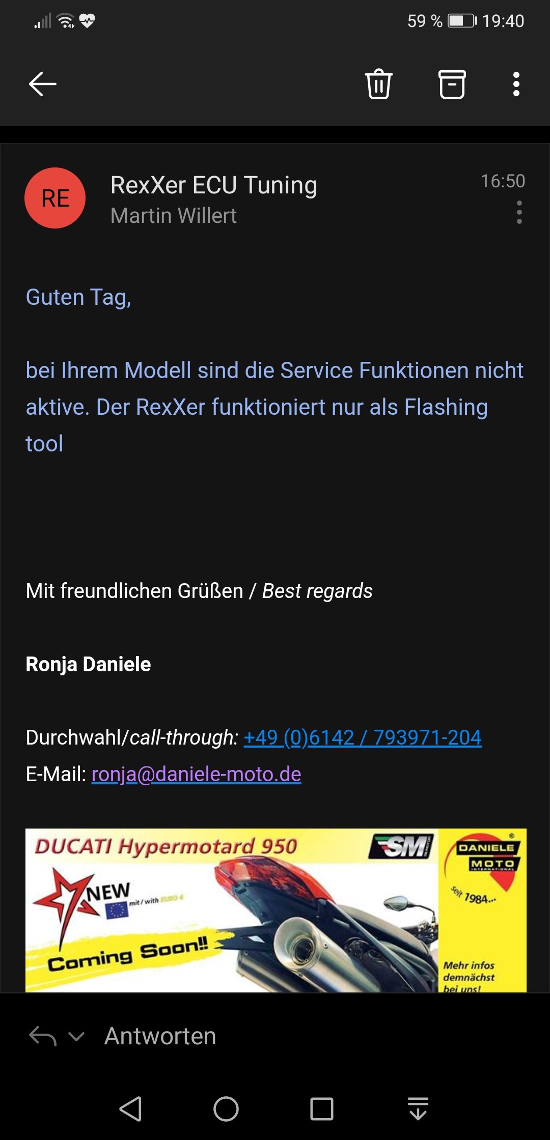

klatze309 Posted August 19, 2020 Share Posted August 19, 2020 Hab bei dem Shop angefragt was denn der richtige für die 950er ist, und ob z.B. auch die Service Anzeige gelöscht werden kann. Als Antwort kam nein, siehe Bild. Kann das wer bestätigen? 1 Quote Link to comment Share on other sites More sharing options...
Mechanist Posted August 19, 2020 Share Posted August 19, 2020 Ohne viel Ahnung, aber da sogar mein freier Freundlicher mal ein kleines Problem hatte die km- Anzeige für den Ölwechsel zu nullen, trotz Profi- Ausstattung, glaube ich: Das man mit den Tools für Hobbyschrauber nicht an alles Funktionen in der Zentralsteuerung herankommt, zumindest bei den etwas neueren HYM Modellen nicht, weil wohl einiges verschlüsselt ist. Quote Link to comment Share on other sites More sharing options...

BCall Posted August 19, 2020 Share Posted August 19, 2020 vor einer Stunde schrieb nopain666: Ich habe bisher nur geflashed. Zum Löschen von Fehlern würde mir spontan das Unit von Healtech einfallen. https://www.healtech.at/fic-d01.html Wenn ich das aber richtig lese ist das Modul nur für gelöste FI-Fehler, ich bezweifel das man damit die Service Meldung löschen kann. Wäre aber wirklich mal interessant zu wissen wie man diese ohne Werkstatt löschen kann. Quote Link to comment Share on other sites More sharing options...

BCall Posted August 20, 2020 Share Posted August 20, 2020 Das Steuergerät ist geschützt, mich würde es wundern wenn jemand den Timer resetten oder gar Funktionen wie Heizgriffe aktivieren kann. Quote Link to comment Share on other sites More sharing options...
Guest Duc_Hyper Posted October 1, 2020 Share Posted October 1, 2020 ich habe heute eine Antwort von RexXer bekommen, Service zurückstellen soll bei der 950-er funktionieren. Vielleicht kann uns @nopain666 irgendwann die Frage beantworten. ? Danke schon mal. Quote Link to comment Share on other sites More sharing options...
klatze309 Posted October 1, 2020 Share Posted October 1, 2020 vor 1 Minute schrieb Duc_Hyper: ich habe heute eine Antwort von RexXer bekommen, Service zurückstellen soll bei der 950-er funktionieren. Vielleicht kann uns @nopain666 irgendwann die Frage beantworten. ? Danke schon mal. Das hatte ichs ja angefragt, danach kam nein als Antwort, siehe oben. Quote Link to comment Share on other sites More sharing options...
Guest Duc_Hyper Posted October 1, 2020 Share Posted October 1, 2020 (edited) vor 12 Minuten schrieb klatze309: Das hatte ichs ja angefragt, danach kam nein als Antwort, siehe oben. Ja, habe ich gesehen, alles gut. Deswegen wundere ich mich warum zwei unterschiedliche Antworten kommen. Da nopain666 schon eins hat, und irgendwann Service an seiner Hyper angezeigt wird, kann er die Frage beantworten. ? bzw. wenn er den RexXer mit der Hyper verbindet und dort ein Punkt mit, "Service zurücksetzen" ist, dann ist uns schon geholfen. Edited October 1, 2020 by Duc_Hyper Quote Link to comment Share on other sites More sharing options...
