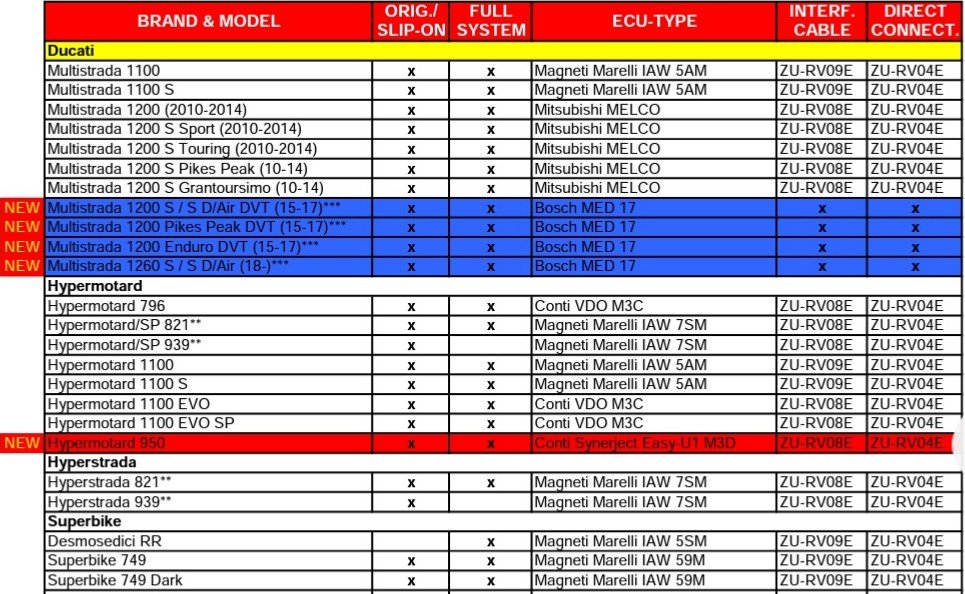

oldschmidt Posted March 17, 2020 Share Posted March 17, 2020 Falls es jemanden interessiert, vllt. bin ich auch spät dran? hab gesehen, dass es bei Rexxer nun auch was für die 950er gibt: Ist in der Liste mit verfügbaren Mappings, nicht in der Liste mit Verfügbaren Modellen??♂️ Quote Link to comment Share on other sites More sharing options...

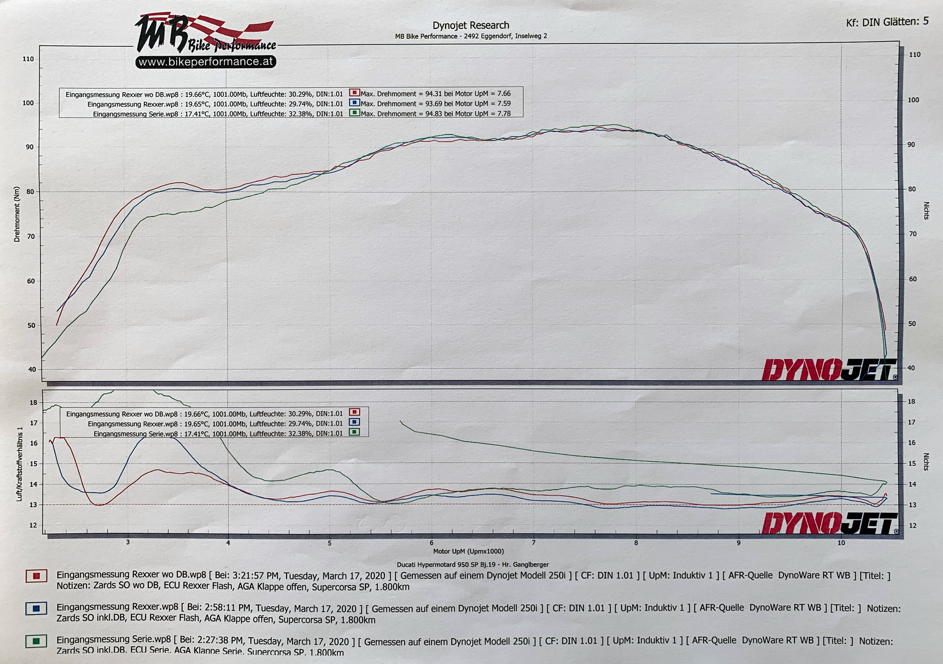

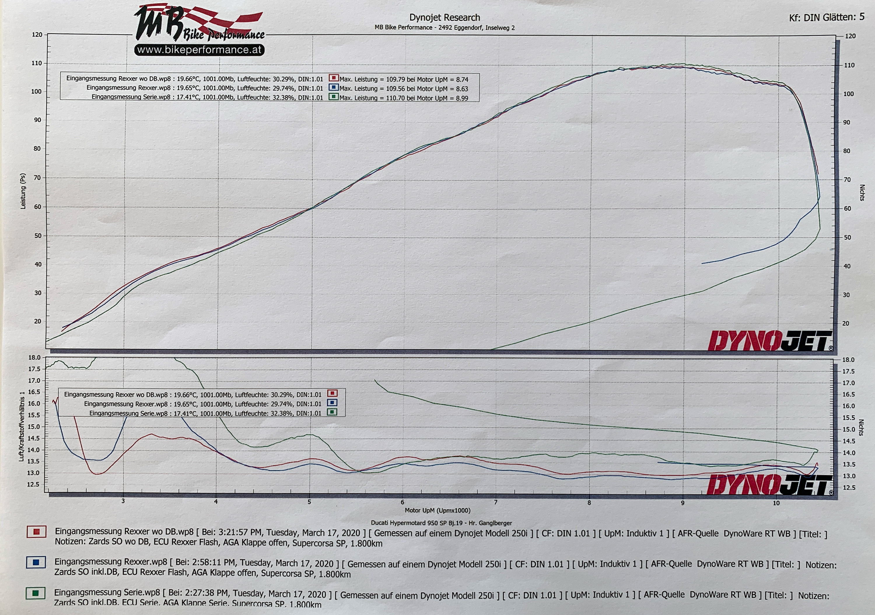

nopain666 Posted March 18, 2020 Share Posted March 18, 2020 (edited) Ich war gestern am Dynojet Prüfstand und teile sehr gerne meine Erfahrungen mit euch. Es folgt auch bald ein kurzes Video auf Instagram und YouTube (https://www.youtube.com/user/ElCarbonero666/) mit Details. GRÜN Hypermotard 950 SP - Testlauf 1: Standard-Mapping, mit Katrohr/Lambda aktiv, Klappe aktiv, ZARD Slip-On, mit dB-Killer BLAU Hypermotard 950 SP - Testlauf 2: Hym950 RexXer Mapping, mit Katrohr/Lambda aktiv, Klappe deaktiviert, ZARD Slip-On, mit dB-Killer ROT Hypermotard 950 SP -Testlauf 3: Hym950 RexXer Mapping, mit Katrohr/Lambda aktiv, Klappe deaktiviert, ZARD Slip-On, OHNE dB-Killer Bei der Interpretation der Daten gilt es zu beachten, dass nur die Maximalleistung gemessen wurde und, dass es wie auf jedem Prüfstand auch Messungenauigkeiten gibt. Meine persönliche Interpretation: - Der ZARD Slip-On funktioniert von Haus aus überragend auf dieser Maschine und mit dem Originalmapping. Gemessene 110,7 PS am Hinterrad find ich persönlich richtig gut. Mit entnommenen dB-Killern hatte ich das Gefühl, dass er mit dem Originalmapping etwas zu mager lief. - Das Originalmapping ist ebenfalls sehr gut. Obwohl es oberhalb von 7.000 RPM recht mager lief, war die Spitzenleistung sehr gut. - Das RexXer-Mapping deaktiviert die Auspuffklappe und reichert das Gemisch mit etwas mehr Sprit an, was zwischen 3.000 und 5.000 Touren bis zu 7 Nm mehr bringt. Insgesamt ist das Gemischverhältnis ausgewogen. An der Spitzenleistung und an der Leistungskurve oberhalb von 5.000 RPM hat sich allerdings rein gar nichts geändert. Im Max-Bereich fehlte sogar ein PS gegenüber dem Originalsetup. Ich finde aber den Bereich zwischen 3.000 und 5.000 RPM wichtiger als die Spitze bei 9.000. - Ob es sich auszahlt den RexXer Evo User, sprich ein eigenes Programmiergerät, anzuschaffen, das wage ich zu bezweifeln. Vermutlich wäre es am ökonomischten sich das optimierte Mapping beim Händler einspielen zu lassen. Hab schon zweimal hin- und hergewechselt. Es funktioniert ohne jegliche Auffälligkeiten, kann man also permanent drauflassen finde ich. - Überraschung 1: Das Originalmapping und der ZARD-Slip-On funktionieren gemeinsam so gut, dass es zumindest in meinem Fall gar nicht wirklich notwendig war, zu flashen. Wobei der Zuwachs bei 3.000 und 5.000 schon irgendwie cool ist. Da würde aber eventuell auch ein Servo-Eliminator das seine dazu beitragen. - Überraschung 2: Mit dem RexXer-Mapping kann man auch verlustfrei ohne der dB-Killer fahren und bekommt sogar noch einen Ticken mehr Drehmoment on top. Auf der Renne spricht also nix dagegen, die Dinger rauszunehmen. #lookprogoslow Was meinen die Spezialisten? Edited March 18, 2020 by nopain666 4 Quote Link to comment Share on other sites More sharing options...

nopain666 Posted March 18, 2020 Share Posted March 18, 2020 vor 7 Minuten schrieb kevin1987: Sondern? In erster Linie kannst mit einem derartigen Flash diverse ECU-Einstellungen am Motorrad (Klappensteuerung, Drehzahlbegrenzer, Speedbegrenzer, etc.) deaktivieren bzw. konfigurieren. Das geht mit einem Power-Commander nicht. Für ein individuelles Mapping ist aber beispielsweise ein Power-Commander besser geeignet. Im Falle des RexXers für die Hyper950 hat aber auch das Flashen gut funktioniert und es gab etwas Leistung in der Mitte oben drauf. Das kann man aber nicht unbedingt verallgemeinern. Es gibt sicher Maschinen, Mappings, bzw. Zubehörkonstellationen wo das reine Flashen keine Mehr-Leistung bringt. Quote Link to comment Share on other sites More sharing options...

Zaudi Posted March 19, 2020 Share Posted March 19, 2020 (edited) vor 9 Stunden schrieb RomAUT: Danke, somit war die Entscheidung die Zards zu nehmen richtig. Rexxern tu ich mir da nicht an. Damit verzichtest du auf sehr viel geilere Fahrbarkeit und einem kleineren leistungsloch Weil genau das macht Rexxer mir ihren Mappings. Wie ich zu Eingang schrieb, hat absolut nichts mit Mehrleistung bzw Max Geschwindigkeit zu tun. Und @nopain666 statt nur auf dem Prüfstand zu testen, fahr das Mapping doch lieber Mal auf der Straße zu original Mapping. Dann und nur dann merkt man, was das alles verändert. Edited March 19, 2020 by Zauderer Quote Link to comment Share on other sites More sharing options...

Ewan Posted March 23, 2020 Share Posted March 23, 2020 nopain666 - Vielen Dank für die Infos. Sehr geil... Das einzige was auffallend ist, sind die 7NM im mittleren Drehzahlband. Ob das der Grobmotoriker im Alltagsballern sooo deutlich merkt, bezweifle ich... Ich persönlich sehe da keinen Grund dafür Geld auszugeben Quote Link to comment Share on other sites More sharing options...
nopain666 Posted March 23, 2020 Share Posted March 23, 2020 Die Grafik ist natürlich nur die halbe Wahrheit. Einerseits wurde nur bei Vollast gemessen, andererseits sind die 7 Nm das Maximum bei einer bestimmten Drehzahl. Ob man das Mapping im Alltagsbetrieb bemerkt, das kann ich anhand der Grafik nicht abschätzen. Aber wenn man was merkt, dann schon eher die 7 Nm in der Mitte. Bin gespannt echt wie sich das Mapping im real life fährt. Momentan ist ja der Winter zurückgekehrt und Ausgangsbeschränkungen haben wir auch. ? 1 Quote Link to comment Share on other sites More sharing options...
nopain666 Posted March 23, 2020 Share Posted March 23, 2020 vor 5 Stunden schrieb Ewan: nopain666 - Vielen Dank für die Infos. Sehr geil... Ob das der Grobmotoriker im Alltagsballern sooo deutlich merkt, bezweifle ich... Ich persönlich sehe da keinen Grund dafür Geld auszugeben Die Sinn oder Unsinn-Frage stellt man sich als Connaisseur grundsätzlich nicht. Die Kurve ist hübscher, das Drehmoment höher. Passt! ... völlig wurscht, was es dann tatsächlich bringt. ?? 1 1 Quote Link to comment Share on other sites More sharing options...
