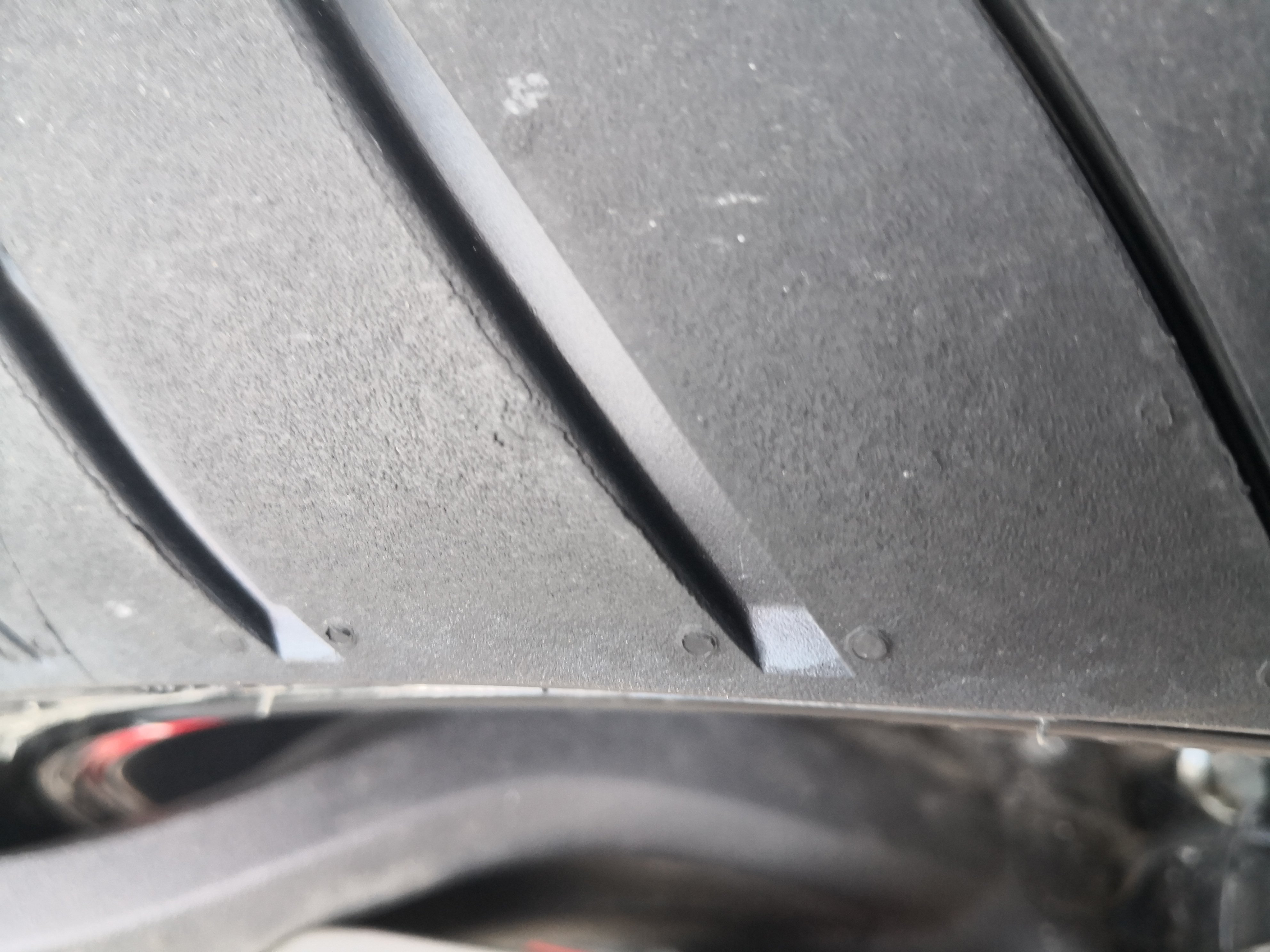

oldschmidt Posted May 19, 2020 Share Posted May 19, 2020 vor 1 Stunde schrieb 950erSP: ? mein heißgeliebter CRA2evo wird wohl nicht mehr produziert☹️ ...jedenfalls bekommt den mein Reifenfuzzi nicht mehr bestellt. und im Netz sind Sätze, die nicht gerade uralt sind; auch schwer zu finden; naja hab jetzt nochmal ein Satz gefunden...könnte mit meinen 2500-3000KM angefahrenen CRA2evo für die Tour an Pfingsten knapp werden; besonders der Vordere? Dann muss es wohl der 3er werden? Quote Link to comment Share on other sites More sharing options...

950erSP Posted May 19, 2020 Share Posted May 19, 2020 ...kann mir nicht vorstellen, dass die noch min. 2000 KM Landstraße halten, knapp 2500 haben sie hinter sich, zumal die ja zum Schluss hin schneller abbauen?♂️ Quote Link to comment Share on other sites More sharing options...
Guest Duc_Hyper Posted May 19, 2020 Share Posted May 19, 2020 (edited) @950erSP Wie viel mm haben die neu gehabt? Dann kannst du das ja ausrechnen. +/-. Edited May 19, 2020 by Duc_Hyper Quote Link to comment Share on other sites More sharing options...
Guest Duc_Hyper Posted May 19, 2020 Share Posted May 19, 2020 vor 50 Minuten schrieb svense33: Hat von euch jemanden den direkten Vergleich zwischen dem Rosso 3 und dem Rosso 3 D? Ich fahre seit ca 500km den Rosso 3 auf der Monster und habe den serienmäßigen Rosso 3 D auf der Hyper. Vom Gefühl her gefällt mir der Reifen auf der Hyper besser, jetzt ist die Frage, liegt das am Motorrad oder tatsächlich an dem angeblich anderem Rosso 3 oder ist das nur Einbildung? Laut Pirelli wurde dieser Reifen extra für Ducati, deshalb das D, geändert und angepasst, u. a. Wären die Karkasse anders..... ? Was meint ihr? Bei der Probefahrt 2019, auf einer 950-er (ohne SP), war hinten der ohne "D" drauf, ich bin ca 1,5 Stunden damit gefahren und hatte ein paar Rutscher am HR. Auf meiner SP hatte ich die mit "D" drauf, und keine Rutcher gehabt. Allerdings weiß ich nicht wie der Luftdruck an dem Bike bei der Probefahrt war. Der mit " D" hat steifere Flanken, kann mir schon vorstellen das er stabiler läuft. So meine Erfahrungen zum Rosso 3.? Quote Link to comment Share on other sites More sharing options...
950erSP Posted May 19, 2020 Share Posted May 19, 2020 Mittig sollen die neu vorne: 4,6m und hinten 7,2mm haben Quote Link to comment Share on other sites More sharing options...

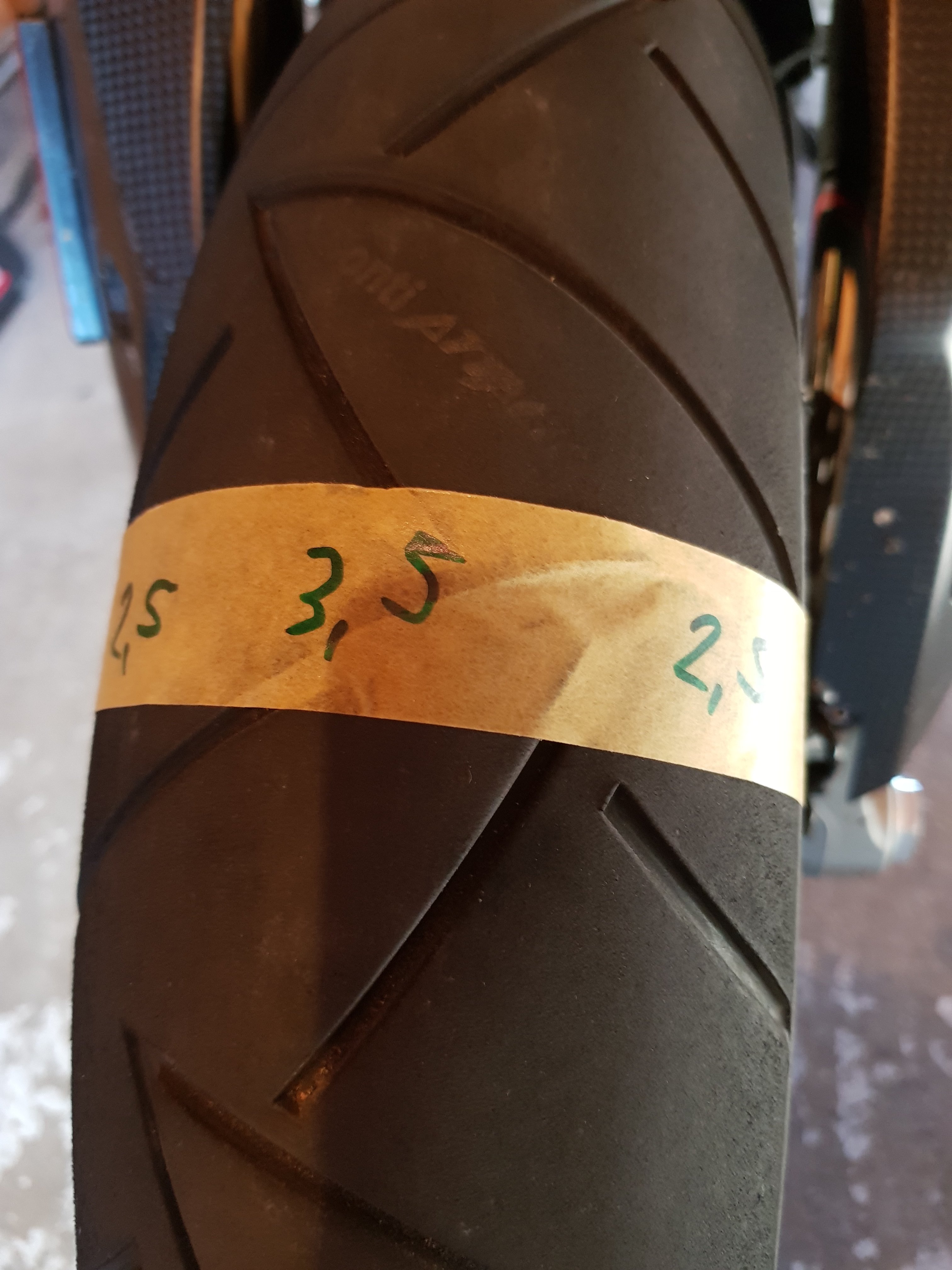

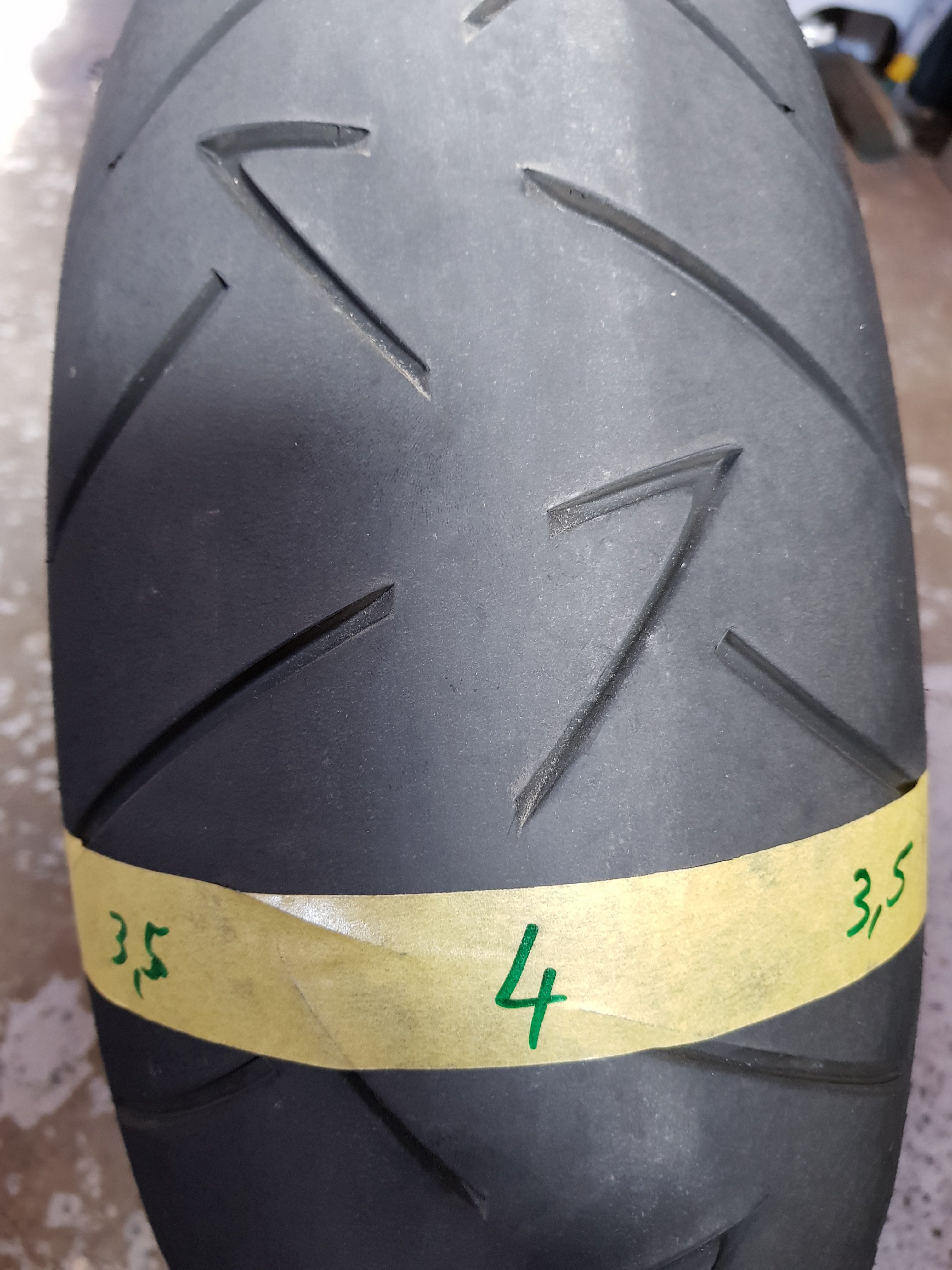

Super-Moto Posted May 19, 2020 Share Posted May 19, 2020 (edited) Am 8.5.2020 um 21:28 schrieb nopain666: Mich würde der direkte Vergleich interessieren. Angeblich soll der Sport Attack ja auf dem Level eines Rosso III liegen. Wo liegt dann in etwa der Road Attack? Hier mal wieder das bekannte Bild ? vom Sport Attack. Aber ich fahre aber mittlerweile nur noch den CRA3. Der kann auf der Landstrasse einfach alles was das Herz begehrt. Vor allen Dingen finde ich die Rückmeldung wirklich sehr gut. Man weiß immer wo man sich griptechnisch gerade befindet. Und Conti-typisch, direkt vom Händler auf die Bahn und innerhalb von 3 Minuten auf die Kante fahren. Das Video ist direkt nach dem Reifen aufziehen "CRA 3" gemacht worden....Also direkt nach der Montage zum Parkplatz aufs Knie ? Die Videoqualität ist ziemlich mies "Handy". Darum bin ich gerade auf der Suche nach einer guten und bezahlbaren Action Cam. Wobei es mir weniger darum geht Videos zu veröffentlichen sondern eher meinen eigenen Fahrstil zu analysieren. Wenn jemand einen Tip hat....ich bin für jeden Hinweiß offen. 2020-05-19.mpg Edited May 19, 2020 by Super-Moto 1 Quote Link to comment Share on other sites More sharing options...
nopain666 Posted May 20, 2020 Share Posted May 20, 2020 vor 15 Stunden schrieb Super-Moto: Hier mal wieder das bekannte Bild ? vom Sport Attack. Aber ich fahre aber mittlerweile nur noch den CRA3. Der kann auf der Landstrasse einfach alles was das Herz begehrt. Vor allen Dingen finde ich die Rückmeldung wirklich sehr gut. Man weiß immer wo man sich griptechnisch gerade befindet. Und Conti-typisch, direkt vom Händler auf die Bahn und innerhalb von 3 Minuten auf die Kante fahren. Das Video ist direkt nach dem Reifen aufziehen "CRA 3" gemacht worden....Also direkt nach der Montage zum Parkplatz aufs Knie ? Die Videoqualität ist ziemlich mies "Handy". Darum bin ich gerade auf der Suche nach einer guten und bezahlbaren Action Cam. Wobei es mir weniger darum geht Videos zu veröffentlichen sondern eher meinen eigenen Fahrstil zu analysieren. Wenn jemand einen Tip hat....ich bin für jeden Hinweiß offen. 2020-05-19.mpg 48 MB · 22 downloads Danke. Ich beherrsche das Motorrad definitiv nicht so gut wie du, daher sehen meine Sport Attack auch nicht annähernd so aus. ? Aber wenn du schon meinst, dass der CRA III reichen würde, dann überlege ich mir das beim nächsten Satz auch (oder den Michelin Power 5, der sollte ja auf dem gleichen Niveau liegen). Denn auf die Rennstrecke, was ich geplant hatte und wo der CSA4 mMn schon seine Vorteile hätte, komm ich derzeit eh nicht. Quote Link to comment Share on other sites More sharing options...

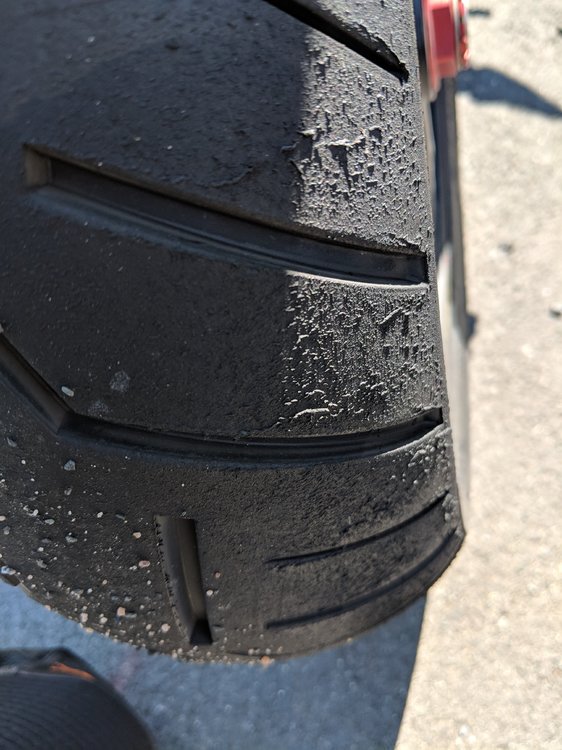

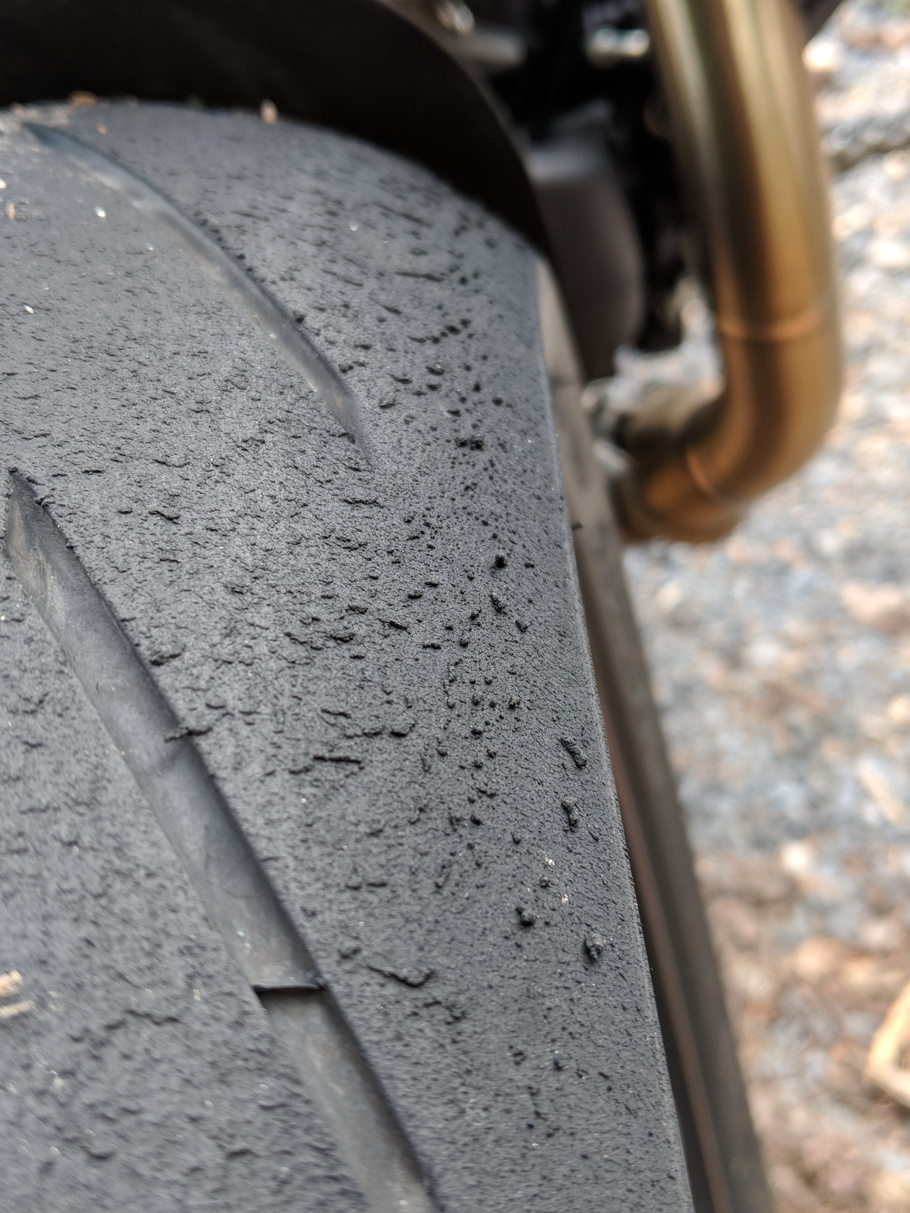

Dre83 Posted May 25, 2020 Share Posted May 25, 2020 Ich fahre nun den zweiten Satz CRA3. Der Reifen ist echt klasse, aber auf was man achten muss ist, dass man den auch leicht an die Grenze bekommt. Ist mir letztes Jahr in Südtirol passiert. Wenn der Reifen zu heiß wird, fängt er unerwartet zum rutschen an. Das hatte ich mit meinem S21 nie. Deswegen kommt als nächster der S22 drauf. Ich brauch nen Reifen der auch bei sehr heißen Temperaturen hält und da habe ich zum CRA3 kein Vertrauen mehr. Hier noch Bilder der beiden Reifen auf gleicher Strecke bei ähnlichen Temperaturen. Ich weiß beim CRA3 könnte man noch ein wenig was mitm Fahrwerk raus holen. Aber dass der so rubbelt ist ja bekannt... 1 Quote Link to comment Share on other sites More sharing options...

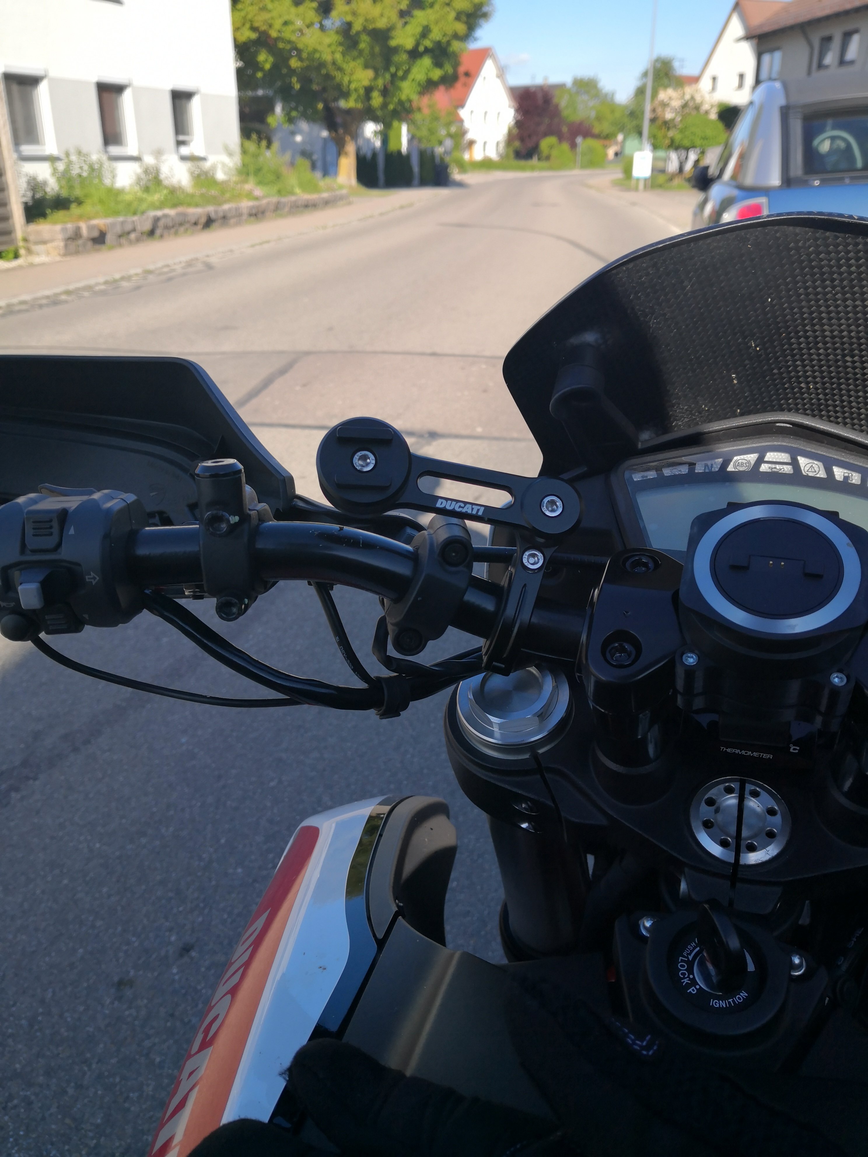

Zaudi Posted May 28, 2020 Share Posted May 28, 2020 Live vom Motorrad, teste gerade Luftdrücke Conti Road Attack 3. Welchen luftdruck habt ihr drin? Quote Link to comment Share on other sites More sharing options...
Knacki Posted May 28, 2020 Share Posted May 28, 2020 Vorne 2,4 Hinten 2,7 Hat bei dem Reifen auf mehreren verschiedenen Motorrädern für mich immer gut gepasst. Quote Link to comment Share on other sites More sharing options...
Zaudi Posted May 28, 2020 Share Posted May 28, 2020 (edited) @Knacki Edit: meine Eindrücke Conti Road Attack 3 Gefahren mit (vorne/hinten) 2,5/2,5: super wendig bis 80 km/h, danach wird er spürbar Träger 2,6/2,1 (aus dem Bridgestone Thread): richtig schlecht. Nicht wirklich schwammig hinten, jedoch muss man das Motorrad richtig in die Kurven pressen und in sehr engen stellen unsaubere Linie. 2,4/2,7 (hier gennant): ganz ok, gefühlt etwas Träger bis 80 als bei 2,5/2,5 dafür darüber etwas wendiger. 2,5/2,6 mein perfekter Kompromiss nun. (Nächste Ausfahrt, vermutlich morgen, dann mit 2,5/2,9) Zum Reifen selbst: der Titel von KurvenradiusTV stimmt. Die Pelle klebt wie Sau. Ich bin nun mit jedem Luftdruck meine Hausstrecke lang und habe die Temperaturen gemessen. Als er kaum mehr als 36°C hatte bin ich beinahe bis zur Kante gekommen. Davor war das Gefühl in der Kurve noch nicht ganz da. Mit 42°C hat dann die Fußraste kurz aufgesetzt. Mein Zeichen für es genügt. Der Reifen fährt in Kurven sehr harmonisch und macht im Bereich bis ~100km/h einen sehr wendigen Eindruck, darüber muss man jedoch mehr arbeiten und ordentlich drücken. (Komme vom Rosso 3). Fazit: ein sehr harmonischer Reifen, der tatsächlich sehr viel Vertrauen in Kurven und vorallem in Steigen (Spitzkehren) vermittelt. Jenseits von 140km/h ist er jedoch träge und möchte lieber Geradeaus fahren. Ich werde noch etwas mit Feder und Luftdruck spielen. Eventuell geht dann mehr. Der Rosso 3 macht (wenn er warm ist!) Mehr Spaß, zumindest auf Landstraßen Etappen, er fällt einfach in die Kurven und bei meiner Hausstrecke gibt es eine sehr lange, relativ enge Kurve, auf die eine noch engere Kurve, welche in die andere richtig geht, folgt. Hier kann ich mit dem Rosso 3 sofort umwerfen und etwa 160, danach 140 fahren, mit Reifen Kante und Fußraste) Der Conti macht in den langsameren und engen Kurven mehr Spaß, an dieser Stelle jedoch lässt er sich nicht so schnell umlegen und ich habe nur 150/120 geschafft. Wie Eingangs erwähnt, über 80 Träger und über 120 dann eben (im Vergleich!) Ziemlich träge. Mal sehen wie lange er bei mir hält. Der Rosso 3 schafft nie mehr als 2500km. Erste 20km. Noch a bissl Luft. 40km, a muckaseggele got no Edited May 28, 2020 by Zaudi 1 1 Quote Link to comment Share on other sites More sharing options...
