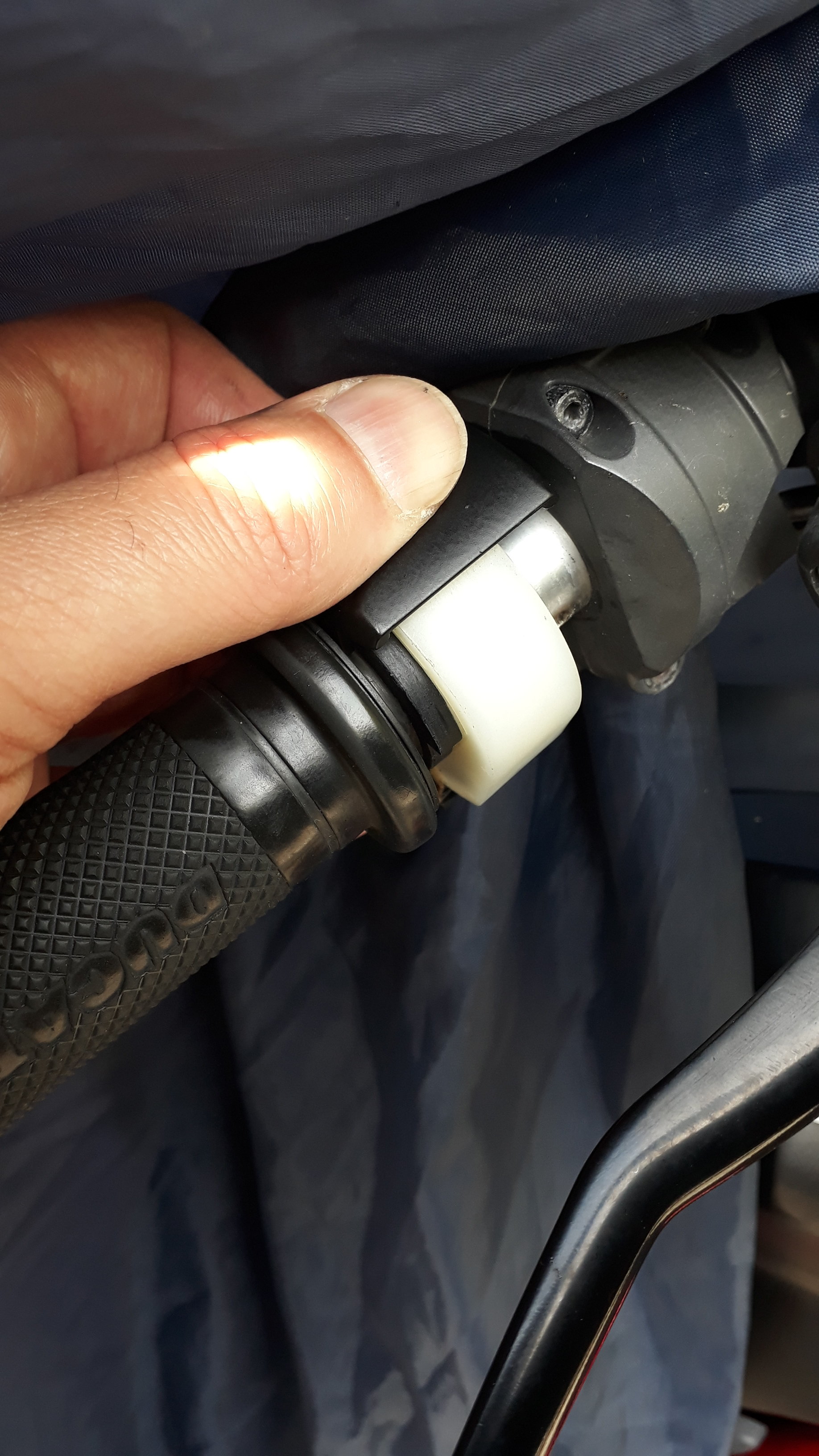

Rstm Posted May 5, 2020 Share Posted May 5, 2020 (edited) Sers Freunde der Diva, habe eben das kleine Spiel am Gasgriff meiner Hym821 minimiert. Werkzeuge: Torx 25 mit Loch, Schraubendreher, Küchenschere Hilfsmittel: Klipp von einer Brotverpackung. Den Schraubendreher habe ich benötigt, um die Feder zu spannen, damit das Gehäuse des Griffs ordentlich sitzt. Ein Endstück der Feder muss in die Kerbe des Gehäuses. Das Bild entstand leider hinterher. ? Ansonsten wie in obigen Beiträgen schon geschildert. Projektdauer: 15 Minuten Kosten: Smalltalk mit Nachbarin Ende Edited May 5, 2020 by Rstm Quote Link to comment Share on other sites More sharing options...
Zaudi Posted May 5, 2020 Share Posted May 5, 2020 (edited) Respekt. Die Feder an ihren Platz zu bekommen, hat mich gute 30min und mehrere Kratzer im Lenker gekostet... Auch ne Idee, ich hab mir einfach ein kleines Stück Plastik gedruckt und zurecht gefeilt ? Edited May 5, 2020 by Zaudi 1 Quote Link to comment Share on other sites More sharing options...
