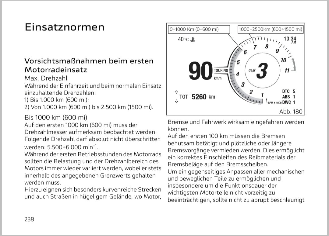

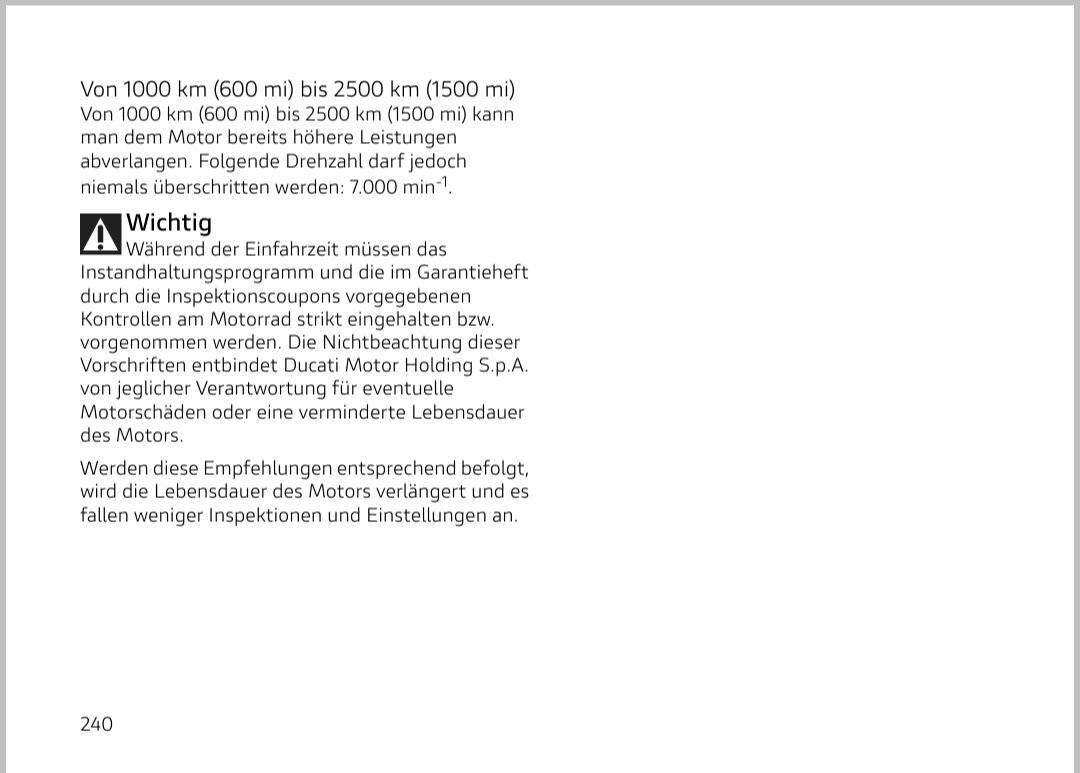

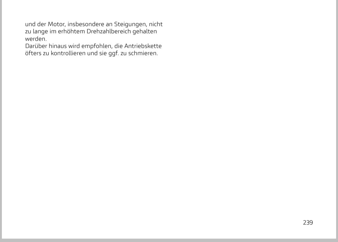

mabou950 Posted August 7, 2022 Share Posted August 7, 2022 Puh! Würde mal auf irgendwas um die 140- 150km/h spekulieren. Die technischen Daten der Übersetzungsverhältnise zur Berechnung lauten: Motorritzel/Kupplungskranz: 33/61 6. Gang: 24/23 Ritzel vorn hinten: 15/43 Quote Link to comment Share on other sites More sharing options...
Anthony Posted August 7, 2022 Share Posted August 7, 2022 Reicht mir als Aussage. Wollte nur mal wissen, wie schnell man in der EInfahrphase maximal unterwegs sein kann. Quote Link to comment Share on other sites More sharing options...
Gaim Posted August 7, 2022 Share Posted August 7, 2022 Bestätige das: so knapp um die 140kmh rum. Also mehr als genug. Da du eine RVE mit Quickshifter hast/bekommst, ballerst du auf der Landstraße einfach die Gänge durch und bist dann schon im Führerschein-Gefahr-Bereich. Genug Dampf ist für die meisten Situationen da 1 Quote Link to comment Share on other sites More sharing options...
SMY Posted August 7, 2022 Share Posted August 7, 2022 vor 2 Stunden schrieb Anthony: Reicht mir als Aussage. Wollte nur mal wissen, wie schnell man in der EInfahrphase maximal unterwegs sein kann. Hab meine auch nicht penibel nur 6.000 Umin gedreht! Der Duc Händler Chef meinte, nach etwa 300-400km kann man auch mal 8.000Umin drehen. Ich bin immer in die Berge und habe schön Last auf die Kolben gebracht und hab sie aus dem Drehzahlkeller klettern lassen👍 Quote Link to comment Share on other sites More sharing options...
mabou950 Posted August 7, 2022 Share Posted August 7, 2022 (edited) Das Einfahrthema ist echt so eine Sache die irgendwie zwar klar geregelt ist, aber sowas von unterschiedlich gehandhabt wird. Bei meiner Duc hatte ich zu Begin festgestellt, dass das Öl eine rötliche Färbung hatte und auch ein wenig unterschiedliches Fliessverhalten. Nach einem Gespräch mit der Werkstatt wurde mir mitgeteilt, dass es sich hier um ein "Einlauföl" handle, jenes etwas dünnflüssiger sei, um u. a. eine schnellere Schmierung zu gewährleisten, etc. Das Öl nach der 1'ooo km Inspektion war dann wieder wie gewöhnlich eher bräunlich. Auch sei es wohl für Ducati selbst durchaus möglich, eine Überschreitung der Drehzahl auszulesen, da ein Trigger einfach eine 1 im Speicher setzt. Der Händler hat hierauf aber eben keinen Zugriff, um Manipulaiton auszuschliessen. Dies jedenfalls kann in einem späteren Motorschadensfall zu Problemen oder Ausschluss der Garantie führen. In den Ducati Garantieklauseln unter 2.2, Spielgelstrich 4 "mangelnde Befolgung der Vorgaben zur Benutzung des Fahrzeuges [...] gemäß der Angaben im Bedienungs- und Instandhaltungsheft" . Im Handbuch steht dann klipp und klar, dass die liebe Ducati innerhalb der ersten 1000km etc nicht überdreht werden darf, da sonst Ducati sagt: "Gracie mille, nix-ää mehr Garanti-ää!" 😝 Soweit mal - was technisch möglich ist oder wäre, ist sicher eine andere Thematik. Denke, dass die Lage dennoch klar definiert ist. Und alles andere liegt somit in der Akzeptanz oder Ignoranz der Regulariendes jeweiligen Fahrzeugbedieners. Äquivalent zum lieben Tempolimit auf öffentlich Strassen 🤣🤪🙈 Edited August 7, 2022 by mabou950 1 Quote Link to comment Share on other sites More sharing options...
Anthony Posted August 7, 2022 Share Posted August 7, 2022 (edited) Ja, hab das Handbuch auch schon durchgelesen. Wie soll man sich die ewig lange Wartezeit sonst vertreiben 🤷♂️😂 Ich bin ja geborener Pessimist und gehe immer vom Schlechtesten im Menschen aus. Ich könnte mir vorstellen, dass die Werkstatt, nachdem sie den SC eingebaut hat, auch mal ordentlich Gas geben wird, um sich am Klang zu erfreuen oder die Dichtigkeit zu prüfen. Da ist man dann auch mal schnell >6.000 U/min. und das noch bei kaltem Öl 🙈 Hatte deswegen auch schon darüber nachgedacht, den SC erst nach der EInfahrphase anbauen zu lassen. Ich glaube ich bin echt krank im Kopf 🙈 Edited August 7, 2022 by Anthony Quote Link to comment Share on other sites More sharing options...
mabou950 Posted August 7, 2022 Share Posted August 7, 2022 Hey, ich habe das Handbuch 6 Mal vor Beginn durchgelesen, die Elektronik Teile sogar noch öfter, Markierungen mit Leuchtstift gemacht und sogar noch Marker rein, um wichtige Topics zu markieren! Mach dir also keine Sorgen Es gibt immer einen noch größeren "????" im Becken 😇😁🤙 Quote Link to comment Share on other sites More sharing options...
Anthony Posted August 7, 2022 Share Posted August 7, 2022 vor 16 Minuten schrieb mabou950: Hey, ich habe das Handbuch 6 Mal vor Beginn durchgelesen, die Elektronik Teile sogar noch öfter, Markierungen mit Leuchtstift gemacht und sogar noch Marker rein, um wichtige Topics zu markieren! Mach dir also keine Sorgen Es gibt immer einen noch größeren "????" im Becken 😇😁🤙 Ich habe ja noch 6 Monate 😂 Quote Link to comment Share on other sites More sharing options...
mabou950 Posted August 7, 2022 Share Posted August 7, 2022 Nächste Woche frage ich dich ab! Auswendig natürlich!! Seite 240, Zeile 3 .... Und mit dem Sound; wenn die gescheiten Sound wollen, dann lassen die die V4 laufen 2 Quote Link to comment Share on other sites More sharing options...
