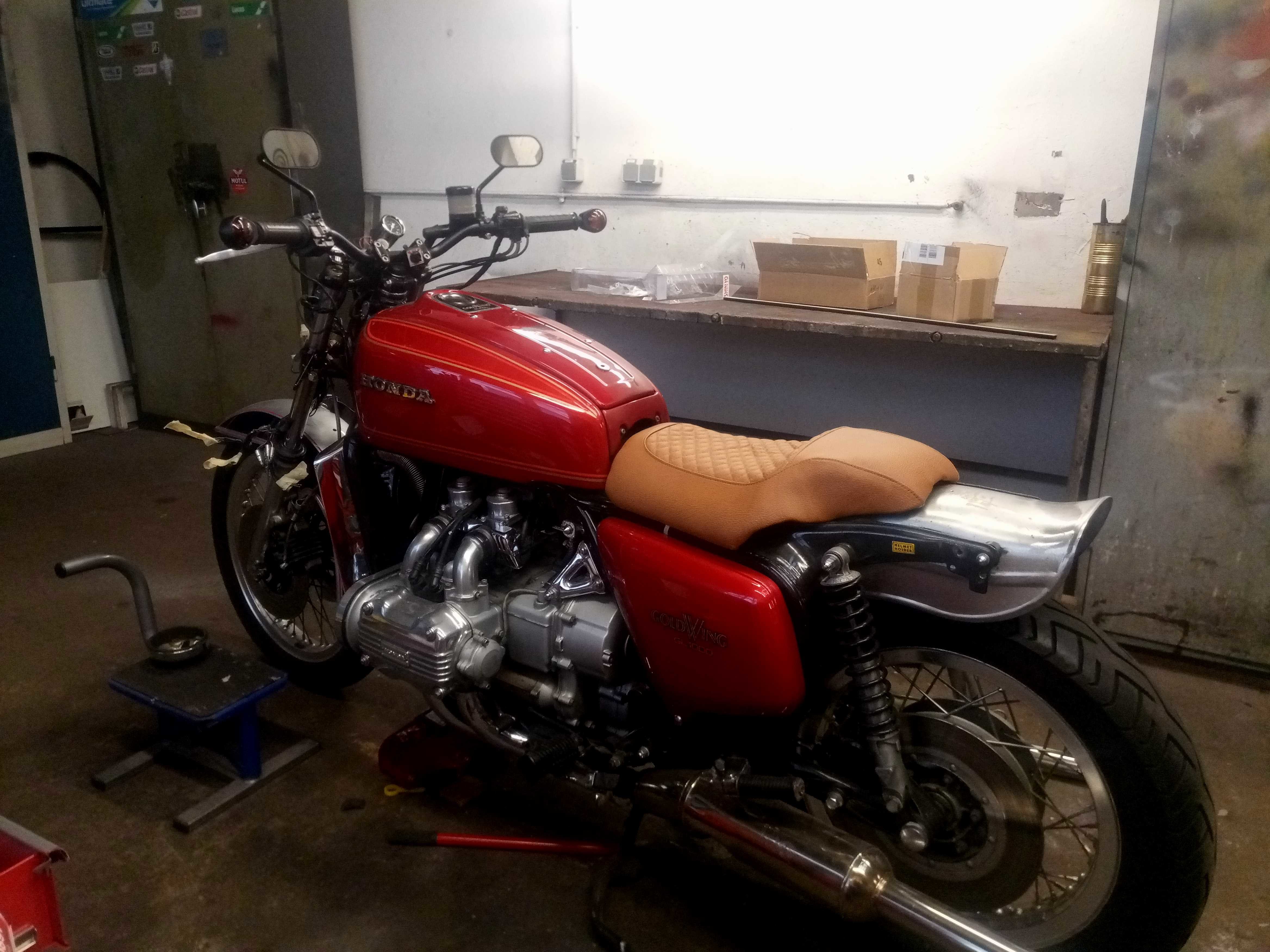

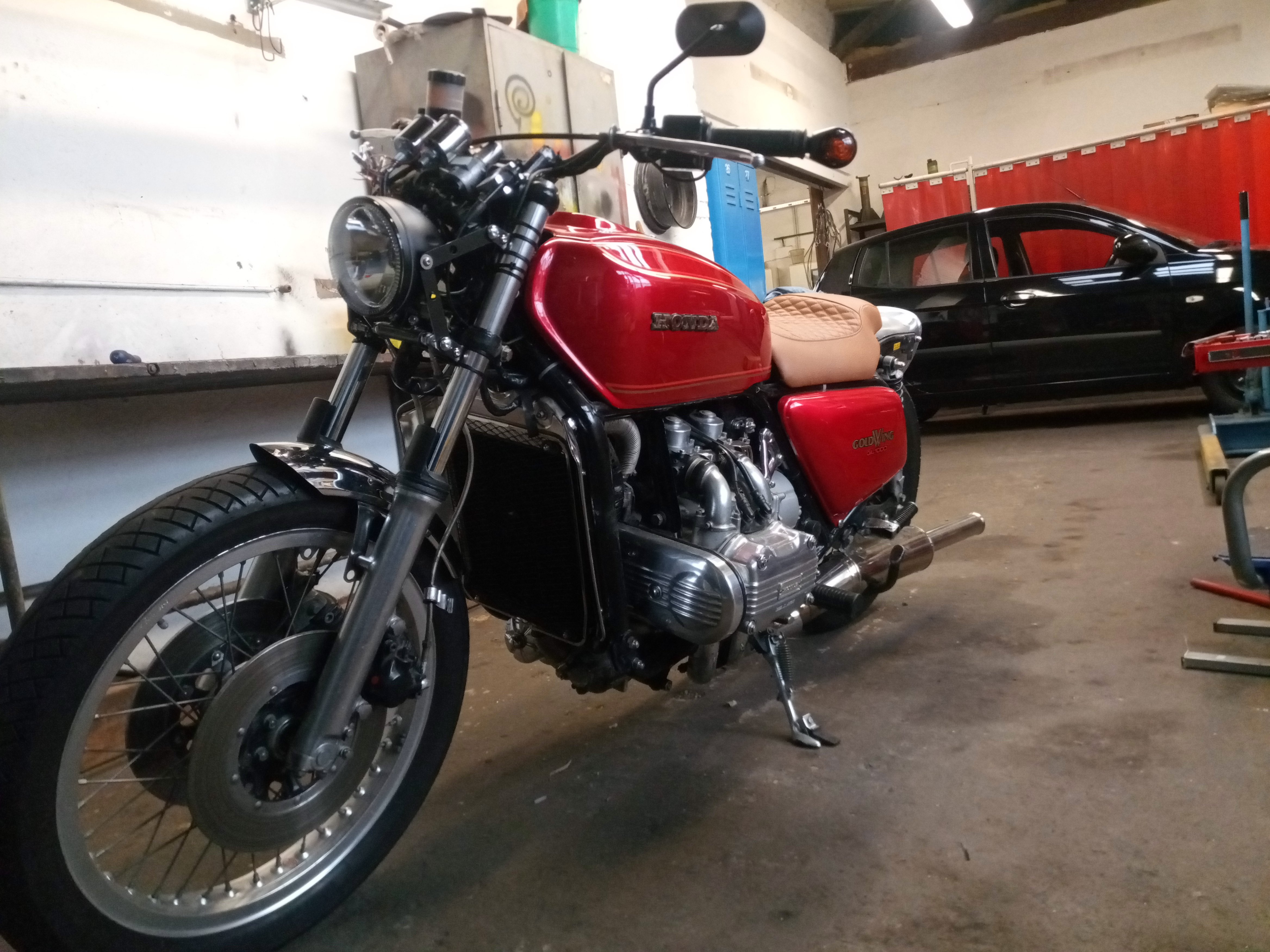

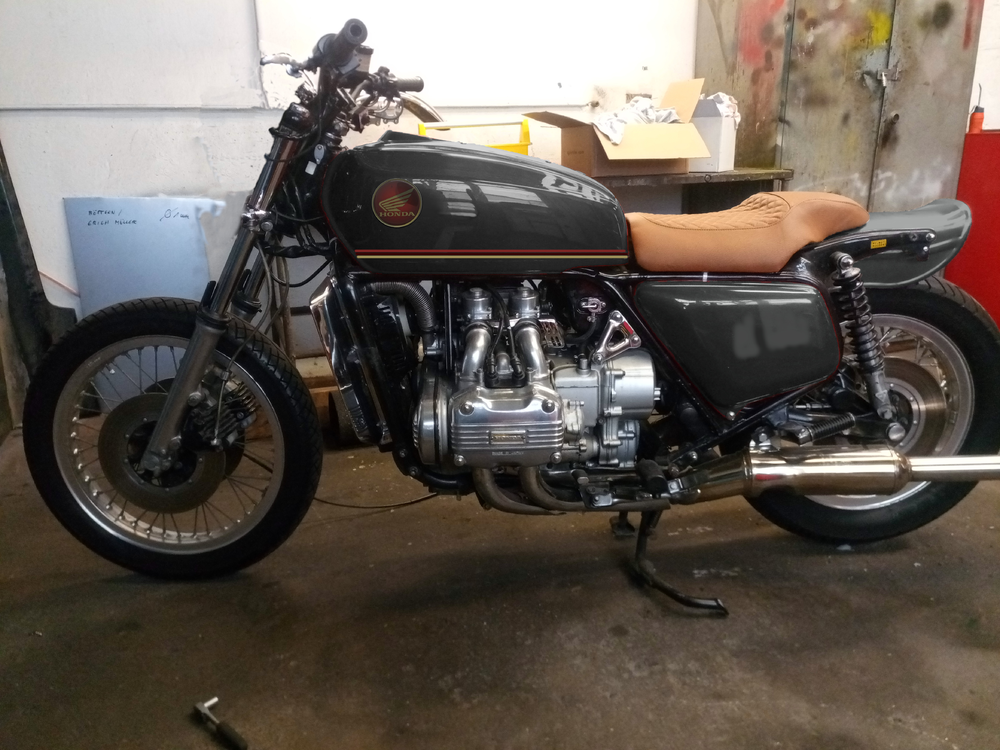

Super-Moto Posted February 1, 2020 Author Share Posted February 1, 2020 Die Sitzbank wurde nun gepolstert und wartet darauf am Montag bezogen zu werden. Ich musste noch ein paar kleinere Korrekturen vornehmen, glaube aber das es jetzt soweit ganz gut aussieht. Auch das Heck habe ich nochmals ein gutes Stück gekürzt und auch hier denke ich das das dem Gesamteindruck ein wenig mehr zu Gute kommt. Bezogen wird die Sitzbank in Braun mit einer gestepten Sitzfläche. Danach kommt die neue Lackierung. Auch wenn das noch ein wenig dauert, wäre 90% hinterm Lenker damit fertig und dann kann ich endlich an der Front weiter machen. Der Lenker den ich jetzt drauf geschraubt habe, wird allerdings noch einem etwas flacherern Lenker weichen.....Versuch macht kluch :-)..und arm ? 3 Quote Link to comment Share on other sites More sharing options...

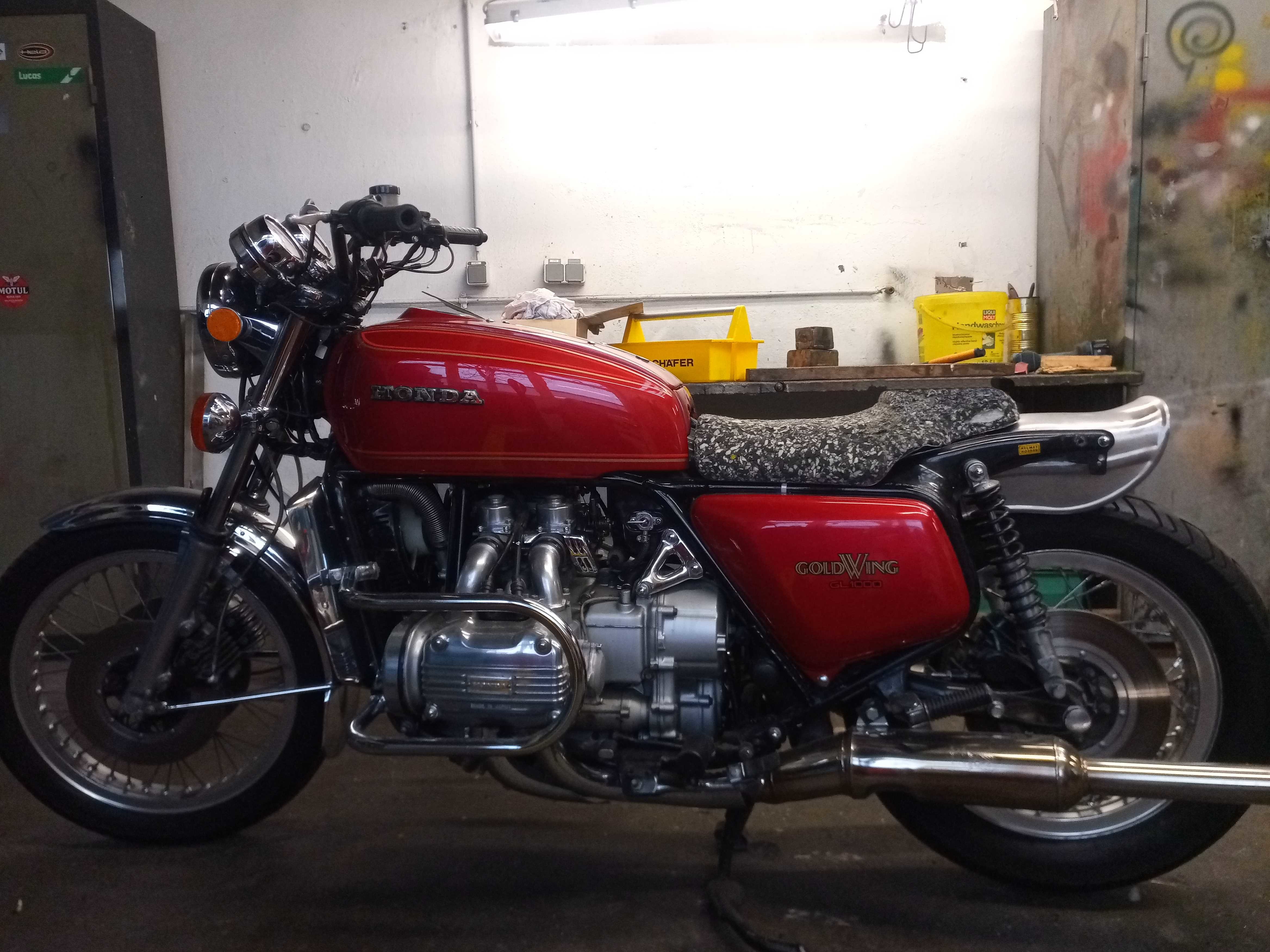

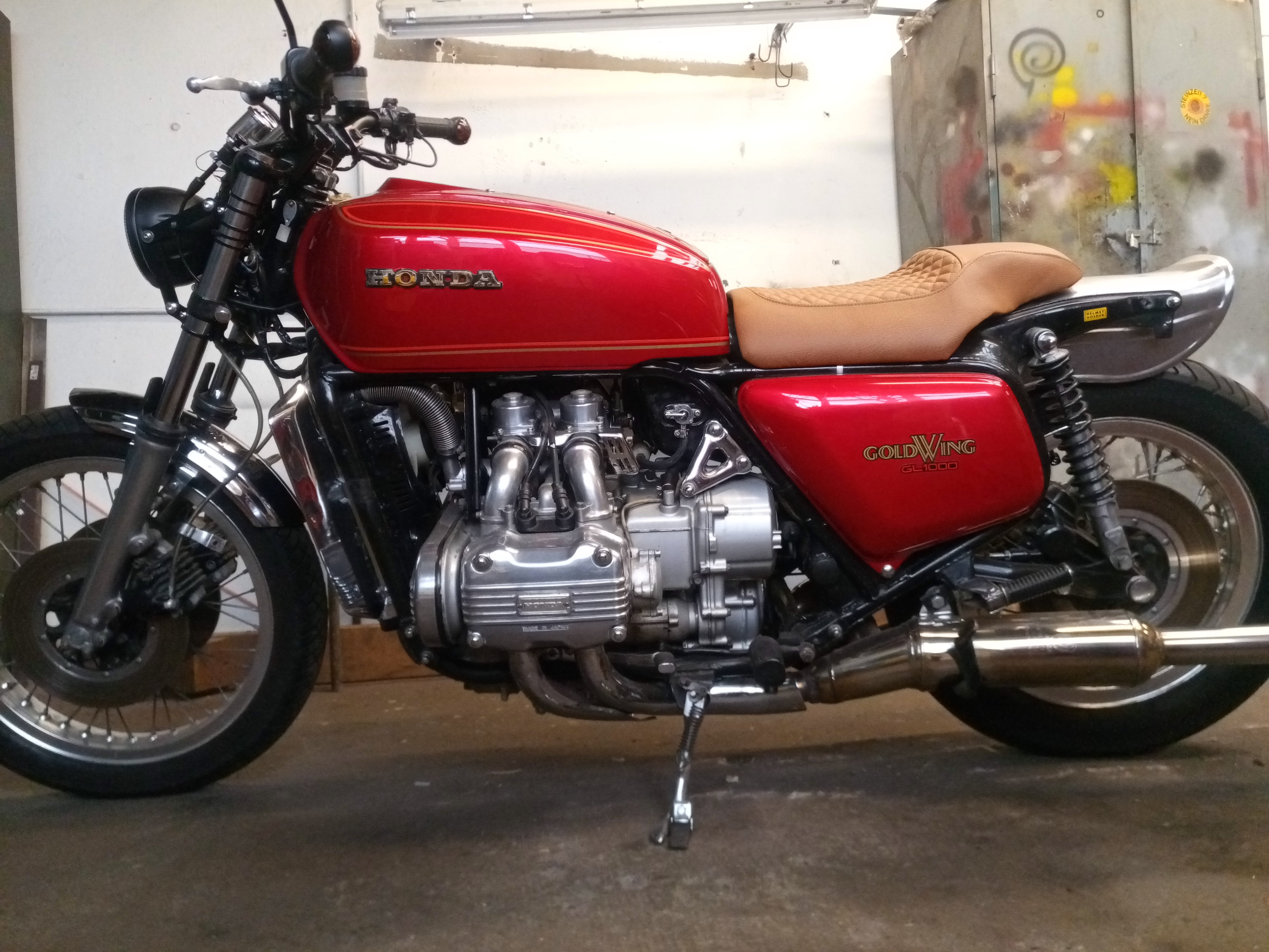

Super-Moto Posted February 8, 2020 Author Share Posted February 8, 2020 Die Sitzbank ist fertig und wie ich finde ist sie recht gelungen. Der Umbau geht langsam aber stetig vorran. Ich habe mal ein wenig mit dem Lack rumgespielt und mich letztendlich für diese Farbe entschieden. Allerdings ist der Lack noch nicht fertig sondern Bildbearbeitung. Vorne kommt noch ne klassische schwarze Lampe drauf und die Gabel wird mit einem Faltenbalg verkleidet. 3 Quote Link to comment Share on other sites More sharing options...
Darkside Posted February 8, 2020 Share Posted February 8, 2020 (edited) Ich finde dass zu der dunklen Farbe der helle Sitz nicht so passt. Dunkles, rötliches Braun passend zu dem Zierstreifen fänd ich geil Aber Dir muss es ja gefallen Ansonsten echt Top ? Edited February 8, 2020 by Darkside 1 Quote Link to comment Share on other sites More sharing options...

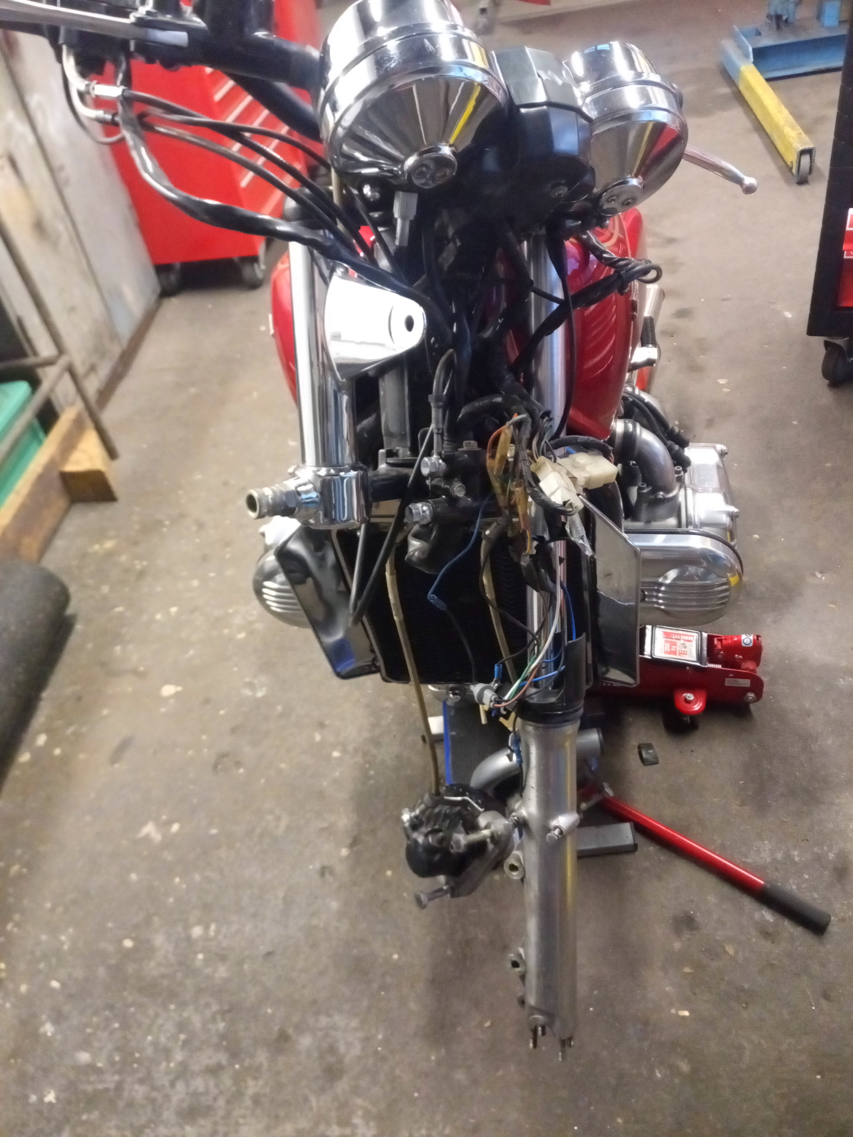

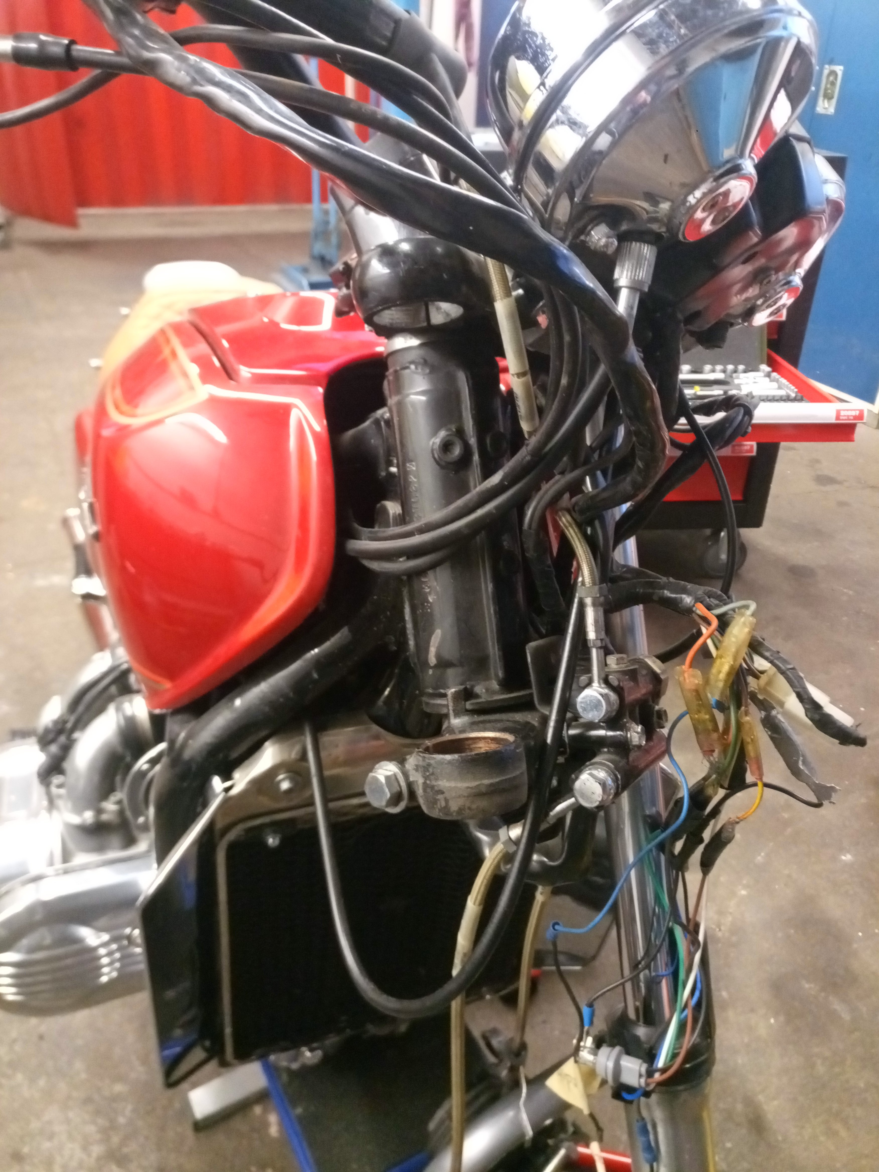

Super-Moto Posted February 12, 2020 Author Share Posted February 12, 2020 (edited) Man würde es nicht glauben, aber man hat damals schon völlig hirnrissige Konstruktionen auf den Weg gebracht. Sowas wie die Lampenhalterung der Goldwing. Nur um die Lampenhalterung entfernen zu können muss die Tachowelle raus, die Bremssättel runter um das Vorderrad ausbauen zu können, und zu guter letzt müssen die Gabelholme entfernt werden damit man die Lampenhalterung dann endlich runterziehen kann ? Achja, neben der Lampe "is ja eh klar" mußten auch noch die Blinker entfernt werden. Verrückt ? Edited February 12, 2020 by Super-Moto Quote Link to comment Share on other sites More sharing options...

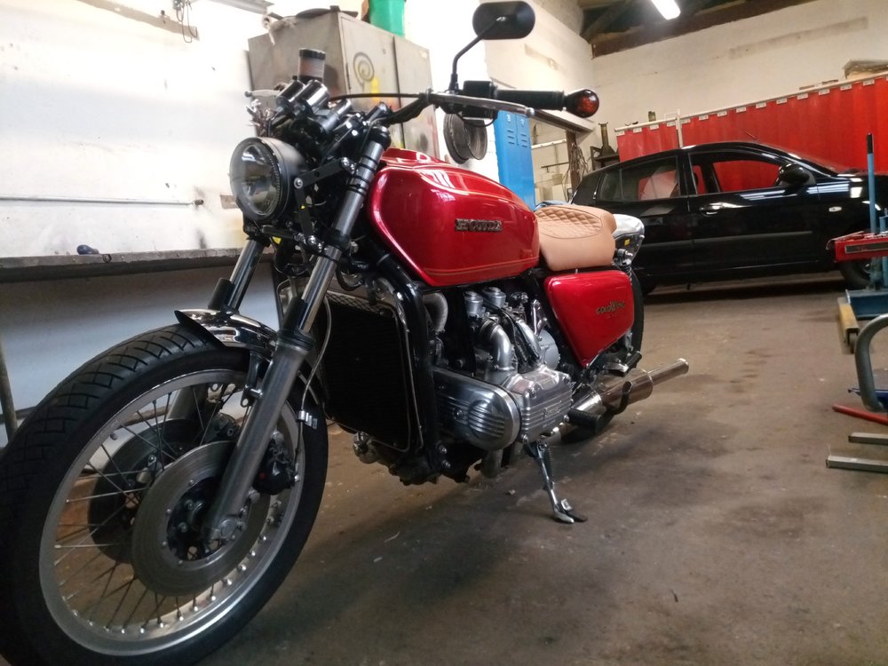

Super-Moto Posted February 21, 2020 Author Share Posted February 21, 2020 (edited) Die Ochsenaugen sind jetzt drauf. Die haben sogar eine E-Nummer die für Vorne und Hinten gültig ist. Somit brauche ich hinten keine Blinker mehr. Das gesamte Cockpit samt Drehzahlmesser und Tacho ist runter und wurde durch einen kleinen Tacho ersetzt. Jetzt nur noch das Schutzblech vorne etwas zurecht flexen, dann gehts ab zum Lackierer "Wenn ich denn die vorbereitende Arbeit für den Lackierer fertig habe". Zwischenzeitlich kann ich dann noch den seitlichen Nummernschildhalter drann schrauben und verkabeln, die vordere Lampe drann schrauben und verkabeln, und dann kann ich endlich mal ein Ründchen drehen. Naja, dauert aber alles noch mindestens 3-4Wochen "Bis die Teile vom Lackierer wieder da sind". Edited February 21, 2020 by Super-Moto 3 Quote Link to comment Share on other sites More sharing options...
Darkside Posted February 23, 2020 Share Posted February 23, 2020 Irgendwie kann ich mich nicht so ganz mit dem hinteren Fender anfreunden. Mal schauen wie der wirkt wenn Farbe drauf ist. Quote Link to comment Share on other sites More sharing options...
Super-Moto Posted February 23, 2020 Author Share Posted February 23, 2020 vor 1 Stunde schrieb Darkside: Irgendwie kann ich mich nicht so ganz mit dem hinteren Fender anfreunden. Mal schauen wie der wirkt wenn Farbe drauf ist. ich lasse das jetzt erst mal so lacken und dann schaun wir uns das nochmal an ? 1 Quote Link to comment Share on other sites More sharing options...

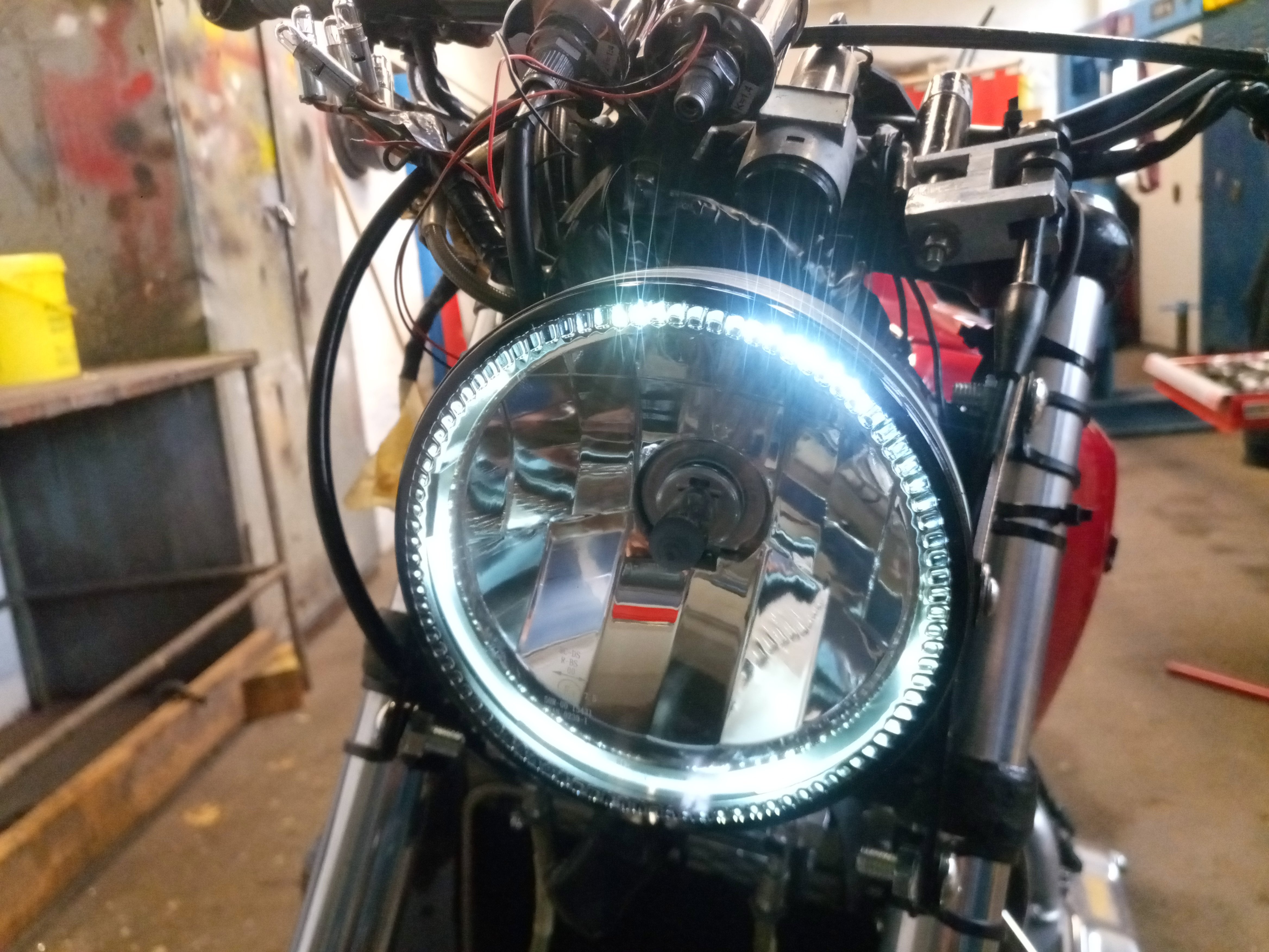

Super-Moto Posted February 25, 2020 Author Share Posted February 25, 2020 vor einer Stunde schrieb BCall: Und vorne ein schöner LED-Scheinwerfer ist für dich Tabu? Preislich wäre das natürlich eine Katastrophe. ? nö, ist sicherlich kein Tabu. Ich habe tatsächlich auch mal kurz nach einem entsprechendem Scheinwerfer gesucht. Habe dann allerdings einen netten kleinen normalen Scheinwerfer von Highsider gefunden. Mal schauen wie er sich macht. Quote Link to comment Share on other sites More sharing options...

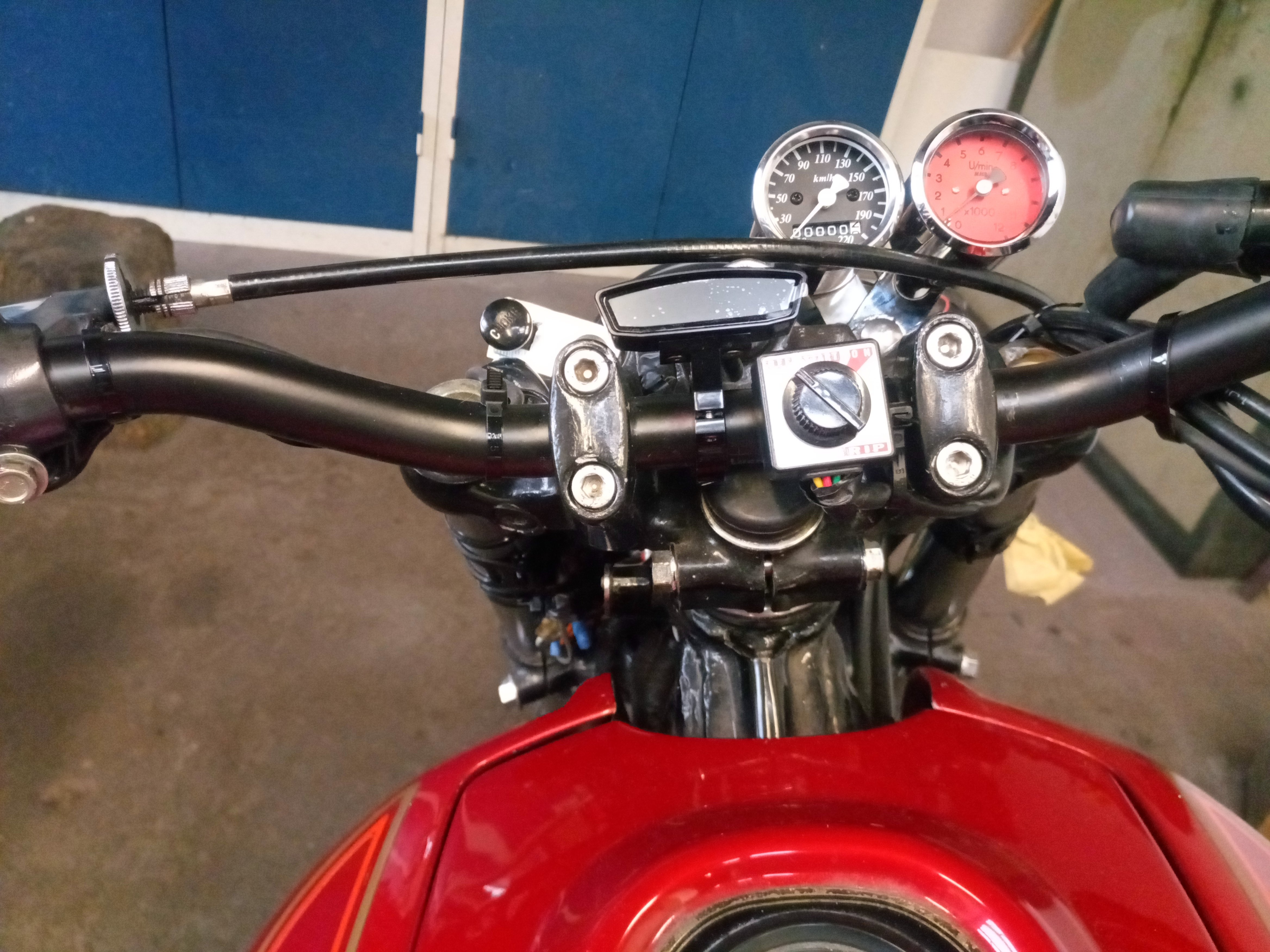

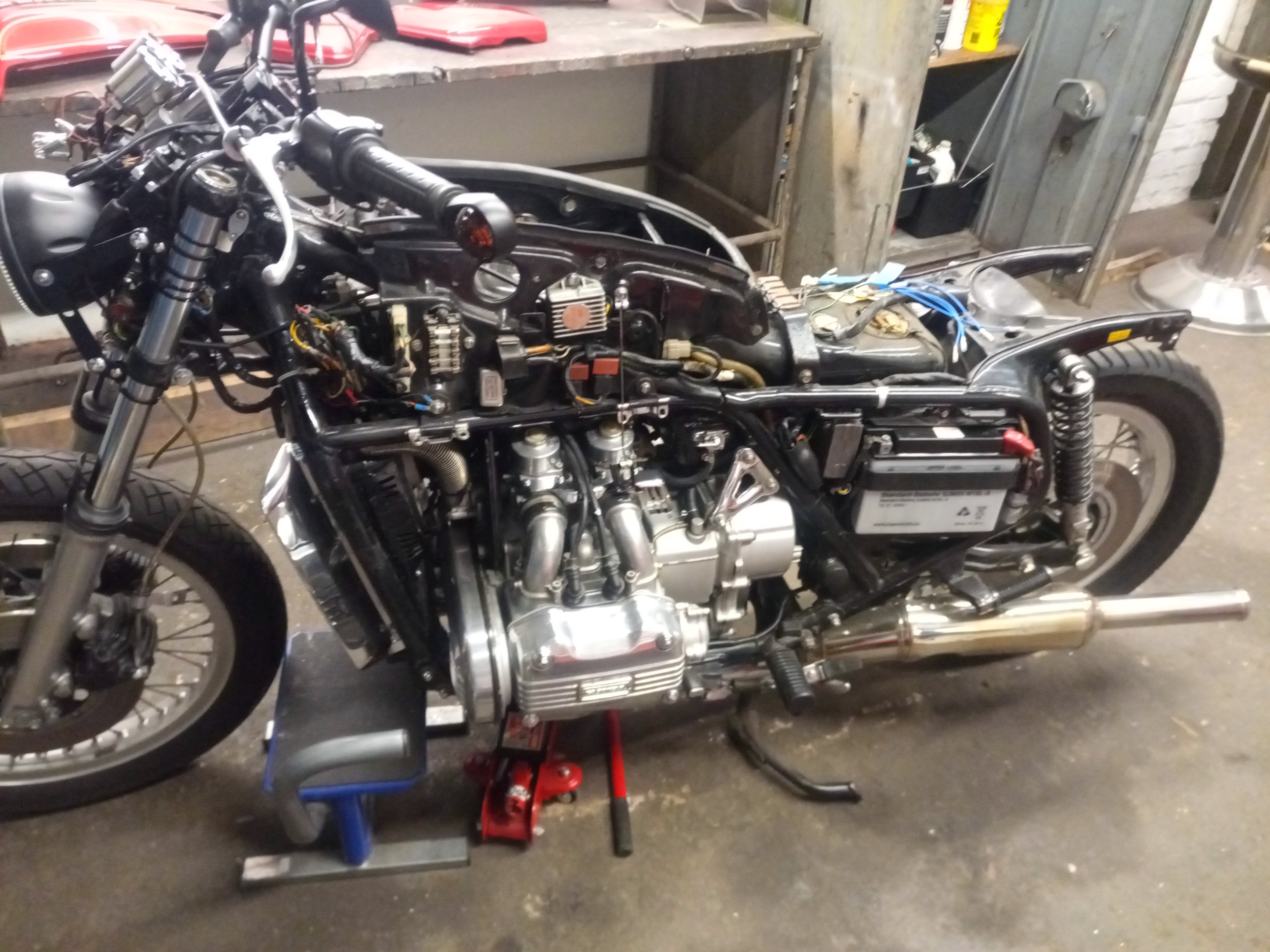

Super-Moto Posted February 29, 2020 Author Share Posted February 29, 2020 (edited) Habe die Elektrik nun fertig und muss nur noch das MiniCockpit verkabeln. Die Highsiderlampe macht sich gut wie ich finde. Insbesondere das LED Standlicht im Glasrand finde ich gelungen. Drehzahlmesser ist nun auch noch einer drann. Und den neuen Halter für den Choke habe ich auch schon fertig gefräst "Fehlt nur noch der Lack" Für sowas hätte ich jetzt ganz gerne einen 3D-Drucker gehabt. Der ist ideal für so kleine Arbeiten die ansonsten gefräst werden müssen. Jetzt geht es endlich daran die Teile lackieren zu lassen. Edit: Achja, den Frontfender habe ich auch noch massiv eingekürzt und tiefer montiert. Hat ehrlich gesagt ein wenig weh getan den Originalen mit der Flex zu bearbeiten. Aber nützte nix.... Zusatzinfo: Ich habe mir beim fräsen des Teiles einen 8mm Fräser einmal komplett durch den Zeigefinger getrieben. Er ging ein Stück oberhalb und aussen des mittleren Fingergelenks rein und kam unten auf der anderen Seite kurz vor der Handfläche wieder raus. Pflaster reichte da leider nicht mehr aus ? Aber wie durch ein Wunder keine Sehne durchtrennt und nur ein wenig vom Knochen abgeschrabbelt. Also Glück im Unglück. Edited February 29, 2020 by Super-Moto 3 2 Quote Link to comment Share on other sites More sharing options...

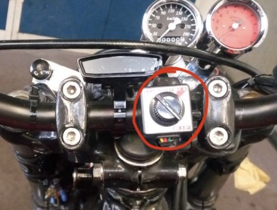

Darkside Posted February 29, 2020 Share Posted February 29, 2020 (edited) Wolltest Dir das Honda Logo in den Finger schnitzen ?? Gute Besserung. Zum Glück hast Dir keine Sehne abgesäbelt. Brauchts den DzM? Der ist, wie ich finde, too much. Und was hast da denn noch an den Lenker gebaut. Das silberne links neben der rechten Lenkerklemmung? Der Kotflügel ist wirklich nice geworden ? Machst noch was mit dem Auspuff? Edited February 29, 2020 by Darkside 2 Quote Link to comment Share on other sites More sharing options...
Super-Moto Posted February 29, 2020 Author Share Posted February 29, 2020 (edited) Am 29.2.2020 um 17:49 schrieb Darkside: Wolltest Dir das Honda Logo in den Finger schnitzen ?? Gute Besserung. Zum Glück hast Dir keine Sehne abgesäbelt. Brauchts den DzM? Der ist, wie ich finde, too much. Und was hast da denn noch an den Lenker gebaut. Das silberne links neben der rechten Lenkerklemmung? Der Kotflügel ist wirklich nice geworden ? Machst noch was mit dem Auspuff? Könnte sein das du recht hast mit dem Drehzahlmesser. Allerdings sah der Tacho ziemlich einsam aus....ich schaue mal ob der Drehzahlmesser bleiben draf oder nicht. Auspuff kommt später dran....vielleicht erst nächstes Jahr. Das silberne ist der Halter für den Choke. Es sieht nur so aus als ob der an der Lenkerklemmung wäre. Von vorne kannst du ihn rechts im Bild sehen. Werde ich noch ein wenig finishen und dann schwarz lackieren. Edited March 7, 2020 by Super-Moto Quote Link to comment Share on other sites More sharing options...
Darkside Posted February 29, 2020 Share Posted February 29, 2020 (edited) Ich meinte dieses Teil Ich würd mal die Anordnung etwas überdenken. Tacho in die mitte der Gabelbrücke dort hin wo jetzt die LED Einheit sitzt (dann kann auch der DzM bleiben) und die LED Einheit auf den Rahmen kurz vor den Tank. Ich glaub das käme besser. Edited February 29, 2020 by Darkside Quote Link to comment Share on other sites More sharing options...
Super-Moto Posted February 29, 2020 Author Share Posted February 29, 2020 (edited) Der Schalter ist die Griffheizung die bereits dran war. Da ich allerdings ein Schönwetterfahrer bin kommen die beheizten Griffe demnächst runter und werden durch ein paar braune ersetzt. Dann ist auch der häßliche Wahlschalter weg. Tacho in die Mitte ginge nur wenn ich den sehr weit nach Vorne rausbauen würde weil dort das Zündschloß sitzt. Wenn der Heizgriffschalter weg ist, wird das womöglich alles ein wenig geschmeidiger aussehen....mal schauen . Trotzdem schönen Dank für die Denkanstöße. Edited February 29, 2020 by Super-Moto 1 Quote Link to comment Share on other sites More sharing options...
