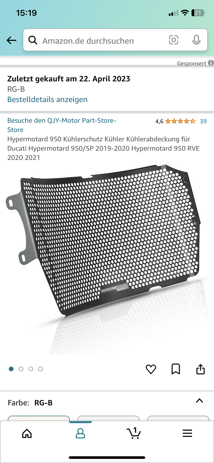

Jackson5 Posted May 21, 2023 Share Posted May 21, 2023 Auf Amazon. Hier der link Hypermotard 950 Kühlerschutz Kühler Kühlerabdeckung für Ducati Hypermotard 950/SP 2019-2020 Hypermotard 950 RVE 2020 2021 https://amzn.eu/d/hITON8M https://amzn.eu/d/hITON8M 1 Quote Link to comment Share on other sites More sharing options...

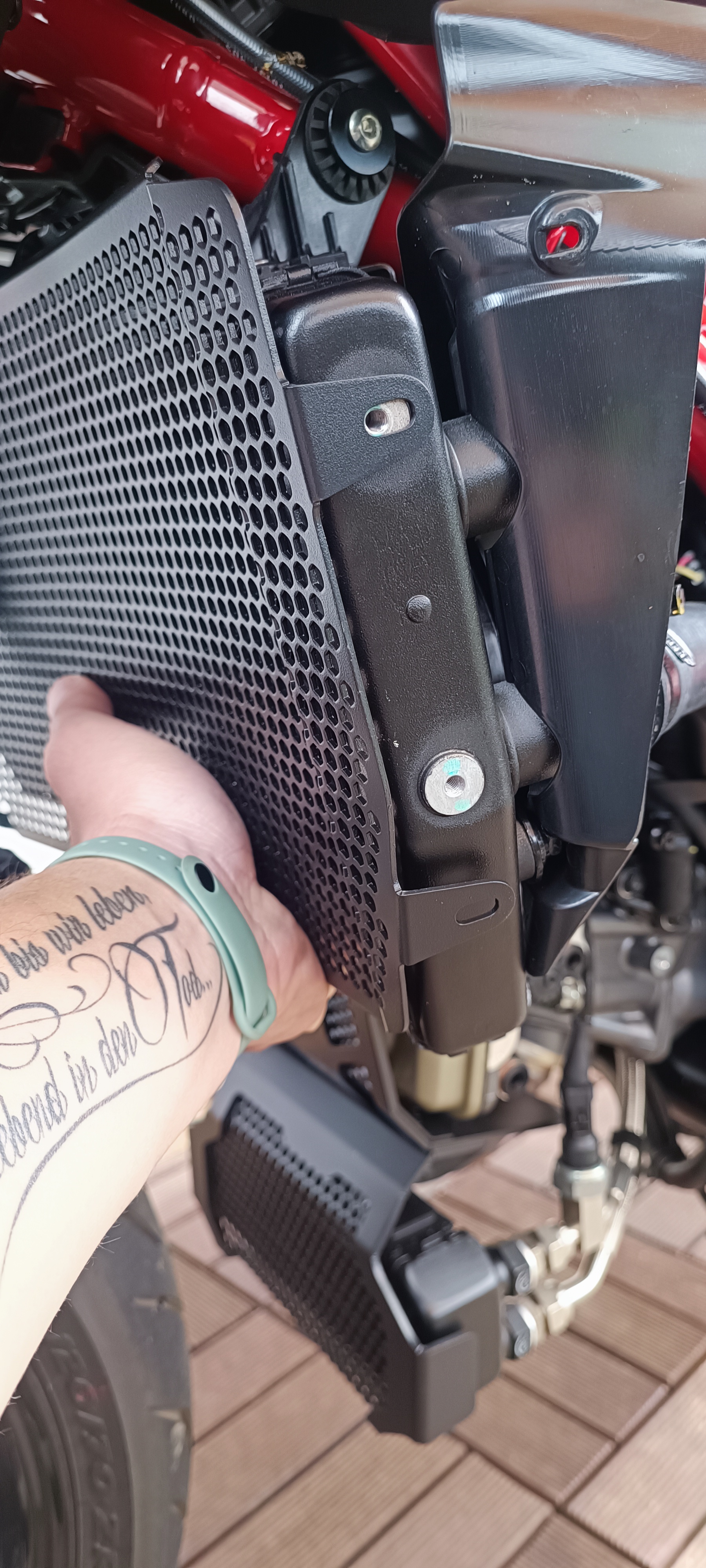

Anthony Posted June 3, 2023 Share Posted June 3, 2023 (edited) Am 30.5.2023 um 10:33 schrieb Anthony: Nach nur 7 Wochen geliefert 🥳 Sieht mir aber ziemlich gekrümmt aus. Mal sehen ob das Teil überhaupt passt. Wie bereits vermutet, ist das Teil viel zu gekrümmt. Ich bin masslos enttäuscht von CNC Racing. Zum einen wartet man 7 Wochen auf das Teil und dann passt es nicht einmal. Oder ist es normal, dass man das Gitter pro Seite noch ca. 1cm nachbiegen muss? Werde jetzt wohl auch bei Amazon bestellen. Für 100 Euro hätte ich echt mehr erwartet 👎 @Jackson5waren bei deinem Gitter von Amazon Klebepads und Gummipuffer gegen Scheuerstellen mit dabei? Edited June 3, 2023 by Anthony Quote Link to comment Share on other sites More sharing options...
Exce Posted June 3, 2023 Share Posted June 3, 2023 vor 4 Stunden schrieb Anthony: Wie bereits vermutet, ist das Teil viel zu gekrümmt. Ich bin masslos enttäuscht von CNC Racing. Zum einen wartet man 7 Wochen auf das Teil und dann passt es nicht einmal. Oder ist es normal, dass man das Gitter pro Seite noch ca. 1cm nachbiegen muss? Werde jetzt wohl auch bei Amazon bestellen. Für 100 Euro hätte ich echt mehr erwartet 👎 @Jackson5waren bei deinem Gitter von Amazon Klebepads und Gummipuffer gegen Scheuerstellen mit dabei? Musst eigentlich jetzt nur ran drücken und verschrauben. Bei meinem Gitter von Ali waren Klebepads gegen Scheuern dabei Quote Link to comment Share on other sites More sharing options...
Anthony Posted June 3, 2023 Share Posted June 3, 2023 vor 1 Minute schrieb Exce: Musst eigentlich jetzt nur ran drücken und verschrauben. Ich könnte natürlich eine Seite festschrauben und die andere Seite mit viel Kraft in Position drücken. Aber dann würde das Gitter mit sehr hohem Druck direkt auf dem Wasserkühler aufliegen. Ich kann mir einfach nicht vorstellen, dass das so sein soll, dass alles unter großer Spannung steht 🤔 Quote Link to comment Share on other sites More sharing options...
Silver Rider Posted June 3, 2023 Share Posted June 3, 2023 vor einer Stunde schrieb Anthony: Ich könnte natürlich eine Seite festschrauben und die andere Seite mit viel Kraft in Position drücken. Aber dann würde das Gitter mit sehr hohem Druck direkt auf dem Wasserkühler aufliegen. Ich kann mir einfach nicht vorstellen, dass das so sein soll, dass alles unter großer Spannung steht 🤔 Nein, auf keinen Fall solltest du das tun. Ich würde das Gitter auf etwas großes Rundes legen und es mir dann sauber und mit Gefühl unter wiederholten Hinhalten .... zurechtbiegen bis es ohne jede Spannung an den Befestigungspunkten anliegt. Auf etwas Rundes deswegen damit es sich keine Kanten eindrückt . Grüße gerhard 1 1 Quote Link to comment Share on other sites More sharing options...
Anthony Posted June 3, 2023 Share Posted June 3, 2023 vor 54 Minuten schrieb Silver Rider: Nein, auf keinen Fall solltest du das tun. Dann bin also doch nicht wirr (was das betrifft)👏 😂 Werde erstmal bei CNC nachfragen, ob es wirklich so gedacht ist, dass der Kunde hier nochmal Hand anlegen muss oder ob es doch ein Produktionsfehler ist. Hatte mal leicht Druck ausgeübt und da knarzte es schon recht. Fühlte sich so an, als wolle das Material nicht gebogen werden. Aber danke für den Hinweis. Quote Link to comment Share on other sites More sharing options...

Silver Rider Posted June 3, 2023 Share Posted June 3, 2023 vor 1 Stunde schrieb Anthony: Hatte mal leicht Druck ausgeübt und da knarzte es schon recht. Fühlte sich so an, als wolle das Material nicht gebogen werden. Also wenn der Kühlerschutz aus Blech ist, wovon ich ausgegangen bin, würde ich mir beim Biegen keinen Kopf machen. Du biegst ja nur ein Bissel aus der Mitte flacher und keine 90 Grad. Bei Aluminium musst schon etwas vorsichtiger sein. Aber auch das ist möglich mit der gebotenen Vorsicht . Ich habe schon sehr krumme Handhebel / Fußhebel wieder sauber gerade gebogen - natürlich erst, nachdem ich sie sehr heiß gemacht habe. Quote Link to comment Share on other sites More sharing options...
Anthony Posted June 3, 2023 Share Posted June 3, 2023 (edited) vor einer Stunde schrieb Silver Rider: Also wenn der Kühlerschutz aus Blech ist, wovon ich ausgegangen bin, würde ich mir beim Biegen keinen Kopf machen. Du biegst ja nur ein Bissel aus der Mitte flacher und keine 90 Grad. Bei Aluminium musst schon etwas vorsichtiger sein. Aber auch das ist möglich mit der gebotenen Vorsicht . Ich habe schon sehr krumme Handhebel / Fußhebel wieder sauber gerade gebogen - natürlich erst, nachdem ich sie sehr heiß gemacht habe. Da hier keiner den CNC Schutz zu haben scheint, mal ein paar Infos dazu. Der Schutz besteht aus 2 Teilen, Rahmen und Gitter. Der Rahmen ist um das Gitter gefalzt. Es handelt auch nicht um Blech, wie beispielsweise bei Evotech oder AliExpress, sondern um beschichtetes, hochfestes Aluminium. Ich denke durch die Falz im Rahmen wird es nicht einfach, das Ganze zu biegen. Ich werde es wohl zurückschicken, auch wenn es optisch hervorragend zu meinem CNC Ölkühlerschutz gepasst hätte. Edited June 3, 2023 by Anthony Quote Link to comment Share on other sites More sharing options...
