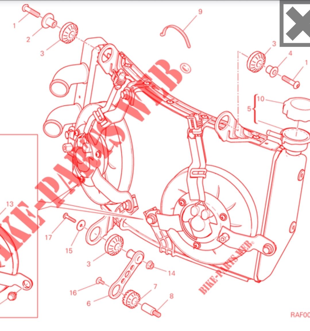

Silver Posted March 7, 2021 Share Posted March 7, 2021 vor 52 Minuten schrieb eLoCoPoLoCo: Mal was anderes...hab heute beim Sauber machen was entdeckt: irgendwie fehlt da was...hatte den Kühler aber nicht ab. Rechts ok links nicht Hmm würde sagen das ist ok... Gummie und Hülse sind dazu da um Vibrationen und Schläge abzudämpfen damit auch bei ruppiger Gangart kein Halter abreißt 1 Quote Link to comment Share on other sites More sharing options...
eLoCoPoLoCo Posted March 8, 2021 Share Posted March 8, 2021 (edited) Ok danke Edited March 8, 2021 by eLoCoPoLoCo Quote Link to comment Share on other sites More sharing options...
Epper112 Posted March 9, 2021 Share Posted March 9, 2021 Sah bei mit auch so aus, beim ersten mal erschrocken. Hab dann verwucht die Schraube nachzuziehen. War aber fest. Ist halt Gummi gelagert damit die Vibration/Hitze/Fahrstil nichts beschädigen... 1 Quote Link to comment Share on other sites More sharing options...

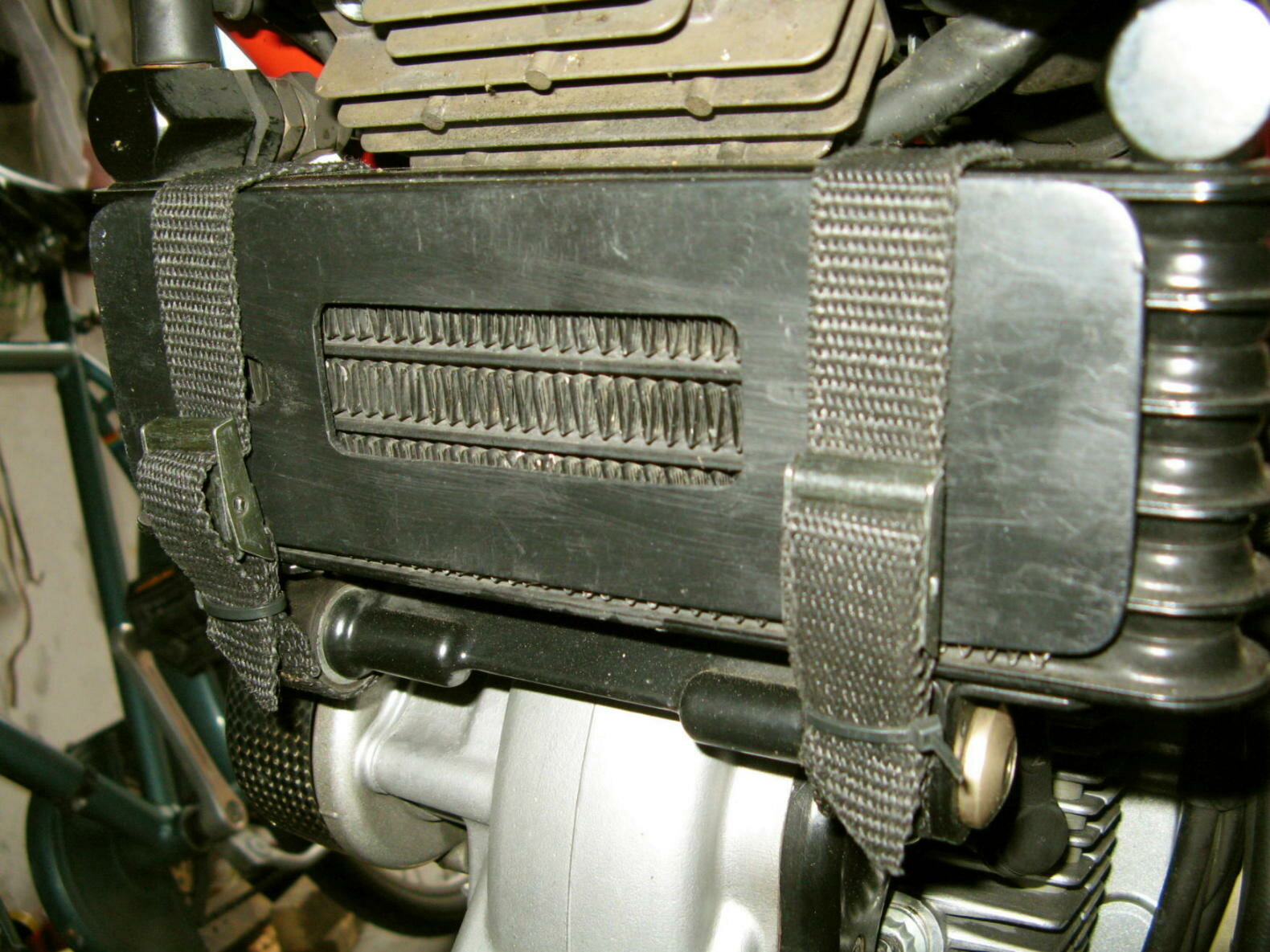

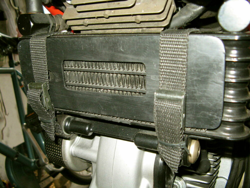

Silver Rider Posted August 14, 2022 Share Posted August 14, 2022 (edited) vor 11 Stunden schrieb Anthony: Mal dumm nachgefragt. Reduzieren diese Schutzgitter nicht auch die Menge an Luft, welche die Kühler erreicht 🤔 Mindestens 1/3 der Fläche sind doch dann durch Metall verdeckt 🤔 Ich sehe das so. Darum verwende ich als reiner Straßenfahrer vor dem Kühler kein Schutzgitter., auch wenn es nur 10 % der Fläche abdecken würde . Auch nicht beim Wasserkühler meiner Triumph Würde ich Waldwege, feine Schotterstr. usw. häufig fahren , lässt sich ein Schutzgitter natürlich nicht vermeiden und da macht es auch Sinn als reiner Steinschlagschutz. Als Insektenschutz nebst sonstigen Schmodder eher weniger, denn was glaubt ihr was sich mit der zeit zwischen Kühler und dem Schutzgitter alles so ansammelt. Ok, in der kalten zeit so ab 12 Grad decke ich den Ölkühler ab, damit wenigstens 90 Grad erreicht werden. Edited August 14, 2022 by Silver Rider 1 Quote Link to comment Share on other sites More sharing options...
Anthony Posted August 14, 2022 Share Posted August 14, 2022 (edited) Da bin ich ja froh das ich nicht der Einzige bin, der das so sieht. Meine 701 hat nicht einmal im Sommer 90 Grad erreicht. Bei kalten Temperaturen waren es 70 und im Sommer um die 85. Aber auf die Idee, den Kühler bei niedrigen Temperaturen abuzudecken, wäre ich nun nicht gekommen und habe ich auch sonst noch bei keinem so gesehen. Edited August 14, 2022 by Anthony Quote Link to comment Share on other sites More sharing options...
Silver Rider Posted August 14, 2022 Share Posted August 14, 2022 vor 2 Stunden schrieb Anthony: Da bin ich ja froh das ich nicht der Einzige bin, der das so sieht. Meine 701 hat nicht einmal im Sommer 90 Grad erreicht. Bei kalten Temperaturen waren es 70 und im Sommer um die 85. Aber auf die Idee, den Kühler bei niedrigen Temperaturen abuzudecken, wäre ich nun nicht gekommen und habe ich auch sonst noch bei keinem so gesehen. Äh .... ich weiß garnicht was eine 701 ist 😌 Um nochmal auf eine Öl/Wasserkühler Abdeckung zu kommen. Ich sehe das problem darin, dass ab Euro 3 u. erst recht Euro 4 / 5 die Motoren bei Teillast gegenüber früher mit fett laufenden Motoren , weniger Innenkühlung haben und Die Kühlfläche aber bei einem Motorrad aus logischen Gründen nicht so einfach vergrößert werden kann . Dieses spürt man auch durch die wesentlich größere Wärmeabstrahlung wenn man mal an der Ampel steht bzw. der Ventilator häufig anspringt. Vorteil der inzwischen sehr mager laufenden Motoren ist der vergleichsweise geringe Benzinverbrauch gegenüber früher. Deswegen würde ich niemals bei Euro 4 oder gar 5 auch nur um 10 % die Kühlfläche verringern . Ich muss halt leider immer aus der GroßStadt raus und auch wieder rein . 1 Quote Link to comment Share on other sites More sharing options...
