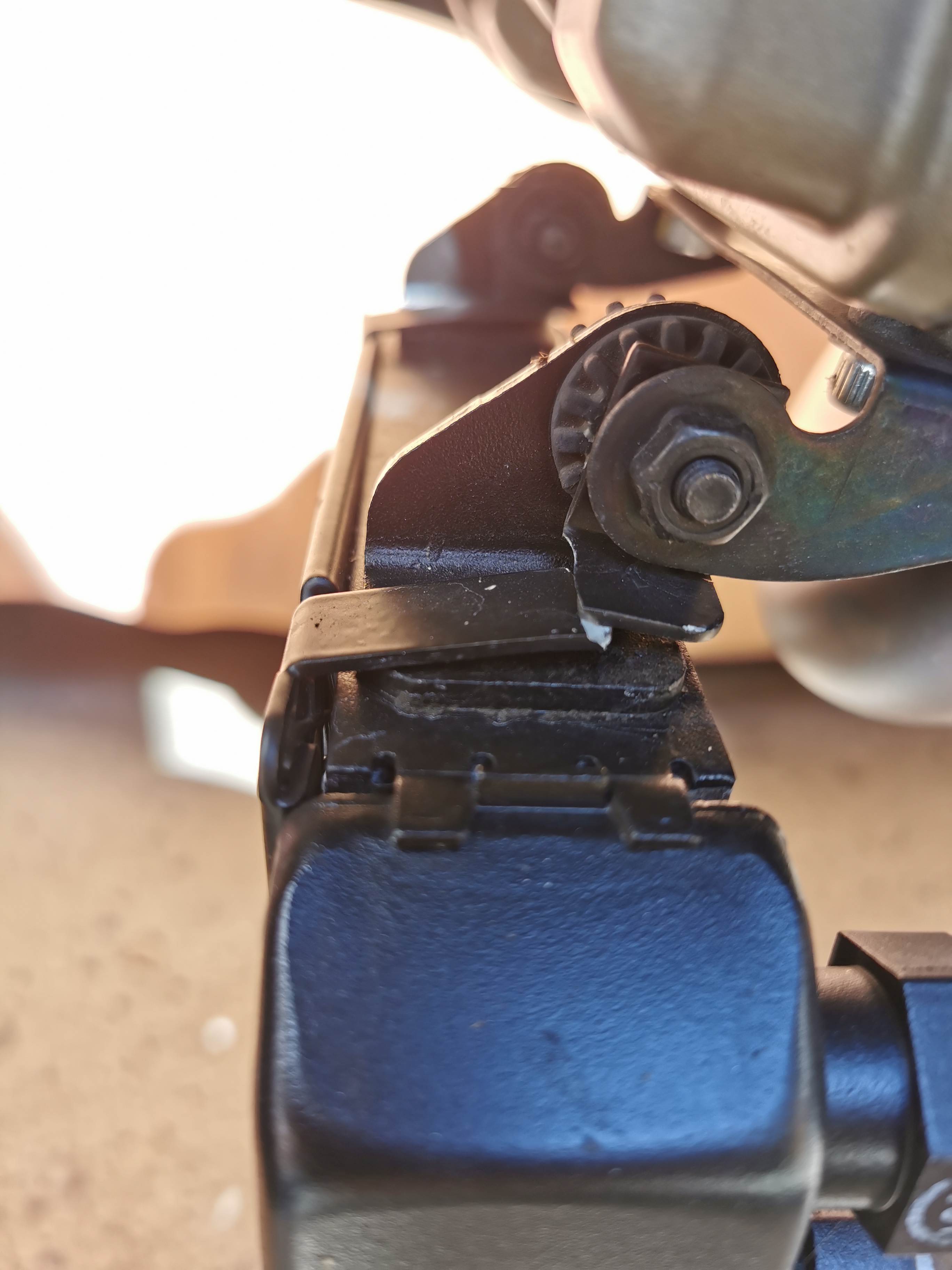

So habe meinen Kühlerschutz jetz verbaut und hatt super gepasst und easy zu montieren. IMG_9415.thumb.jpeg.3f2ac0d4e534a7163f9b692dfb8fccbd.jpeg
Sehe ich das richtig, dass man bei diesem Schutzgitter die Kabelbinder durch den Ölkühler stecken muss? Macht man sich da nicht ein paar Lamellen kaputt?

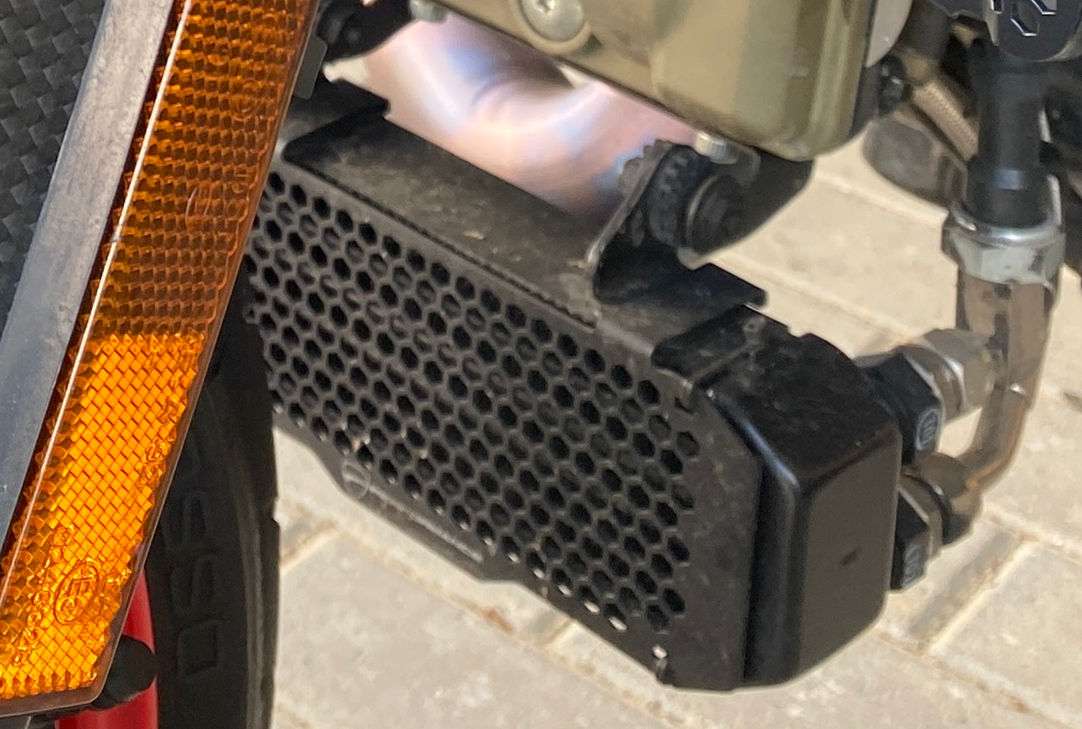

Mein CNC-Gitter hat jetzt auch den Geist aufgegeben. Kommt dann wohl doch so ein Teil mit Kabelbindern dran.
Demontieren, bei den getrennten Gliedern jeweils ein Loch reingebohrt, Flachprofil danach mittel Senkkopfschraube montiert, schwarze Farbe drüber und aus die Maus 😁✌️

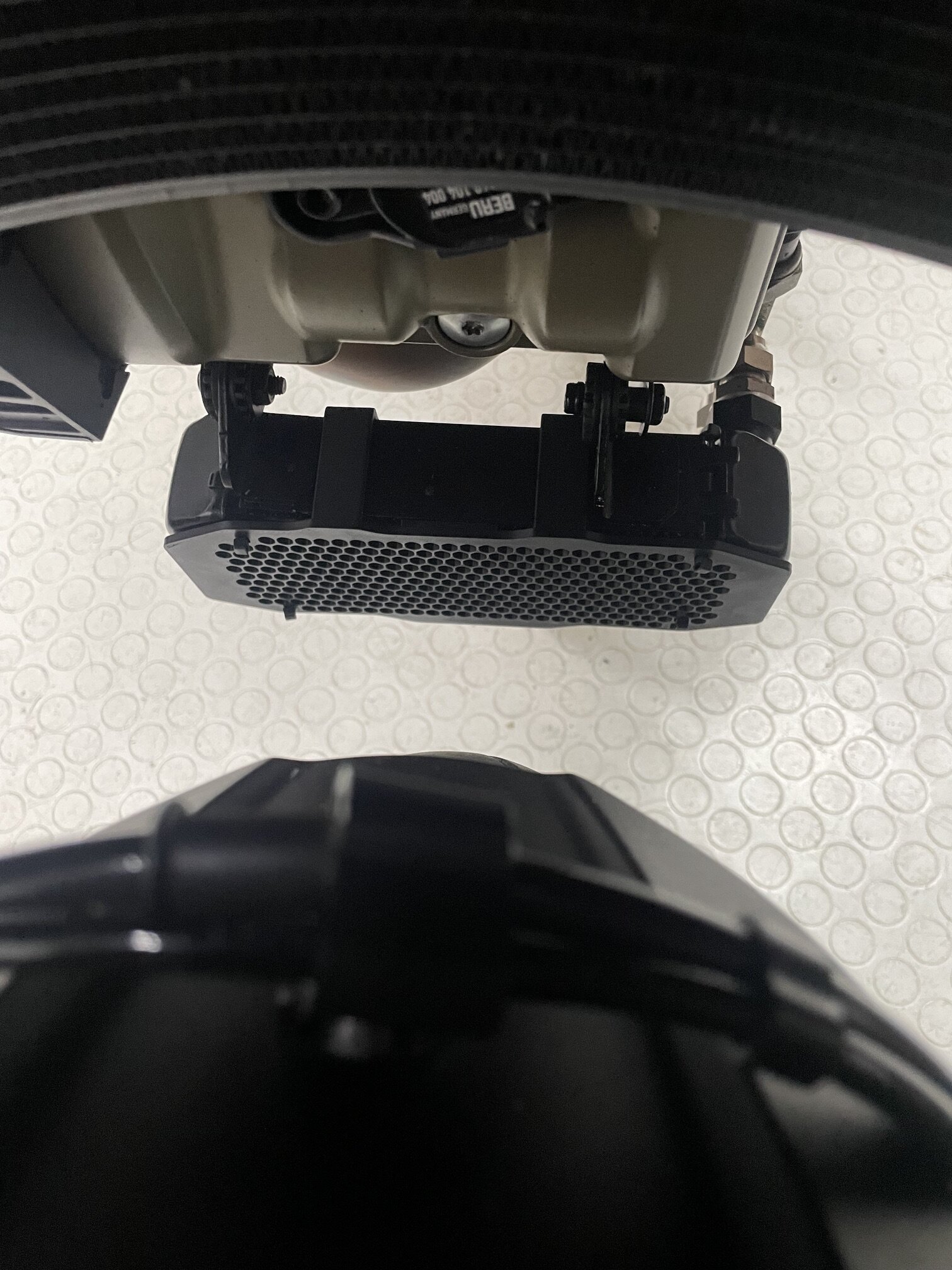

Mein 3D-gedruckter sieht so aus. ... und fahre seit 16 Jahren nur mit Kabelbinder montierte durch den Kühler ohne Schäden, was soll da passieren. Allerdings nie mit dem Kabelbinder außen herum, wie oben auf dem Bild - wozu auch.
Du nimmst einen Kabelbinder, steckst den durch und nimmst von einem 2. Kabelbinder nur den Kopf den du auf das Stück das durch den Kühler geht draufschiebst bis er fest sitzt. Das was übersteht knipste weg. Fertisch. Hält ein Leben lang - und bricht nix ab.
Bei meiner Lösung stehen die Kabelbinder hochkant, damit kannst auch breitere hernehmen, wie wenn du flach durch den Kühler musst - kein Platz!
...und wenn ich das Bild oben anschaue - deckt meiner den kompletten Kühler ab. 😁
Nope, aus meiner Sicht nicht.
Hab jetzt kein Foto parat, aber da wo Druck drauf kommt sind bei mir keine Lamellen im Weg.
So nen CNC hab ich noch rumliegen.
