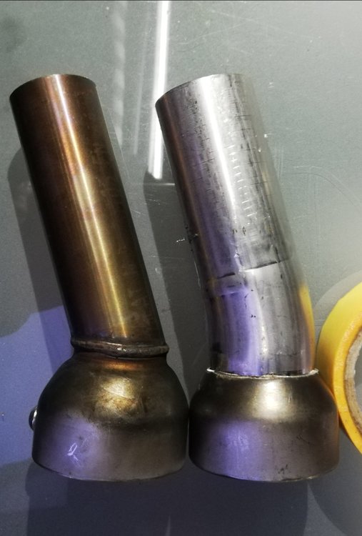

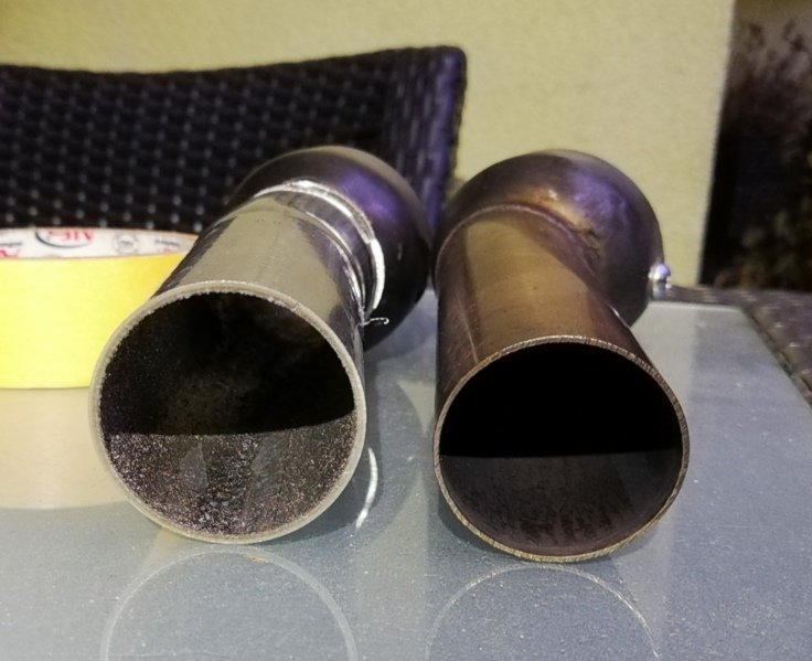

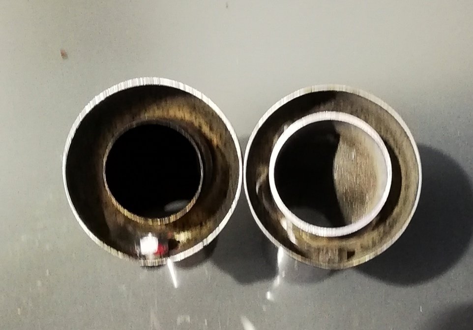

Säsch Posted January 18, 2020 Author Share Posted January 18, 2020 (edited) Hallo zusammen, Hab es endlich geschafft den Killer zum schweißen vorzubereiten, anstelle des 32mm Rohrs habe ich ein 40mm Rohr genommen. Muss alles noch entgraden werden aber hier schonmal ein paar Bilder: Edited January 18, 2020 by Säsch Quote Link to comment Share on other sites More sharing options...
SMY Posted January 18, 2020 Share Posted January 18, 2020 Fürs erste Mal schon ganz i.O. Nach dem Schweißen noch hübsch machen und gut? Wirst schon gut was merken ? Quote Link to comment Share on other sites More sharing options...
Säsch Posted January 18, 2020 Author Share Posted January 18, 2020 Bin gespannt ? Und alle die des es nicht okay finden wenn der Auspuff ein klein wenig lauter ist. Denkt mal an eure Nachbarn die mit ihren Rasenmähern, ne halbe Stunde bis Stunde im Kreis spazieren gehen oder ihr Holz den halben Samstag sägen. Was ist da jetzt wohl eher ne Ruhestörung?! Wie anfangs schon erwähnt, ist dieses Thema nicht von mir erstellt worden, um über Legalität oder über die paar Sekunden "Lärmbelästigung" meiner Nachbarn zu diskutieren. 2 Quote Link to comment Share on other sites More sharing options...
