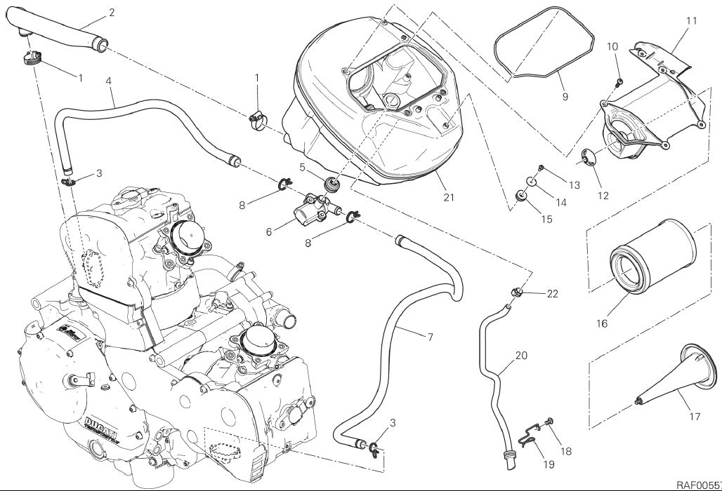

SMY Posted April 13, 2021 Share Posted April 13, 2021 vor 40 Minuten schrieb fözzi: Keine Ahnung. Hab' den Verbrauch noch nie beobachtet. Ich habe nun aus IT die Hinweise bekommen, dass die Lambdasonden angeschlossen bleiben können, das Sekundärluftsystem verschlossen werden sollte. "you can leave disconnect the o2 sensors and close the the air induction hose, this will eliminate the defect" "Hose number 4 and 7." Finde ich jetzt auch nicht so toll. Für die SBK gibt's i.d.R. gefräste Abdeckplatten. Ohne Platte müsste man entweder den Schlauch zerschneiden - was ich sicher nicht tun werde. Oder ein Stückchen identischen Schlauch auftreiben. Ich werd's mir beizeiten 'mal anschauen. Lust, da irgendwie "rumzubasteln", hab' ich eigentlich nicht. Ist irgendwie alles Pfusch ... Und was soll das bringen? Das SLS muss meines Wissens nach nur aus zwei Gründen verschlossen werden: 1. Für den Moment der Abstimmungsarbeiten oder bei Modulen mit Selbstabstimmung, die permanent anstelle der Lambdas angeschlossen sind, weil sonst das eigentliche Abgasverhalten bei der Messung verfälscht ist. 2. Wenn man bei Modellen mit RAM-AIR System, auch die minimalsten „Über“-Druckverluste in der Airbox bei hohen Geschwindigkeiten vermeiden will. Denn die Luft für das SLS wird hier direkt aus dem Luftfilterkasten abgezweigt. Ohne das SLS und den damit verbundenen minimalen Druckverluste, können Einspritzmappings aufwendig mit simulierter Fahrtwind-Anströmung in Bezug auf Gangwahl und der erzielten steigenden Geschwindigkeit in Verbindung mit der Drehzahl abgestimmt werden. In der Rennerei mag das halbwegs Sinn ergeben, wenn das letzte PS gefunden werden muss, um noch ein paar Hundertstel auf der Strecke zu holen! Ich stelle mir folgende Fragen: Was würde es also bei der Hyper bringen, die kein RAM Air System hat? Ist Dein Modul eins, was sich selbst abstimmen kann? Wenn ja, worüber stimmt es sich ab, wenn es nicht anstelle der Lambdas, Sensoren platziert hat? Meine Meinung: Bei der Hyper bringt das rein gar nichts an messbarer Performance, aber der Glaube daran, verleitet dazu, viel Geld für Mumpitz auszugeben! Jedes Fahrtraining bringt euch mehr Performance, als so etwas! Aber jeder wie er will😉 1 Quote Link to comment Share on other sites More sharing options...

kevin1987 Posted April 14, 2021 Author Share Posted April 14, 2021 @fözzi Danke Dir. Hmm allenfalls probier ich es aus. Am besten steckt man die Schläuche bei der Nr.3 ab und verschliesst diese mit einer passenden Schraube und macht zur sicherheit noch einen Kabelbinder drum. Schade das es nicht so Klappt wie erhofft Quote Link to comment Share on other sites More sharing options...
DeussenEngines Posted April 14, 2021 Share Posted April 14, 2021 Das Sekundärluftsystem zu verschließen solange die Lambdasonden aktiv sind wird Konstanfahrruckeln erzeugen. Ja, es könnte den Verbrauch leicht verbessern, da nun ein magereres Gemisch erzeugt wird als mit Sekundärluftsystem aber hier sprechen wir um ca 5%. Ich denke nicht, dass damit der Verbrauch deutlich verbessert wird. Quote Link to comment Share on other sites More sharing options...
Mailow02 Posted April 14, 2021 Share Posted April 14, 2021 vor 10 Minuten schrieb DeussenEngines: Das Sekundärluftsystem zu verschließen solange die Lambdasonden aktiv sind wird Konstanfahrruckeln erzeugen. Ja, es könnte den Verbrauch leicht verbessern, da nun ein magereres Gemisch erzeugt wird als mit Sekundärluftsystem aber hier sprechen wir um ca 5%. Ich denke nicht, dass damit der Verbrauch deutlich verbessert wird. Aber in seinem Fall sind die Lambdas ja nicht mehr aktiv. Quote Link to comment Share on other sites More sharing options...
DeussenEngines Posted April 14, 2021 Share Posted April 14, 2021 vor 17 Stunden schrieb fözzi: Ich habe nun aus IT die Hinweise bekommen, dass die Lambdasonden angeschlossen bleiben können, das Sekundärluftsystem verschlossen werden sollte. Termignoni sagte Lambdas dran und SLS zu.... Quote Link to comment Share on other sites More sharing options...
Mailow02 Posted April 14, 2021 Share Posted April 14, 2021 vor 2 Minuten schrieb DeussenEngines: Termignoni sagte Lambdas dran und SLS zu.... Aber die Lambdas regeln ja nicht mehr, sind immer auf Wert 1. Quote Link to comment Share on other sites More sharing options...
DeussenEngines Posted April 14, 2021 Share Posted April 14, 2021 Was meinst du genau. Wenn sie angesteckt sind regeln sie wahrscheinlich auch. Quote Link to comment Share on other sites More sharing options...
