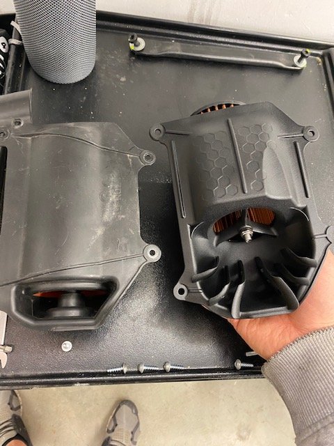

Hyperfinne Posted April 17, 2020 Share Posted April 17, 2020 (edited) Am 15.4.2020 um 18:44 schrieb Hyperfinne: Naja der Tank sitzt da ja recht nah drauf. Das sieht auf den Fotos nach einem Riesen Loch aus. Die Luft muss aber zwischen Tank und Airbox zur Öffnung. Da gibts Grenzen welche meiner Ansicht nach nicht zu viel ist. Gibt auf YouTube auch ein Paar Videos mit ner 939er SP mit gleicher Filter Kombination.... der Leistungsgewinn ist nicht riesig. Ich denke aber die Fahrbarkeit ist wesentlich besser. So, hab mit mal die Videos in Ruhe anschauen können. So wie ich das verstanden hab, wurde eine Anpassung des Mappings vorgenommen. Ob die SP vorher schon ein anderes Mapping drauf hatte, hab ich nicht heraus hören können. Durch den zusätzlichen MWR Filter und die Anpassung kamen ganze 4 HP dazu.? Das Drehmoment ist auch gestiegen. Um welchen Wert, sagt er aber nicht. Um bei diesem Thema zum UpMap zu kommen. Wenn man sich per UpMap eines der angebotenen (ich nenne sie wegen der vermutlich höchsten Leistungsausbeute so) Top Mappings aufspielt, werden die Lampda Sonden und die Auspuffklappe ausgeschaltet. Wegen der Klappen mache ich mir keine Sorgen. Bei den Sonden aber schon, wenn ich den MWR ungeregelt fahre.... Da empfiehlt es sich ein Prüfstand Lauf inkl. A/F Messung zu machen. ...oder habe ich da ein Denkfehler? Edited April 17, 2020 by Hyperfinne Quote Link to comment Share on other sites More sharing options...

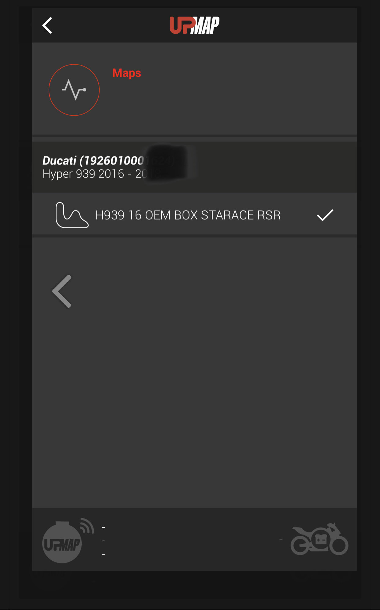

Hyperfinne Posted May 1, 2020 Share Posted May 1, 2020 So, habe das T800 UP Map gekauft und vergangenes Wochenende installiert. Das sichern des Original Mapping ging sehr einfach. Das Aufspielen des neuen Mapping auch. Es ist schon krass wie ruhig der Motor nach dem Mapping funktioniert. Ich habe quasi überhaupt kein Konstantfahrruckeln mehr. Ich kann jetzt im 6. Gang mit 50-60 durch die Ortschaft rollen. Konstantes Fahren ist in allen Gängen wieder möglich. Das Mopedfahren macht wieder Spaß nachdem ich seit dem letzten Sommer ein extremes Konstantfahrruckeln hatte. Hab jetzt zwei Tankfüllungen verfahren. Top Teil! Kann ich nur empfehlen! 1 1 Quote Link to comment Share on other sites More sharing options...

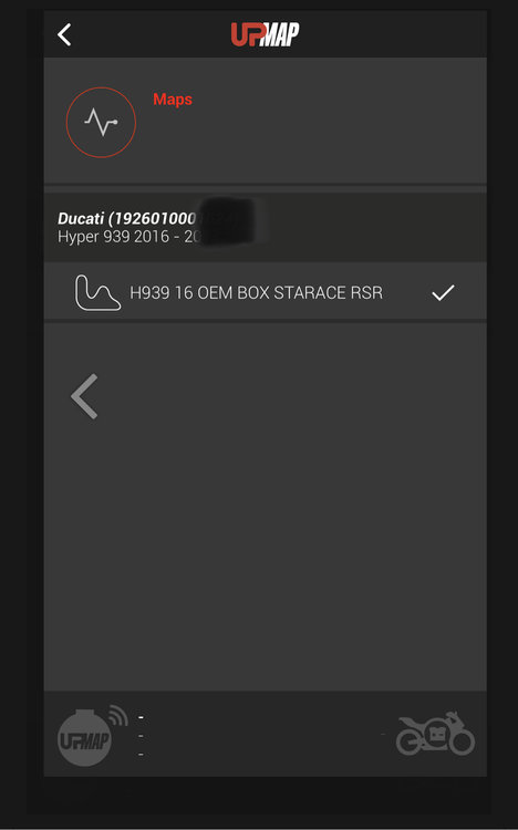

Rietsch Posted May 8, 2020 Share Posted May 8, 2020 vor 11 Stunden schrieb Sailor Fortune: Habe Auf der 939 den 821er ESD (denke vergleichbar mit Euro4 SC) und Starace RSR Mapping das gleiche welches er auch dir empfiehlt -> ErsteSahneBussifein! Habe das ganze gestern Abend montiert installiert und probe gefahren... Schon Krass wie das Konstantfahrruckeln weg ist... ? Sie läuft jetzt viel geschmeidiger und ruhiger, man hat das Gefühl das sie wie befreit atmen kann... Ob sie mehr Leistung hat oder nicht, ist wie oben beschrieben natürlich nur auf einem Prüfstand nachzumessen, mein Popometer hat allerdings schon gemeldet das Sie besser rennt. Auch die kleine "Gedenkpause" bei ca. 4000umdrehungen ist weg. Hätte nicht gedacht das der Unterschied soo krass ist. ? Kanns wirklich auch nur weiterempfehlen. Nächst Baustelle: Bremsen... ? Quote Link to comment Share on other sites More sharing options...

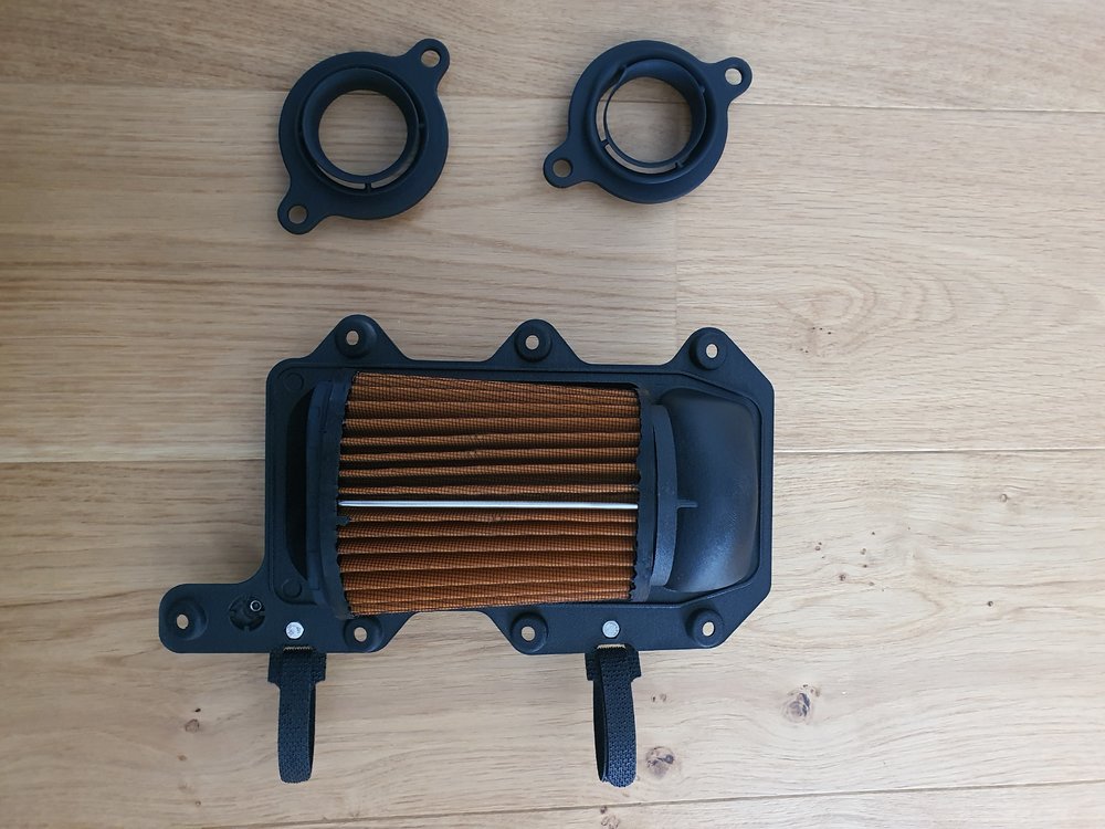

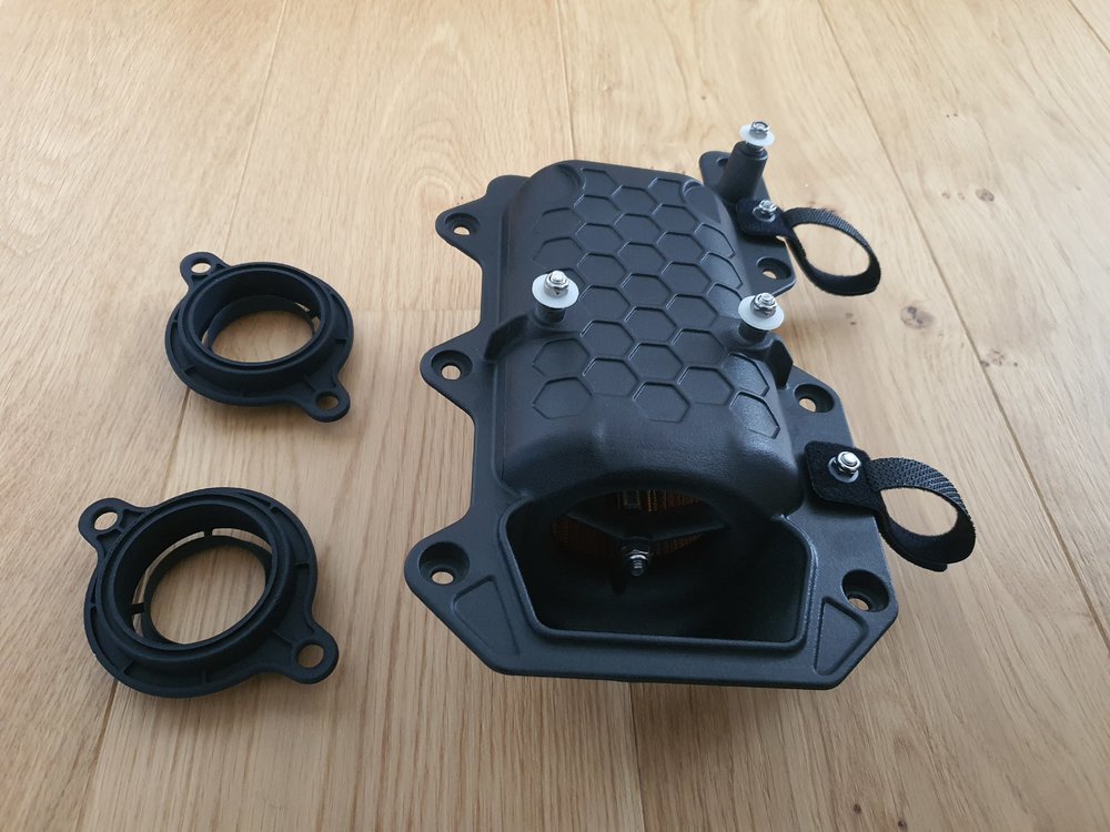

Rietsch Posted May 8, 2020 Share Posted May 8, 2020 Am 26.4.2020 um 12:35 schrieb Zaudi: Carb Kit ist ein von Star.Ace gefertigter Carbon Deckel. RSR Kit seine neue Version aus dem 3D Drucker. Mit einer tiefer liegenden Öffnung und Luftströmungslinien. Ducati Performance ist der Deckel den es zum Termogoni Kit dazu gab. Ist im Grunde dem Carbon Kit sehr ähnlich, jedoch ist die Öffnung flacher. Lufteinlass 1. RSR am meisten 2. Carbon V2 3. Carbon V1 3. Ducati Performance. Hier noch ein Bild des RSR Kit.... 2 Quote Link to comment Share on other sites More sharing options...

Zaudi Posted May 8, 2020 Share Posted May 8, 2020 vor 3 Stunden schrieb Rietsch: Hier noch ein Bild des RSR Kit.... Carbon V1: Carbon V2: Quote Link to comment Share on other sites More sharing options...
