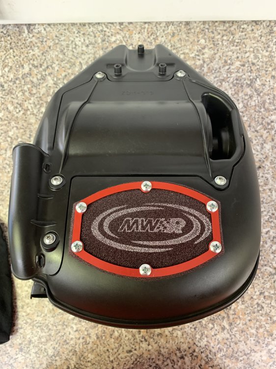

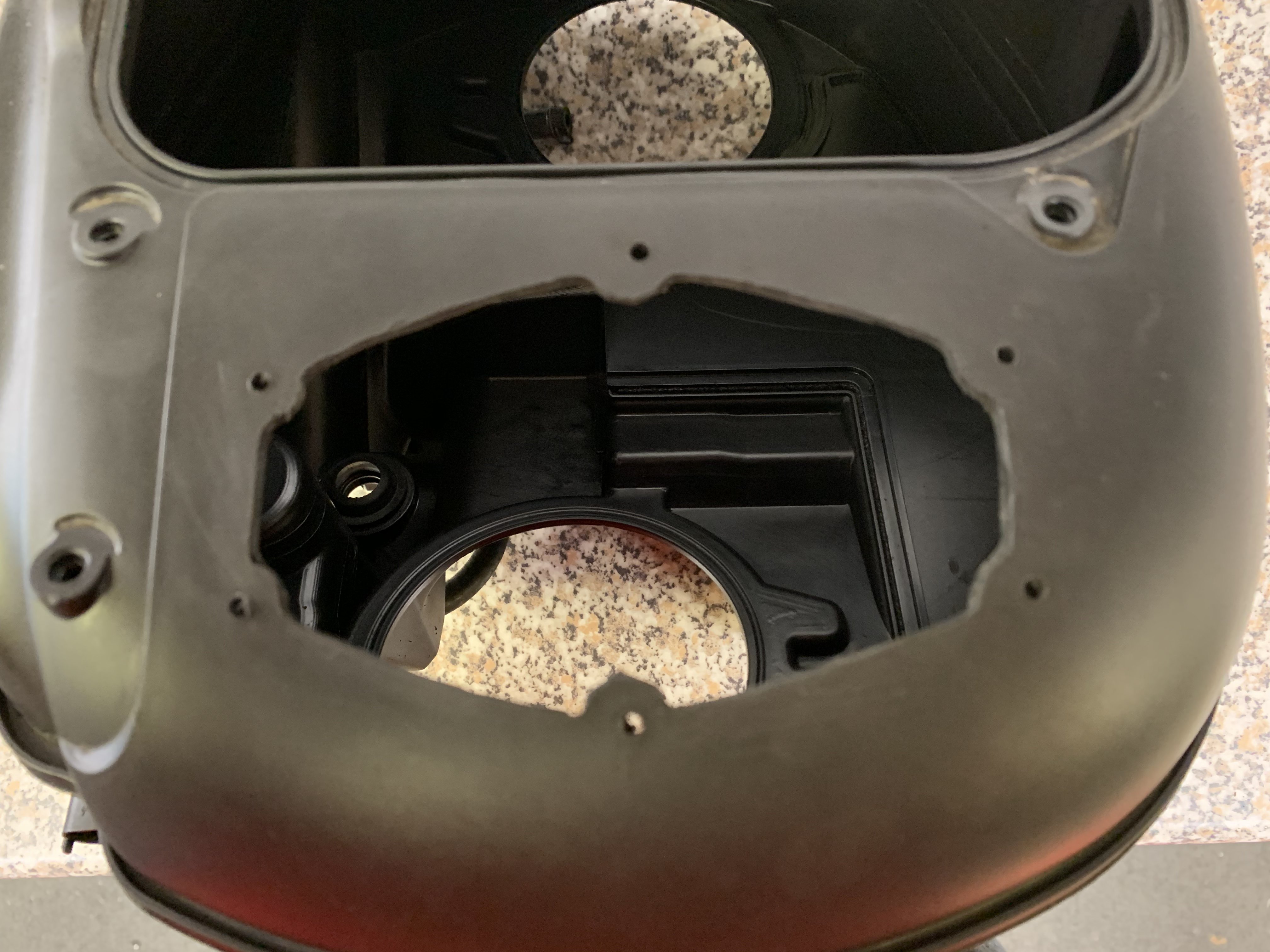

Hyperfinne Posted April 15, 2020 Share Posted April 15, 2020 Welches Mapping würdet ihr empfehlen, wenn man ein Sprint Filter + einen MWR Filter eingebaut hat und ein Arrow Slipon ohne Kat fahren möchte? Quote Link to comment Share on other sites More sharing options...
Zaudi Posted April 15, 2020 Share Posted April 15, 2020 vor 22 Minuten schrieb Hyperfinne: Welches Mapping würdet ihr empfehlen, wenn man ein Sprint Filter + einen MWR Filter eingebaut hat und ein Arrow Slipon ohne Kat fahren möchte? Hast du vorne dann eigentlich einfach kein Filter mehr drin? Zu gemacht, oder weiterhin einen darin? Quote Link to comment Share on other sites More sharing options...
Hyperfinne Posted April 15, 2020 Share Posted April 15, 2020 Da ist vorne weiterhin ein Filter drin. Vorne ist der Sprint Filter Eingebaut. Quote Link to comment Share on other sites More sharing options...
Zaudi Posted April 15, 2020 Share Posted April 15, 2020 vor 9 Minuten schrieb Hyperfinne: Da ist vorne weiterhin ein Filter drin. Vorne ist der Sprint Filter Eingebaut. Stimmt, steht da ja im Prinzip. Gekonnt überlesen. Aber ist das nicht zu viel Luft? Hab allerlei Messungen gemacht und einfach mit offenem Deckel war die Leistungsentfaltung ziemlich schlecht. Entspricht dann ja ungefähr dem was da als Durchsatz nun geht oder? Quote Link to comment Share on other sites More sharing options...
Hyperfinne Posted April 15, 2020 Share Posted April 15, 2020 Naja der Tank sitzt da ja recht nah drauf. Das sieht auf den Fotos nach einem Riesen Loch aus. Die Luft muss aber zwischen Tank und Airbox zur Öffnung. Da gibts Grenzen welche meiner Ansicht nach nicht zu viel ist. Gibt auf YouTube auch ein Paar Videos mit ner 939er SP mit gleicher Filter Kombination.... der Leistungsgewinn ist nicht riesig. Ich denke aber die Fahrbarkeit ist wesentlich besser. Quote Link to comment Share on other sites More sharing options...
Zaudi Posted April 15, 2020 Share Posted April 15, 2020 Interessanter Einwand. Meine Tests waren ohne komplett aufgesetzten Tank. Ich denke ich teste das Mal. Zur Not mache ich einfach einen Deckel drauf wieder. Quote Link to comment Share on other sites More sharing options...
Dre83 Posted April 16, 2020 Share Posted April 16, 2020 vor 15 Stunden schrieb Hyperfinne: Gibt auf YouTube auch ein Paar Videos mit ner 939er SP mit gleicher Filter Kombination.... der Leistungsgewinn ist nicht riesig. Ich denke aber die Fahrbarkeit ist wesentlich besser. Genau dieser Umbau würde mich auch interessieren, aber ich hab Angst, dass der Haufen dann zu mager läuft. Weißt du ob der im Video das Mapping angepasst hat? Ich denke am besten wäre eine zylinderselektive Abstimmung. Aber die kostet halt... Quote Link to comment Share on other sites More sharing options...
HAL Posted April 16, 2020 Share Posted April 16, 2020 vor 5 Stunden schrieb Dre83: Genau dieser Umbau würde mich auch interessieren, aber ich hab Angst, dass der Haufen dann zu mager läuft. Die genutzte Luftmenge wird doch durch den Drosselkörper bestimmt, oder liege ich hier falsch? Quote Link to comment Share on other sites More sharing options...
Hyperfinne Posted April 16, 2020 Share Posted April 16, 2020 vor einer Stunde schrieb HAL: Die genutzte Luftmenge wird doch durch den Drosselkörper bestimmt, oder liege ich hier falsch? Wenn die zur Verfügung stehende Luftmenge größer ist, kann der Dosselkörper natürlich mehr durchlassen.? Quote Link to comment Share on other sites More sharing options...
Hyperfinne Posted April 16, 2020 Share Posted April 16, 2020 vor 6 Stunden schrieb Dre83: Genau dieser Umbau würde mich auch interessieren, aber ich hab Angst, dass der Haufen dann zu mager läuft. Weißt du ob der im Video das Mapping angepasst hat? Ich denke am besten wäre eine zylinderselektive Abstimmung. Aber die kostet halt... Keine Ahnung, ob da was am Mapping gemacht wurde. Ich denke eher nicht. Da kommt dafür zu wenig rüber. Ich habe die Filterkombo seit ca. 5000km drin. Erst jetzt mit dem Arrow Slipon merke ich, dass sie tendenziell nicht mehr Power hat. Ich vermute, dass sie jetzt deutlich zu mager läuft. Da ich aber kein Gerät zum Messen habe ist es nur ne Vermutung. Quote Link to comment Share on other sites More sharing options...
HAL Posted April 16, 2020 Share Posted April 16, 2020 vor 3 Stunden schrieb Hyperfinne: Wenn die zur Verfügung stehende Luftmenge größer ist, kann der Dosselkörper natürlich mehr durchlassen.? Er sollte aber nur so viel durchlassen, wie laut Mapping gebraucht wird. Um das zu messen, gibts für jeden Drosselkörper einen Drucksensor. Dachte ich... Quote Link to comment Share on other sites More sharing options...
Dre83 Posted April 17, 2020 Share Posted April 17, 2020 vor 14 Stunden schrieb Hyperfinne: Ich habe die Filterkombo seit ca. 5000km drin. Erst jetzt mit dem Arrow Slipon merke ich, dass sie tendenziell nicht mehr Power hat. Ich vermute, dass sie jetzt deutlich zu mager läuft. Da ich aber kein Gerät zum Messen habe ist es nur ne Vermutung. Am besten mal auf nen Prüfstand stellen und A/F messen lassen. Sollte ja net die Welt kosten. Der Tuner um die Ecke verlangt 75 Euro für zwei Läufe... Quote Link to comment Share on other sites More sharing options...
