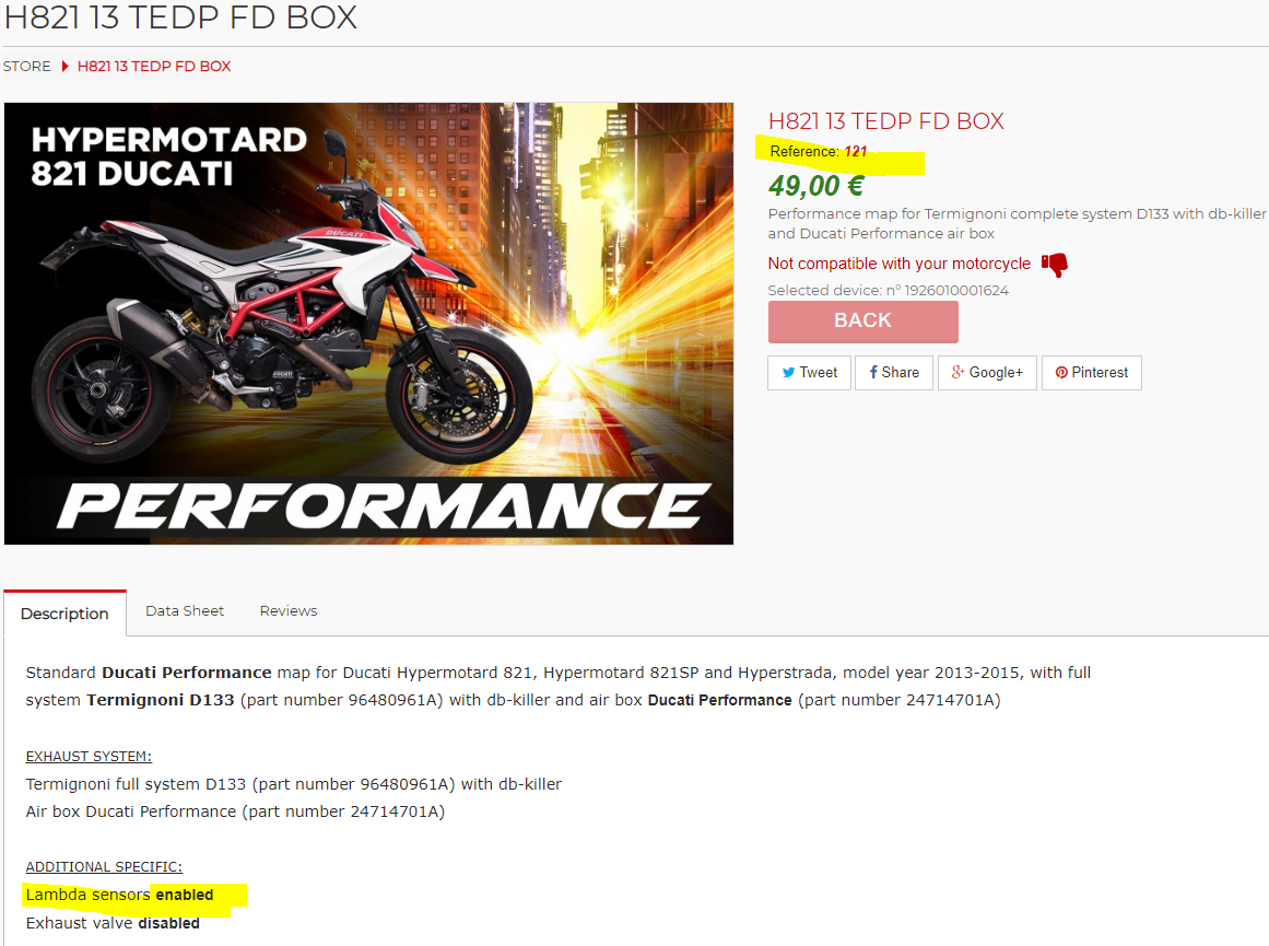

kevin1987 Posted March 2, 2020 Author Share Posted March 2, 2020 @Sailor Fortune Gibt's da auch eine Option die Klappe und die Lambdas aktiv zu lassen? Quote Link to comment Share on other sites More sharing options...

Sailor Fortune Posted March 2, 2020 Share Posted March 2, 2020 vor 6 Stunden schrieb kevin1987: @Sailor Fortune Gibt's da auch eine Option die Klappe und die Lambdas aktiv zu lassen? Da ist nur die Klappe OFF Quote Link to comment Share on other sites More sharing options...

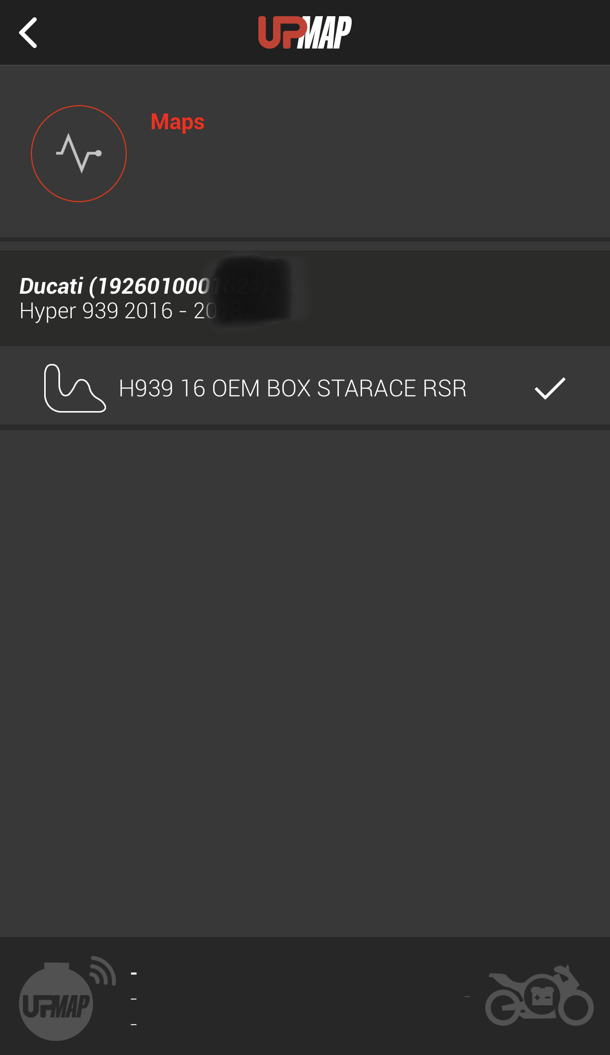

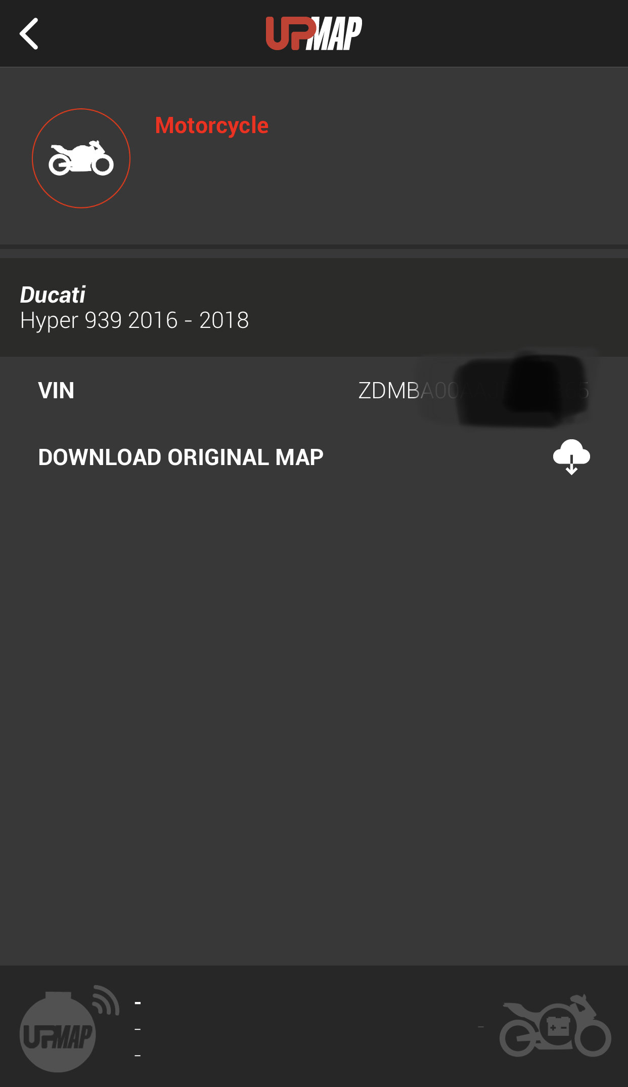

Sailor Fortune Posted March 6, 2020 Share Posted March 6, 2020 (edited) Die Maps sind online gespeichert und mit deinem Moped als auch mit deinem Account / T800 verheiratet. Beim Mappen brauchst du eine Datenverbindung und das Wechseln der Mappings dauert ein wenig wegen einiger down-/upload Prozesse. Anbei Screenshots: aktuelles Mapping mit Haken, weiter verfügbare als Download markiert. Das Manual ist als Download auf der UpMap Website und erklärt das eig. ganz gut. Edited March 6, 2020 by Sailor Fortune 1 Quote Link to comment Share on other sites More sharing options...
HAL Posted March 6, 2020 Share Posted March 6, 2020 vor 3 Stunden schrieb fözzi: Dass die Maps auf dem Mobilgerät gespeichert werden, kann ich mir nicht vorstellen. Denn wenn man das Mobilgerät wechseln würde, ohne die Daten zu migrieren (Defekt, Verlust), wären die Maps weg. Kann ich mir nicht vorstellen. Habe gerade noch einmal auf dem Handy geschaut, Du hast Recht. Die Maps liegen bei UpMap auf dem Server und werden erst beim flashen dort herunter geladen. Quote Link to comment Share on other sites More sharing options...
Duffyhs Posted March 7, 2020 Share Posted March 7, 2020 (edited) und dort am Server von UPMap liegt auch die originale Map deines Mopeds, welche du nämlich zu aller erst mal hochladen musst, sonst geht nämlich gar nichts. wenn allerdings bereits einmal ein UPMap Mapping auf das MÖP aufgespielt wurde, kannst du ohne weitere Probleme ein anderes für dein Möp passendes Mapping aufspielen. Danach muss und sollte der T800 nicht mehr angeschlossen werden. Bei mir kam es zu Problemen soweit gehend, dass die Hyper nicht mehr angesprungen ist, wenn der T800 am Möp angeschlossen war. Edited March 7, 2020 by Duffyhs Quote Link to comment Share on other sites More sharing options...

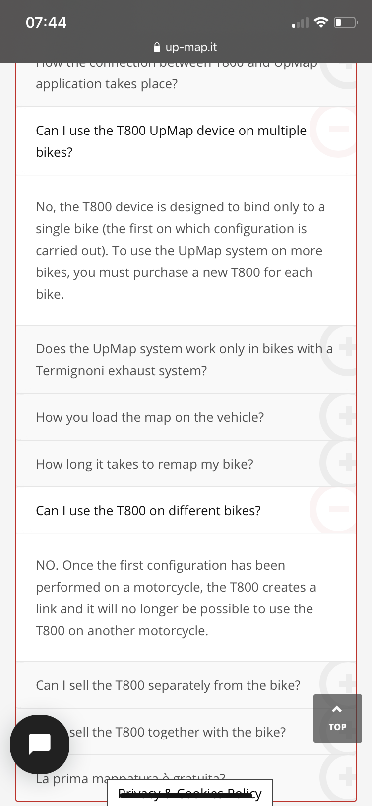

Hyperfinne Posted March 7, 2020 Share Posted March 7, 2020 (edited) vor 33 Minuten schrieb Duffyhs: und dort am Server von UPMap liegt auch die originale Map deines Mopeds, welche du nämlich zu aller erst mal hochladen musst, sonst geht nämlich gar nichts. wenn allerdings bereits einmal ein UPMap Mapping auf das MÖP aufgespielt wurde, kannst du ohne weitere Probleme ein anderes für dein Möp passendes Mapping aufspielen. Danach muss und sollte der T800 nicht mehr angeschlossen werden. Bei mir kam es zu Problemen soweit gehend, dass die Hyper nicht mehr angesprungen ist, wenn der T800 am Möp angeschlossen war. Also damit verstehe ich das T800 nur als eine Art Bluetooth Dongel oder Schnittstelle und mehr nicht. Man könnte es also verleihen und für andere Mopeds nutzen. Edited March 7, 2020 by Hyperfinne Quote Link to comment Share on other sites More sharing options...
Hyperfinne Posted March 7, 2020 Share Posted March 7, 2020 Ok, habe mir die FAQ‘s auf der Hersteller WEBSEITE angeschaut. Es geht nicht mit mehreren Mopeds. Man kann es auch nicht weiter verkaufen...? Quote Link to comment Share on other sites More sharing options...
Duffyhs Posted March 7, 2020 Share Posted March 7, 2020 das habe ich ja auch geschrieben weil ja die ORIGINAL Map von DEINEM Moped zuerst herunter geladen werden muss, erst dann funktioniert das Ganze und SOMIT , kann man es NICHT auf einem anderen Moped verwenden 1 Quote Link to comment Share on other sites More sharing options...
