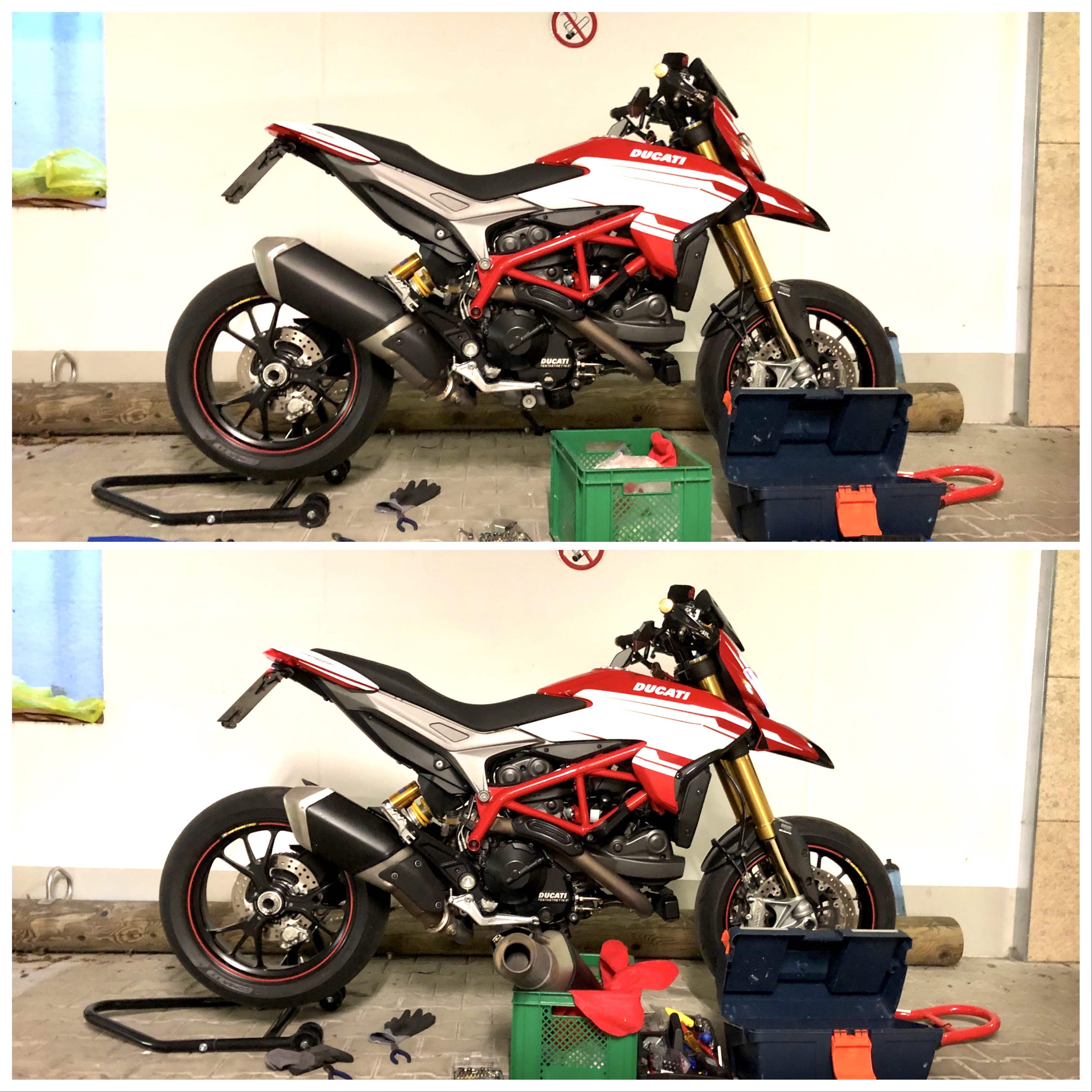

Sailor Fortune Posted February 28, 2020 Share Posted February 28, 2020 Sooo, heute mal mittels UpMap T800 und Smartphone das Mapping für das Starace RSR Kit und Seriendämpfer aufgespielt, kinderleicht durch Dialog-Menüführung und in 10min passiert . Lambdas und Klappe sind nun OFF. Währendessen den 821 ESD verbaut, das Ergebnis ist wirklich geil. Sehr deutliche, spürbar homogene Verbesserung beim Schub von ganz unten bis oben ohne kratzen und beißen. Ich freu mich auf den Saisonbeginn 3 Quote Link to comment Share on other sites More sharing options...
Duffyhs Posted February 29, 2020 Share Posted February 29, 2020 (edited) lässt du den T800 drinnen, oder hast du ihn wieder demontiert ? und schade dass sie für die 821er nichts neues (starace) aufgelegt haben Edited February 29, 2020 by Duffyhs Quote Link to comment Share on other sites More sharing options...
