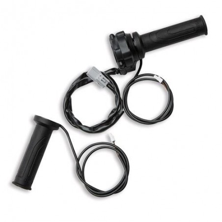

uzorro Posted November 1, 2019 Share Posted November 1, 2019 (edited) Moin zusammen, habe schon mal das Forum durchsucht. Ich überlege Heizgriffe an meine 950SP dran zu machen. Hat das einer von Euch schon gemacht, die Originalen selbst dran zu bauen? Wenn ja, wo finde ich die Steckbuchsen (schätze, irgendwo unterm Tank). Gleichzeitig habe ich den Tipp hier im Forum gelesen, der Schaltplan sei im Handbuch. Bei der 950er scheinbar nicht mehr. Hat jemand diesen Plan für mich? Danke vorab Edited November 1, 2019 by uzorro Typo Quote Link to comment Share on other sites More sharing options...

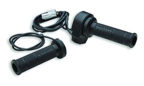

eLoCoPoLoCo Posted March 21, 2023 Share Posted March 21, 2023 Warum gibt es eigentlich unterschiedliche Sorten von den Griffen? Ich habe die hier bestellt: Und stattdessen diese bekommen: Optisch finde ich die anderen besser, überlege jetzt diese zurück zu senden... Quote Link to comment Share on other sites More sharing options...
Chris EVO Posted April 10, 2023 Share Posted April 10, 2023 Am 21.3.2023 um 17:36 schrieb eLoCoPoLoCo: Warum gibt es eigentlich unterschiedliche Sorten von den Griffen? Ich habe die hier bestellt: Und stattdessen diese bekommen: Optisch finde ich die anderen besser, überlege jetzt diese zurück zu senden... Die unteren, also die die Du bekommen hast sind wohl die neuen. Hab auch diese bekommen. Quote Link to comment Share on other sites More sharing options...

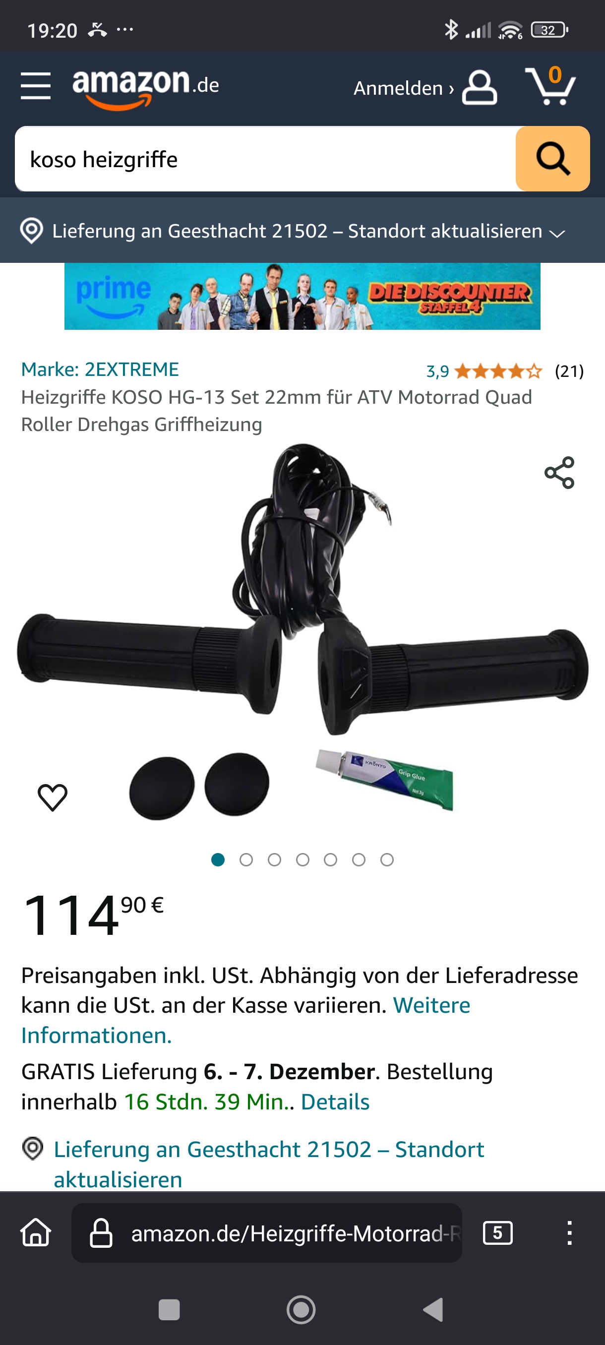

Robertopro Posted September 7, 2024 Share Posted September 7, 2024 Hallo, überlege auch mir Heizgriffe an die Hyper zu schrauben, allerdings sind mir die Originalen zu teuer. ich hatte an anderen Mopetten die Heizgriffe von Koso verbaut und die funktionierten einwandfrei. hat das einer schon mal gemacht? Also Zubehör Heizgriffe verbaut? viele Grüße Robert Quote Link to comment Share on other sites More sharing options...

Hubert Posted December 2, 2024 Share Posted December 2, 2024 Hab mir die Koso gekauft, da diese einen kleinen Schalter haben und einen Entladungsschtz. Habe aber direkt an der Batterie abgeklemmt. Vorteil: ich greife nicht in die Elektrik der Duc ein. Nachteil: muss drandenken auszuschalten Hyper 1100, BJ 2008 Quote Link to comment Share on other sites More sharing options...
