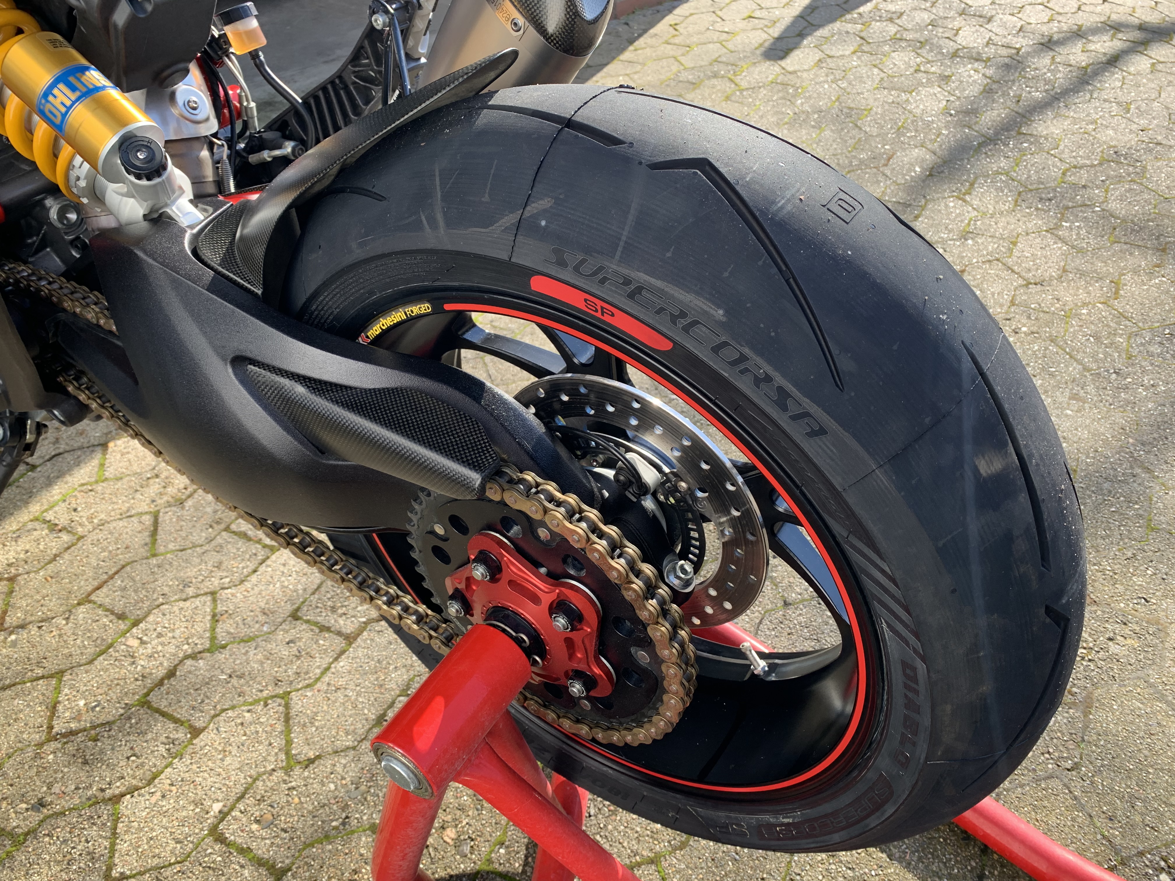

Beatit Posted March 12, 2025 Share Posted March 12, 2025 Hallo Leute Ich spekuliere, den ollen Kettenschutz aus Gründen der Optik zu entfernen. Dazu möchte ich vorab allerdings eure geschätzte Meinung dazu abholen. Braucht es einen Kettenschutz? Ja/Nein? Und wenn ja; was sind die Argument, die dafür sprechen? Quote Link to comment Share on other sites More sharing options...
Beatit Posted March 12, 2025 Author Share Posted March 12, 2025 …die Kräfte einer gerissenen Kette mag der Kunststoffschutz ja käumlich in Zaum zu halten. Bleibt also nur noch, das überschüssige Kettenspray nicht unkontrolliert zu verteilen. Quote Link to comment Share on other sites More sharing options...

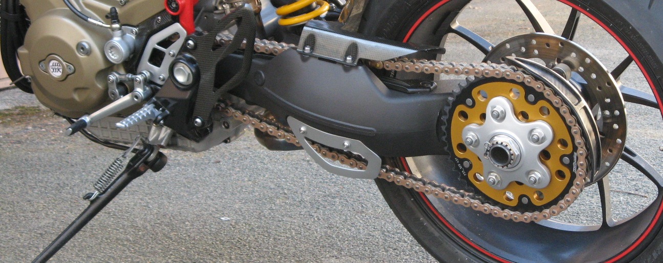

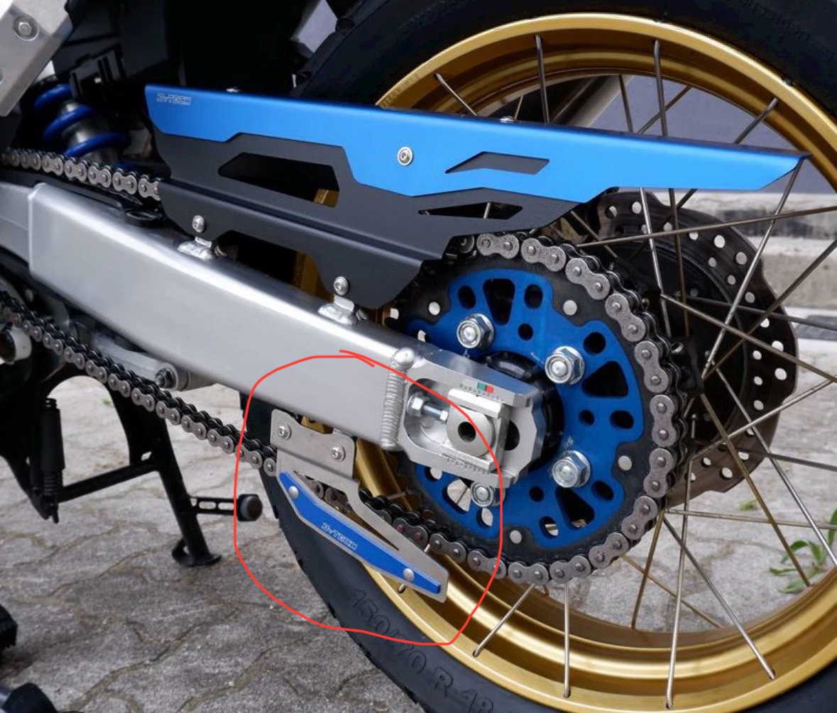

oldschmidt Posted March 12, 2025 Share Posted March 12, 2025 (edited) Für mich ist ein Kettenschutz, bzw Schutz vor reinziehen zwischen Kettenblatt und Kette das Teil: Das ist auf Rennstrecken sogar Plicht. Der Kettenschutz oben macht mMn wenig Sinn, da der nicht verhindert das ein Fuß oder ähnliches ins Kettenblatt reingezogen wird, wohin auch? D.h. der Schutz oben ist wirklich nur ein Spritzschutz und der sinnvolle unten existiert quasi nicht🙃 Edited March 12, 2025 by oldschmidt 1 Quote Link to comment Share on other sites More sharing options...

Beatit Posted March 13, 2025 Author Share Posted March 13, 2025 @oldschmidt: du hast wohl recht; ich meinte also nicht den Kettenschutz, sondern den oberen 'Spritzschutz'. Mich stört das Teil je länger je mehr; die gezeigte Variante ist da optisch schon viel eleganter. Nur gibt da der Zubehörmarkt wohl noch nichts her für meinen Ofen. Ich muss das noch ein bisschen reifen lassen… 1 Quote Link to comment Share on other sites More sharing options...

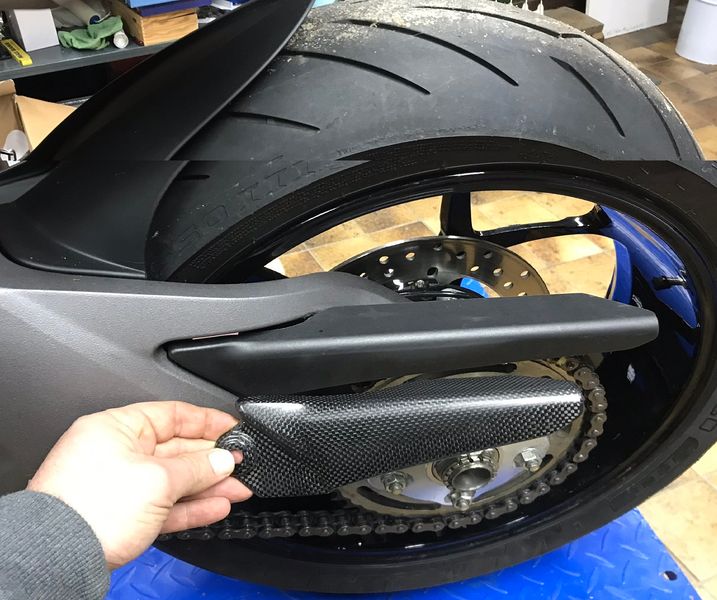

Anthony Posted March 16, 2025 Share Posted March 16, 2025 (edited) vor 19 Stunden schrieb oldschmidt: Soweit ich weiß sind die nach STVZO nicht Pflicht, aber wenn sie dran sind dürfen sie nicht ab (gilt für beide). Die unterer sind bei Serienfahrzeugen eher eine Rarität. Beim TÜV wird auf der Website ein „Kettenschutz“ gefordert, es gibt aber keine Definition und auch keinen Verweis zur STVZO oder ähnliches… So ist es. Der Kettenschutz wird nicht explizit beannnt, man bezieht sich aber in dieser Hinsicht auf §30 StVZO (1) Fahrzeuge müssen so gebaut und ausgerüstet sein, dass 1. ihr verkehrsüblicher Betrieb niemanden schädigt oder mehr als unvermeidbar gefährdet... 2. die Insassen insbesondere bei Unfällen vor Verletzungen möglichst geschützt sind und das Ausmaß und die Folgen von Verletzungen möglichst gering bleiben. Was mich jedoch wundert, ist, dass Ducati 2019 (innerhalb des gleichen Modells) von einem kurzen zu einem langen Kettenschutz übergangen ist. Gerade Ducati, wo Optik ja hohe Priorität hat, würde das ja sicherlich nicht freiwillig tun, wenn es diesbezüglich nicht irgendeine Regelung gäbe 🤔 Edited March 16, 2025 by Anthony Quote Link to comment Share on other sites More sharing options...

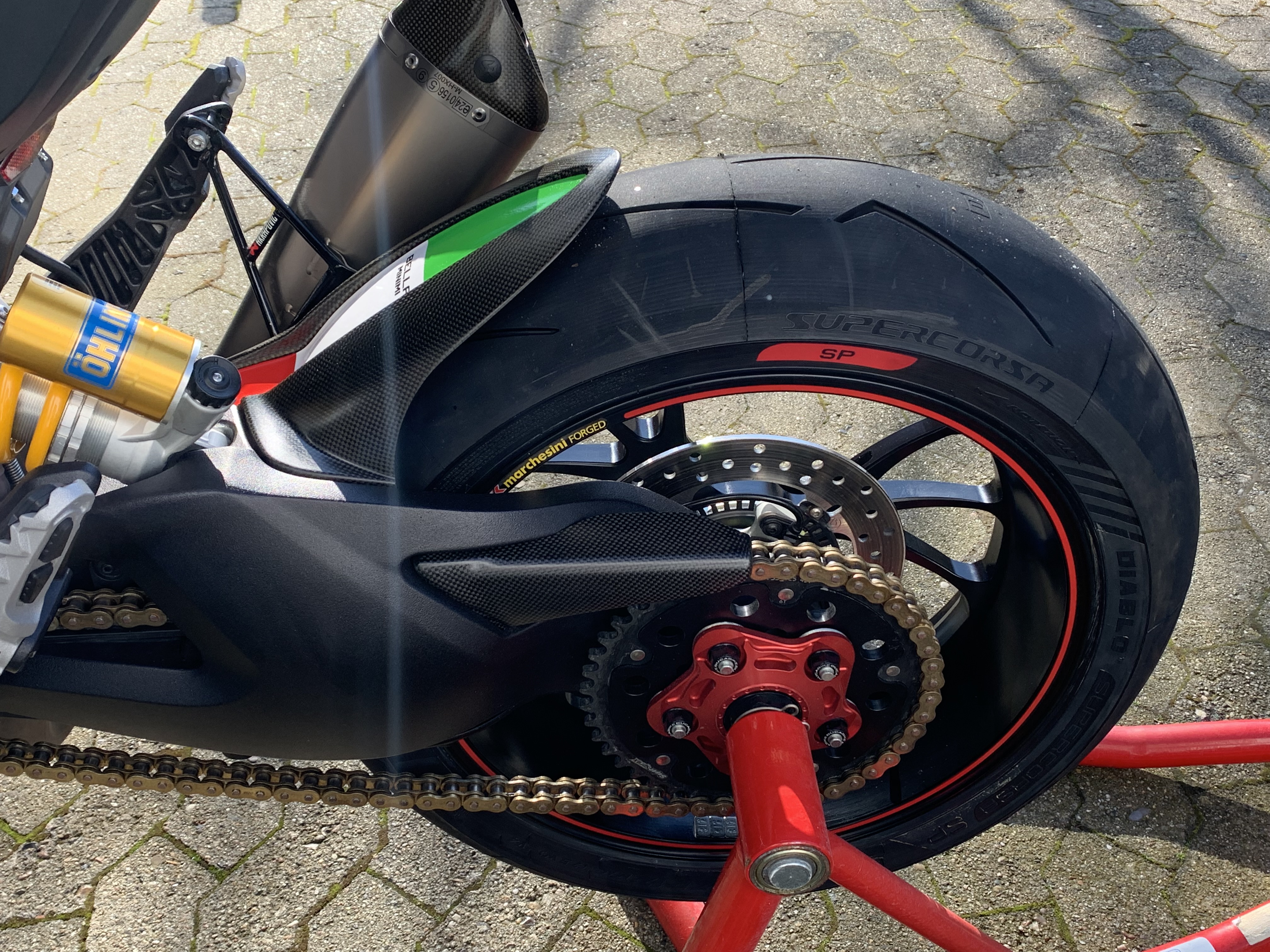

SMY Posted March 16, 2025 Share Posted March 16, 2025 Der stört doch optisch gar nicht☝️🤔 1 Quote Link to comment Share on other sites More sharing options...
letzte Rille Posted March 16, 2025 Share Posted March 16, 2025 vor 12 Minuten schrieb SMY: Der stört doch optisch gar nicht☝️🤔 Bei DEM Modell stimmt ja auch die Basis. 1 1 Quote Link to comment Share on other sites More sharing options...
Anthony Posted March 16, 2025 Share Posted March 16, 2025 (edited) vor 22 Minuten schrieb SMY: Der stört doch optisch gar nicht☝️🤔 Du hast halt noch nen Kurzen, den es auch bei den ersten 950er Modellen gab😁 Ab 2019 sieht es dann halt etwas bescheiden aus. Edited March 16, 2025 by Anthony Quote Link to comment Share on other sites More sharing options...
letzte Rille Posted March 16, 2025 Share Posted March 16, 2025 Wie so oft: länger ist nicht gleich besser. Aber mal pragmatisch gedacht: Stück Papier um das Ende gelegt, die Kontur abnehmen, 5-Xcm weiter vorne übertragen, scharfes Cuttermesser/Dremel/Feile nehmen und auf ein kurzes Maß anpassen. Dann hat man nen "Kurzen" und das Teil ist immer noch "original". Quote Link to comment Share on other sites More sharing options...
Anthony Posted March 16, 2025 Share Posted March 16, 2025 Der Gedanke ist mir auch schon gekommen 😁 Quote Link to comment Share on other sites More sharing options...
letzte Rille Posted March 16, 2025 Share Posted March 16, 2025 Wenn das Teil bei der 950er genauso wabbelig wie bei der 821er ist, reicht ein scharfes Cuttermesser und zum Abschluss ne feine Feile. Einfach machen. Quote Link to comment Share on other sites More sharing options...
