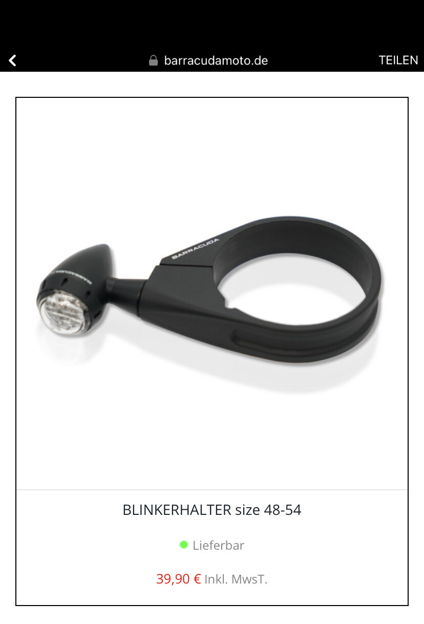

SMY Posted June 27, 2022 Share Posted June 27, 2022 Gerade entdeckt☝️ Blinker Klemmung für die Gabelholme👍 Für den ein oder anderen vielleicht genau das Richtige! Quote Link to comment Share on other sites More sharing options...
Duffyhs Posted March 31, 2024 Share Posted March 31, 2024 @SMY ist zwar schon lange niemand mehr hier gewesen, aber ich habe heute die Blinkerhalter inkl. Blinker und Adapterkabel bestellt. mal sehen was daraus wird. Danke für den Tip 2 Quote Link to comment Share on other sites More sharing options...
Duffyhs Posted April 5, 2024 Share Posted April 5, 2024 bestellt, geliefert, montiert geht leider nur ganz oben alles andere geht sich nicht aus beim Einlenken und, ja, die Kabelverlegung ist nicht das Gelbe vom EI aber : es funktioniert perfekt, ohne Widerstand etc. Grüße aus Wien Quote Link to comment Share on other sites More sharing options...
Hypertastisch Posted April 5, 2024 Share Posted April 5, 2024 vor 15 Minuten schrieb Duffyhs: bestellt, geliefert, montiert geht leider nur ganz oben alles andere geht sich nicht aus beim Einlenken und, ja, die Kabelverlegung ist nicht das Gelbe vom EI aber : es funktioniert perfekt, ohne Widerstand etc. Grüße aus Wien Man könnte evtl. ne Gummileitung oder nen Schrumpfschlauch über Käbelchen legen, zumindest hätte ich dann ein besseres Gefühl. Schaut ansonsten nicht verkehrt aus. Quote Link to comment Share on other sites More sharing options...
Duffyhs Posted April 7, 2024 Share Posted April 7, 2024 habe die Kabel jetzt mit einem Art Isolierband überzogen, es ist aber soclh ein schwarzes Band welches sich auseinander ziehen lässt, und dann wieder zusammenzieht und sich sozusagen selbst versiegelt, also zusammenklebt. keine Ahnung wie das heißt, habe es im Keller herumliegen und noch nie verwendet bis dato. Quote Link to comment Share on other sites More sharing options...
