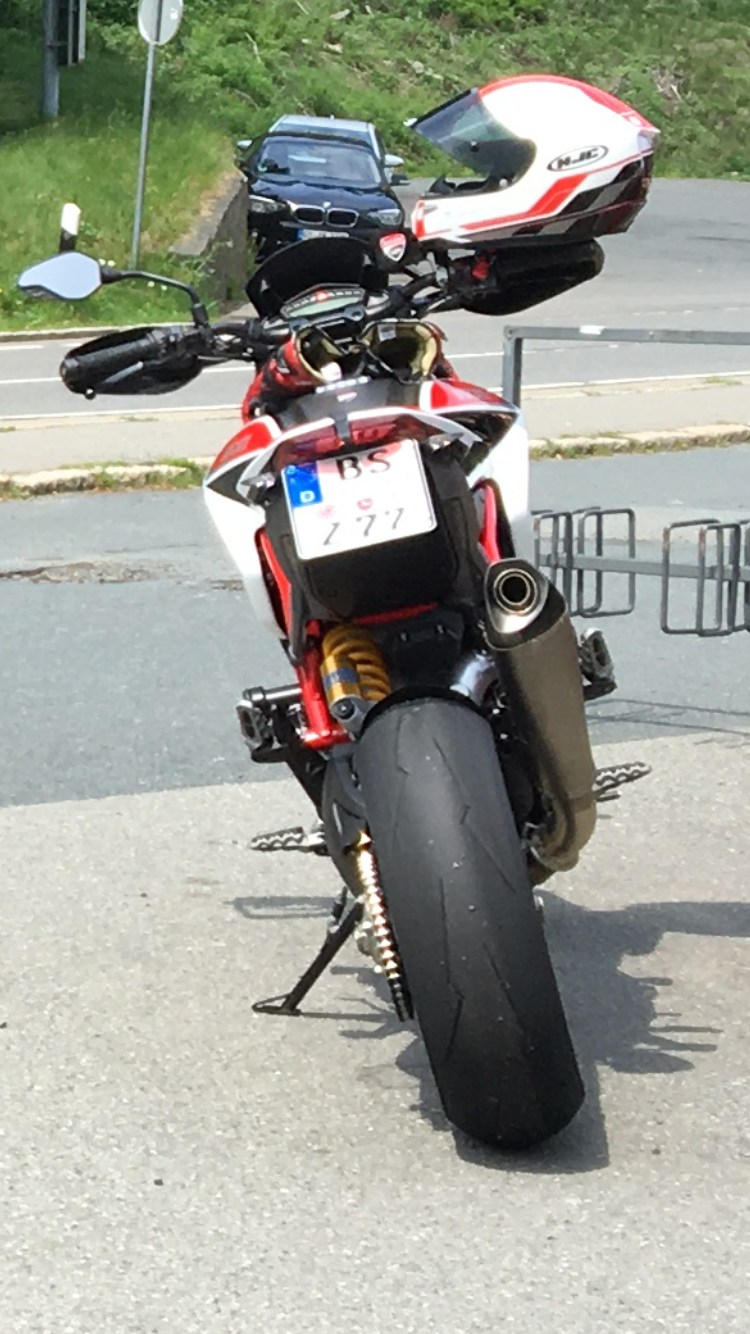

letzte Rille Posted September 9, 2019 Share Posted September 9, 2019 Am 20.8.2019 um 20:06 schrieb Michac: ? hab für hinten 18 cm auf'm Schirm (Breite wie 18er Kennzeichen). Bei der oberen Grafik steht, dass die Blinker max. 30cm vom Heck nach vorn entfernt sein dürfen. Von der Grafik her ist das Kennzeichen und nicht der Reifen (siehe Kontur) gemeint, oder? Denn das würden die originalen Blinker schon nicht einhalten. Ich frag lieber nochmal bevor ich die Flex ansetze. ? Quote Link to comment Share on other sites More sharing options...

Lefloja Posted October 22, 2020 Share Posted October 22, 2020 Hi Zusammen, Ich bin derzeit dabei mein Heck umzubauen, um einen kurzen Kennzeichenhalter & LED Lauflicht Blinker zu verbauen. Habe mir Forumsbeiträge und Videos angeschaut, mir auch schon einen hier im Forum oft erwähnten Kennzeichenhalter bestellt und bin aber mit den stetig neuen Infos überfordert.. Leider habe ich keinerlei Erfahrung mit Umbauten oder Ähnlichen & versuche durch Videos und Beitragslesen mehr zu erfahren. Es wird von Widerständen gesprochen, da eine normale Birne mehr verbraucht als ein LED Licht. Das kann zu sehr schnellen, oder gar keinen Blinksignalen führen. Über den Board Computer kann man auf LED schalten, das gilt aber nur für BJ 2008-2010. Wenn ich nach einem Blinkerrealais suche für eine Hyper 939 finde ich keine Ergebnisse ? jetzt habe ich mir Adapter bestellt für die Blinker. Ich frage mich, wie Ich dann die Kennzeichenbeleuchtung mit Strom versorge, da es hier keinen „Stecker“ gibt, wie beim linken und rechten Blinker.. Löten kann man auch, aber benötige ich dann dennoch einen wiederstand & wo kommt dieser hin geschweige wie sieht er aus? Evtl. kann mir Rookie jemand ein paar Tipps geben, würde mich sehr freuen.. Euch einen schönen Abend, LeFloJa Quote Link to comment Share on other sites More sharing options...
Zaudi Posted October 22, 2020 Share Posted October 22, 2020 Doch natürlich, auch dein Kennzeichenlicht hat einen Stecker? Quote Link to comment Share on other sites More sharing options...
Lefloja Posted October 22, 2020 Share Posted October 22, 2020 vor 10 Minuten schrieb Zaudi: Doch natürlich, auch dein Kennzeichenlicht hat einen Stecker? Echt? Habe vorhin keinen gefunden.. Auf dem letzten Bild sieht man 3 Kabel, davon 2 mit den beschriebenen Steckern.. das dritte Kabel für das Kennzeichenlicht läuft durch, checke das aber morgen auf jedenfall nochmal. Das Kabel landet nach aktuellem Wissensstand mit 2 Enden direkt kurz vor dem Kennzeichenlicht in den 2 schwarzen, rechteckigen Plastikhalterungen . Diese kann ich abziehen, sehen wieder anders aus ? Mache morgen davon auch nochmal Fotos ?? Quote Link to comment Share on other sites More sharing options...
SMY Posted October 23, 2020 Share Posted October 23, 2020 Ja das ist doch das Kabel für die KZL. Ich bin der Meinung Widerstände benötigst Du für die 939 nicht, da sie vorne bereits LED Blinker hat und hinten normale Blinker. D.h. sie müsste bereits ab Werk ein Lastunabhängiges Blinkrelais haben. Die Blinker hinten einfach anschließen und fertig. Um die originalen Stecker weiter zu verwenden, würde ich mir die benötigten Stecker (Gegenstücke) bei Louis oder Polo besorgen. 1 Quote Link to comment Share on other sites More sharing options...
Zaudi Posted October 23, 2020 Share Posted October 23, 2020 (edited) Ich meine, der Stecker der Leuchte für das Kennzeichen, war direkt an der Leuchte selbst oder unterm Sitz. Edited October 23, 2020 by Zaudi 1 Quote Link to comment Share on other sites More sharing options...
Lefloja Posted October 23, 2020 Share Posted October 23, 2020 Ok, Danke! Fahre gleich zu Polo und check das mal ab! Werde berichten, wenn alles geklappt hat ? Quote Link to comment Share on other sites More sharing options...
