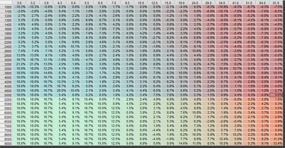

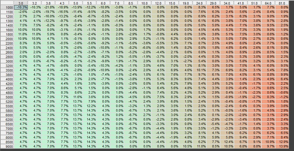

Hotic Posted October 2, 2025 Share Posted October 2, 2025 (edited) vor 11 Stunden schrieb idaka: sowohl die pauschal plus 10 % als auch die plus 20 % sind Gerüchte,die völlig falsch sind. Hier die beiden Maps prozentual verglichen mit dem Standard-Map.(aus Sicht des jeweiligen Tunes) Sehe und staune...Bild 1 DPCams,Bild2 SlipOn Wollen wir noch über die geänderten Korrekturkennfelder oder über das Zündkennfeld diskutieren? 😀 Spannender Ansatz - der, der das Motorrad wie seine Westentasche seit 18 Jahren kennt, sagt "meine Erfahrung mit meiner Maschine ist" und jemand schreit das diese Erfahrung "völlig falsch" ist, ich hab hier ne Tabelle😶 Da war kein "pauschal", der Gerhard hat geschrieben, meine Hyper mit Kit....das Pauschalieren kam aus der anderen Richtung. Du magst ja vielleicht mehr Ahnung haben, aber anstelle deine Erkenntnisse zu teilen, die Erfahrungen von jemand als völlig falsch zu bezeichnen - seltsam. Edited October 2, 2025 by Hotic 1 Quote Link to comment Share on other sites More sharing options...

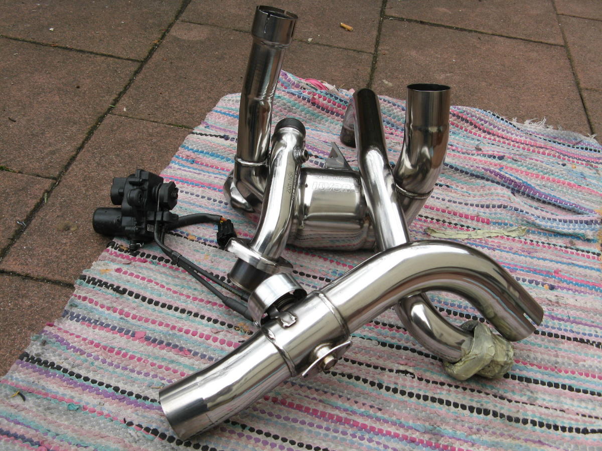

Silver Rider Posted January 17 Share Posted January 17 Servus. Ich kann dir das nicht sagen. Auf jeden Fall hat die Anlage der 1100 nur eine Lambda am Sammler, die Anlage der 1100 EVo hat zwei Lambda an den jeweiligen krümmer. Solltest du an deiner 796 auch zwei Lambdas haben fällt die Anlage der 1100er schon mal aus. So sieht die Anlage vom alten 1100 Motor aus Ist jetzt die Serie. Ich habe die Kat Blase aus gutem Grund nicht gegen ein Kat Ersatzrohr getauscht, denn der TÜV könnte bei Euro drei wegen fehlenden Kat Schwierigkeiten machen. Auch ist es ohne weitere Maßnahmen am Steuergerät nebst Einlassseite, sehr wahrscheinlich, dass durch das Fehlen vom Sammler auch etwas vom guten Drehmoment verloren geht. Die erste Prallwand vom Abgas ist für eine gute Abstimmung bei Serie wichtig und wenn diese wegfällt, dann ......😏 dann stimmt die Gassäule nicht mehr was für gute Füllung notwendig ist ....... und wie du schon selbst festgestellt hast ! Die Karre wird laut und jeder Polizist kann dir ans zeug flicken. Das liegt jetzt nicht unbedingt am GTR Topf wenn er eine Zulassung hat, sondern eher am fehlenden Sammler mit Kat. Sorry mehr weiß ich leider nicht darüber. Vielleicht kann dir jemand anderes helfen. grüße gerhard 1 Quote Link to comment Share on other sites More sharing options...

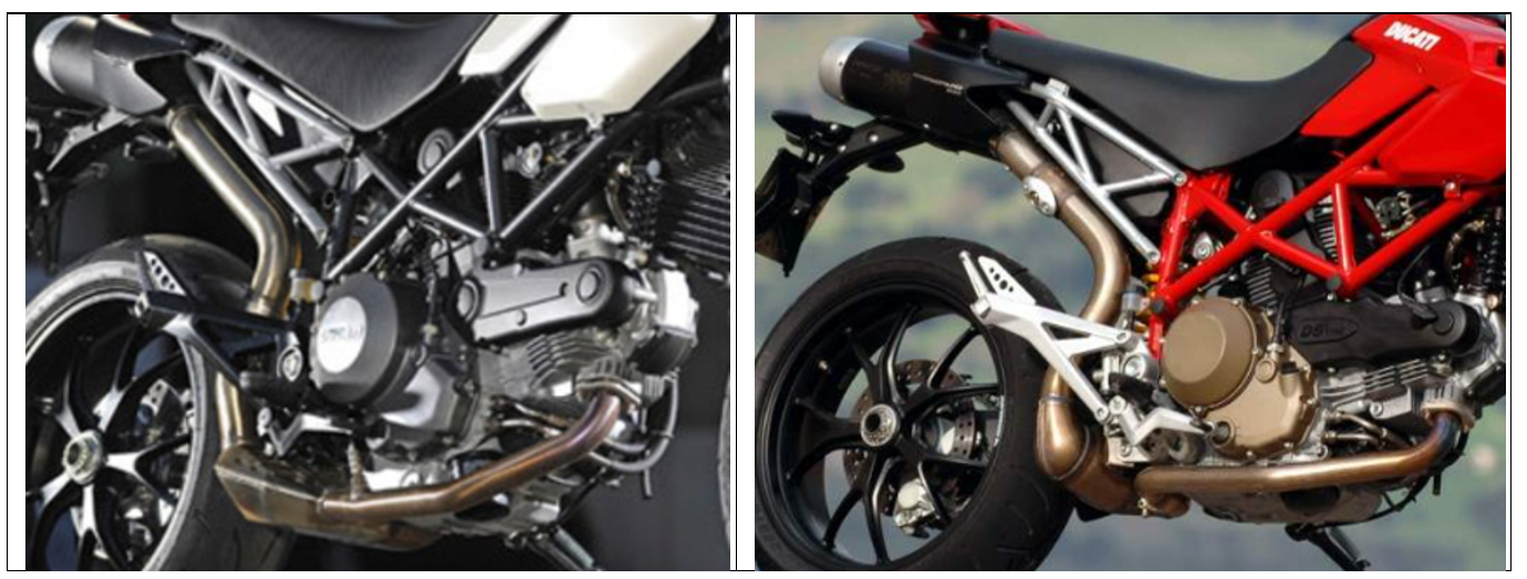

Hotic Posted January 18 Share Posted January 18 (edited) vor 19 Stunden schrieb Paul.Profi: Passen die Teile, vorderes Rohr, hinteres Rohr, Dämpfer von der 1100er auf die 796er? Oder hat das schon mal jemand versucht/gemacht? Würde mich über eine Antwort freuen; danke schon mal Ich fürchte nicht. Die 796 hat nen anderen Motor und auch ne andere Anlage inklusive andere Kat-Box und Klappenmotor (ich glaube die 796 hat keine Klappe, kann das sein?) Ich bin mir auch ziemlich sicher von meiner Zeit, in der ich nach Anlagen für die 1100er gesucht hab, dass die Anlagen der 796 immer separat angeboten wurden. Edited January 18 by Hotic 1 Quote Link to comment Share on other sites More sharing options...
Hubert Posted January 18 Share Posted January 18 Wenn Hubraum über Bohrung x Hub definiert wird, dann sollte die 1100er gegenüber der 796er "längere" Zylinder haben, also passen die Abgasanlagen untereinander nicht. Die Slip-on Endtöpfe sollten bei beiden wiederum passen. 1 Quote Link to comment Share on other sites More sharing options...
Silver Rider Posted January 18 Share Posted January 18 (edited) vor 2 Stunden schrieb Hubert: Die Slip-on Endtöpfe sollten bei beiden wiederum passen. Wenn ich den Paul richtig verstehe, will er die Anlage ja leiser machen. Also braucht er den Brotkasten. Aber dann passt der GTR nicht mehr . Meiner Meihnung nach kann er es nur so lassen wie es gerade ist, oder alles Neu nach belieben. Wenn er es überhaupt noch bekommt. Laut meinen Ducati Performance Katalog von 2011 hat keine der zwei möglichen Komplettanlagen für die 796 eine Straßen Zulassung. Nur die beiden Termi Endtöpfe, die einfach gegen die Serien Töpfe getauscht werden haben diese. Ach ja,wie Hotic schon schrieb ..... die 796 hat für die drei Möglichkeiten immer eine eigene Bestell Nr. Ebenso auch für die reine Krümmeranlage ohne Brotkasten mit Racing Steuergerät, welche aber wiederrum nur für die 2 in 2 Schalldämpfer passt. Aber halt auch ohne Zulassung Edited January 18 by Silver Rider 1 Quote Link to comment Share on other sites More sharing options...
