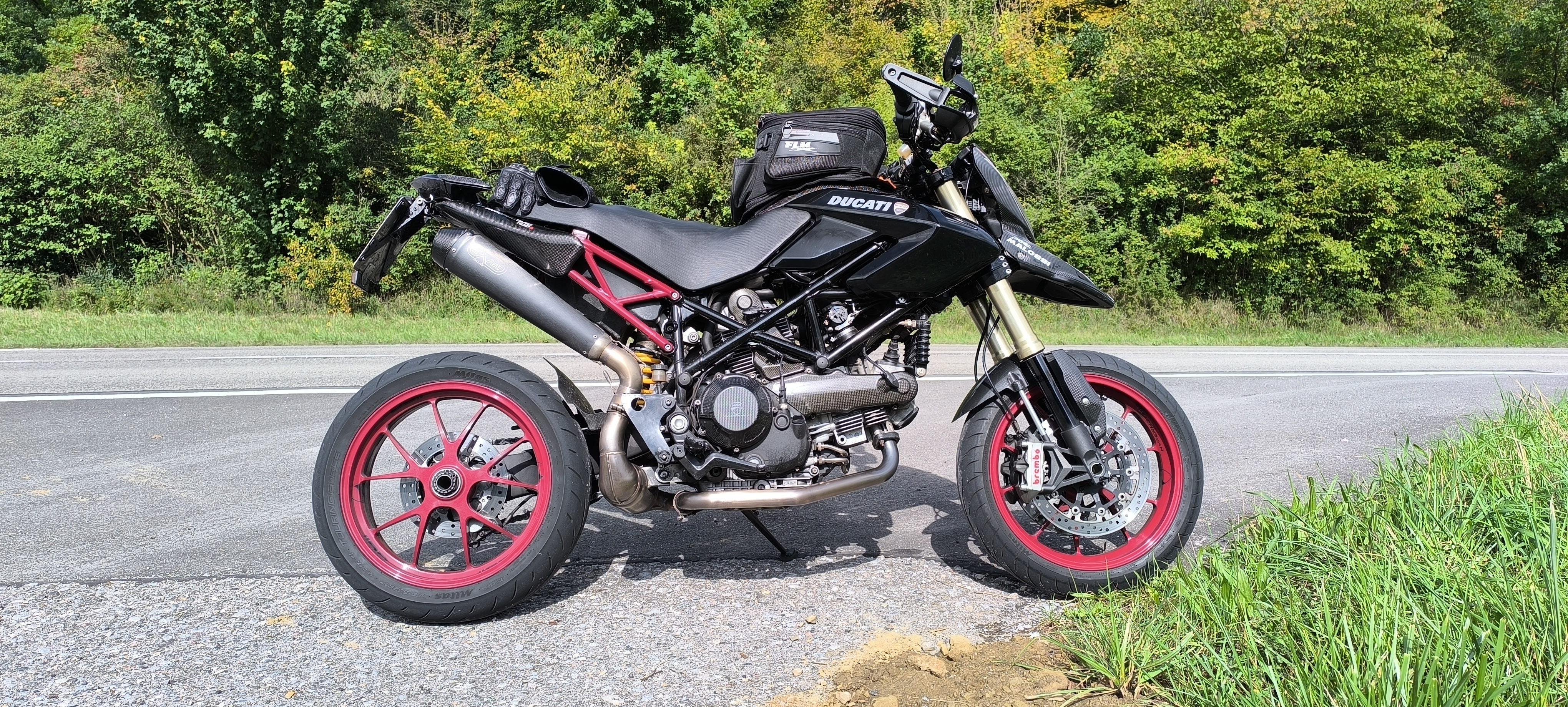

nilo Posted September 27, 2025 Share Posted September 27, 2025 Meh. Alle Bilder hier kaputt. Ich brauche nen Überblick. Was gibts für Optionen wenn man 2in1 seitlich, ohne Katblase, legal fahren will? (Also Krümmer + Einschubkats + ESD) auf der 1100 S Quote Link to comment Share on other sites More sharing options...
Silver Rider Posted September 27, 2025 Share Posted September 27, 2025 (edited) Gabs damals für die 1100 als Zubehör von Ducati Performance als Kit mit Steuergerät, Lufi Deckel nebst Krümmerrohre ohne Katblase von Termignoni . Aber inzwischen nicht mehr neu zu bekommen ....... und leider auch damals mit Euro drei schon illegal . Aber das ist meine Anlage " wie oben "nur mit DoppelPuff wie Serie schon seit 17 Jahren. 😇 Ich muss bei jedem TÜV mit den Co Schrauben tricksen wegen dem fetten Steuergerät. Lautstärke ist ok bzw. legal. Ach ja, vom Hörensagen weiß ich, dass die 2 in 1 etwas Drehmomentverlust hatte gegenüber der doppelten . Ich selbst weiß das nicht. Ist aber oft so bei weniger Volumen. Bilder davon habe ich nur im Ducati Performance Katalog von 2011. Der ist 250 Seiten dick. Edited September 27, 2025 by Silver Rider Quote Link to comment Share on other sites More sharing options...
Hubert Posted September 28, 2025 Share Posted September 28, 2025 Bei den Kleinanzeigen stehen derzeit eine Termignoni und eine MIVV Komplettanlage drin, beide ohne Kat. Wäre mir auf Dauer vermutlich zu laut. Quote Link to comment Share on other sites More sharing options...
nilo Posted September 28, 2025 Share Posted September 28, 2025 vor 57 Minuten schrieb Hubert: Bei den Kleinanzeigen stehen derzeit eine Termignoni und eine MIVV Komplettanlage drin, beide ohne Kat. Wäre mir auf Dauer vermutlich zu laut. Habe ich gesehen. Mir fehlt aktuell der Marktüberblick. Die Mivv sieht interessant aus. Gibt es dafür Einschubkats? Quote Link to comment Share on other sites More sharing options...
Hubert Posted September 28, 2025 Share Posted September 28, 2025 Ich kenn mich auch nicht aus, meine hatte den Exan dran beim Kauf, ganz ohne Vorschalldämpfer wollte ich nicht, der ist mir laut genug 1 Quote Link to comment Share on other sites More sharing options...
Silver Rider Posted September 29, 2025 Share Posted September 29, 2025 (edited) Am 28.9.2025 um 12:14 schrieb Hubert: Wäre mir auf Dauer vermutlich zu laut. Die Miv ist laut, das weiß ich. Ich würde niemals auf die Kat Blase verzichten. Ohne diese wird sie eh nur lauter. Denn dieser Topf ist die erste Anprallwand vom Abgas und sorgt für einen guten Drehmomentverlauf. Auch wird dann durch die freie Durchströmung das Gemisch magerer - Was härtere Lastwechsel bedeutet und schlechteren MotorLauf bei niederen Drehzahlen. Bei sonstiger Serie ohne weitere Maßnahmen. Grüße Gerhard Edited September 29, 2025 by Silver Rider Quote Link to comment Share on other sites More sharing options...
