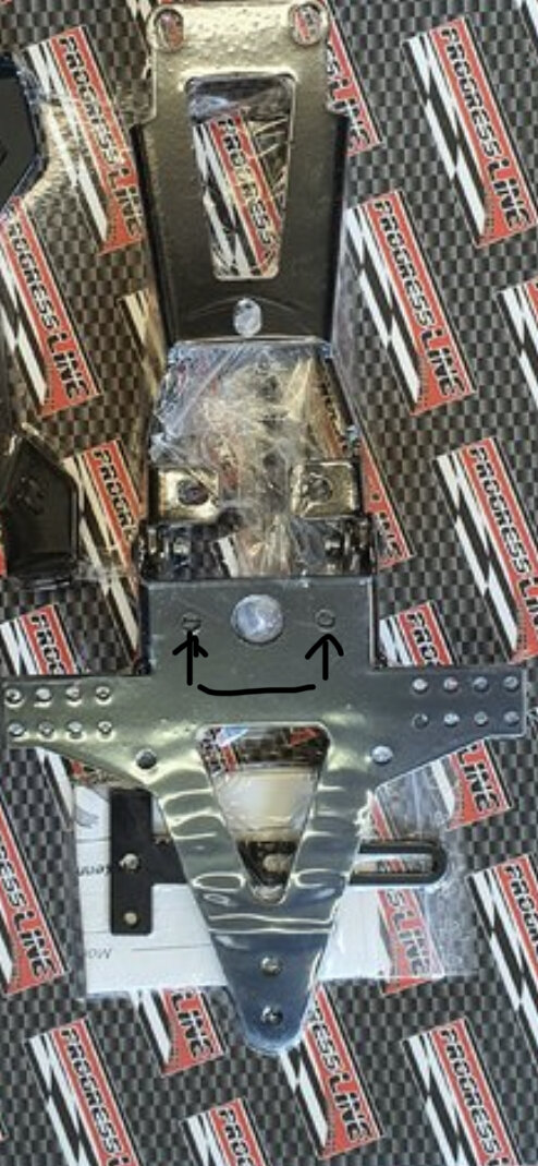

Nekratal Posted February 19, 2022 Share Posted February 19, 2022 Kann mir jemand der diesen KZH hat sagen wie der Abstand dieser 2 Löcher ist ? Würde gern eine Kennzeichenbeleuchtung nehmen die ich ohne extra Blech direkt an diesen Löchern befestigen kann. Danke Quote Link to comment Share on other sites More sharing options...
Hotic Posted February 19, 2022 Share Posted February 19, 2022 vor 8 Stunden schrieb Nekratal: Kann mir jemand der diesen KZH hat sagen wie der Abstand dieser 2 Löcher ist ? Würde gern eine Kennzeichenbeleuchtung nehmen die ich ohne extra Blech direkt an diesen Löchern befestigen kann. Danke Warum nimmst du nicht eine mit Klebefläche oder machst dir eigene Bohrungen...ich glaube es wird schwieriger KZ_Beleuchtungen nach Lochabständen zu suchen, als anders herum 2 Quote Link to comment Share on other sites More sharing options...

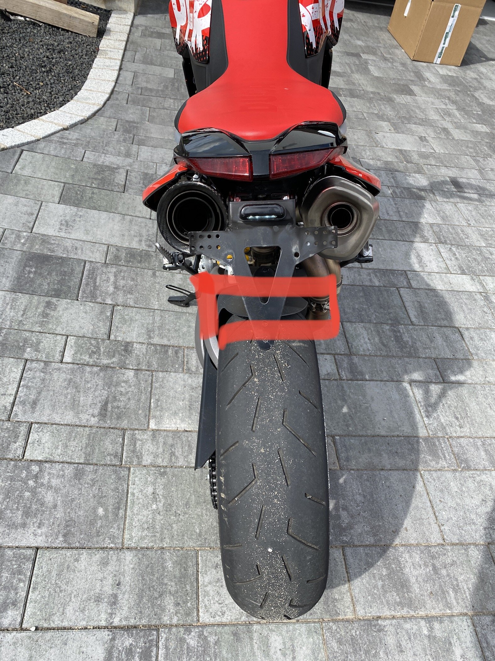

Hotic Posted July 27, 2022 Share Posted July 27, 2022 Wenn du konkrete Fragen hast, helf ich dir gerne weiter. Ich hatte die Kombination MG, SC und Motogadget. Ich hab allerdings den MG sogar noch gekürzt. Wie und warum hab ich in einem Beitrag geschrieben. 1 Quote Link to comment Share on other sites More sharing options...
Anthony Posted July 27, 2022 Share Posted July 27, 2022 (edited) vor 38 Minuten schrieb Hotic: Wenn du konkrete Fragen hast, helf ich dir gerne weiter. Ich hatte die Kombination MG, SC und Motogadget. Ich hab allerdings den MG sogar noch gekürzt. Wie und warum hab ich in einem Beitrag geschrieben. Genau dir wollte ich gerade schreiben 😁 Nach Überfliegen der Seiten stelle ich fest, dass der Evotech tatsächlich nicht mit SC harmoniert. Und eine "extreme" Bastellösung möchte ich meinem Händler nicht zumuten. Ich fand deine Variante mit dem gekürzten MG Biketech Halter bisher am besten. Habe mir das Bild auch gespeichert und werden dem Händler sagen, sie sollen MG Biketech nehmen und halt etwas kürzen. EDIT: Notfalls soll er das Teil im Originalzustand anbauen und ich kürze im Nachgang selbst ein wenig. Edited July 27, 2022 by Anthony Quote Link to comment Share on other sites More sharing options...
Hotic Posted July 27, 2022 Share Posted July 27, 2022 vor 2 Minuten schrieb Anthony: Genau dir wollte ich gerade schreiben 😁 Nach Überfliegen der Seiten stelle ich fest, dass der Evotech tatsächlich nicht mit SC harmoniert. Und eine "extreme" Bastellösung möchte ich meinem Händler nicht zumuten. Ich fand deine Variante mit dem gekürzten MG Biketech Halter bisher am besten. Habe mir das Bild auch gespeichert und werden dem Händler sagen, sie sollen MG Biketech nehmen und halt etwas kürzen. Kleiner Tip: ungekürzt kannst du das Kennzeichen komplett unter den Auspuff klappen....hat durchaus Charm 😉 Quote Link to comment Share on other sites More sharing options...
Anthony Posted July 27, 2022 Share Posted July 27, 2022 vor 25 Minuten schrieb Hotic: Kleiner Tip: ungekürzt kannst du das Kennzeichen komplett unter den Auspuff klappen....hat durchaus Charm 😉 Dann sollen die das erstmal original dranbauen und gut ist 😁 Danke 👍 Quote Link to comment Share on other sites More sharing options...

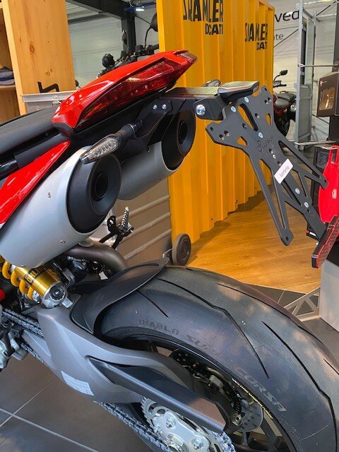

sbickel Posted July 27, 2022 Share Posted July 27, 2022 jetzt habe ich alles gelesen hier und werde trotzdem nicht schlau draus.... Welcher KZH paßt denn jetzt ohne Umbauarbeiten mit dem SC Project S1 zusammen ? Oder gibt's da gar keinen ? Mein Händler wollte mir übrigens diesen hier andrehen, Lightech oder so, scheußlich Quote Link to comment Share on other sites More sharing options...
Anthony Posted July 27, 2022 Share Posted July 27, 2022 vor 35 Minuten schrieb sbickel: jetzt habe ich alles gelesen hier und werde trotzdem nicht schlau draus.... Das waren auch meine ersten Gedanken. Was ich hier rausgelesen habe ist, dass der MG Biketech wohl gut mit dem SC harmoniert. Quote Link to comment Share on other sites More sharing options...
Hotic Posted July 27, 2022 Share Posted July 27, 2022 vor 6 Stunden schrieb sbickel: jetzt habe ich alles gelesen hier und werde trotzdem nicht schlau draus.... Welcher KZH paßt denn jetzt ohne Umbauarbeiten mit dem SC Project S1 zusammen ? Oder gibt's da gar keinen ? Mein Händler wollte mir übrigens diesen hier andrehen, Lightech oder so, scheußlich Der ist ja gar nicht mal sooo schön🙈 Ich hätte diesen noch bei mir rumliegen....hab vor Kurzem wieder umgebaut. MG nochmal eingekürzt 😄 Quote Link to comment Share on other sites More sharing options...
SMY Posted July 28, 2022 Share Posted July 28, 2022 vor 21 Stunden schrieb sbickel: jetzt habe ich alles gelesen hier und werde trotzdem nicht schlau draus.... Welcher KZH paßt denn jetzt ohne Umbauarbeiten mit dem SC Project S1 zusammen ? Oder gibt's da gar keinen ? Mein Händler wollte mir übrigens diesen hier andrehen, Lightech oder so, scheußlich …und als Dreisitzer dann eintragen? ☝️🙈😂 4 Quote Link to comment Share on other sites More sharing options...

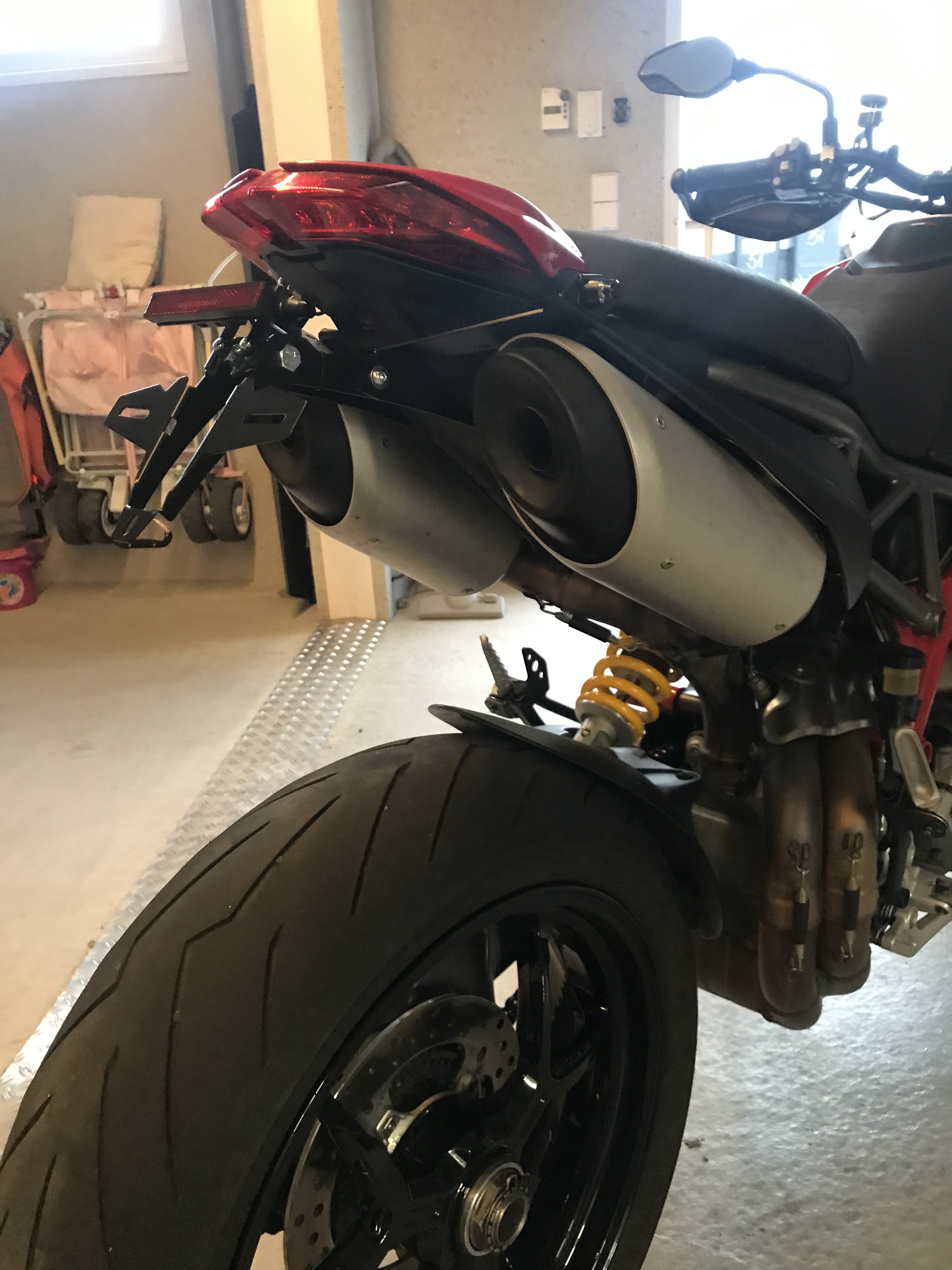

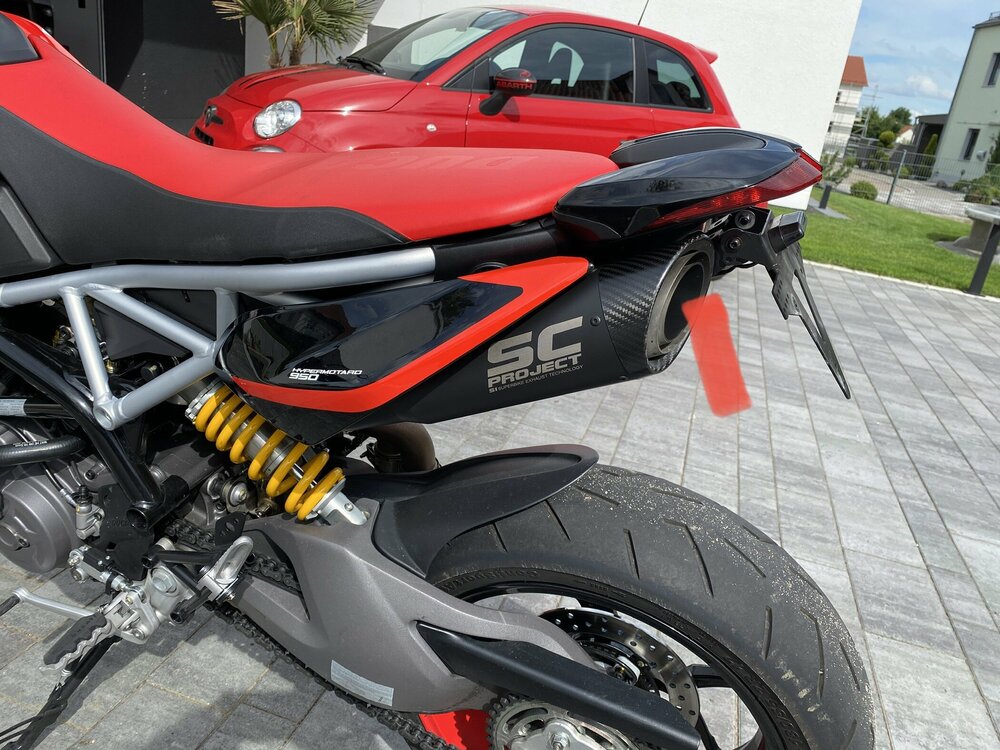

eLoCoPoLoCo Posted July 28, 2022 Share Posted July 28, 2022 (edited) Ich habe die Kellermann Atto, kann man unterhalb wie auch oberhalb der Termis anbauen(Adapter kaufen)…. Sorry bin gerade im Urlaub und muss Fotos nehmen, die am Handy waren, war direkt 76km nach der Händlerabholung die erste Tat 😂 Edited July 28, 2022 by eLoCoPoLoCo 1 Quote Link to comment Share on other sites More sharing options...
sbickel Posted July 29, 2022 Share Posted July 29, 2022 (edited) Das schaut mir ja nach einer sauberen und funktionierenden (wegen Abfackeln) Lösung aus, danke für die Bilder. Das müsste dann auch mit den SC project S1 passen. Edited July 29, 2022 by sbickel Quote Link to comment Share on other sites More sharing options...
Hotic Posted July 29, 2022 Share Posted July 29, 2022 (edited) Der MG Kennzeichenhalter hat zusätzlich Montagebleche dabei, um die Blinker zu versetzen. Da hat man keine Probleme, egal welcher Auspuff und welche Blinker. Einer der Vorteile beim SC (zumindest bei mir) war die weite Aufnahme des Krümmeranschlusses, dadurch kannst du den SC um 1-2 cm von Rahmen entfernt (quasi 2-4 cm breiter) montieren und somit auch das Problem mit dem Abgasstrahl/Blinker lösen. Edited July 29, 2022 by Hotic Quote Link to comment Share on other sites More sharing options...
