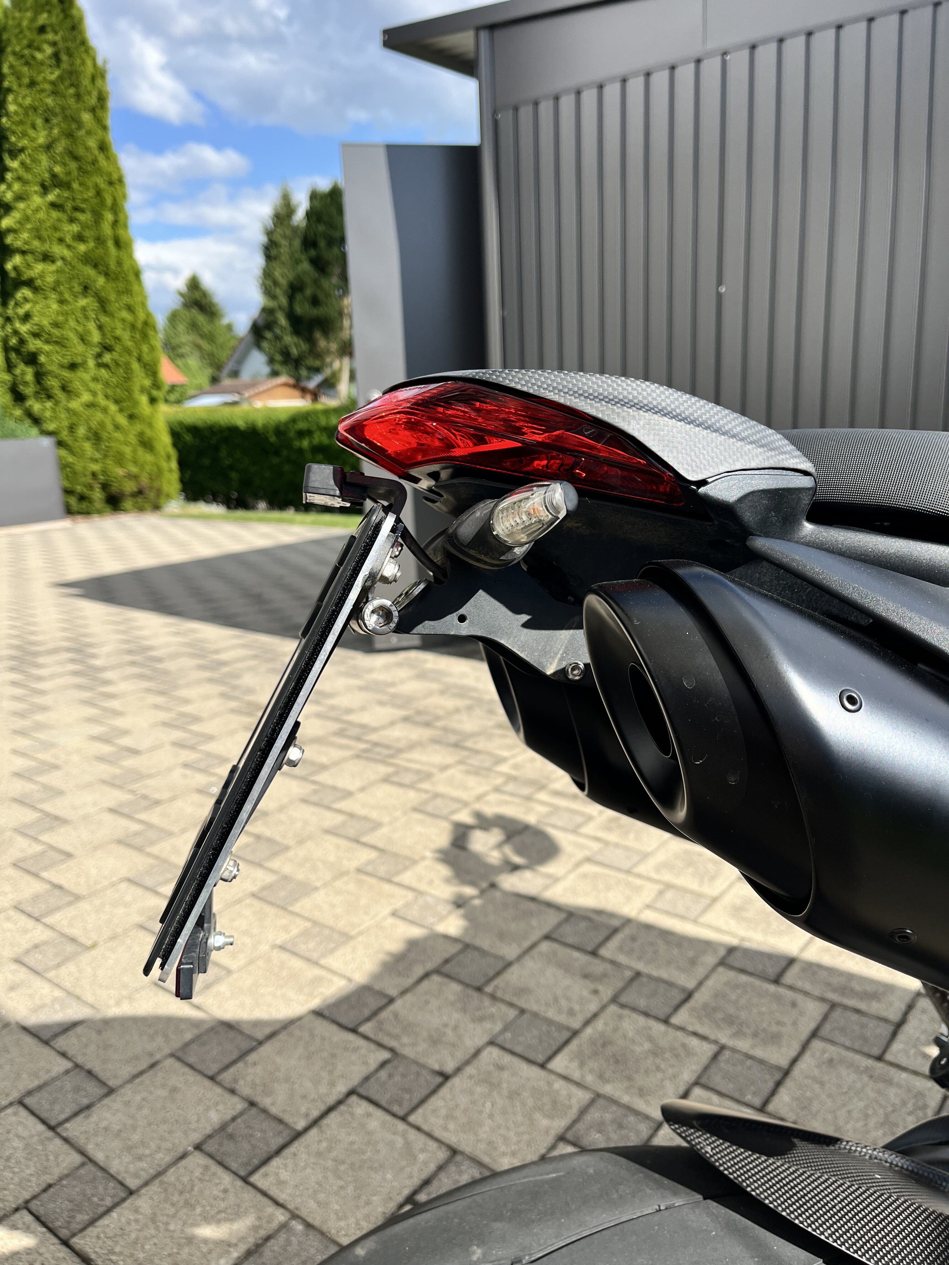

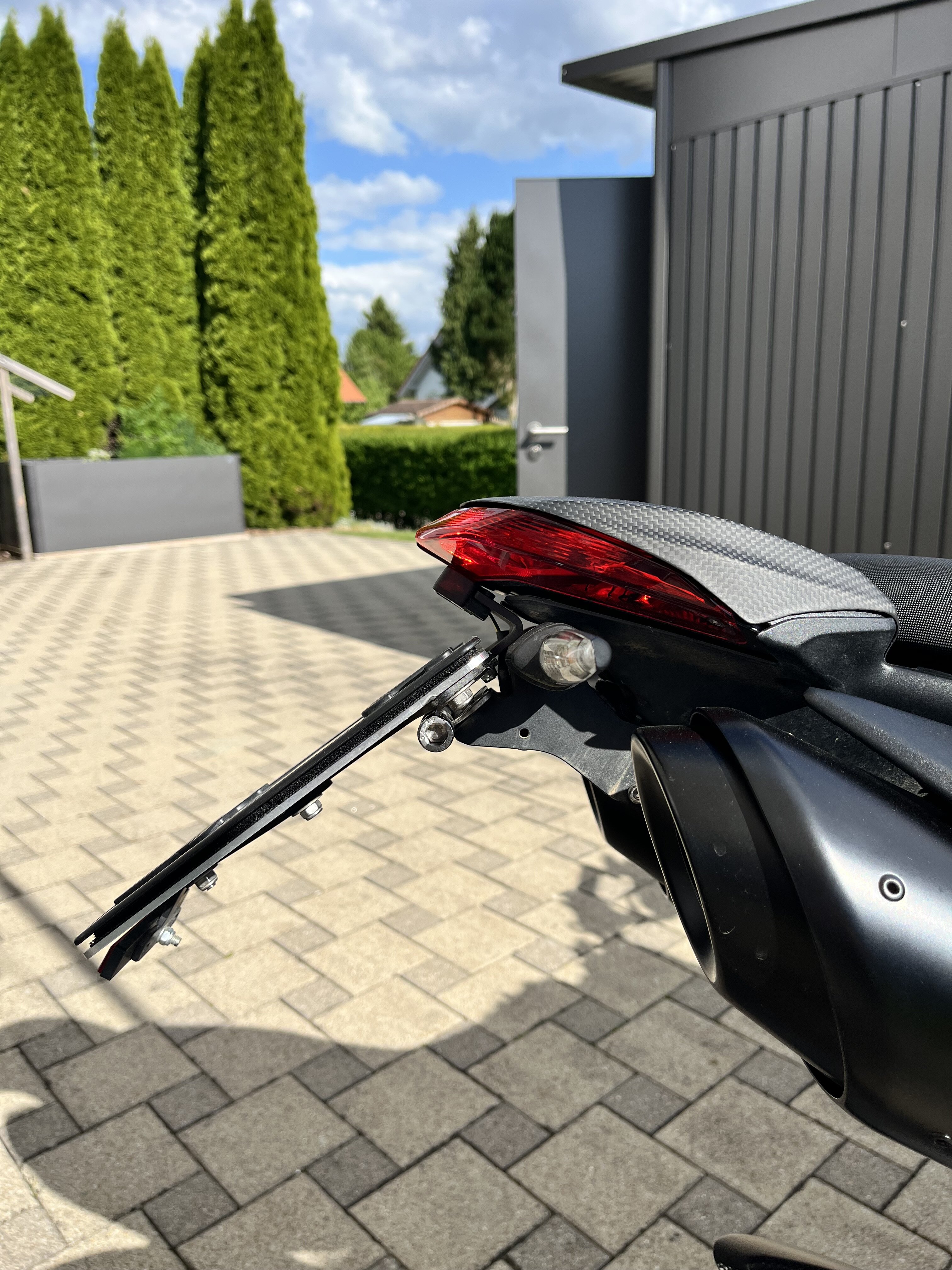

Tolv Posted April 20, 2025 Share Posted April 20, 2025 On 4/9/2025 at 9:17 PM, derwolf said: Kannst ja gerne mal berichten. Bin heute endlich dazu gekommen ne Runde zu drehen. Fazit: bei mir verbiegt nix. Vielleicht probierst du es mal mit 2-3 Grad flacherem Kennzeichen, dann sollte das passen. Quote Link to comment Share on other sites More sharing options...
derwolf Posted April 23, 2025 Share Posted April 23, 2025 Am 20.4.2025 um 16:54 schrieb Tolv: Bin heute endlich dazu gekommen ne Runde zu drehen. Fazit: bei mir verbiegt nix. Vielleicht probierst du es mal mit 2-3 Grad flacherem Kennzeichen, dann sollte das passen. Danke für die Rückmeldung. Ich habe den Rückstrahler jetzt oberhalb vom Kennzeichen verbaut. Gefällt mir optisch auch besser. Winkel vom Kennzeichen habe ich bei 33 Grad. Was ja eigentlich schon zuviel ist. Ich hoffe das jetzt nichts mehr aufsetzt. 1 Quote Link to comment Share on other sites More sharing options...

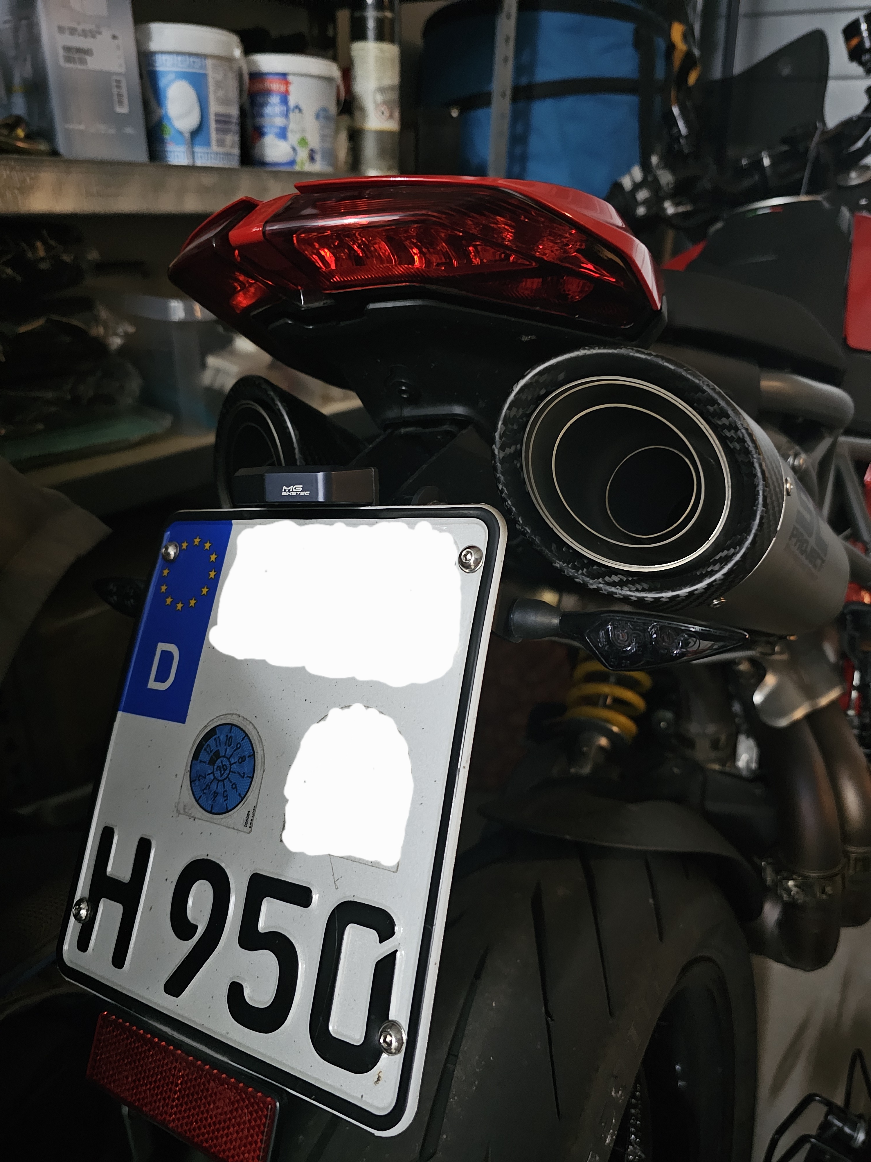

EPA Posted June 1, 2025 Share Posted June 1, 2025 @carli Mein Händler hat den verbaut: https://www.mg-biketec.com/de/onlineshop/ducati/hypermotard-950-ab-2019/540/kurzes-heck-kennzeichentraeger-kennzeichenhalter Auf alle Fälle liegen das Nummernschild und die Blinker nicht im Abgasstrom. Fand den am Anfang fast noch "zu lang", aber aufgrund der bekannten Problematik letztendlich doch sinnvoll. Quote Link to comment Share on other sites More sharing options...
