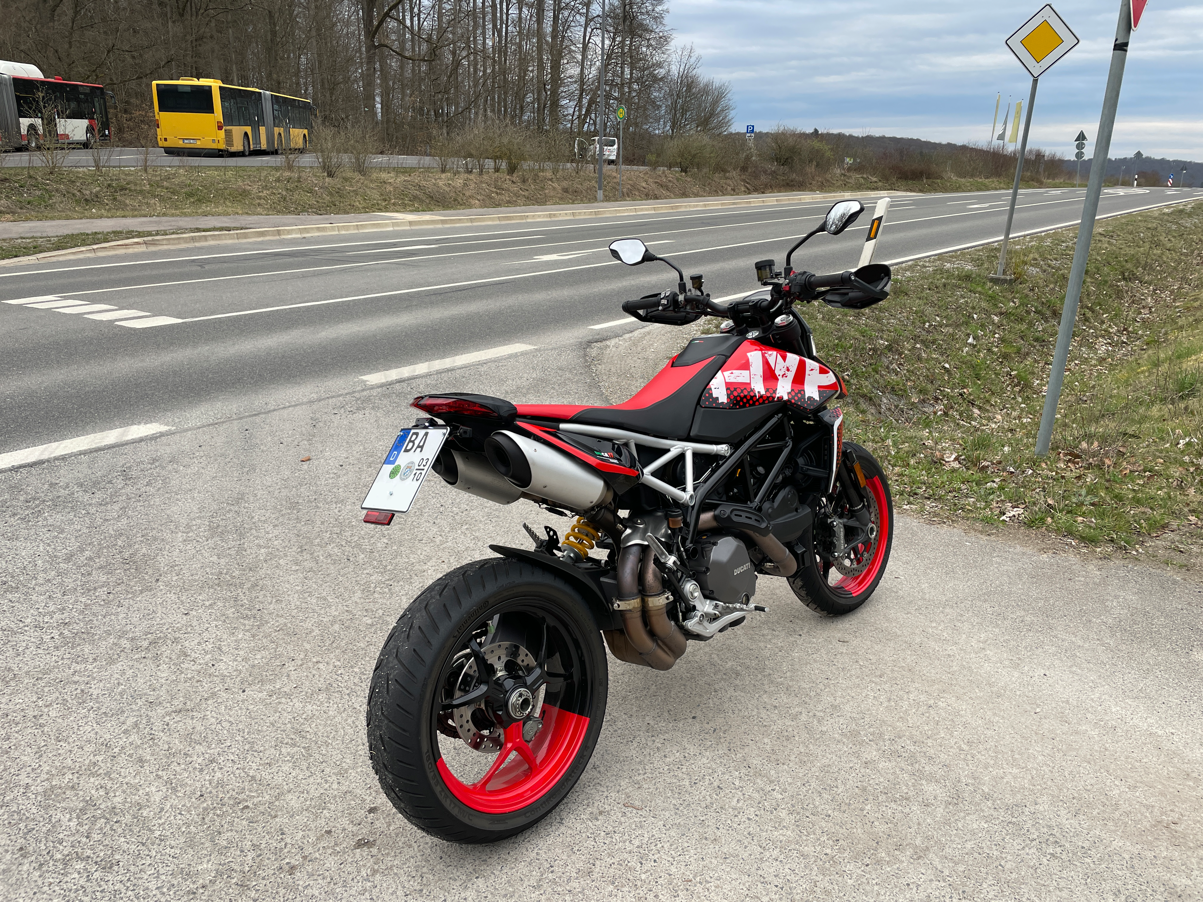

Chris89 Posted April 27, 2023 Share Posted April 27, 2023 @mm63 Jetzt bin ich verwundert. Du hast den selben KZH wie ich und offensichtlich auch den Bügel für OEM BLINKER verbaut. Warum sitzen meine so viel weiter oben und auch weiter auseinander als bei dir? 🤔 Quote Link to comment Share on other sites More sharing options...
mm63 Posted April 28, 2023 Share Posted April 28, 2023 @Chris89 Ich hatte meinen gebraucht gekauft (hier aus dem Forum, siehe unten) und der Bügel war so dabei... Quote Link to comment Share on other sites More sharing options...

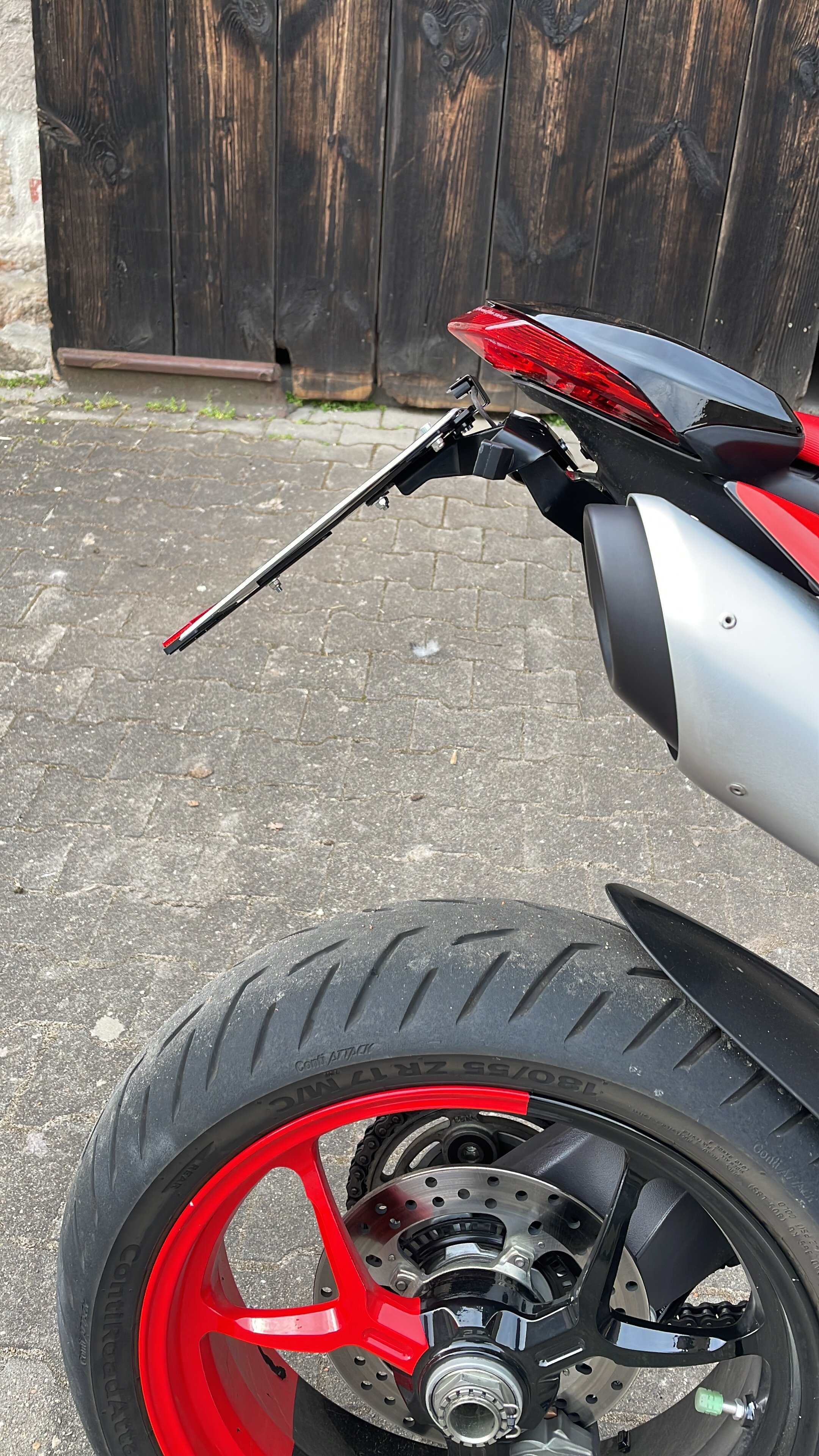

Fabi_rsv Posted March 22, 2024 Share Posted March 22, 2024 Hier ist meine Version. Schlicht und Blinker ganz oben, so sieht es meiner Meinung nach am besten aus. (Blinker zur Sicherheit aus Alu damit nix schmort 😄 ) 1 Quote Link to comment Share on other sites More sharing options...
tätowierter Posted March 24, 2024 Share Posted March 24, 2024 Am 22.3.2024 um 19:36 schrieb Fabi_rsv: Kennzeichenwinkel: Freiheitsstrafe 😄 ..hätte meinen auch gern steiler, aber will da kein Risiko eingehen. Ist mir in Bayern zu heiß 🫣 Quote Link to comment Share on other sites More sharing options...
Hypertastisch Posted March 25, 2024 Share Posted March 25, 2024 vor 11 Stunden schrieb tätowierter: Kennzeichenwinkel: Freiheitsstrafe 😄 ..hätte meinen auch gern steiler, aber will da kein Risiko eingehen. Ist mir in Bayern zu heiß 🫣 Wenn er verstellbar ist, dann alles gut. Hoppla, der Wind muss es verstellt haben Herr Wachtmeister. So, jetzt haben wir es wieder. Schönen Tag noch 😉 1 Quote Link to comment Share on other sites More sharing options...
Hotic Posted March 25, 2024 Share Posted March 25, 2024 vor 4 Minuten schrieb Hypertastisch: Wenn er verstellbar ist, dann alles gut. Hoppla, der Wind muss es verstellt haben Herr Wachtmeister. So, jetzt haben wir es wieder. Schönen Tag noch 😉 Ja, genau, weil von Wind verstellbare Kennzeichenhalter zulässiger sind🙈. Selbst die Verstellbaren haben eine Schraube, um die Neigung zu Fixieren. Die Ausrede solltest du vor der Rennleitung bitte nicht vorbringen, sonst kann dir Fahrlässigkeit unterstellt werden. @Fabi_rsv Du hast nen Kennzeichenwinkel von über 50° - sowas läuft unter Kennzeichenmissbrauch und kann richtig teuer werden. Quote Link to comment Share on other sites More sharing options...
Hypertastisch Posted March 25, 2024 Share Posted March 25, 2024 (edited) vor 36 Minuten schrieb Hotic: d🙈 Selbst die Verstellbaren haben eine Schraube, um die Neigung zu Fixieren @Fabi_rsv Das mein ich ja. Aber natürlich, besser fixiert unverstellbar in der vorgeschriebenen Neigung, dann kann keiner meckern. Halte ich bisher immer so und keine Probleme. Wobei ich hinzufügen muss, dass ich noch nie kontrolliert wurde, weder im Heimgebiet noch im Urlaub. Edited March 25, 2024 by Hypertastisch Quote Link to comment Share on other sites More sharing options...
Hotic Posted March 25, 2024 Share Posted March 25, 2024 vor 19 Minuten schrieb Hypertastisch: Das mein ich ja. Aber natürlich, besser fixiert unverstellbar in der vorgeschriebenen Neigung, dann kann keiner meckern. Halte ich bisher immer so und keine Probleme. Wobei ich hinzufügen muss, dass ich noch nie kontrolliert wurde, weder im Heimgebiet noch im Urlaub. Wir haben im Club jemanden, der nen KZH aus der Ducati Performance Programm installiert hatte und der hatte ein Verfahren wegen Kennzeichnenmissbrauch und ne Strafe von über tausend Euro. Ich hatte das Thema daraufhin mit nem befreundeten Polizisten. Er meinte, solange das Kennzeichen lesbar ist, hat er keinen Stress damit, aber sollte ist nicht den Anforderungen entsprechen, können die Kollegen eben auch zu drastischen/teuren Mitteln greifen. Das ist es mir für nen Kennzeichenhalter, die auch mit passablen Winkel gut aussehen können, einfach nicht wert. Da diskutier ich mit den Polizisten lieber über spannendere Themen und mach es Ihnen nicht so leicht 😉 Quote Link to comment Share on other sites More sharing options...
SMY Posted March 25, 2024 Share Posted March 25, 2024 Also meines Wissens nach müssen Kennzeichenhalter zumindest in D nichtmal ne ABE haben. Ich habe auch noch keine ABE Nummer an irgendwelchen Zubehör KZ Haltern gesehen. Auch habe ich bei in der Neigung verstellbaren noch nie eine weitere Fixierungsmöglichkeit gesehen und darüber auch keine Infos in Gesetzestexten gefunden, dass man sie nach erfolgter Einstellung in der Neigung noch zusätzlich arretieren / fixieren muss. Ich habe allerdings mal ein Video gesehen, da wollte die Rennleitung eine ABE für einen KZ-Halter sehen. Was ein Blödsinn☝️😂🙈 P.S. Ein entsprechendes Fahren mit extremen KZ-Winkel kann einen vor dem zu Fuß gehen bewahren und letztendlich mehr Geld einsparen, als die 1000€ Strafe für den Straftatbestand des Kennzeichenmissbrauchs 😉 Das darf man dabei auch nicht vergessen☝️ Quote Link to comment Share on other sites More sharing options...
tätowierter Posted March 25, 2024 Share Posted March 25, 2024 (edited) vor 37 Minuten schrieb Hotic: Wir haben im Club jemanden, der nen KZH aus der Ducati Performance Programm installiert hatte und der hatte ein Verfahren wegen Kennzeichnenmissbrauch und ne Strafe von über tausend Euro. Der für die Hyper hat die genormten 30°. War wahrscheinlich bei einer Pani oder Fighter.. bei denen weiß ich auch, dass die keine Straßenzulassung haben .. "only Racing" - weil man auf der Rennstrecke auch das Kennzeichen drauflässt Hab meinen auf die 35° eingestellt und bewege mich da noch in einem guten Bereich. Mehr würde ich aber auch nicht machen, weil ich keine Lust auf Diskussionen und Stress habe. Ich bin mir eigentlich relativ sicher, dass man keine ABE für einen KZH benötigt. Ich hab meinen (..wie viele anderen auch) zumindest selbst gebaut und da kam noch nie was in ner Kontrolle.. Edited March 25, 2024 by tätowierter Quote Link to comment Share on other sites More sharing options...
