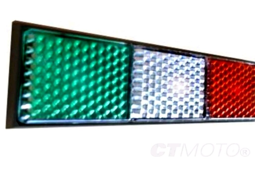

Tim Posted October 4, 2022 Share Posted October 4, 2022 Am 1.8.2022 um 11:14 schrieb scrdel: Diesen Reflektor hatte ich Mal... https://www.ebay.de/itm/363633009068?mkcid=16&mkevt=1&mkrid=707-127634-2357-0&ssspo=mVPzBYOVRl2&sssrc=2349624&ssuid=pxafb-U9Q8S&var=&widget_ver=artemis&media=COPY Gab aber immer Diskussionen mit der Rennleitung von wegen weiß und grün nach hinten ..... Aber leiden mochten die den auch....! 😅 Hatte ich auch mal. Hat der TÜV bemängelt, weiß und grün war dem aber egal - der rote Anteil war zu klein. Quote Link to comment Share on other sites More sharing options...

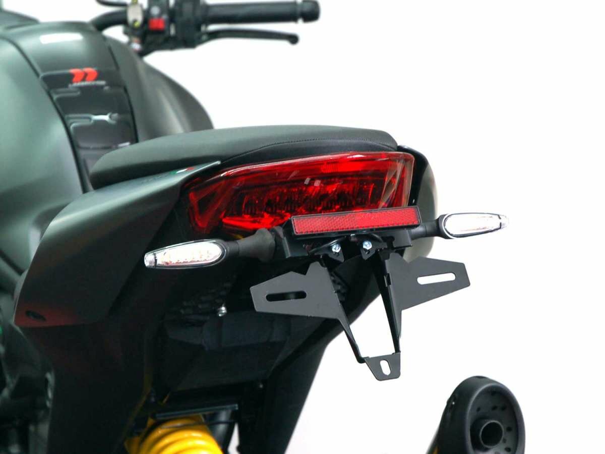

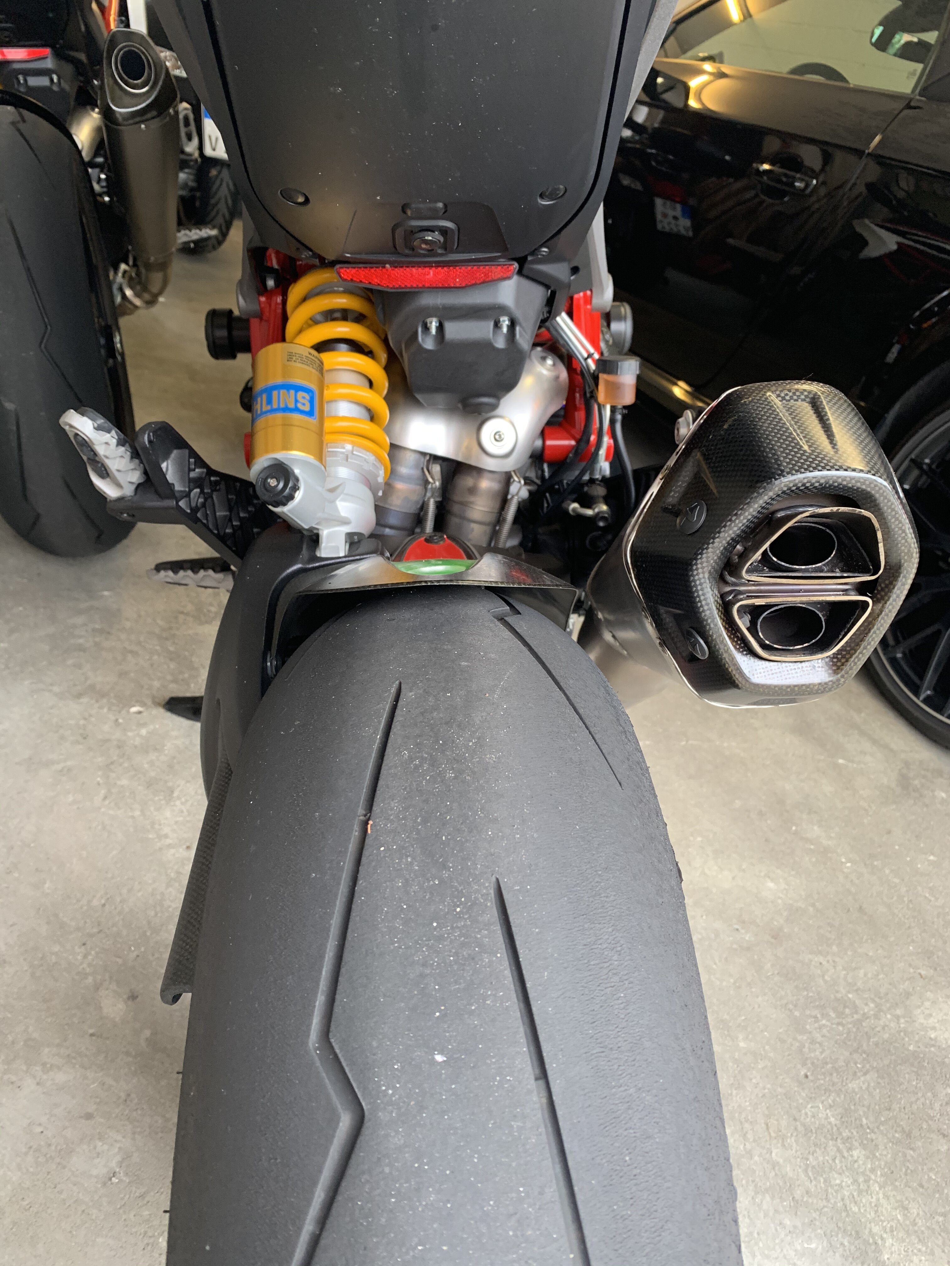

Anthony Posted November 20, 2022 Share Posted November 20, 2022 (edited) Am 1.8.2022 um 11:42 schrieb Hotic: Sorry, hab dich falsch verstanden. ich hab denReflektor oben angebaut...ich dachte, du meinst den Abgasableiter🙈 Braucht man irgendwelche Sonderanfertigungen, um den Reflektor oben anzubauen oder bekommt man das als Laie auch hin? Gibt es in Deutschland eine Regelung die vorschreibt, dass der Reflektor unter dem Kennzeichen positioniert sein muss? Edited November 20, 2022 by Anthony Quote Link to comment Share on other sites More sharing options...
SMY Posted November 20, 2022 Share Posted November 20, 2022 Meine ZX-12R, die ich mal hatte, hatte den original direkt unter dem Rücklicht! Darunter das KZ! Wir haben ihn bei unseren 821ern sogar auf Höhe des Federbeins und weder vom TÜV, noch von der Rennleitung jemals ne Rüge bekommen! 1 Quote Link to comment Share on other sites More sharing options...
mabou950 Posted November 20, 2022 Share Posted November 20, 2022 (edited) @Anthony Nicht unbedingt. Weiteres anbei. Rückstrahler sind hierbei die Reflektoren Edited November 20, 2022 by mabou950 1 Quote Link to comment Share on other sites More sharing options...
Anthony Posted November 20, 2022 Share Posted November 20, 2022 (edited) Ich denke mal ausschlaggebend ist die Formulierung "...müssen am äußersten Ende des Fahrzeuges angebracht sein". Daher spricht eigentlich nichts dagegen, dass Ganze so anzubauen wie Hotic. Editieren gilt nicht @mabou950🤪 Edited November 20, 2022 by Anthony Quote Link to comment Share on other sites More sharing options...
Hotic Posted November 20, 2022 Share Posted November 20, 2022 (edited) vor 4 Minuten schrieb Anthony: Ich denke mal ausschlaggebend ist die Formulierung "...müssen am äußersten Ende des Fahrzeuges angebracht sein". Daher spricht eigentlich nichts dagegen, dass Ganze so anzubauen wie Hotic. Nein, spricht meiner Meinung nach auch nichts dagegen. Bin mit dieser Ausführung mehrfach bei TÜV und Polizei vorgefahren....kein Problem. Und da Kennzeichenhalter per Definition als nicht beweglich angesehen werden, ist das auch kein Thema Und nein, dafür braucht man kein besonderes Talent 😉 Anstelle den Halter nach unten anzuschrauben, schraubst du ihn nach oben fest. Maximal ne zusätzliche Bohrung und den Halter zurechtbiegen - klappt ohne Probleme...nur Mut 😉 Edited November 20, 2022 by Hotic 1 Quote Link to comment Share on other sites More sharing options...

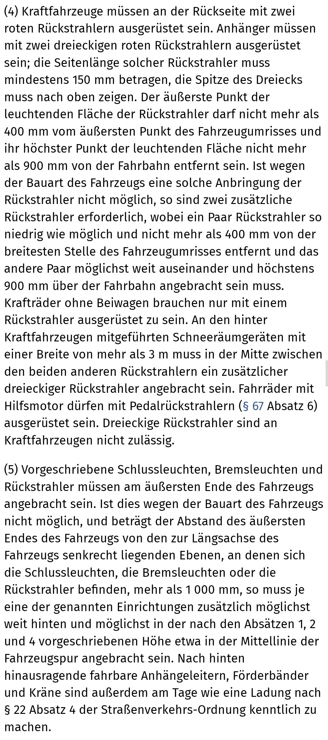

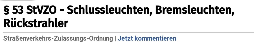

mabou950 Posted November 20, 2022 Share Posted November 20, 2022 Vorsicht, dass wäre für Autos. Für Motorräder, in Absatz (4) Mitte steht Krafträder ohne Beiwagen, brauchen nun einen Rückstrahler ... und weiter dann, an einem nicht beweglichen Teil. Und viereckig. Also long-story-short: Ja Quote Link to comment Share on other sites More sharing options...
