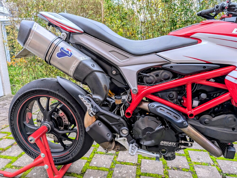

Duc4Ever Posted August 17, 2025 Share Posted August 17, 2025 Mmmmh, dass jemand den Montageständer auf der rechten Seite nutzt ist auch eher ungewöhnlich. 😧 Quote Link to comment Share on other sites More sharing options...
Hypertastisch Posted August 17, 2025 Share Posted August 17, 2025 vor 3 Stunden schrieb Duc4Ever: Mmmmh, dass jemand den Montageständer auf der rechten Seite nutzt ist auch eher ungewöhnlich. 😧 Der eine trägt ihn halt rechts, der andere links 🤷♂️😉 2 Quote Link to comment Share on other sites More sharing options...
