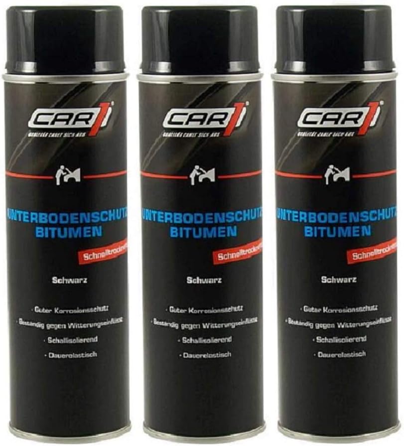

Duffyhs Posted March 19, 2021 Share Posted March 19, 2021 ich würde ja eher sowas vorschlagen, da rostet dann SICHER nichts mehr 🙂 1 Quote Link to comment Share on other sites More sharing options...
