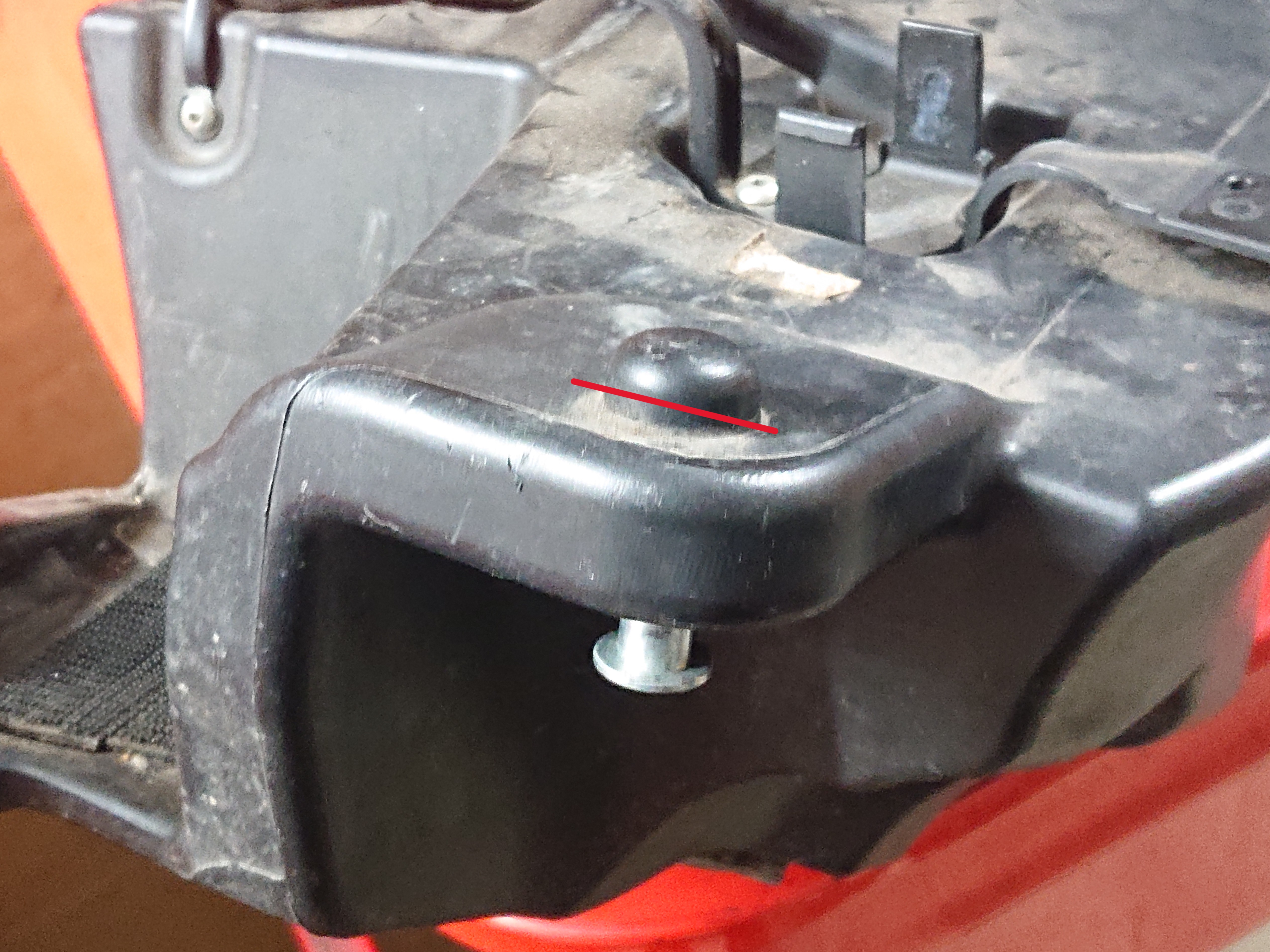

ich hab mir vor kurzem eine der ersten Hyper 1100S gekauft und bin nun dabei den großen Service zu machen. Leider hatte ich beim Freimachen vom Motor so meine Problem, da der Vorgänger leider die Schraube, die den Tank ganz hinten im Rahmen sichert, so fest angeknallt hat, dass der Insert im Kunststoff mit dreht. Jetzt hab ich schon gesehen, dass hier Ducati anscheinend über die Zeit gelernt hat, so dass man bei den späteren Tanks oben mit einem Innensechskant gegenhalten kann.
Meine Frage ist nun, kann ich den Insert rausziehen und oben dann die Beule vom Kunststoff wegschneiden, so dass ich mir eine neue Befestigung machen kann bei der man auch gegenhalten kann oder läuft mir der Sprit entgegen, wenn ich hier was wegschneide? Vielleicht hat die Erfahrung ja schon jemand durch..

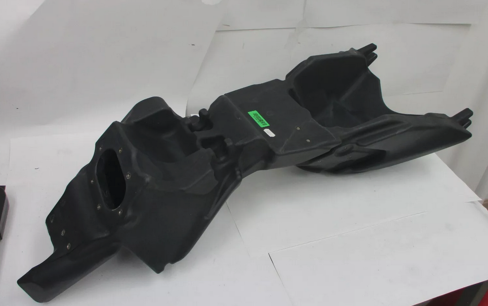

Falls alles nicht funktioniert, Bei Kleinanzeigen stehen 2 Tanks für 99€ drin, es gäbe somit Alternativen.

Ich bin mir ziemlich sicher daß die "Tankgieserei" so primitiv ist daß dort hinten in dem "Gewinkele" überhaupt kein Sprit ist.
Falls Du auf Nummer sicher gehen willst Schraube von unten die Einspritzpumpe raus und schaue/fingere rein....

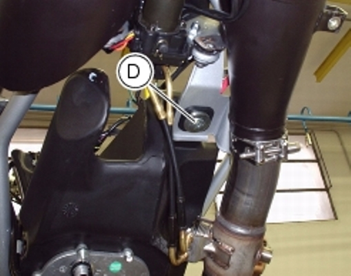

Ich habe eine 2008 S und da steht im WHB für MY2008 .... Die Spezialschraube (D), während man den Gewindeeinsatz im oberen Tankbereich mit einem 5-er Innensechskantschlüssel gegenhält, lösen.

Leider nein. So weich wie es um den Dom ist ist das dahinter hol. Der Tank müsste ja im Rotationsverfahren hergestellt sein und da müsste um die Buchse genau die gleiche Wandstärke vorhanden sein wie beim Rest vom Tank. Die Frage ist nur wie Tief die Buchse ist bzw. ob das geschlossen ist.
Da ich vorerst meinen Tank nicht zerstören will werde ich mal Ausschau nach einem gebrauchten halten..
Danke euch trotzdem!
@Silver Rider: Das haben erst die späteren Tanks, der erste leider nicht...
  • Like 1
vor 1 Stunde schrieb Edge:
Dann habe ich mit meiner 2008er bereits den späteren Tank. Habe heute extra mal nachgesehen.  Ich wusste das nicht, dass es ein Jahr vorher anders war.
