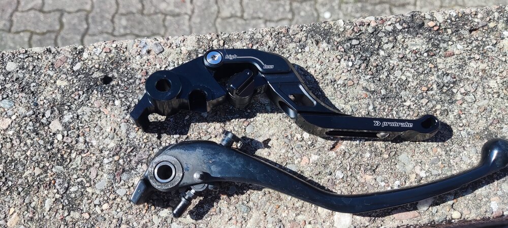

Tommi04010 Posted August 14, 2019 Share Posted August 14, 2019 ProBrake EDITION. Momentan komplett für 129 € inkl.Versand direkt bei ProBrake.de . Und ein neuer Edelstahl-Stift war auch dabei für die Bremspumpe Quote Link to comment Share on other sites More sharing options...

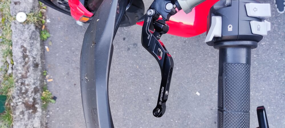

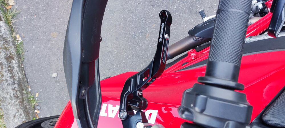

Duffyhs Posted August 16, 2019 Share Posted August 16, 2019 (edited) Wackelt der Kupplungshebel beim ProBrake auch , oder sitzt der stramm in der Führung, also eigentlich meine ich ja den Adapter, und nicht den Hebel. Kannst du mir das bitte beantworten? ich habe jetzt 3 verschiedene Hersteller ausprobiert, bei allen gibt es ein leichtes wackeln. habe jetzt die Aufnahme mit einer Wasserrohrzange (Franzose, Engländer) ein wenig zusammengedrückt, jetzt passt das. hatte keine Beilagscheibe die SOOOOOO dünn war, dass ich sie dazwischen hinein gebracht hätte Edited August 16, 2019 by Duffyhs Quote Link to comment Share on other sites More sharing options...
letzte Rille Posted August 16, 2019 Share Posted August 16, 2019 vor 11 Minuten schrieb Duffyhs: Wackelt der Kupplungshebel beim ProBrake auch , oder sitzt der stramm in der Führung, also eigentlich meine ich ja den Adapter, und nicht den Hebel. Kannst du mir das bitte beantworten? ich habe jetzt 3 verschiedene Hersteller ausprobiert, bei allen gibt es ein leichtes wackeln. habe jetzt die Aufnahme mit einer Wasserrohrzange (Franzose, Engländer) ein wenig zusammengedrückt, jetzt passt das. hatte keine Beilagscheibe die SOOOOOO dünn war, dass ich sie dazwischen hinein gebracht hätte Für solche Fälle nimmt man Passscheiben statt U-Scheiben. Schau mal hier, da gibt's sicher was passendes: https://m.agrolager.de/index.php?cPath=271_350 Quote Link to comment Share on other sites More sharing options...
Duffyhs Posted August 16, 2019 Share Posted August 16, 2019 (edited) ich habe sogar die Beilagscheibe geschliffen bis zum geht nicht mehr, der Abstand ist derart gering gewesen, es ging einfach nicht wirklich als ich sie passend eingebaut hatte, ging dann der Kupplungshebel nicht mehr von alleine in die Null Stellung. es war also der Abstand so gering, dass da quasi nichts dazwischen gepasst hat. ein zehntel mm zusammengedrückt, und schon hats gepasst p.s.: danke für den Link mit den Passscheiben, wieder was gelernt Edited August 16, 2019 by Duffyhs Quote Link to comment Share on other sites More sharing options...
Tommi04010 Posted August 16, 2019 Share Posted August 16, 2019 (edited) vor 1 Stunde schrieb Duffyhs: Wackelt der Kupplungshebel beim ProBrake auch , oder sitzt der stramm in der Führung, also eigentlich meine ich ja den Adapter, und nicht den Hebel. Kannst du mir das bitte beantworten? ich habe jetzt 3 verschiedene Hersteller ausprobiert, bei allen gibt es ein leichtes wackeln. habe jetzt die Aufnahme mit einer Wasserrohrzange (Franzose, Engländer) ein wenig zusammengedrückt, jetzt passt das. hatte keine Beilagscheibe die SOOOOOO dünn war, dass ich sie dazwischen hinein gebracht hätte Da wackelt nix. Jedenfalls im Moment noch nicht. Passgenauigkeit ist top. Ich hatte sie auf der Motorradmesse in Dortmund gesehen und da waren sie mir zu teuer. Da sollte das Paar 249 € kosten. Aber jetzt zum Schnapper von 129 € kann ich sie nur wärmstens empfelen Edited August 16, 2019 by Tommi04010 Quote Link to comment Share on other sites More sharing options...
