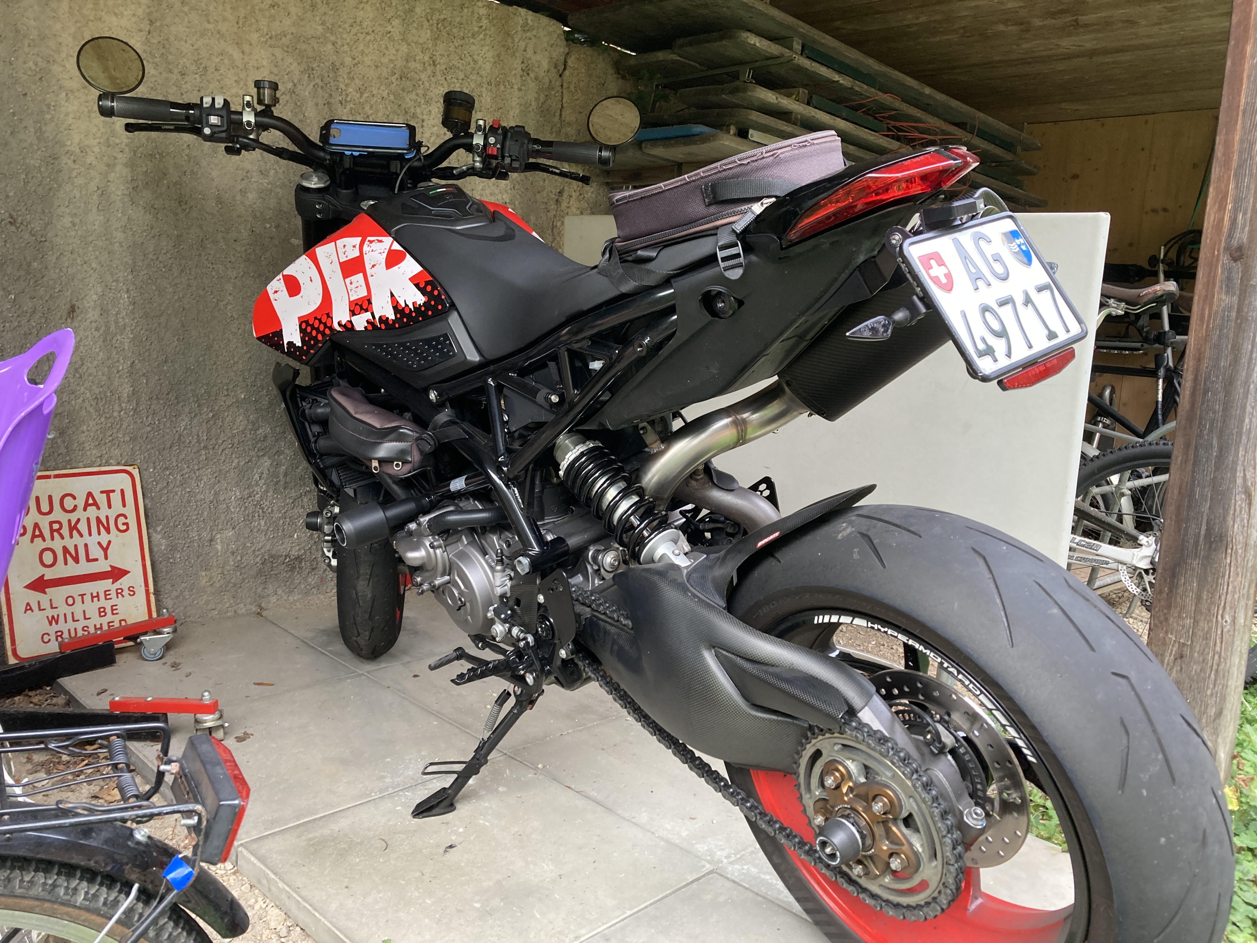

Hier noch ein erstes Fazit über den Exan Schalldämpfer:
Aussehen:
- Sieht Top aus, gibt der Hyper eindeutig ein Supermotomässiges aussehen und speckt das Heck ab.
Gewicht:
- Schalldämpfer 1468g, Zwischenrohr 500g = Total ≈ 2000g (Original 2x 1850g + 740g ≈ 4450g) Ergibt ein Gewichtsersparnis von +- 2450g.
Sound:
- Auweija auf was habe ich mich da eingelassen 😱! Werde diesbezüglich nach der ersten Fahrt weiter berichten 😉.
Verarbeitung:
- Das Exanlogo wurde an der Manchette Lasergraviert und sieht klasse aus.
- Das Carbon an der Endkappe ist glatt, das am Schalldämpfer rauh, beide sind matt.

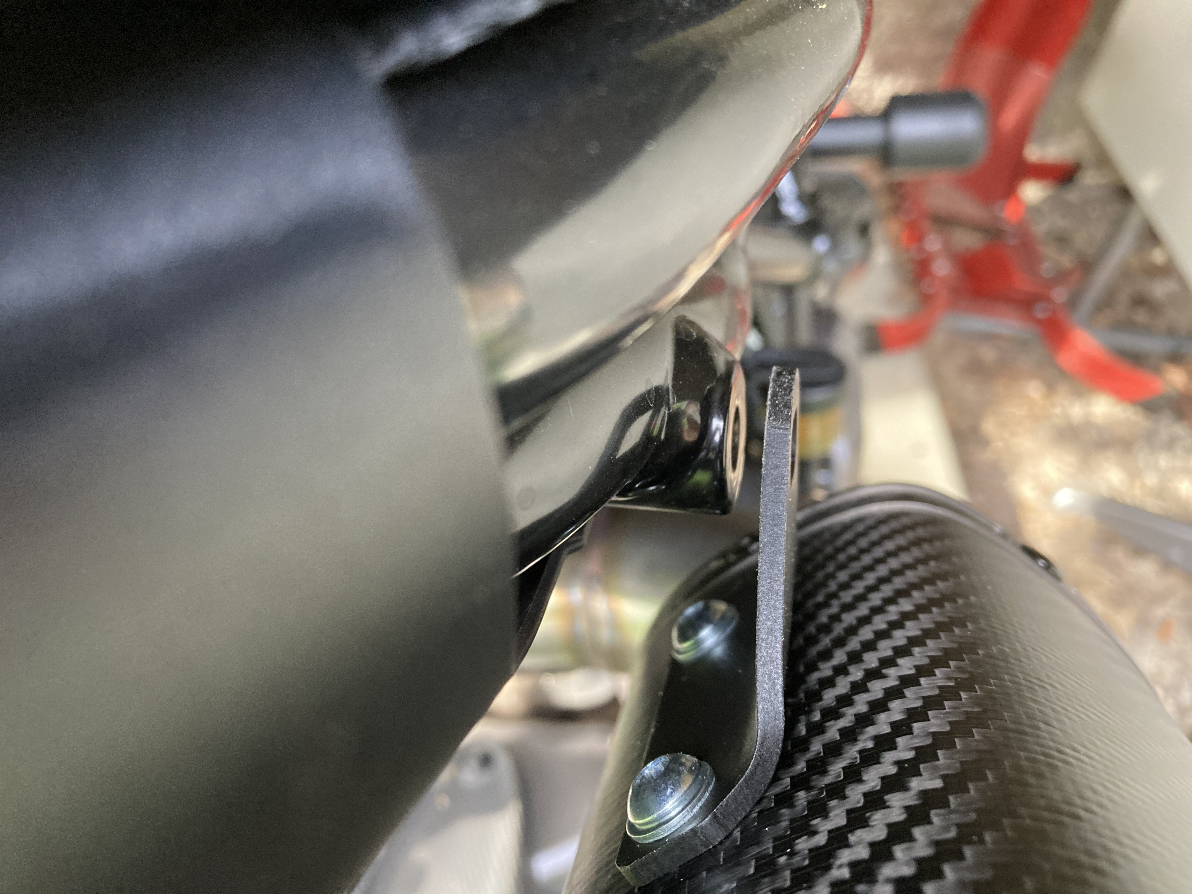

- Als ich die zwei Schrauben des Halters, zwecks Lackierung (habe den Halter schwarz lackiert) rausgeschraubt habe, haben sich die dahinter liegenden Muttern im innern verbaschiedet, sind inwärts an der Carbonhülle also nicht befestigt! Zum Glück habe ich diese durch etwas rütteln wieder zu den Bohrungen bringen können 😅.

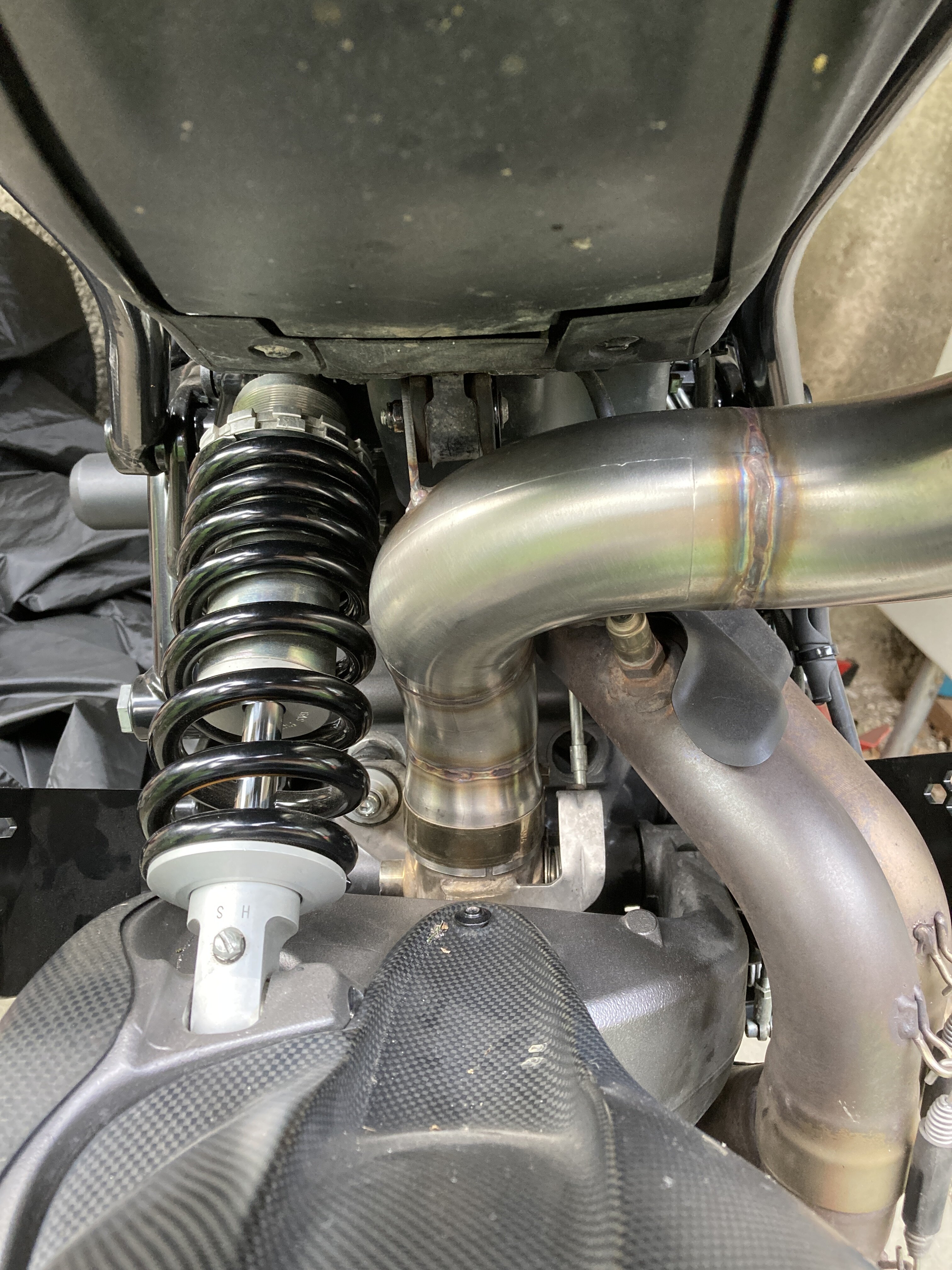

-Das Zwischenrohr kommt zu nahe an die Fahrwerksfeder.
- Es wurde nur eine Feder (statt zwei) geliefert und diese war noch zu kurz.
Positiv bis jetzt ist die Kommunikation mit dem CH-Importeur. Habe ihm die verlangten Fotos zugeschickt und warte nun auf eine Rückmeldung.
Kollateralschaden (wenns man so nennen wil):
- meine oben gelegten Blinker mussten nach unten weichen da der linke voll im Abgasstrahl war.
Alles in allem bin ich, vor allem bezüglich der Standfestigkeit bzw. wie lange er hält, noch nicht überzeugt. Das mit den Haltefedern kann passieren, dass das Zwischenrohr jedoch zu nahe an der Fahrwerksfeder liegt gefällt mir überhaupt nicht.
Ich halte euch weiter auf dem laufenden ✌️
Edited by korolead
  • Like 2
  • Thanks 1
Das hätte ich auch gemacht, gerade bei deinem RVE-Heck sticht der Halter richtig raus.
Aber wenn die Mutter im Schalldämpfer liegt und nicht fixiert ist, wie hast du sie dann abschließend richtig festschrauben können, dreht die sich nicht mit?
Hab’s irgendwie schon gerochen..
Ich bin da voll bei dir, falsche Federn oder gar zu wenig - ok, aber die Fahrwerksfeder darf nicht drunter leiden.

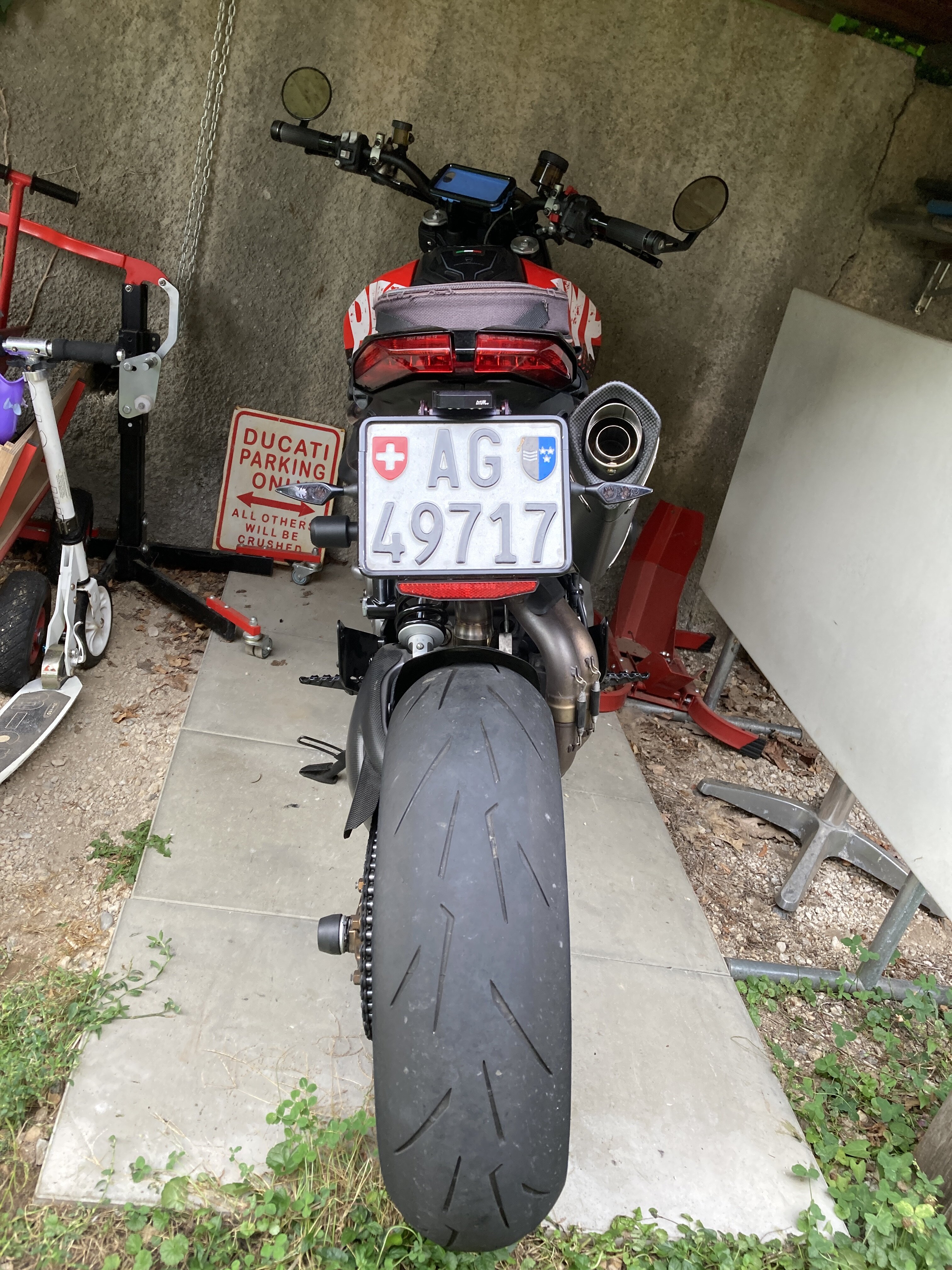

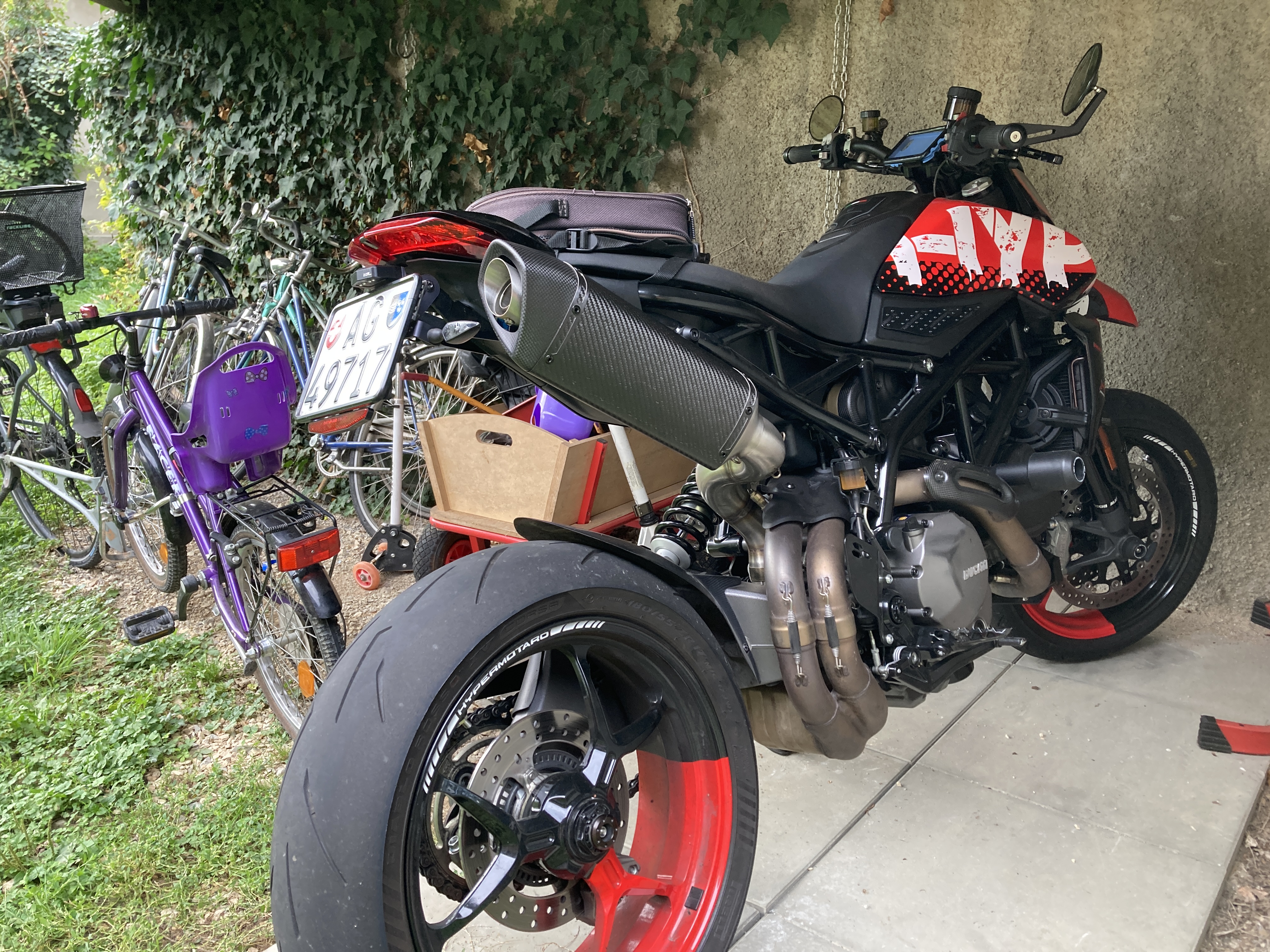

Hab für euch weitere Bilder, sowie die letzte Mail mit dem Importeur betreffend dem Zwischenrohr (die Richtigen Federn sind bereits unterwegs).
Eine Notiz im Voraus: die Lieferung der passenden Federn wurde schnell und unproblematisch bestätigt, Probleme mit dem Zwischenrohr jedoch negiert. Ich habe darauf untenstehende E-Mail verschickt:
Guten Abend Herr Maier
Ich melde mich nochmals betreffend dem Zwischenrohr. Aus meiner Sicht sollte erstens, die mittlere Halterbefestigung anders positioniert werden (wie auf dem ersten Bild zu sehen, drückt der Halter das Zwischenrohr nach links). Zweitens, auf dem zweiten Foto ist ersichtlich, dass die Biegung im unteren Bereich nach links verläuft (statt mittig) und drittens, sollte die obere Biegung beim Schalldämpfer mehr nach links kommen (Abstand Schalldämpfer zum Heckrahmen —> Bild 3). Wenn ich nähmlich mit diesem Abstand die Schraube anziehe, drückt dies das Zwischenrohr noch weiter nach links gegen die Fahrwerksfeder (so oder so kommt es zum Kontakt zwischen Feder und Zwischenrohr —> Video)! Ich kann und möchte so nicht herumfahren, da die Pulverbeschichtung beschädigt wird, sowie sich das auch negativ auf das Fahrwerk auswirkt. Ausserdem wird die Feder sowie das Dämpferöl durch die Nähe zusätzlich erhitzt. Somit ist das Set zum jetzigen Zeitpunkt für mich unbrauchbar.
Bitte besprechen Sie dies mit exan, es sollte ja auch in deren Interesse sein nutzbares Material zu verkaufen.
Für Ihre Unterstützung danke ich Ihnen.
Freundliche Grüsse
Daniele Musso
