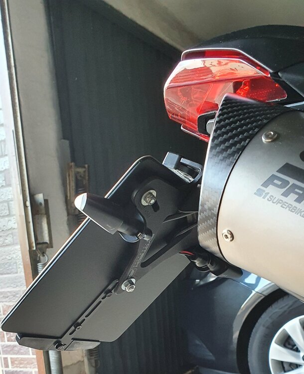

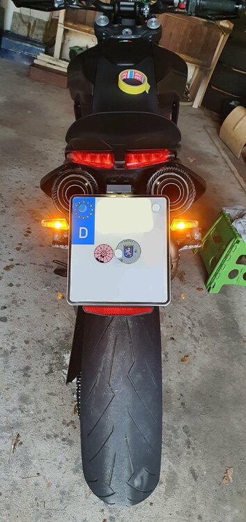

Desmodrive Posted April 10, 2022 Share Posted April 10, 2022 Bei den S1 war es dann letztlich auch nötig, die Position der Blinker zu wechseln. Die Originalen sind a.d. Evotech-Kennzeichenhalter so Stück für Stück weggeschmolzen. Der Hitzeschutz, der zum og. Kennzeichenhalter gehört, passt aufgrund des längeren Auspuffs im Vergleich zum Originalen nicht mehr dazwischen. Habe die erfahrungsgemäß guten RIZOMA ACTION Blinker verbaut. Quote Link to comment Share on other sites More sharing options...

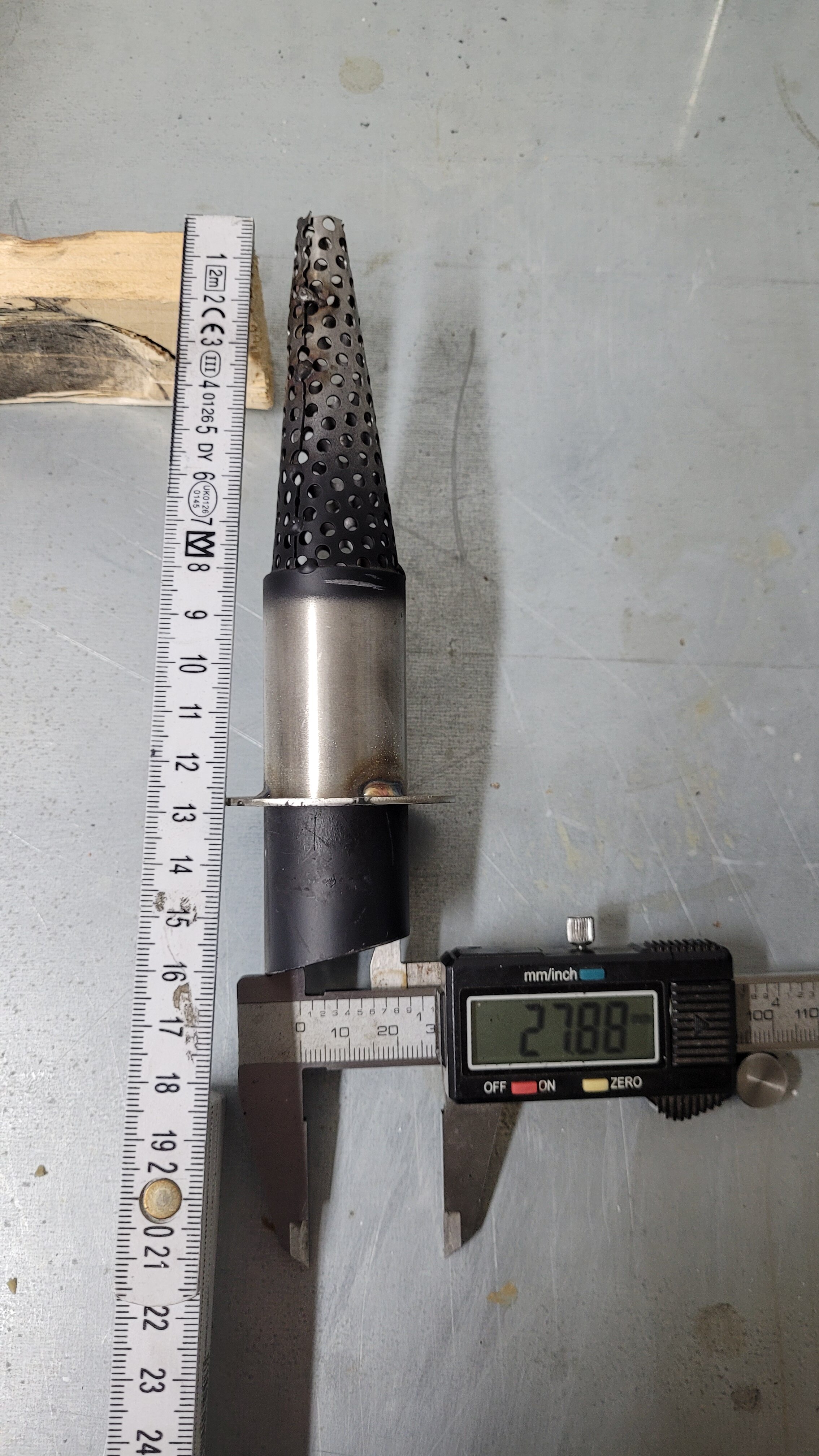

KalleG Posted April 14, 2022 Share Posted April 14, 2022 Am 31.3.2022 um 22:47 schrieb speedygonzales11: Könnte jemand der einen Zard , Akra usw. Auspuff hat mal den DB Killer ausbauen und ein bisschen Vermessen und ein paar Bilder davon hier einstellen? Hier der DB-Killer vom Zard GT 2 Quote Link to comment Share on other sites More sharing options...
speedygonzales11 Posted April 14, 2022 Share Posted April 14, 2022 (edited) @KalleG Super vielen Dank für das Bild! Der Zard hat somit ca 1230qmm Auslassfläche, der S1 mit 38mm hat 2268qmm jeweils für beide ESD zusammen. Der enorme Durchmesser der S1 ist für die hohe Lautstärke verantwortlich. Ich hab schon einen Satz modifizierte DB Killer gemacht, bisher ohne den Durchmesser oder den Durchlass zu verändern. Sehen so ähnlich aus wie die von Zard, Messung wird am Samstag voraussichtlich gemacht, mit einem geeichten Gerät. Morgen werd ich mal noch was basteln, mit einem kleineren Auslassdurchmesser, dann sehen wir was sich wie verhält. Edited April 15, 2022 by speedygonzales11 1 Quote Link to comment Share on other sites More sharing options...

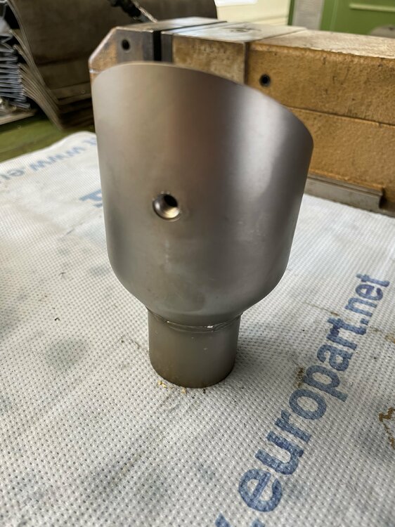

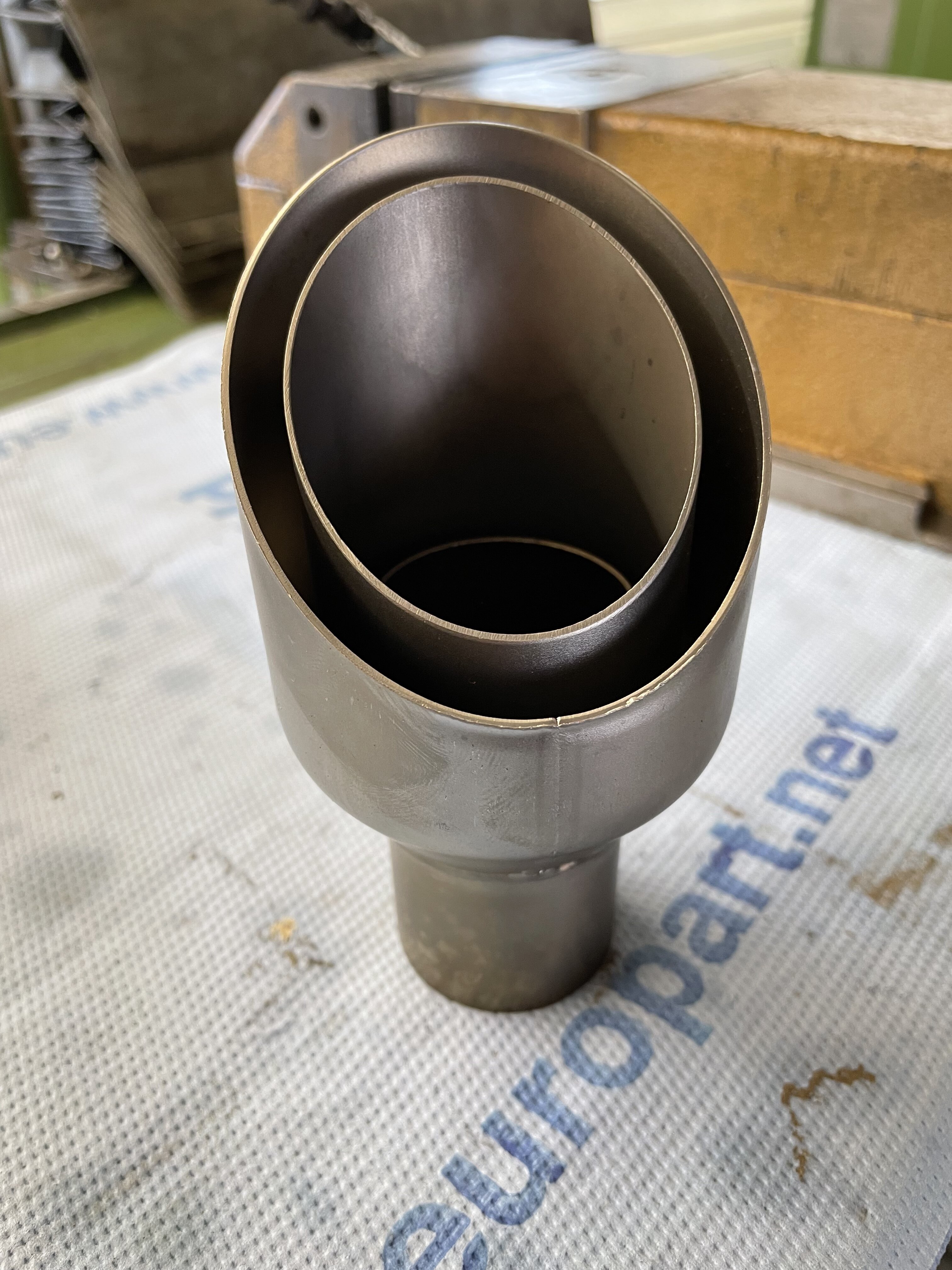

speedygonzales11 Posted April 17, 2022 Share Posted April 17, 2022 So nun haben wir heute den S1 gemessen, mit einem geeichten Messgerät. Ich hab einmal DB Killer Serie und mit einer Reduzierung des Durchmessers von 38mm auf 28mm. Dann einmal DB Killer mit verlängertem Rohr Lochblech und Deckel, ebenfalls mit Durchmesser 38mm wie Serie und einmal mit Reduzierung auf 28mm Version. Standgas. Nenndrehzahl. Serie S1. 92db. 94db Serie S1 mit red. 28mm. 90,8db. 92,8db Version 1 89db. 92,7db Version 1 mit red. 28mm. 87,7db. 92db Bei Nenndrehzahl ist leider der Einfluss der Auspuffklappe absolut dominant, der DB Killer hat da wenig Einfluss auf die Lautstärke. Was man sagen kann der S1 hält die Werte ein, das passt soweit. Meine Messung mit dem Handy is für die Tonne, kannst wirklich vergessen. Mir war die Version 1 mit Reduzierung auf 28mm beim fahren am angenehmsten, Sound war gut aber nicht zu laut und aufdringlich. Ich hab jetzt noch paar Stücke Rohr bestellt dann mach ich die Finale Variante, nochmal Messen und dann wieder alles zusammen bauen das es gut aussieht. 1 Quote Link to comment Share on other sites More sharing options...

speedygonzales11 Posted April 17, 2022 Share Posted April 17, 2022 vor einer Stunde schrieb SMY: Und wenn Du damit auf den Prüfstand gehen würdest, würde das böse Erwachen kommen! So zugestopft wirst bestimmt gut Leistung verlieren! Der originale Endschalldämpfer hat nur 26mm Durchlass, somit ist meine Variante sogar 2mm größer. Das Lochblech hat von der Öffnung her sogar soviel wie der 38mm Auslass original. Ich denke eigentlich nicht das ich den ESD zugestopft hab. Wobei ein paar PS sind mir egal. Quote Link to comment Share on other sites More sharing options...

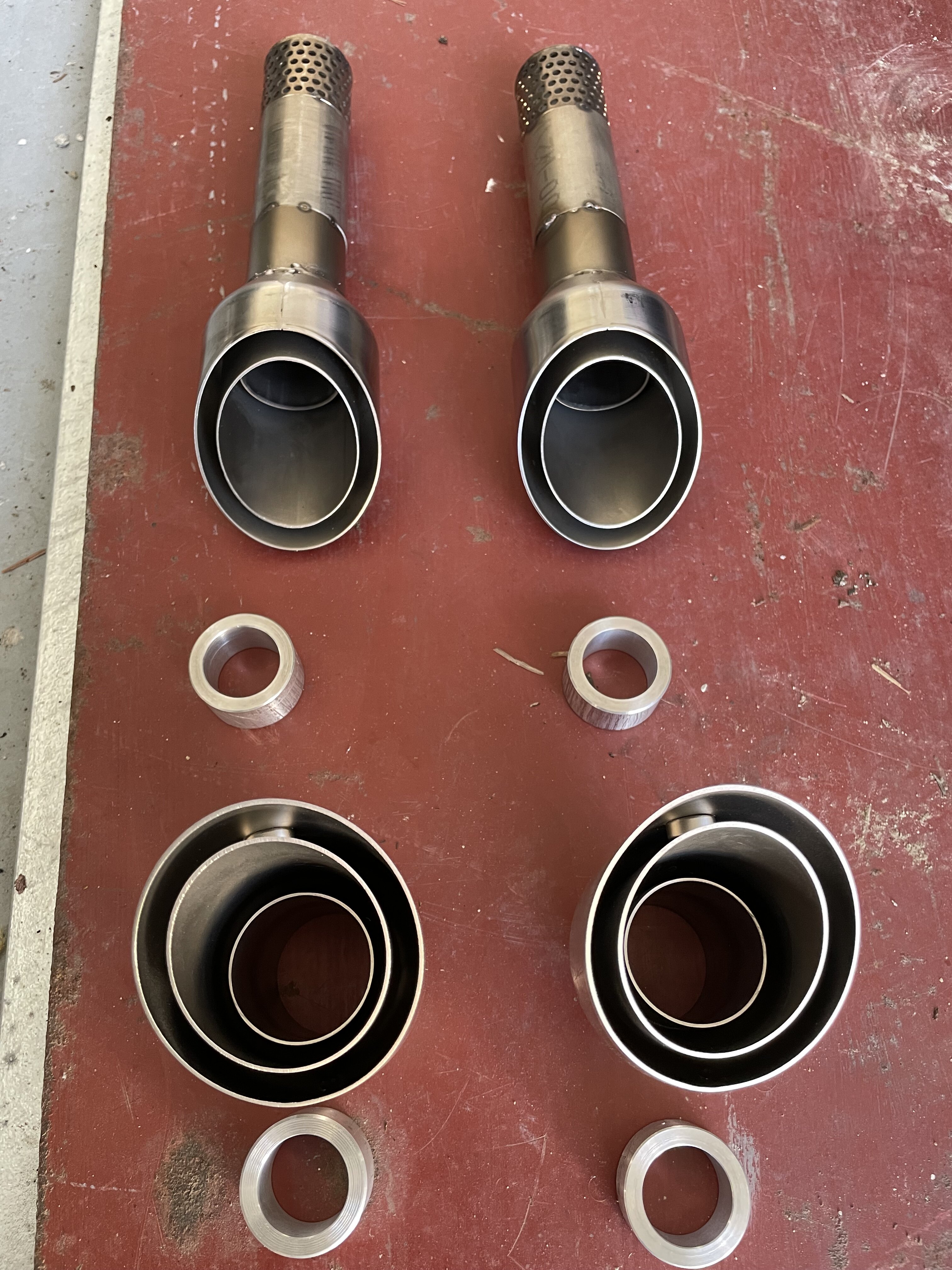

speedygonzales11 Posted April 20, 2022 Share Posted April 20, 2022 Heute hatte ich ein wenig Zeit und das Material war auch Mittag in der Post das ich noch bestellt hatte. Ich hab heute zwei Sätze DB Killer gemacht, einmal 30mm und 28mm Innendurchmesser, einfach ein Rohr ohne Deckel oder Lochblech. Siehe Bild. Die Lärmmessung mit Standgas 87db und bei Nenndrehzahl 90,5db alles gemessen mit geeichtem Messgerät und von jemandem der das beruflich macht. Zwischen 28 und 30mm gab es nur minimale Unterschiede, was mich dann zum Fahrversuch brachte. Der 28mm Killer ist etwas hochtöniger, der 30ger etwas bassiger. Ich hab mich für den 30mm Killer entschieden, Sound✅, ausreichend große Auslassdurchmesser✅ und sieht so aus als gehört das so✅✅. Ich bin sehr zufrieden mit dem Ergebnis! Hab bereits alles zusammen gebaut, vernietet usw sieht aus wie von SC so verschickt. Einen Satz hab ich noch auf Lager, falls jemand Interesse hat. 1 Quote Link to comment Share on other sites More sharing options...
