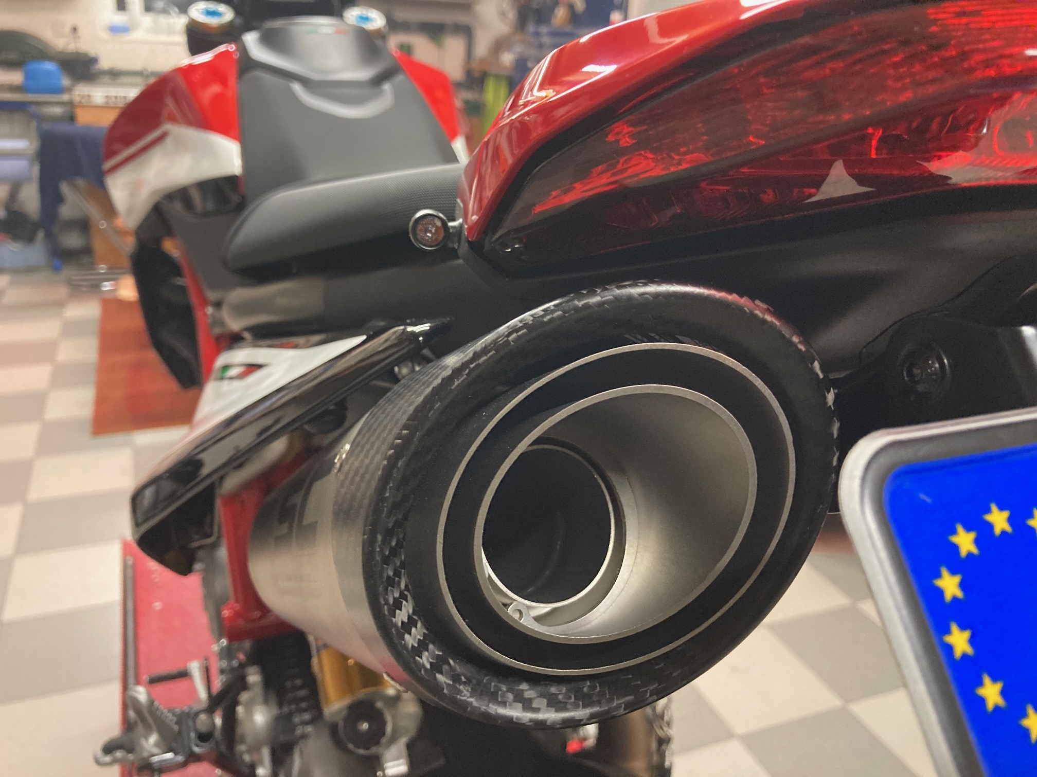

Naja mal sehn, denkst Du ich brenne mir die Farbe vom Schild oder es färbt braun durch ? Von hinten ist`s mir Wurscht ob es verrußt.  Distanziere untern Halter noch was geht damit die Töpfe noch etwas raus kommen 😉
Die heißen Abgase verbrennen die weiße Farbe. Das Alu vom Blech wird sehr schnell sehr heiß. Das ist nicht lange so schön.

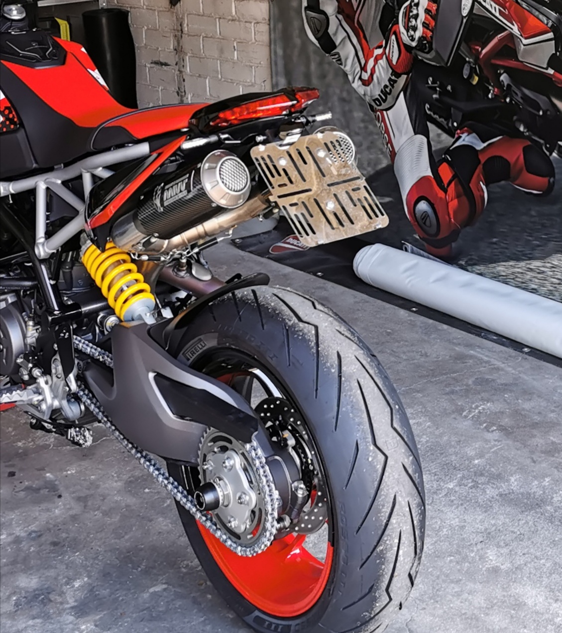

Also ich habe 10mm Distanzscheiben dahinter bekommen je Seite... :)
vor 10 Minuten schrieb Epper112:
Na das wär ja schonmal was 👍😉 Und, gibt’s ein schon Langzeittest ?
vor 12 Minuten schrieb Stephan:
Hält seit 3 Monaten, und ca 200km dieses Jahr schon. Einfach dann die Schraube auch 10mm länger und fertig. Mache nacher noch ein Bild der Distanzringe.
Imoment ist wieder Schnee/Salz pause😭
Also ca. 200 KM mit den Originaltöpfen und dem kurzen KZH bin ich auch bereits gefahren, außer bisschen rußig an den Ecken war nichts. Die Originaltöpfe blasen ja auch auf`s Kennzeichen mit kurzem Heck. Aber dennoch, werde das heut mal noch etwas raus distanzieren und dann wird erstmal gefahren 😉

Ich hab meine von Anfang an dran und bin ca. 5-6 mm weiter raus gegangen, ich hab aber auch den MG-Biketech dran, bei dem hängt das KZ niedriger.
Wenn dein KZ direkt angeblasen wird, siehst du die Verfärbungen im weißen Lack sehr schnell.

Entweder deutlich weiter raus oder das KZ tiefer unter die ESD setzen. Dann würde es stimmiger wirken.

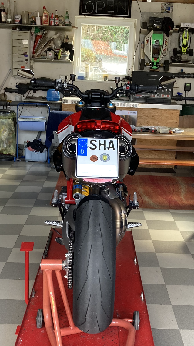

Stimmiger wenn KZ unter den ESD ? Nicht Dein Ernst ? 🤮 Nee, hab sie Heute jeweils knapp 12mm raus gesetzt und so sollte es halbwegs passen was das abflammen des Kennzeichen‘s angeht 😊
Das find ich jetzt stimmig, oder andersrum gesagt, so ist`s geil .... für mich 😉

vor 55 Minuten schrieb Stephan:
👍da sollte auch nichts mehr passieren zwecks Kennzeichen.
  • Like 1
vor 51 Minuten schrieb Dre83:
Warum nicht einfach noch ne Alu- oder Edelstahlplatte hinters Nummernschild?
So ist es bei meiner auch gelöst. Da drauf kommt das Kennzeichen. Bisher (100km) keine Anzeichen von irgendwelchen Verfärbungen.

vor 6 Stunden schrieb Dre83:
Hab ich immer nur bei meinen Einzylinder Enduro`s gemacht da es die KZ immer weg vibriert hat 😂 in dem aktuellen Fall sehe ich nun kein Handlungsbedarf, die Öffnungen der Tüten sind nun weit genug aussen. Fragt mich nach Ende der Saison nochmal 😁
