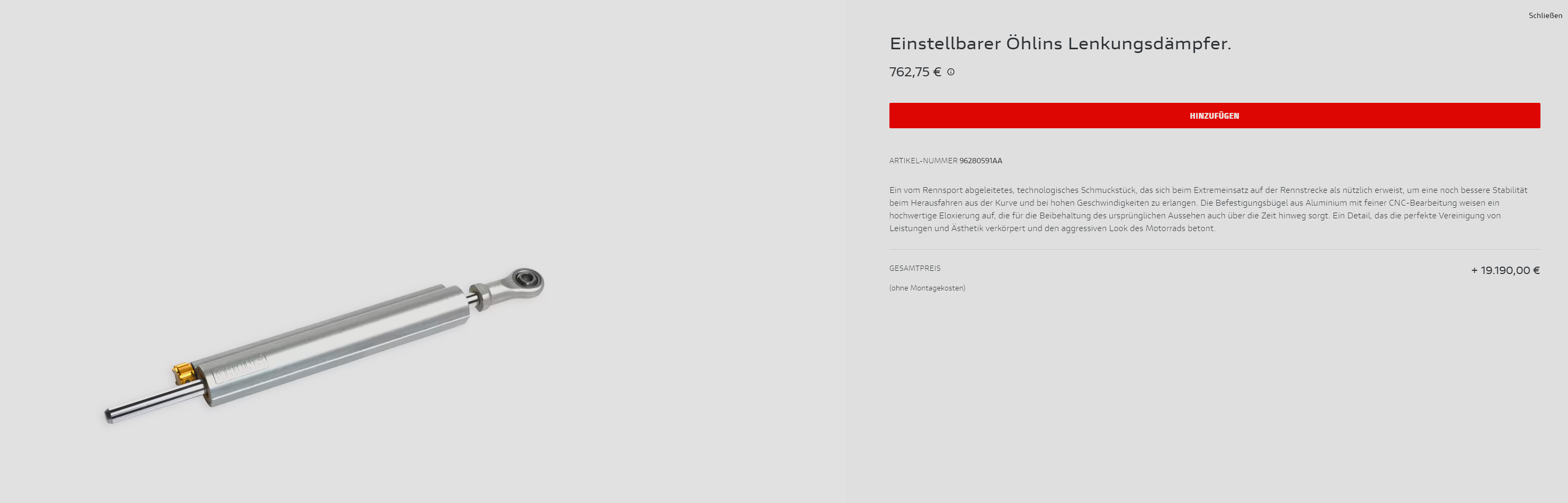

kapitän Ahab Posted April 27, 2024 Share Posted April 27, 2024 Ich frage mich gerade, ob der Öhlins Lenkungsdämpfer im Original Ducatizubehör überhaupt eine Zulassung benötigt. Man kann diesen nämlich bei der Konfiguration mit bestellen und der würde dann ab Werk montiert werden. D.h. dieses Zubehör sollte eigentlich in der Gesamt Fahrzeug ABE mit dabei sein. Quote Link to comment Share on other sites More sharing options...
kapitän Ahab Posted April 27, 2024 Share Posted April 27, 2024 (edited) Bei der Racing Auspuffanlage schreiben sie bei der Konfiguration explizit, das es keine Straßenzulassung hat. Bei dem Lenkungsdämpfer steht das nicht dabei. Edited April 27, 2024 by kapitän Ahab Quote Link to comment Share on other sites More sharing options...
