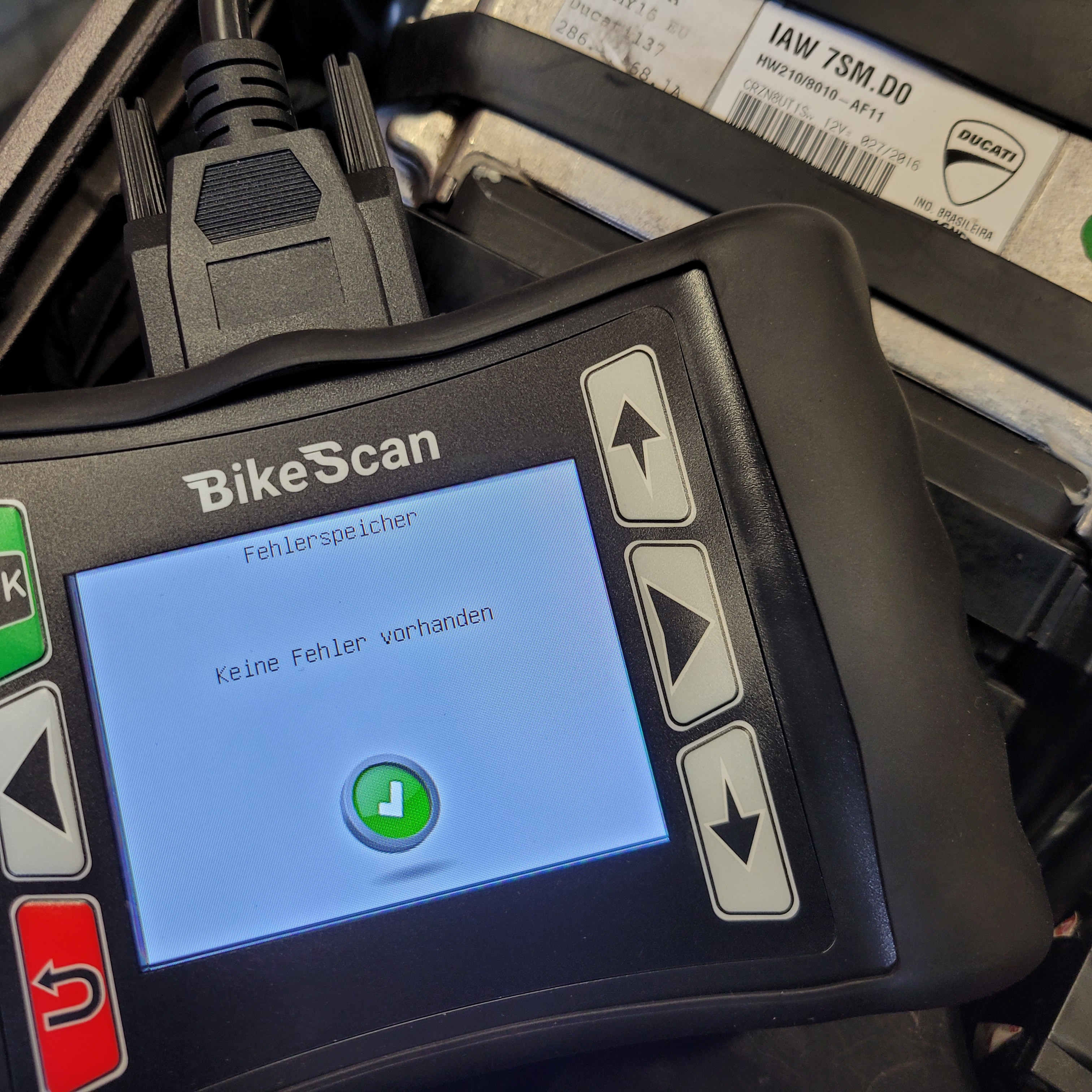

  2. So, nächstest Problem mit meiner 939 SP😬 Habe bei der letzten Ausfahrt bemerkt, dass wenn ich mit einer Drehzahl zwischen 3000 und 4000 I/min (egal in welchem Gang) unterwegs bin gibts Aussetzter und die Fuhre fängt an zu ruckeln. Merkt man extrem, im 3. Gang in der Ortschaft, wenn man den Gasgriff auf einer Position hält. Anspringen tut sie gut. Leistung obenraus ist auch sehr gut. Auspuffklappe funktioniert auch. Verbaut sind Heizgriffe, vielleicht liegts an denen🤷‍♂️ Also am elekt. Gasgriff. Fehlerauslese hat nix gebracht, habe jetzt Alles zurückgesetzt, hat aber auch nichts gebracht. Es ist im Stand so (siehe Filmchen): wenn ich den Motor auf gut 3000U/min hochdrehe und dem Gasgriff in einer Position halte, bricht die Drehzahl ein und wenn ich dann weiterdrehe nimmt sie schlecht Gas an und auf einmal dann gehts schnell hoch mit den Drehzahlen. 20241106_173736.mp4 im Stand Motor läuft: Motor aus: ...weiß gerademal ned woran es liegen könnte🙄

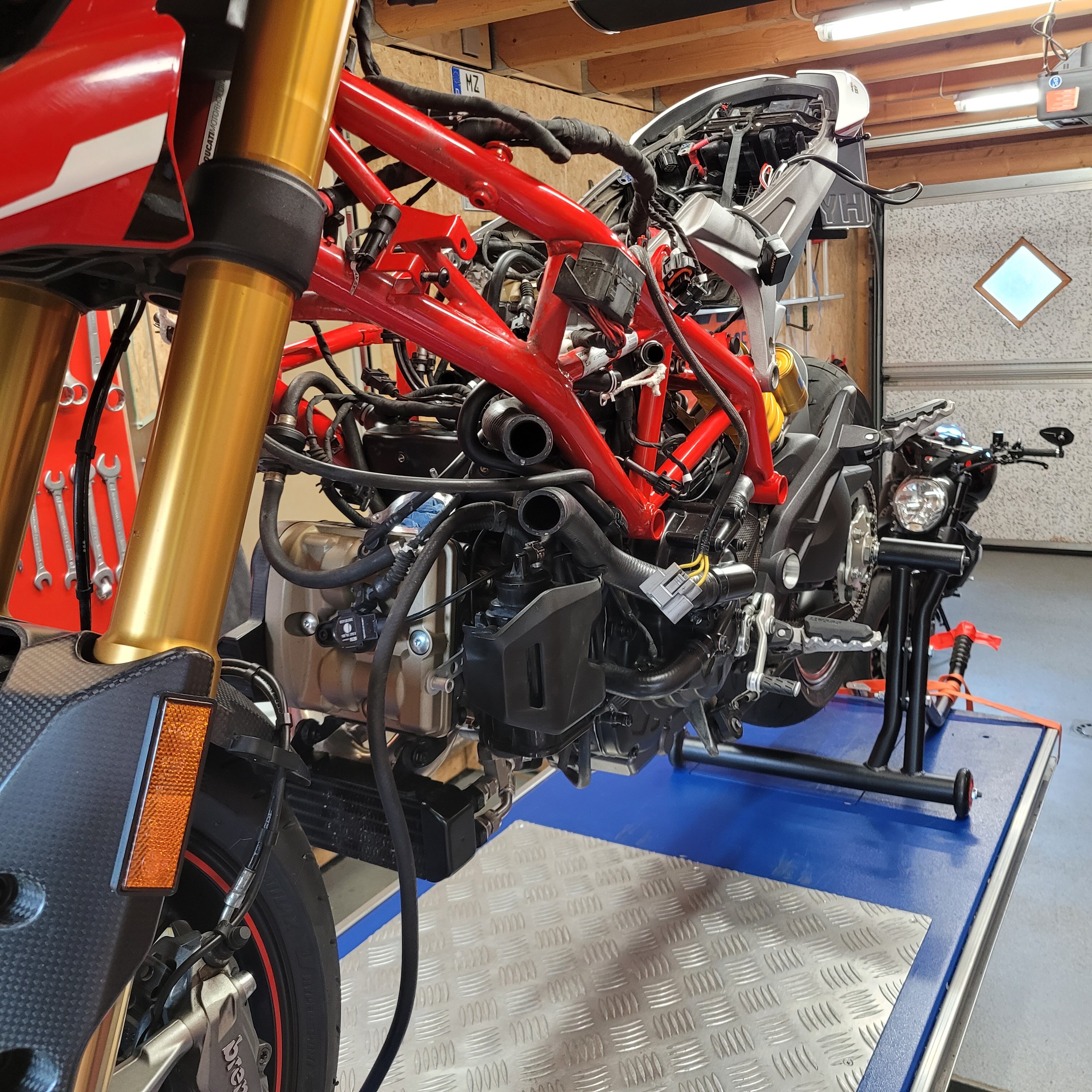

  18. ...it works😀 20241011_152328.mp4 Kleine Testrunde war auch erfolgreich...keine Fehler: Kleiner "Wehrmutstropfen" die Neutrallampe blinkt ständig und die Ganganzeige geht nicht; bestimmt irgendeine Verbindung; der Geber ist es nicht, hab den aus dem alten Motor rausgebaut und zum testen mal eingestöpselt, das gleiche...bekomm ich auch noch hin... Ansonsten bin ich soweit zufrieden🙂das vermeindliche Schnäpchen, mit bekanntem "Wartungsstau", ist von den Kosten her, unterm Strich, immernoch im Bereich der Marktpreise der 939er SP geblieben. Ist auch jetzt Einiges gemacht: neuerer Motor incl. Desmoserive mit Zahnriemen, Fahrwerksservice (Gabel und Federbein), Radlager vorne, Radlager hinten, Lekkopflager (Kegelrollenlager), Schwingenlage, Ansaugstutzen, neue S23 ect...

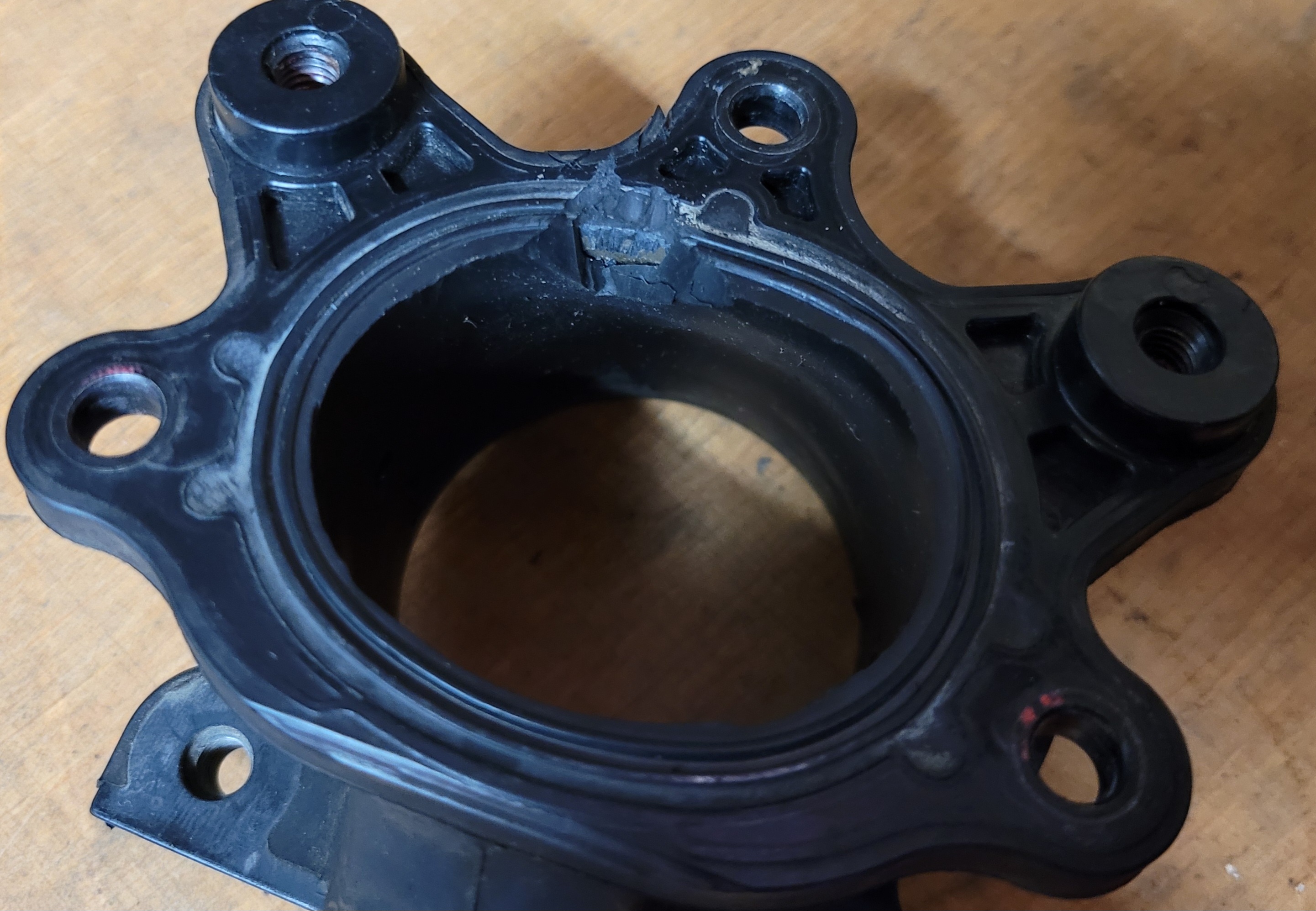

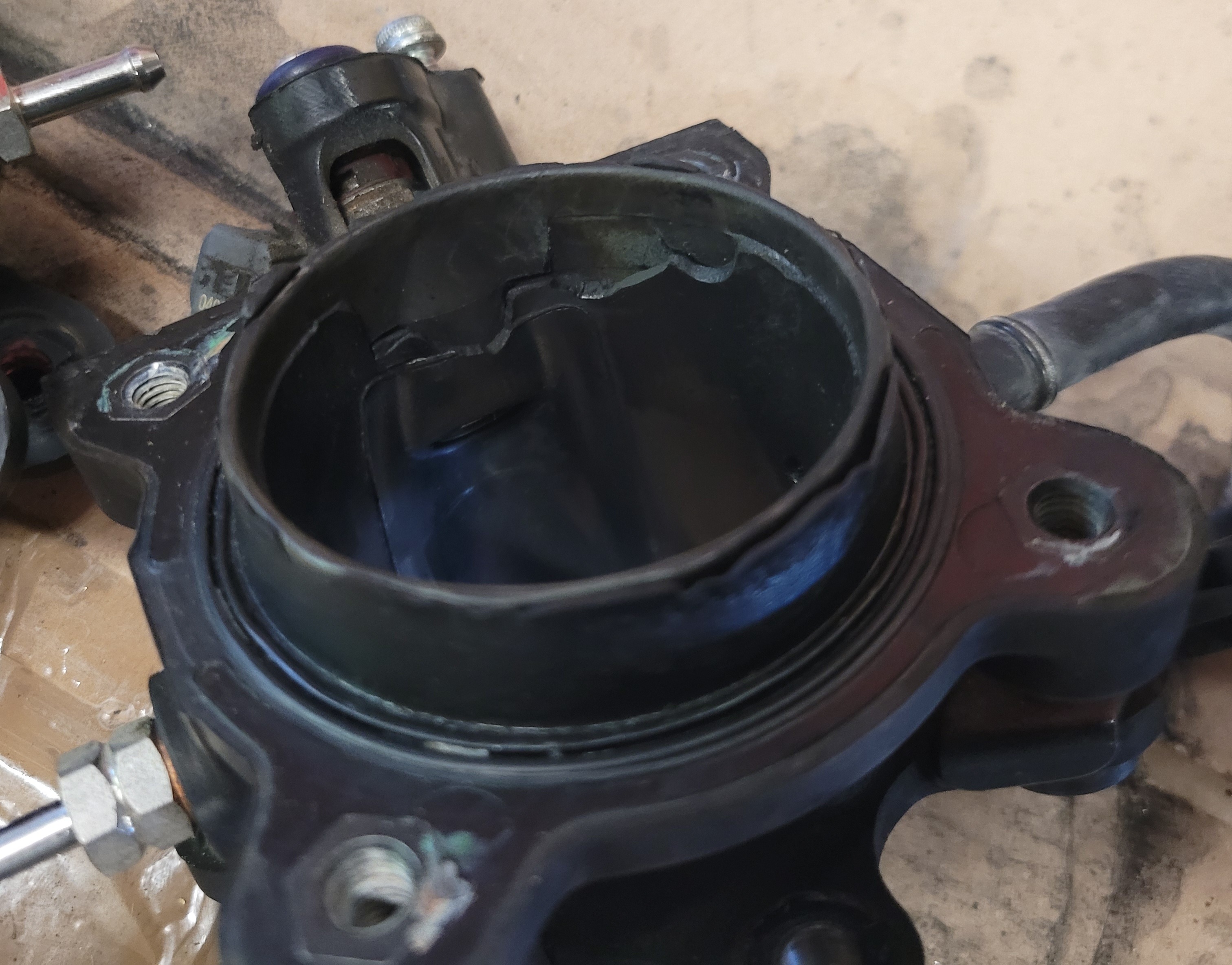

  19. Ohweia 😲 was es ned alles gibt ...und ich war kurz davor die alten angefressenen Dinger wieder zu verbauen🙄 Hab ja jetzt die Neuen bekommen; die knapp 120 Euros machen den Bock auch ned mehr fett😬🤥 ...evt. Folgekosten wären da höher🙄
  20. ...übel💩 was gabs für Folgeschäden? Da bin ich wohl ned der einzigste, bei dem sich die Dinger auflösen🙄 Gibt bestimmt noch viel mehr, das Problem, man siehts beim normalen Service/Luftfiltertausch nicht, da muß schon min. der ganze Luftfilterkasten raus... Nicht unbedingt die beste Qualität/Lösung die gummierten Dinger😬 Die neuen Ansaugstutzen sind auch eingetroffen😀 die 939SP wird die Tage fertig zusammengebaut👋
