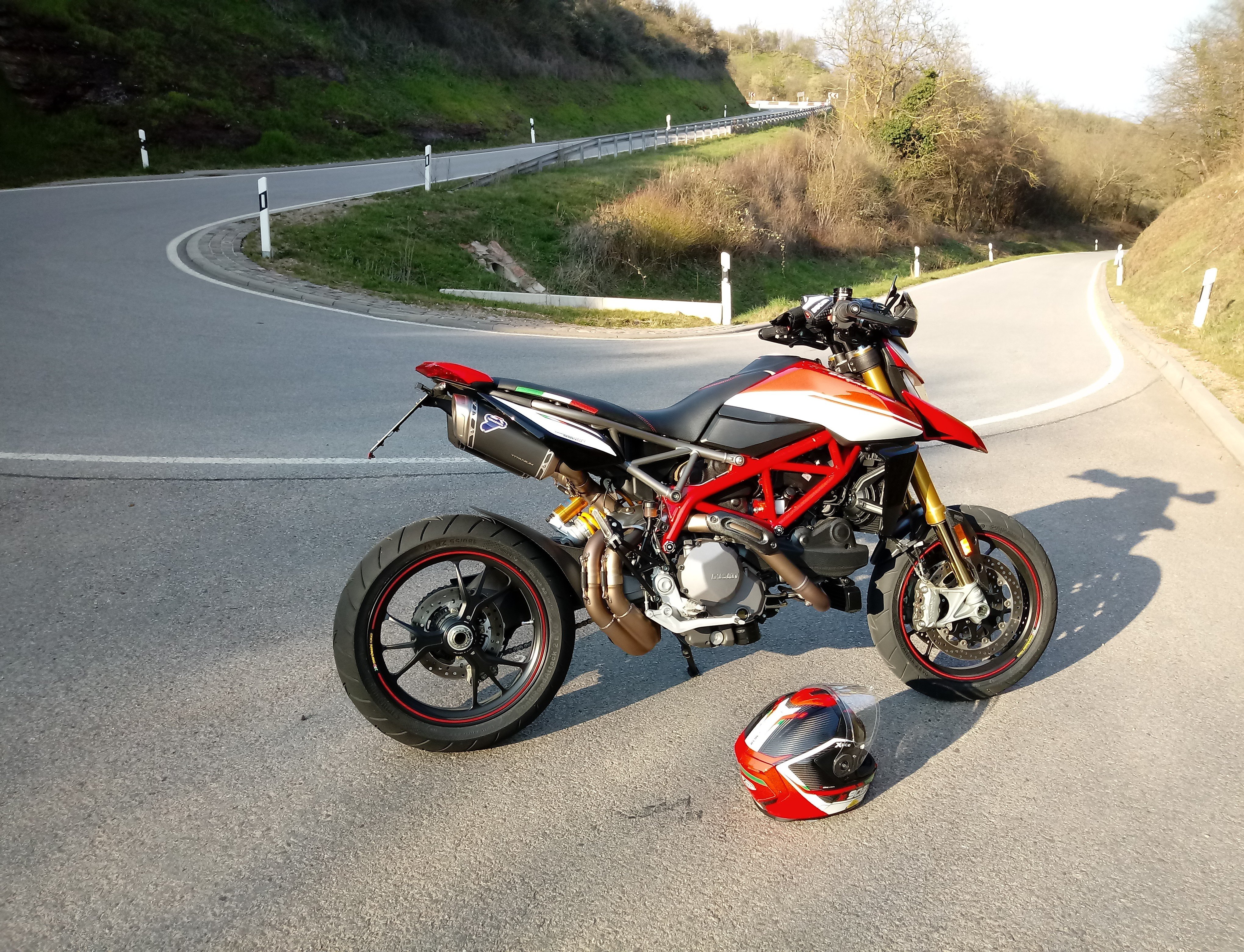

  2. ...hat heute das erste mal in einer kurvigen LS kurz geschliffen...keine Ahnung

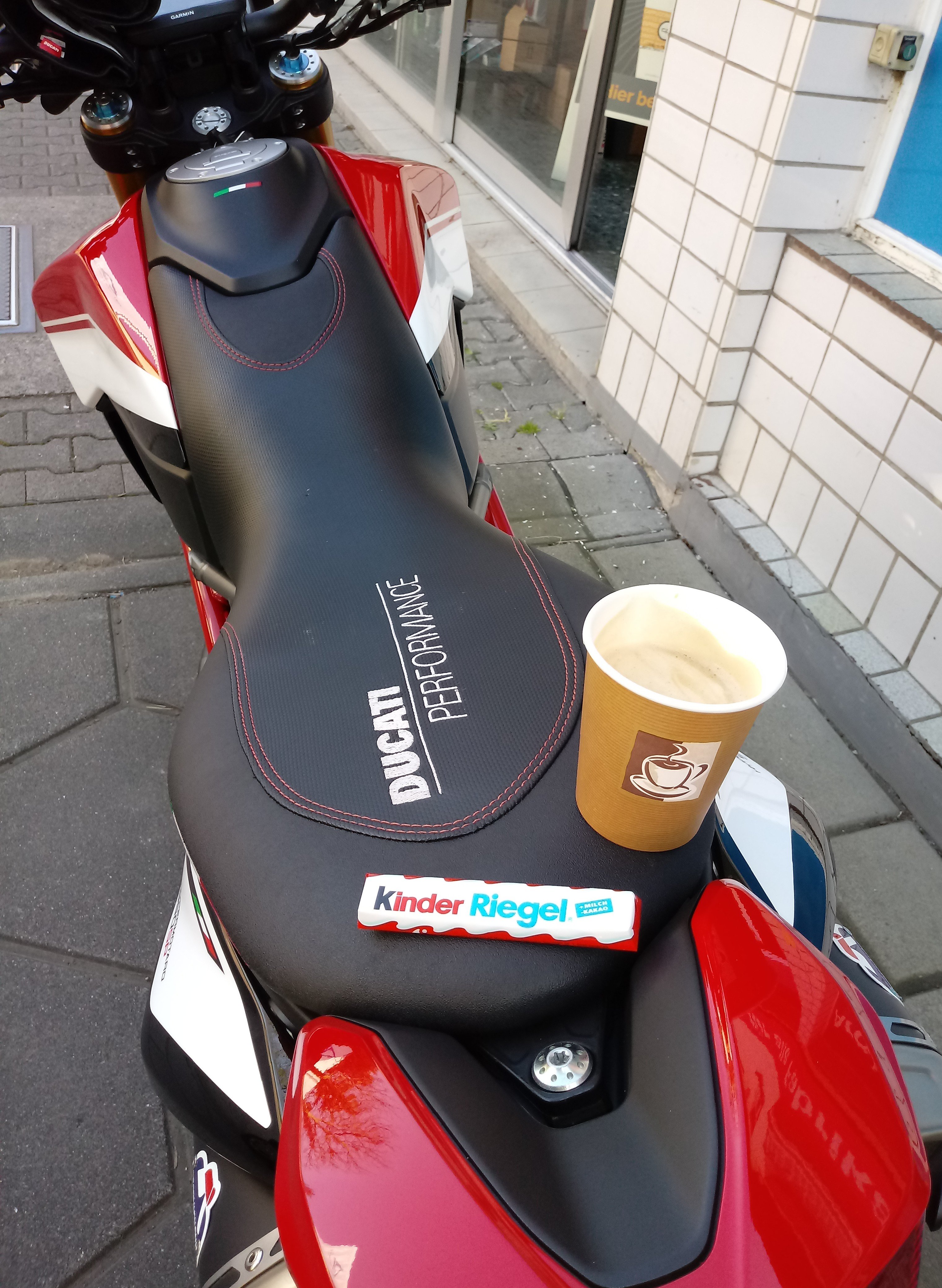

  7. Danke Euch? ...letzte "Kaffeefahrt" vor der "Seuche":?

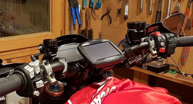

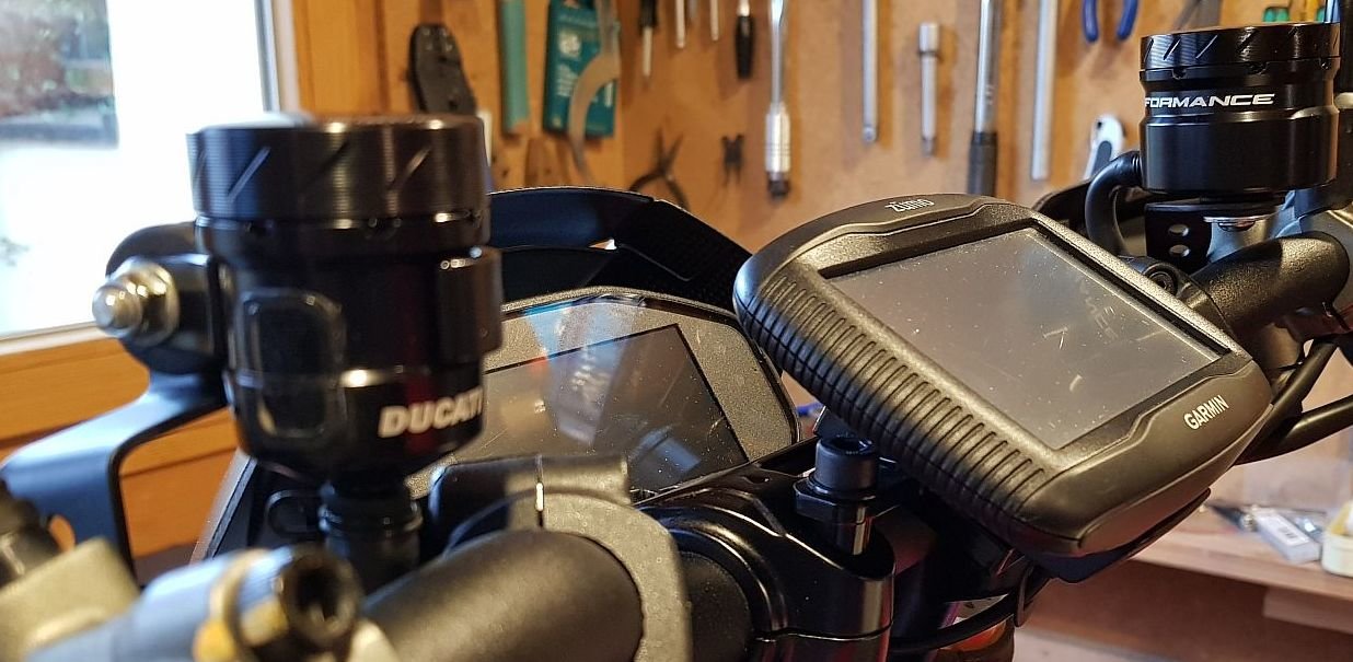

  13. Mit den org. Plastik Brems -und Kupplungsflüssigkeitsbehälter ist ja kein Schönheitspreis zu Gewinnen? Also muss was schickeres her; am besten haben mir die Ducati Performance (sind von evotech gefertigt) gefallen. Gibt's natürlich mit passenden Haltern gerade mal noch nicht für unsere Hyper, aber für die 1200er Monster. Mit den Monster Haltern, welche auf die Spiegelschellen geschraubt werden sollen, war mir der Abstand von den Behältern zum Lenker viel zu groß; hab dann die org. Halter gekürzt, umgebogen und schwarz gemacht und weil ich die Spiegelschellen sowieso nicht brauche hab ich die gerade nach unten rumgedreht. Für hinten wollte ich den gleichen wie der an der Kupplungspumpe; aber die gibt's nicht einzeln mit Ducati, also von evotech aus Italien bestellt (ist bis auf die Schriftzüge identisch) Damit der vernünftig gepasst hat, musste sich der komische Kunststoffhalter einer "Dremelkur" unterwerfen. Zur Montage: um mir die ganze Entlüftungsgeschichte zu sparen, hab ich vor dem Abnehmen des Behälters die Bremssättel abgeschraubt, je zwei Spachteln (dann kann man die später wieder gut zurückdrücken) zwischen die Bremsbeläge gesteckt und so lange gepumpt, bis die Bremsbeläge an den Spachteln angelegen haben; den Rest Bremsflüssigkeit mit ner Spritze aus dem Behälter abgesaugt, den neuen montiert und dann einfach die Bremsflüssigkeit durch auseinanderdrücken der Beläge mit Hilfe der Spachteln einfach wieder hoch gedrückt...so kann keine Luft ins System kommen.

  18. ...da ich nichts vernünftiges, was auch nicht soooo "aufträgt", auf dem Markt gefunden habe, mußte ich ein Navihalter selber konstruieren. Ist aus dem Vollem gefräst und pulverbeschichtet...in meinem Fall für ein 390er zumo:

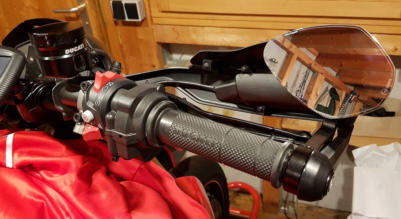

  19. ...habe mir für die mo.view "flight" paar Aluhülsen "geschnitzt" wollte die innerhalb der Handguards haben, ohne die Lenkerarmarturen versetzten zu müssen. [ url=https://abload.de/image.php?img=spiegel-rechts72jz6.jpg][/url]

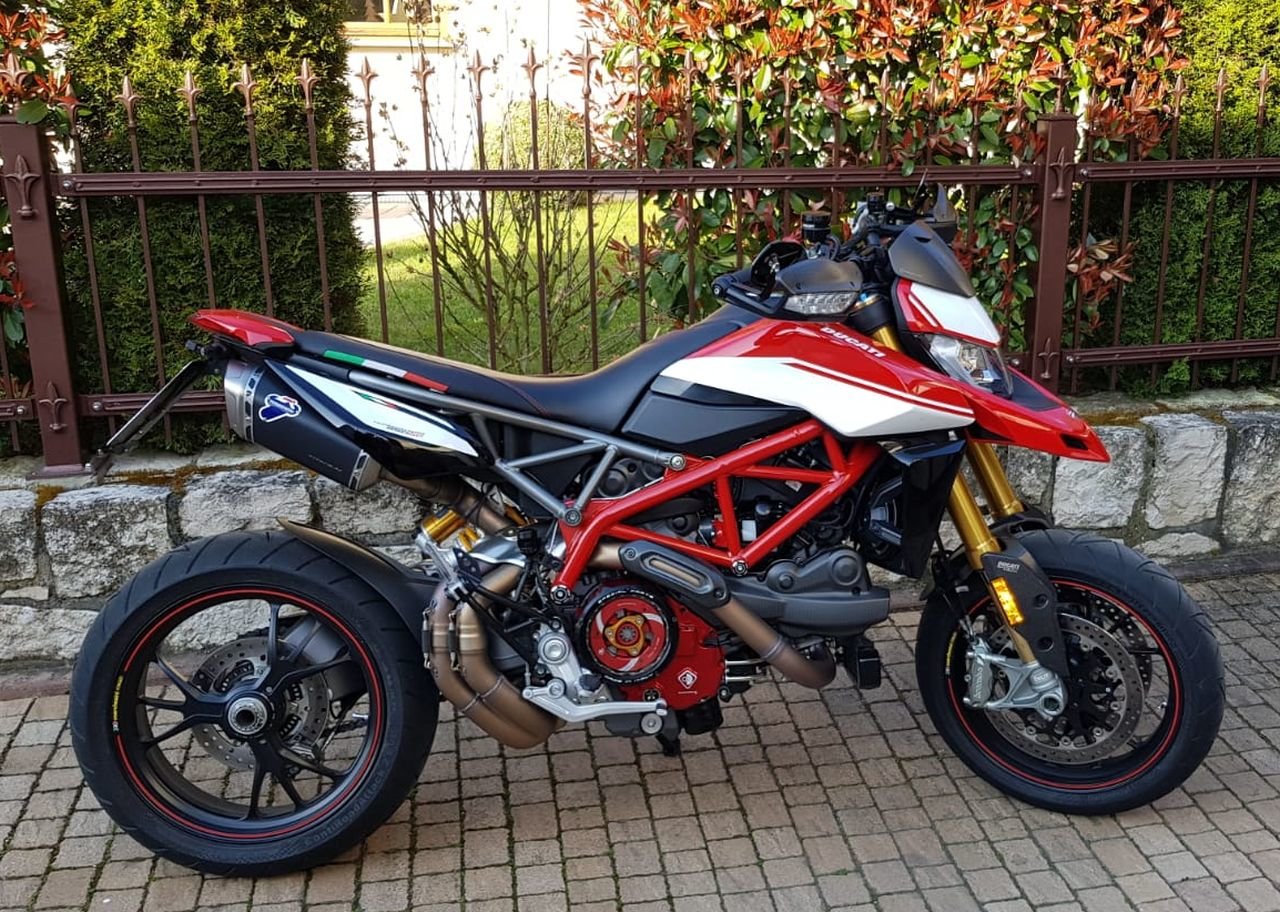

  20. Hi, mein Name ist René bin Ü 50 habe seit 2019 ne Hypermotard 950 sp und komme aus der Mitte Rheinhessens. "Ducativerstrahlt" bin abgesehen von ein paar "Ausrutschern" schon lange? Ja, war hier schonmal angemeldet, hatte mich damals aber von dem ein und anderen "Haudegen" zu überflüssigen, sinnfreien und teilweise albernen Diskussionen hinreisen lassen, was ich nicht mehr tun werde und was auch für mich nicht der Sinn und Zweck eines Forums ist. Vielmehr finde ich den Austausch von Erfahrungen, Empfehlungen, Tipps ect. rund um unsere Hypers und deren Umbauten hier sehr gut; kann vielleicht auch das ein oder andere dazu beitragen...deshalb noch ein Versuch... im Duc Forum sind nicht sooooo viele Hyperfahrer unterwegs. Vielleicht kann man sich ja auch (in hoffentlich bald wieder besseren Zeiten) mal zur der ein oder anderen Ausfahrt treffen. ...das wars erst mal und hier noch ein Bild und Filmchen vom aktuellen Stand meiner 950erSP:
