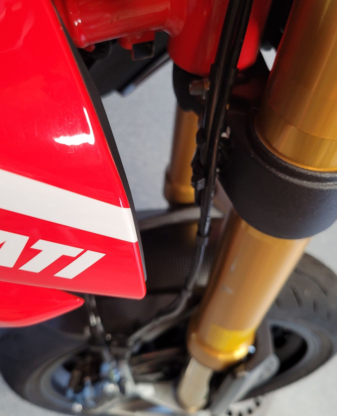

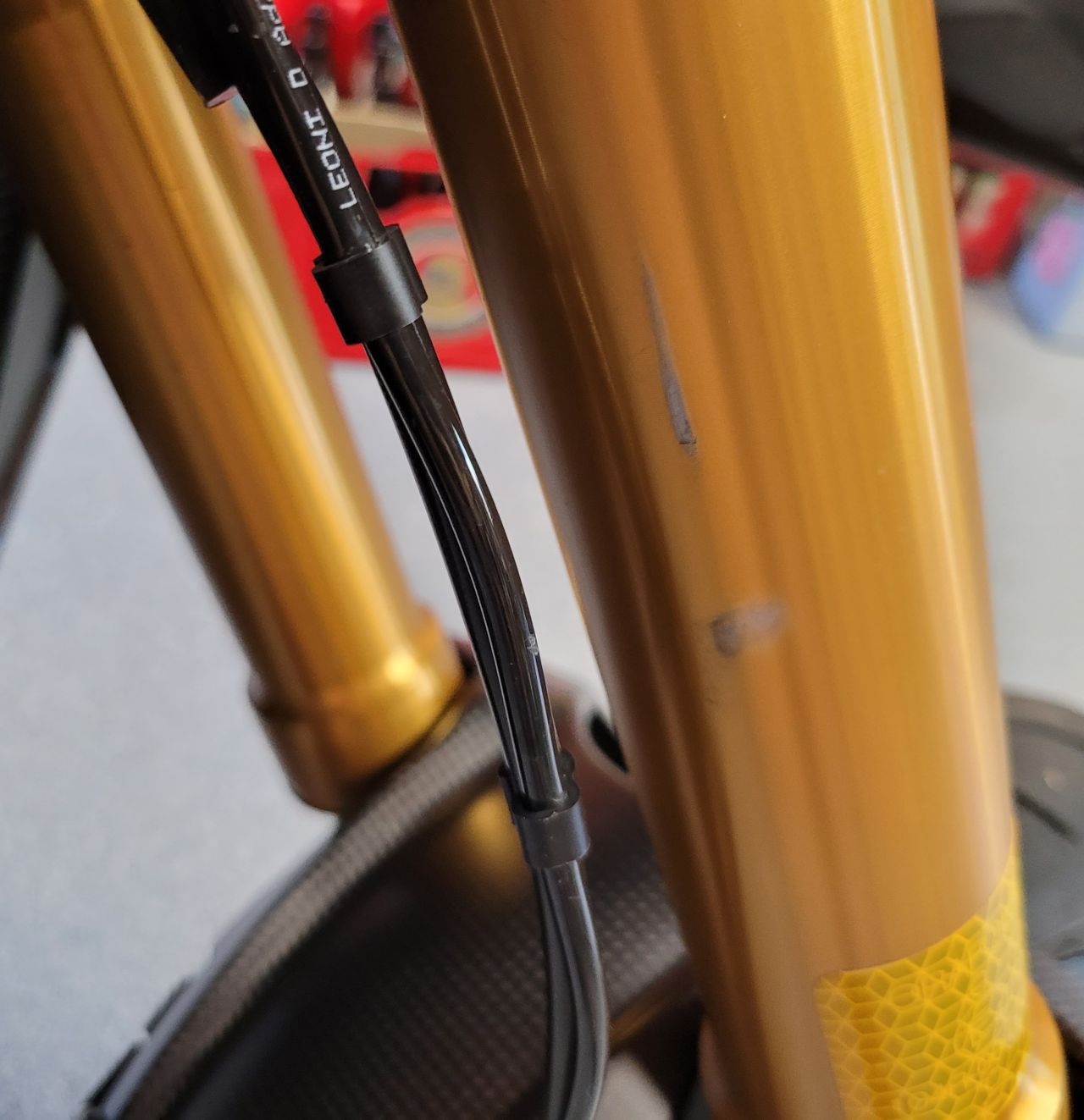

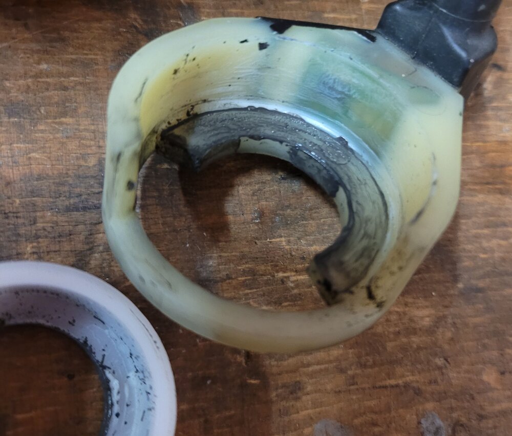

  1. Hallo
    Zur Info für die 950erSP Treiber:
    schaut mal nach dem rechten Gabelholm, ob da die Bremsleitungen das goldene Eloxat abgerieben haben!
    Bei meiner 950erSP EZ: 2025 mit gut 8000KM hab ich das beim Putzen vor der dem Service entdeckt und dann bei Ducati Mainz beanstandet.
    Beim Einferdern bewegte sich die Bremsleitung nach vorne an den Gabelholm und "scheuerte" daran.
    Zum Glück hatten sie gerade ne gebrauchte baugleiche 950erSP im Showroom und wir konnten das vergleichen.
    Es wurde offensichtlich ein falscher Halter für die Leitungen ab Werk verbaut.
    Garantieantrag wurde zügig genehmigt und der zukünftige neue Besitzer wickelt das jetzt über seinen ortsansässigen Duati-Dealer ab.
    Gibt wohl einen neuen Gabelholm mit passendem Halter.
    LG René

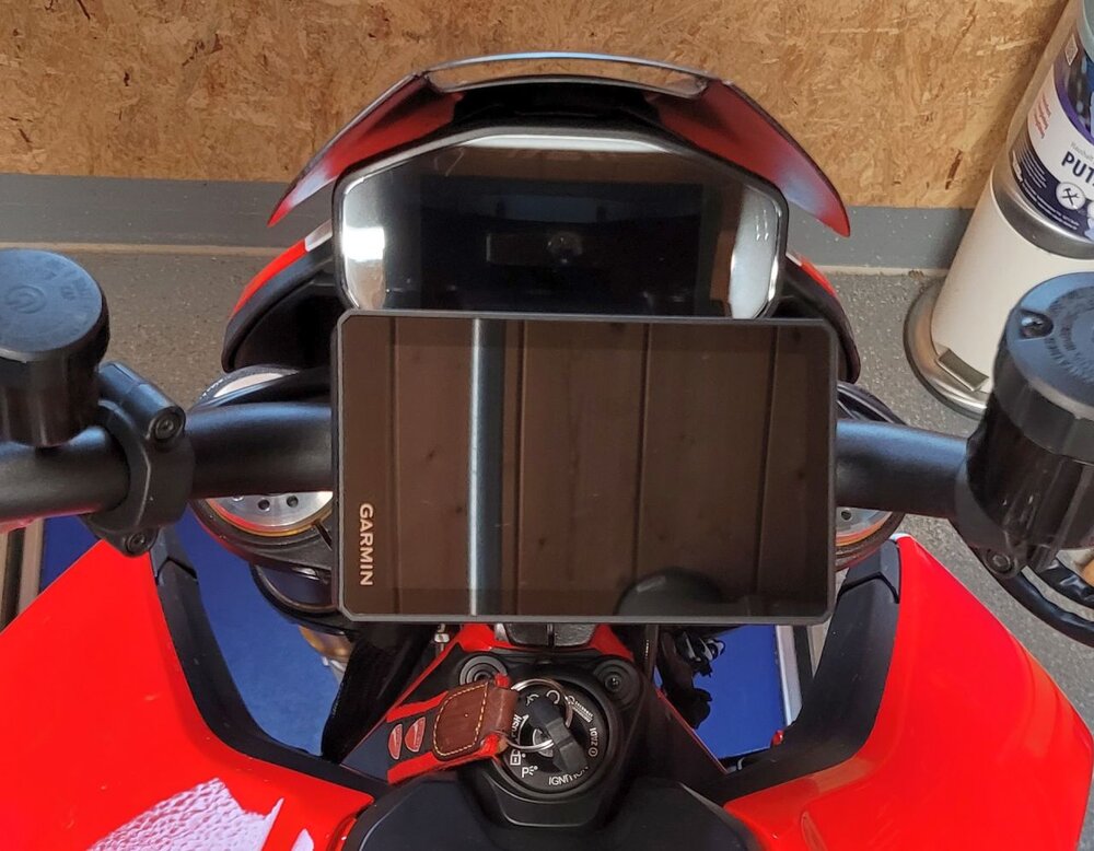

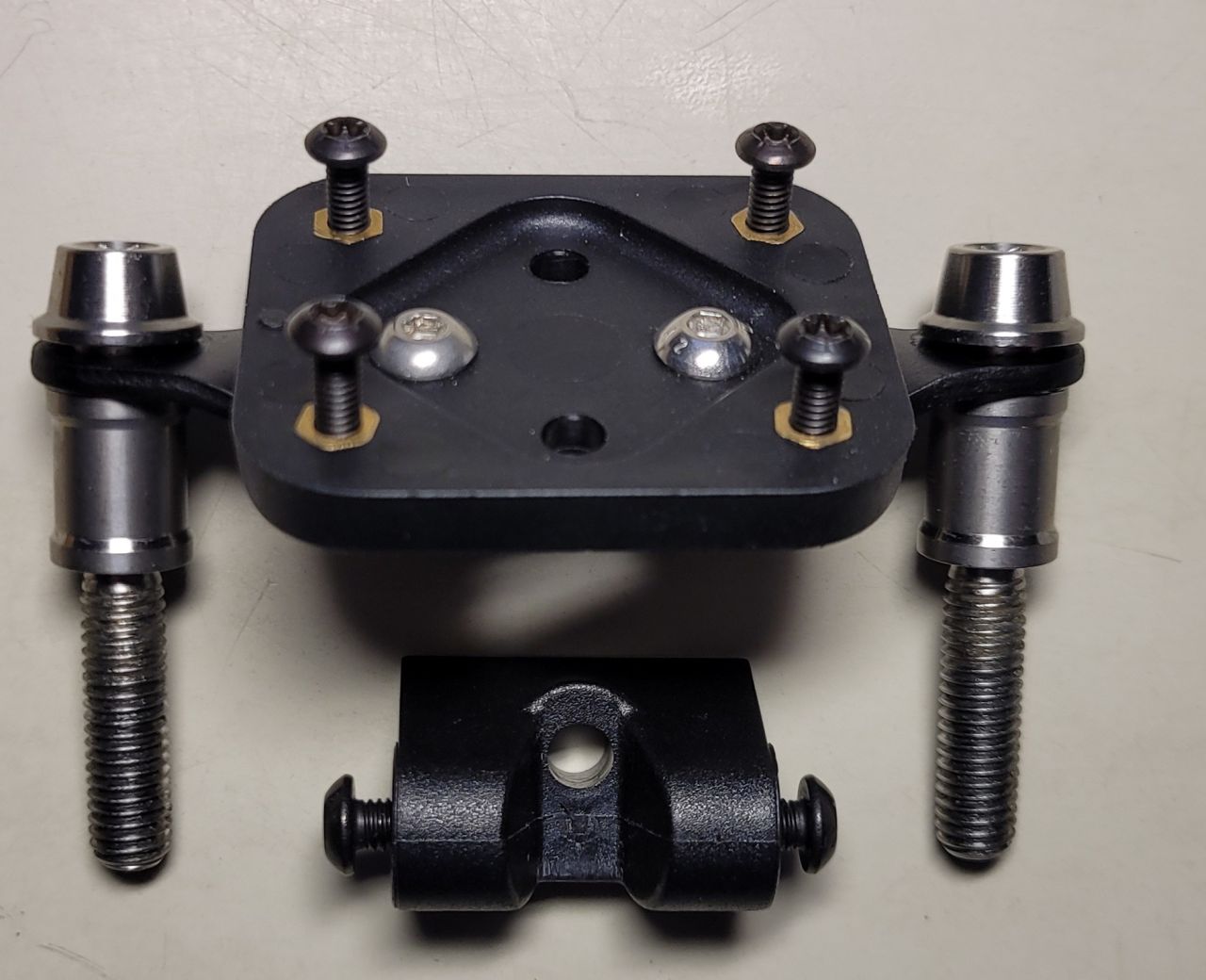

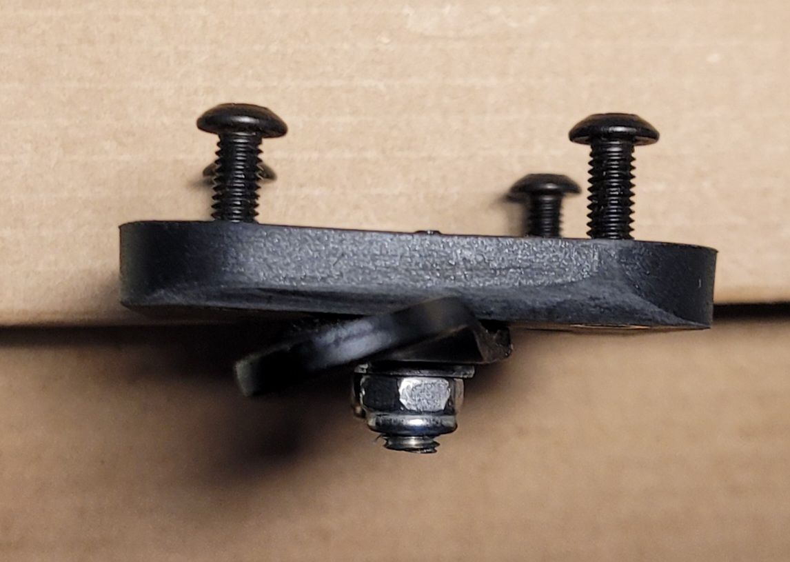

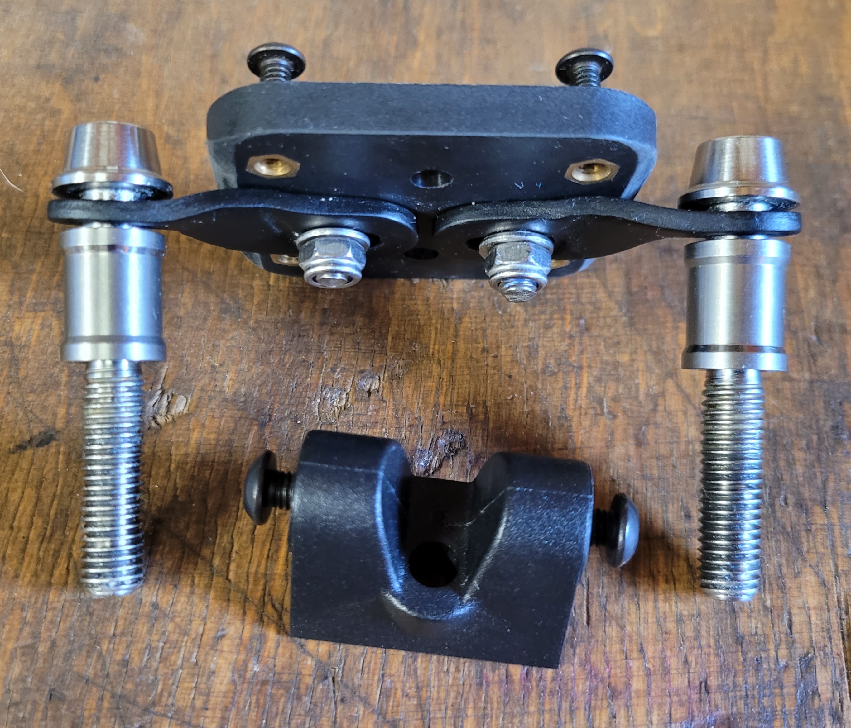

  4. Hallo
    Biete ein Navihalter von evotech für die 950er.
    Ist so modifiziert, dass das Navi möglichst nah an die Lenkerklemmung montiert werden kann.
    Neigung ca. 20°
    Lenkerklemmungabstand: 80mm (verstellbar)
    Gewindeabstand: 30mm und 38mm (war ein zumo XT montiert)
    Abholung oder zzgl. Versand.
    30,-EUR
    LG René

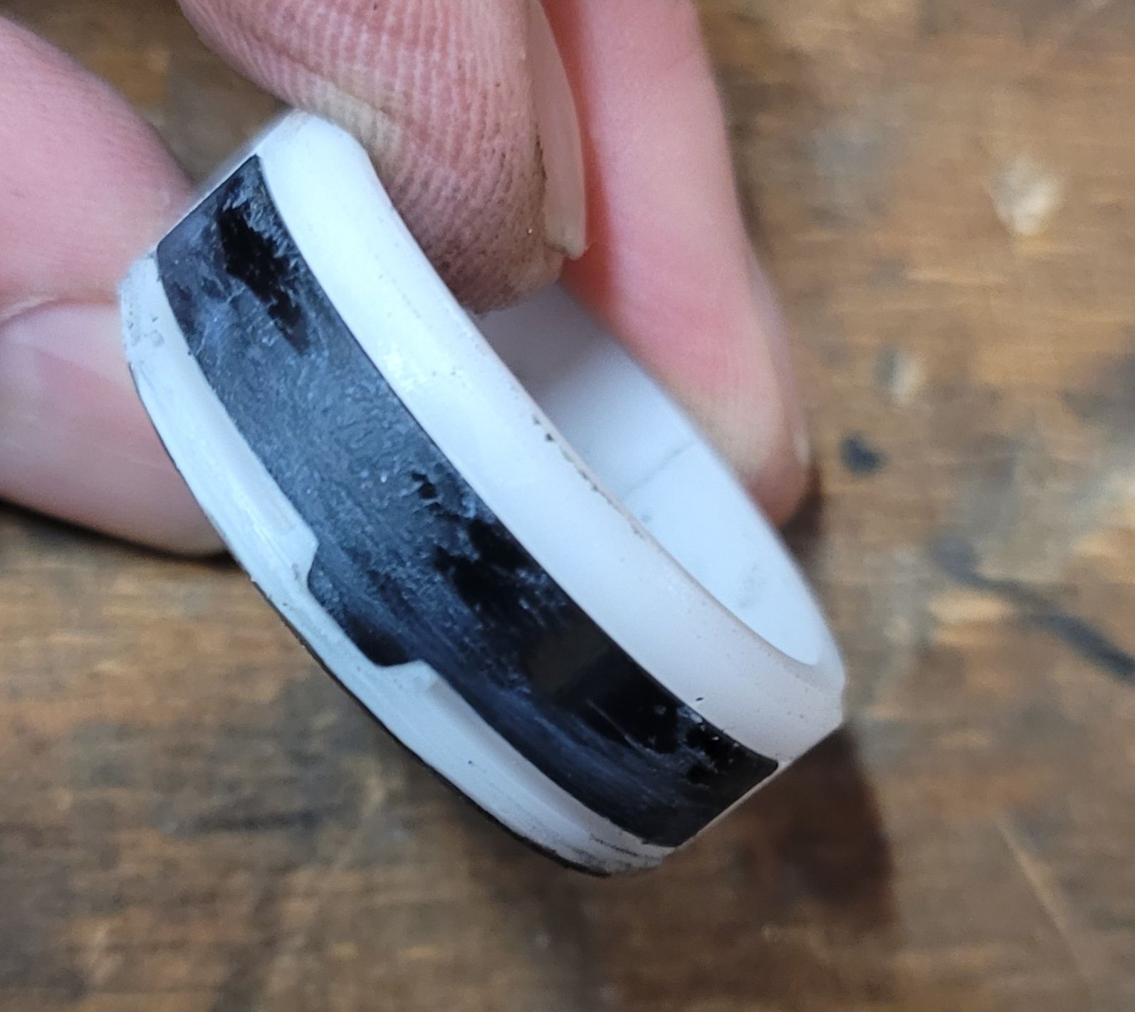

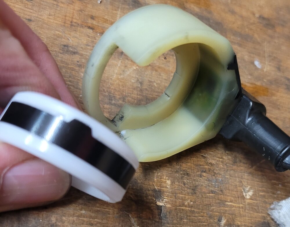

  7. vor 19 Minuten schrieb Ze_Fix:
    😮Die rostigen Dinger waren aber nicht eingebaut und sind gelaufen🤷‍♂️
    Gasgriff könnte auch sein, hatte ich mal an der baugleichen Hyper 939 SP, da waren die nur "verschmutzt"
    Die Fuhre war fast unfahrbar, Geruckel ohne Ende, besonders wenn man den Gasgriff in einer Stellung gehalten hat z.B. Ortsdurchfahrt🙄 nach der Säuberung war das weg😀1.thumb.jpg.af26dbd2dd864c3165c66cc71a8cf73c.jpg2.thumb.jpg.ab9417a918f36525cf75327070588164.jpg3.thumb.jpg.5e6b4146d4140798afb6bc43a1a03efd.jpg
