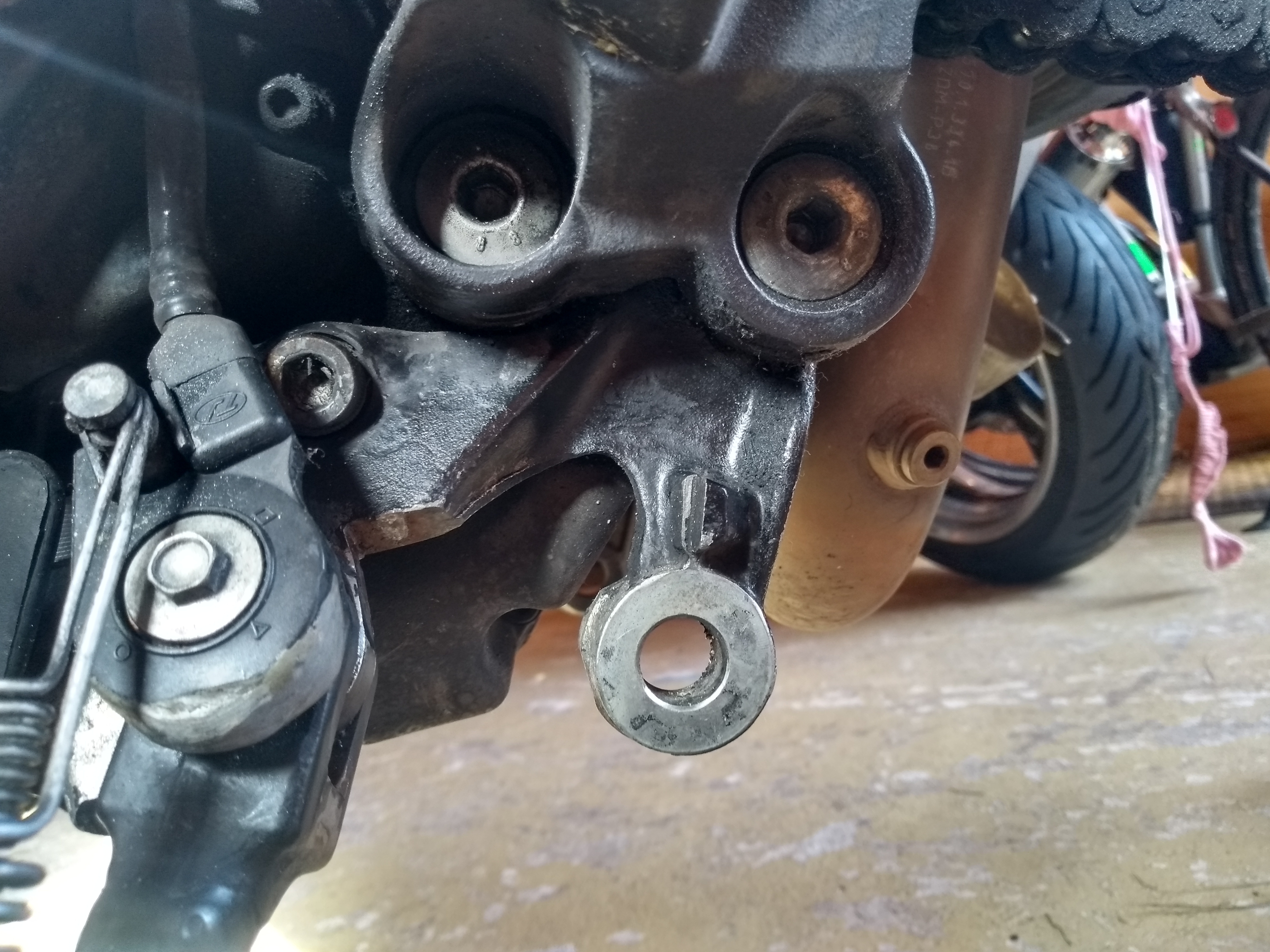

  5. hier ist meine bearbeitete Seitenständerplatte, Kontur und Bohrbild oben um ca 1 cm versetzt, hoffe das man was erkennen kann
  6. bei mir schliff nach Umbau der Fußrasten Bremshebel und Schalthebel zuerst der Seitenständer an der Standfläche das kann man beheben in dem man den Anschlag etwas bearbeitet, danach kam aber der Seitenständer Schalter am Drehpunkt da half dann nur noch die Aufnahmeplatte umzuarbeiten.
  7. ja , der war das erste was ich abgeschraubt habe
  8. Du hast die selbe Hyperstrada wie ich und das ist die normale Version mit 150mm Federweg vorne, die low hatte nur 130mm. Das Problem mit dem Seitenständer hatte ich auch, mein Gewicht mit Montur sind 95kg und habe folgendes geändert. vorne Gabel durchgesteckt bündig mit Gabelbrücke hinten Federbein auf ca. 35mm Negativfederweg eingestellt , das waren bei mir vom voll gespannten Federbein 8 Klicks auf am meisten hat gebracht das ich die Seitenstäderplatte umgearbeitet habe ( fräsen bohren schweißen ) und somit das ganze ca 1 cm höher gekommen ist. selbst jetzt mit um 2,5 cm höher gelegten Fußrasten schleift jetzt nichts mehr am Seitenständer, Schräglagenfreiheit beträgt jetzt bei aufsetzenden Fußrasten 46 Grad sind 5 mehr als vorher und genügt mir jetzt für die Straße. grüßle Peter
