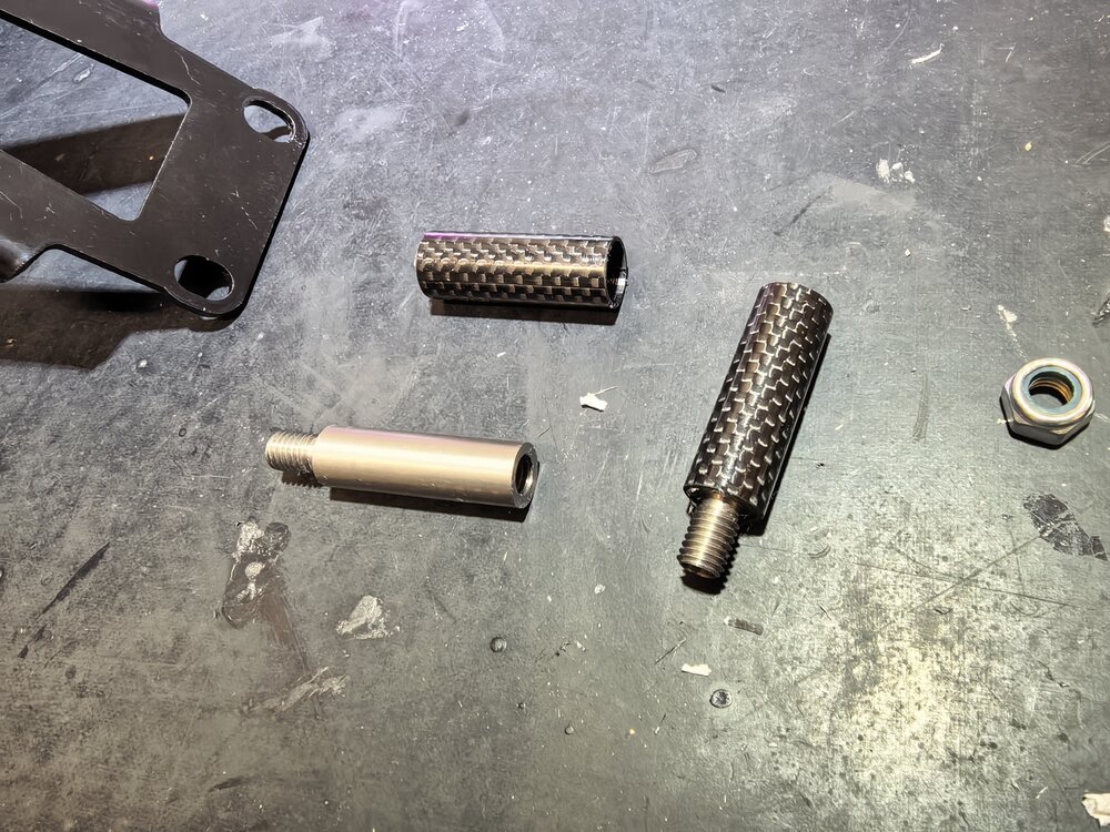

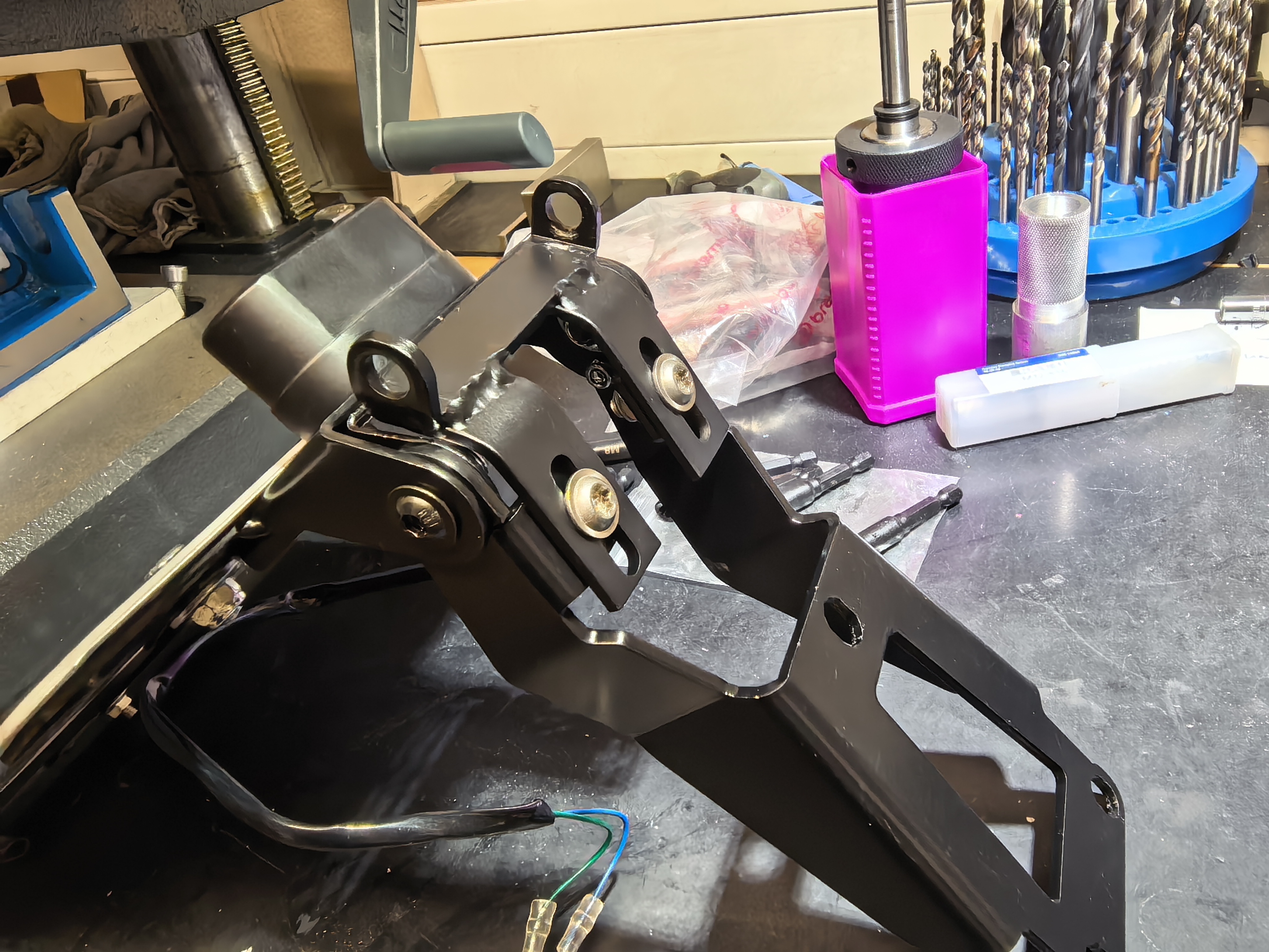

  5. Hallo Heute bin ich nun das erste Mal gefahren nach meinem Heck Umbau. Die Rizoma Blinker bleiben kalt und das Kennzeichen ist auch nicht schwarz geworden. Habe viel hier im Forum geschaut nach dem besten Plug&Play Heck und festgestellt ich muss mir eins umbauen.... Basis war das CTC Heck https://www.ctc-bikeparts.de/Kennzeichenhalter-DUCATI-HYPERMOTARD-950-SP-RVE-ab-2021?wsa=7j1igi12dhg7h mit dessen Blinkerbefestigung passt es leider nicht mit den SC Töpfen Habe mir dann aus 3 mm 1.4301 V2A Stahl eine Halterung gefräst, gebogen und WIG geschweißt um die Blinker nach hinten zu bekommen. Ebanfalls aus 1.4301 V2A im Durchmesser 12mm noch Distanzen gedreht und mit einem Carbon Leinwandrohr verkleidet das 14mm hat, derselbe Durchmesser wie beim Rizoma Blinker.
