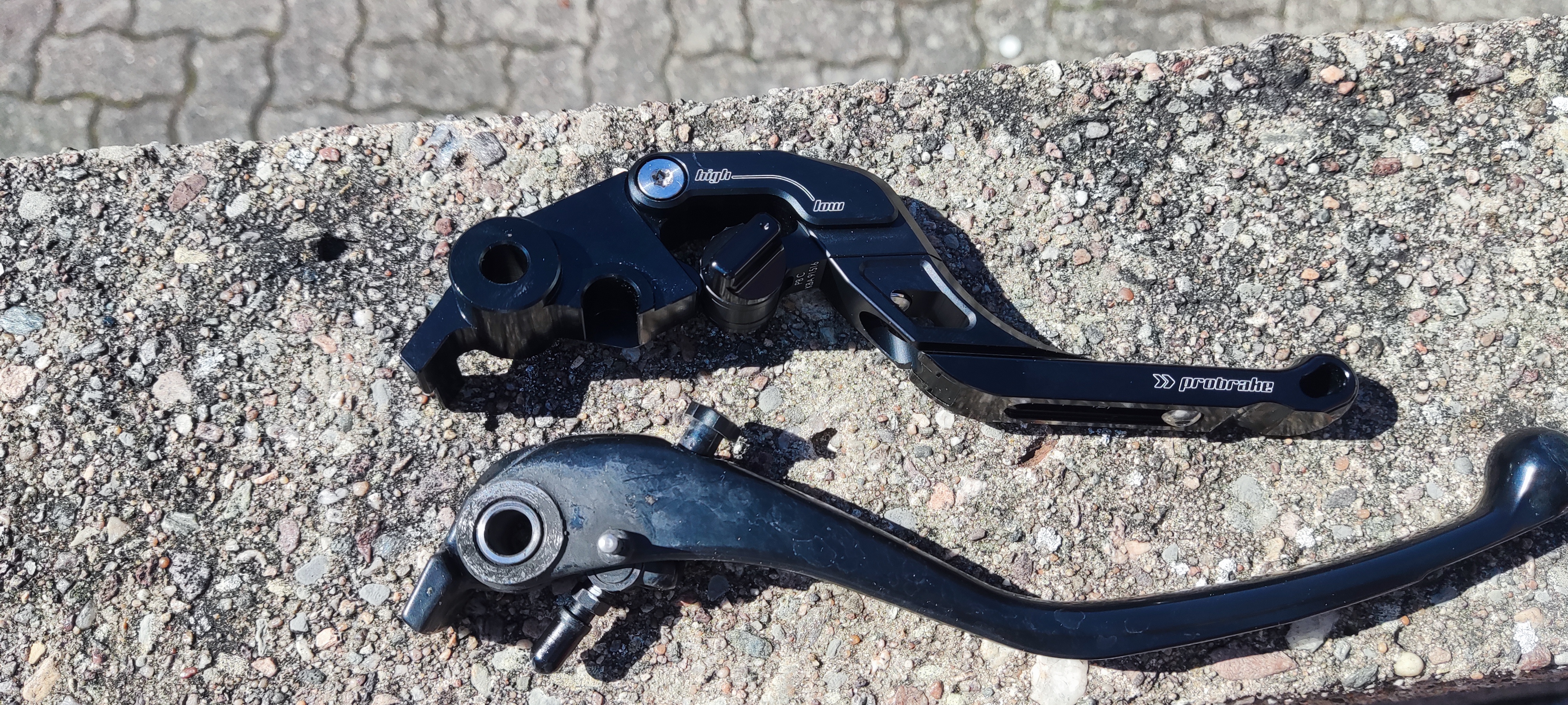

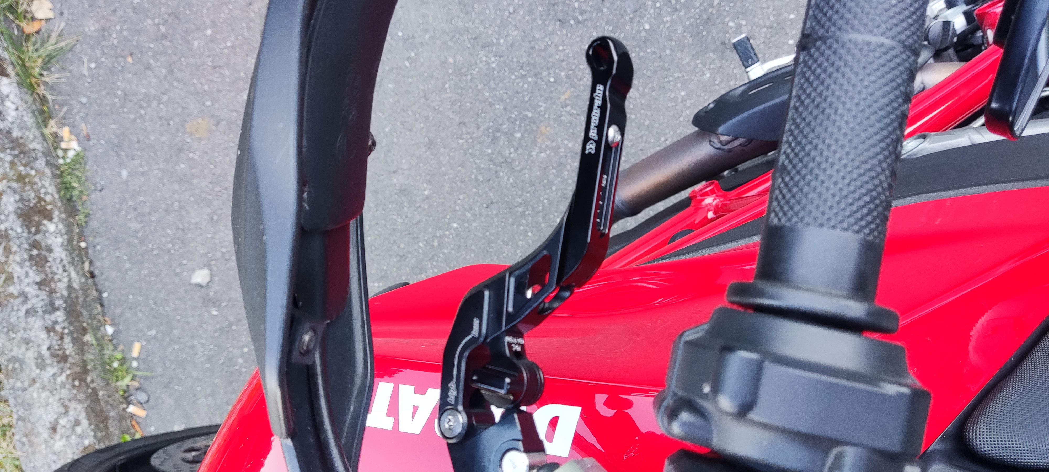

Ich habe mir auch mal kurze besorgt. Die Pro Brake Tec2 sind es geworden, in unspektakulärem schwarz. Anbauen war erwartungsgemäß einfach. Auch den Pin hab ich leicht reinfummeln können, habe die Gummitülle mit einer Seegerringzange ein wenig aufgezogen. Nach kurzer Probefahrt (erstmal stur abgewürgt aufm Hof🫣) die Strasse hoch und runter hab ich noch die Pumpen gelöst, um die Hebel etwas nach unten zu verdrehen, passt. Bin zufrieden. In der Montageanleitung stand dabei, man solle den Pin so einstellen, dass kein Spiel am Hebel entsteht. Ich hänge mal einen Link von einem Video an, wie das bei mir jetzt ist. Ein wenig Spiel habe ich drin. Die Kupplung trennt dann schon sofort, wenn ich den Hebel etwas weiter ziehe (quasi mit dem Klicken vom Mikroschalter). Ist das so ok, oder kann das Spiel ganz rausgedreht werden? Nicht dass die Kupplung dann schleift.
