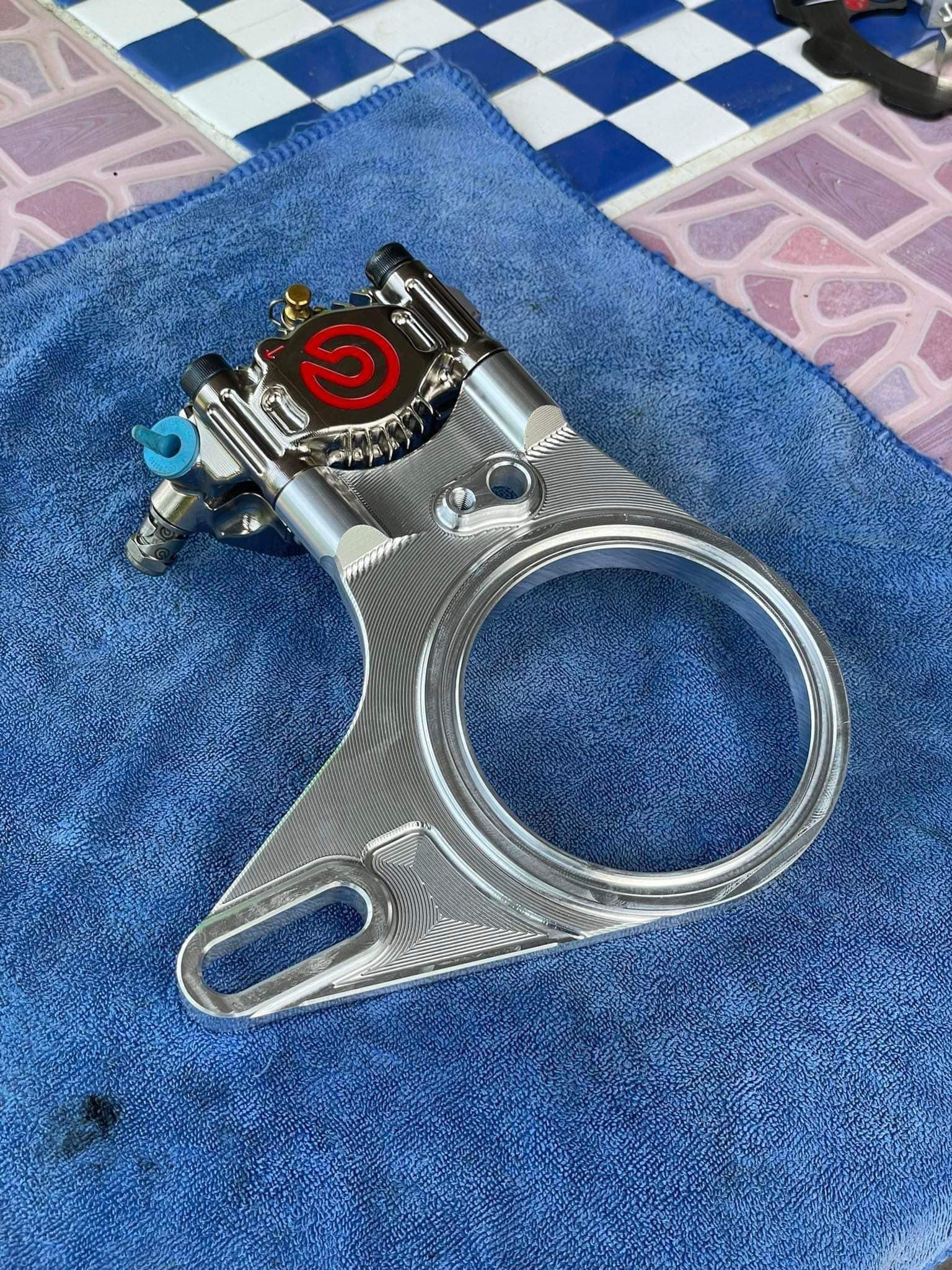

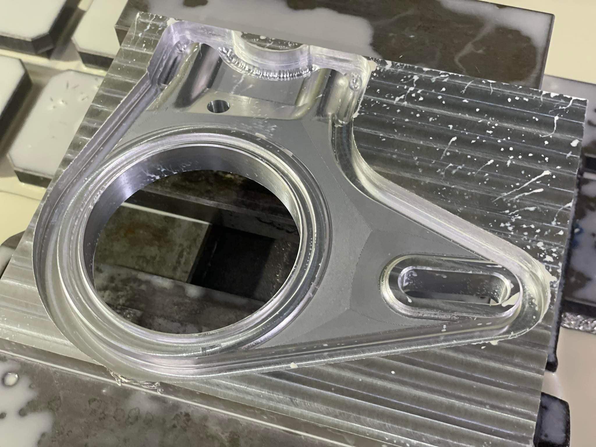

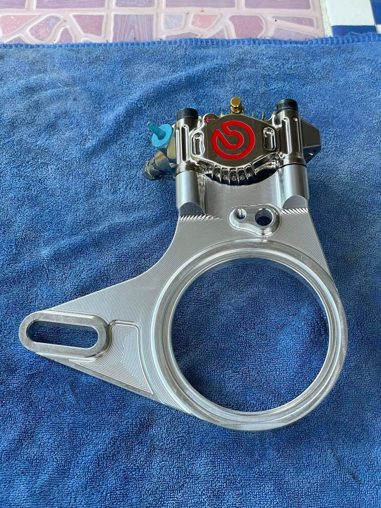

ich versuche mal den Thread wieder raus zu holen, und will mal fragen: kennst das jemand? irgendeine Ahnung wo man so etwas bekommen könnte? Damit wird der Bremsbacken nach OBEN gelegt, natürlich auch gleich ein besseres Modell. aber wo kann man so etwas kaufen ? habe per Zufall diese Bilder für eine 950er Hyper gefunden -
auch wenn mich vielleicht niemand lesen möchte, gebe ich doch meinen Senf dazu Genau das selbe Thema hatte ich auch an meiner Hyper 821 und zwar dass die hintere Bremse sich während der Fahrt von alleine fest gefressen hat, weil der Bremsbacken heiss geworden ist, die Bremsflüssigkeit quasi zu kochen begonnen hat, die Bremsbacken zugingen, und es zu einer Dauerbremsung gekommen ist, und zwar bis zum kompletten Stillstand des Hinterrades bei ca. 100 km/h. Dann hat es einen massiven Schlag gegeben, und die hintere Bremse war funktionslos. Autofahrer haben mir dann gesagt dass es sogar an der Bremsscheibe gebrannt ahben soll während der Fahrt. Es war so zimlich alles abgefackelt, Bremskolben, Scheibe Leitungen, ABS , was weis ich noch alles. Mir wurde vorgeworfen dass ich mit dem Fuß am Bremspedal gestanden bin, ohne es zu merken, und somit dauernd gemremst hätte. nach, wie bei Dir, heftigen Diskussionen musste ich "nur" den Lohnanteil bezahlen. Material übetrnahm Ducati es kam aber mit Sicherheit daher, dass ich mich zuvor bei der Werkstatt über die Hinterradbremse beschwert habe. nämlich dass diese quasi keine Wirkung hätte. Woraufhin sie diese nachgestellt haben. Scheinbar aber zu viel des Guten. also besser mehr LUFT lassen, und mit einer sehr schwachen Hinterradbremse LEBEN ist billiger für den Nutzer Grüße
